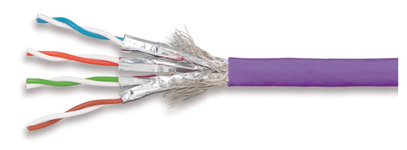

Можливо підійде вита пара яка використовується для підключення охоронних систем? Він тонкий і еластичний.

Jokias писал(а): 07 мар 2024, 10:23 Можливо підійде вита пара яка використовується для підключення охоронних систем? Він тонкий і еластичний.
Почему бы и нет?
Только кабель нужен соответствующей категории. Отдельные экраны для пар и один общий.
Все экраны и неиспользуемые проводники соединяются вместе в одной точке (на выходе источника).

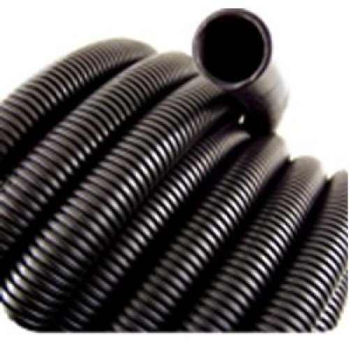

В стяжке проложить гофр, что бы при необходимости кабель можно вытянуть и затащить к примеру акустический, если вариант с межблочником не понравится.
Тільки з гофрою проблема, стяжка буде в середньому 5мм.

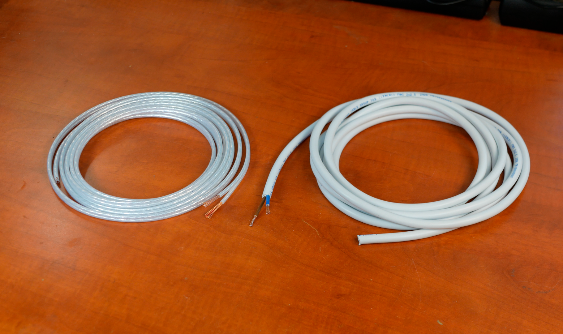

Прошло шесть лет как я уже сравнивал дорогой аудиофильский кабель с обычным кабелем ПВС. С тех пор технологии не стояли на месте, цены тоже, а споры о кабелях, похоже, вообще бессмертны.
Кабель по аудиофильским меркам не дорогой QED XT25 SPEAKER CABLE - 12$ за метр, но хвалят его знатно.
Поэтому я решил повторить тест, но на этот раз сделать его точнее, нагляднее и интереснее. Для этого взял ещё более крутой, супермодный аудиофильский кабель. Такой, который одним своим видом уже обещает расширить сцену, добавить воздуха и, возможно, немного улучшить карму владельца.

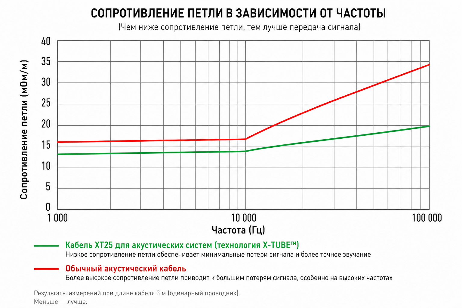

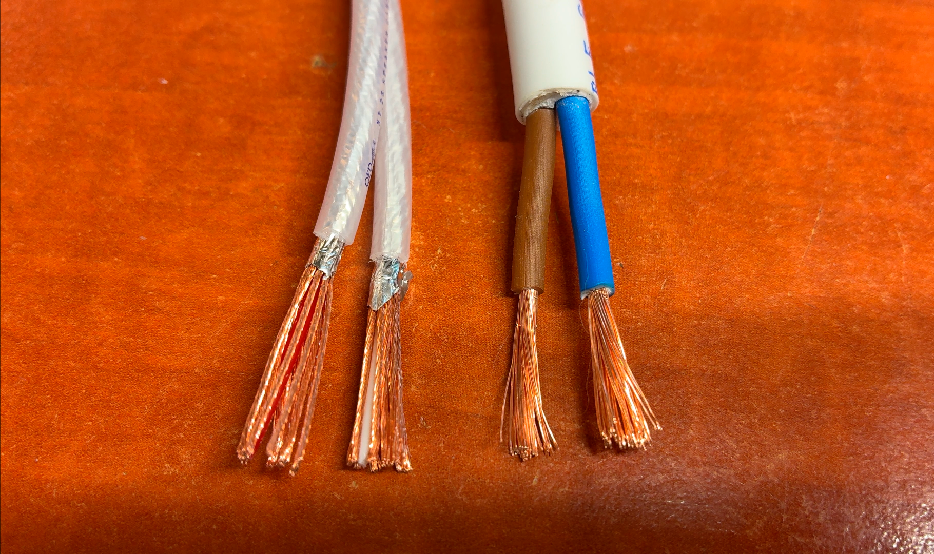

Производитель заявляет, что технология X-Tube уменьшает влияние скин-эффекта и эффекта близости, благодаря чему сопротивление кабеля меньше меняется с частотой, а сигнал передаётся более равномерно. Если воткнуть этот кабель в колонки то будут чудеса.
Жилы изготовлены из меди чистотой 99,999%, сечение каждой линии составляет 2,5 мм². Заявленное сопротивление петли — 13,4 мОм на метр.
Изоляция из полиэтилена LDPE должна обеспечивать небольшие диэлектрические потери и низкую ёмкость — 35 пФ/м. Индуктивность указана 0,52 мкГн/м.
В итоге QED обещает более точную передачу музыкального сигнала, особенно на высоких частотах, и утверждает, что разница по сравнению с обычными кабелями может быть слышна.
https://www.qed.co.uk/xt25.html

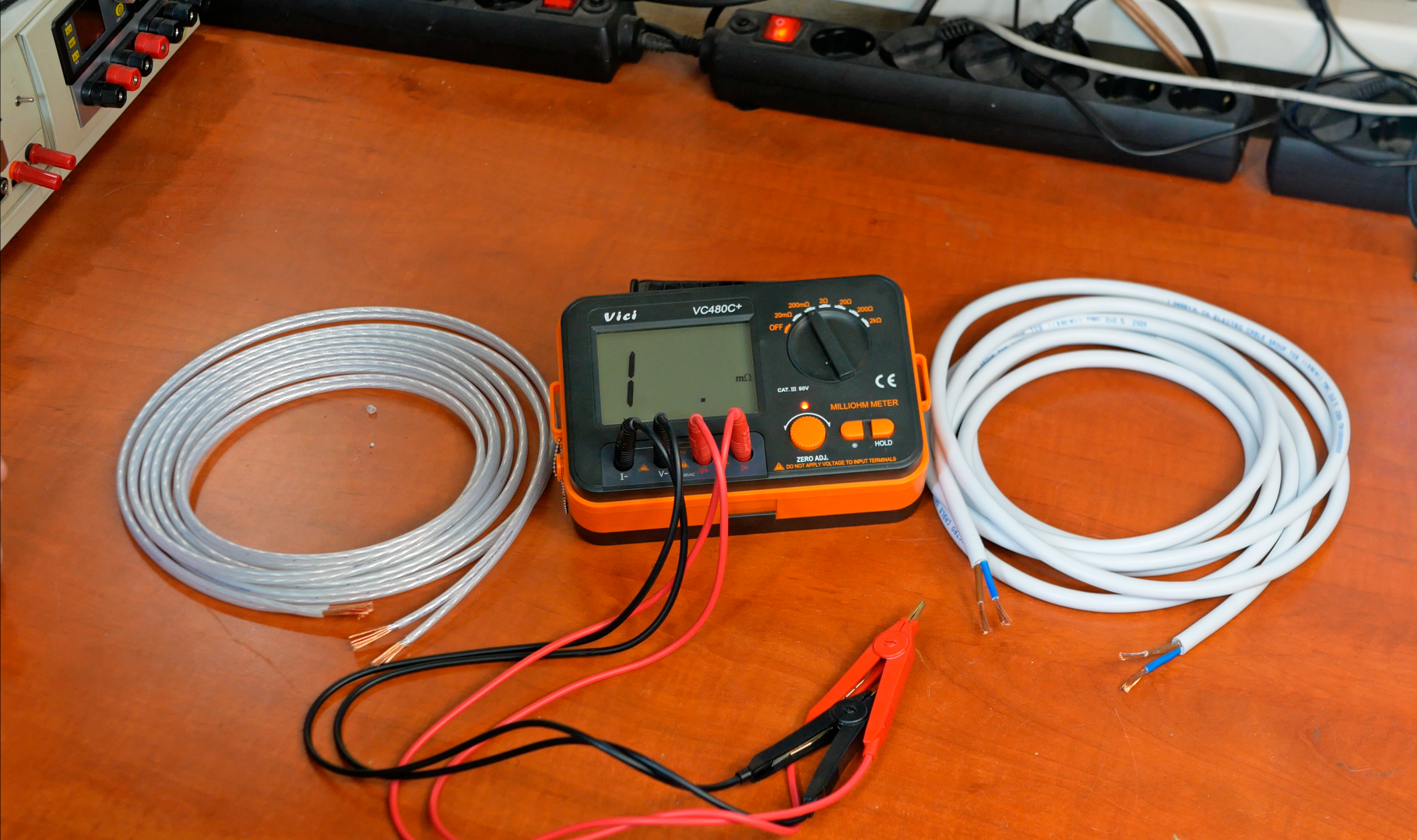

Замерять буду всё максимально точно: сопротивление, ёмкость, индуктивность и потери под нагрузкой. В общем, всё как мы любим: цифры, графики, сравнения и немного священной войны в комментариях.
Скоро проверим, что он действительно умеет и сможет ли обычный ПВС снова испортить праздник аудиофилам. Думаю, будет весело.
