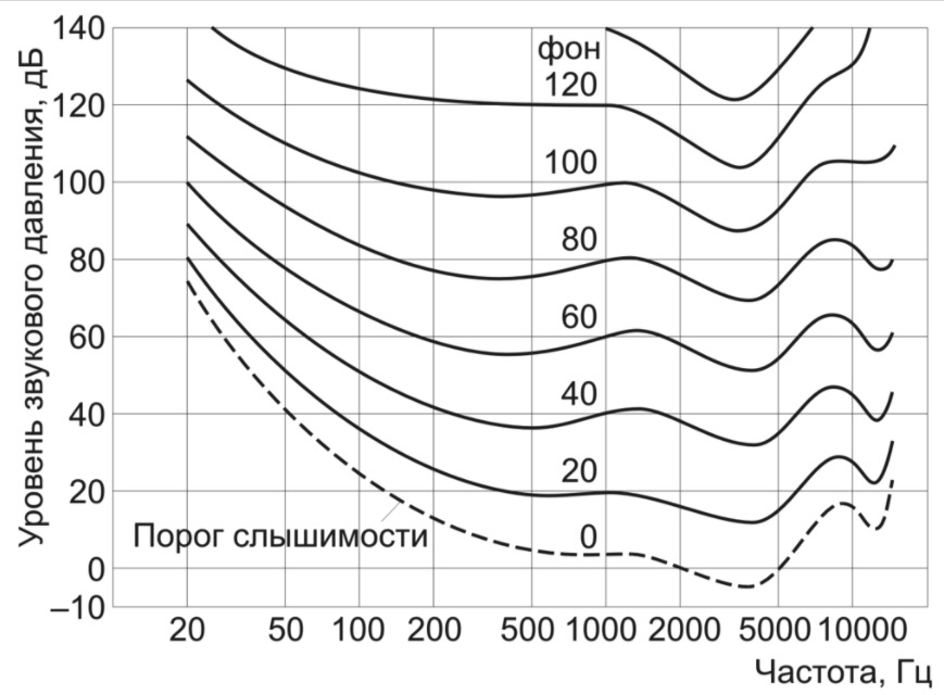

Дифференциальный порог слуха
Минимальные различия по частоте, интенсивности или длительности звука, воспринимаемые человеческим слухом, называются дифференциальным порогом слуха.
Именно способность обнаруживать минимальные различия между звуками позволяет нам воспринимать речь. Интенсивность и частота дифференциального порога слуха зависит от длительности, уровня и частоты звука. Нормой для человека считается 1–1,5 дБ по интенсивности на частотах 500–4000 Гц при уровне звука 40 дБ.
Причина плохого восприятия речи людьми с нарушениями слуха кроется в увеличении у них дифференциального порога слуха – они просто перестают воспринимать мелкие различия между речевыми звуками.
Отсюда https://audionika.ru/info/nash-slukh/os ... oveka.html
Более тщательные исследования нижней границы слуха показали, что минимальный порог, при котором звук остаётся слышен, зависит от частоты. График этой зависимости получил название абсолютный порог слышимости. В среднем, он имеет участок наибольшей чувствительности в диапазоне от 1 кГц до 5 кГц, хотя с возрастом чувствительность понижается в диапазоне выше 2 кГц.
Зависимость уровня громкости от звукового давления и частоты (кривые равной громкости)
Кривая абсолютного порога слышимости является частным случаем более общих — кривых одинаковой громкости, изофонов: значения звукового давления на разных частотах, при котором человек ощущает звуки одинаково громкими. Кривые были впервые получены Флетчером и Мансоном (H. Fletcher and W. A. Munson) и опубликованы в 1933 году в труде «Loudness, its definition, measurement and calculation»...
Отсюда https://ru.wikipedia.org/wiki/%D0%9F%D1 ... 0%BA%D0%B0
- Screen Shot 2021-06-04 at 14.50.40.jpg (101.25 КБ) 6935 просмотров

Вообще, встречал информацию, что люди способны различать 0.1дБ на музыкальном сигнале, в слепом тесте. Нашел ссылку на вики на один из источников, но она никуда не ведёт, соответственно пруфа нет.
Соответственно существуют рекомендации устанавливать одинаковый уровень громкости для сравниваемых систем с точностью до 0.05дБ.
Так же, не стоит забывать, что слух можно тренировать и звукорежиссёр, например, с большей вероятностью услышит разницу менее 1дБ, чем обычный меломан.
