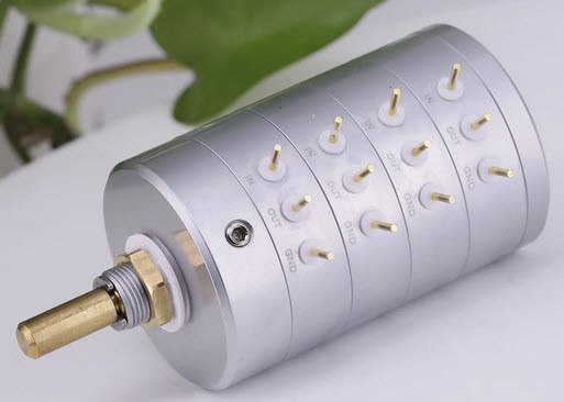

Вася-Пупкин писал(а): 30 июл 2025, 17:30 Это правильная версия плат для подключения входов усилителей от Юрия к коннекторам RCA, платы можно приобрести все так же у Юрия,а вот для балансного они не сильно подходят, но паяльник, скальпель и все )))
Да я думаю для баланса такой же РГ взять, к ногам паяться напрямую не хотел, думал плата для них есть спецовая.
С Алика обычные платы под регулятор Альпс вам подойдут без переделок.

Вася-Пупкин писал(а): 31 июл 2025, 10:24 С Алика обычные платы под регулятор Альпс вам подойдут без переделок.
Да вот не нашёл я таких под счетверённый РГ, только под 2х.

makstex писал(а): 31 июл 2025, 14:12
У меня это так же две платы под стерео резисторы установлены
А спаренные под четыре вместе с резисторами Альпс обычно идут, как например тут - https://www.aliexpress.com/item/1005005 ... e-home.0.0
Если надо, могу сделать под счетверенный

Sous писал(а): 01 авг 2025, 19:31 Если надо, могу сделать под счетверенный
Там он не совсем стандартный, выводы под углами сделаны, я подозреваю, что как раз под пайку проводами.
Если это не несет особых затрат и он будет востребован, то можно. А так не вижу проблем купить готовые китайские под стене и распаять.

makstex писал(а): 04 авг 2025, 12:12
Паяльник и ножки от резисторов никто не отменял, я именно так и делаю, а вот паять провода к ножкам это не совсем наш метод и не эстетично. ))

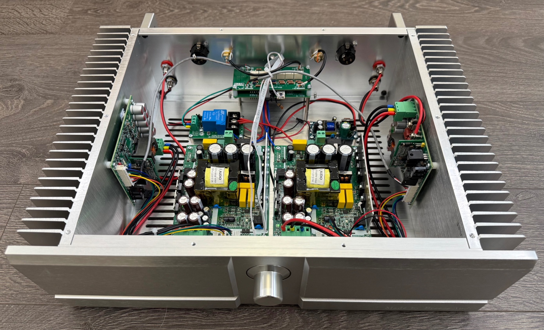

Попасть на форум и не отметиться в этой теме это прям грешно ))
Обратился форумчанин с просьбой собрать ему усилитель, все комплектующие и корпус он приобрел, я только помог заказать регулятор Никитинский и уговорил увеличить выходное напряжение БП.
Ну если коротко то как-то так ....

Подскажите пожалуйста. А чем Никитинский регулятор лучше обыкновенного (или не обыкновенного) переменника?
amateur писал(а): 14 окт 2025, 20:53 Подскажите пожалуйста. А чем Никитинский регулятор лучше обыкновенного (или не обыкновенного) переменника?
меньше дисбаланс каналов, удобнее компоновка усилителя (не нужно сигнальный кабель тащить от входов сзади к регулятору на передней панели.
...первая половина регулирования посвящена очень нужным ступеням -127дб, -126дб, -125дб и т.д. :lol: Я это дело программно уплотнял всегда в своих прошивках

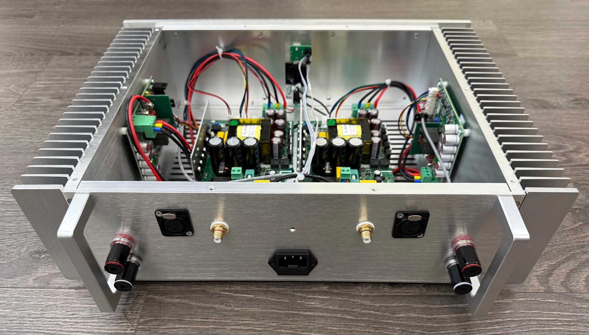

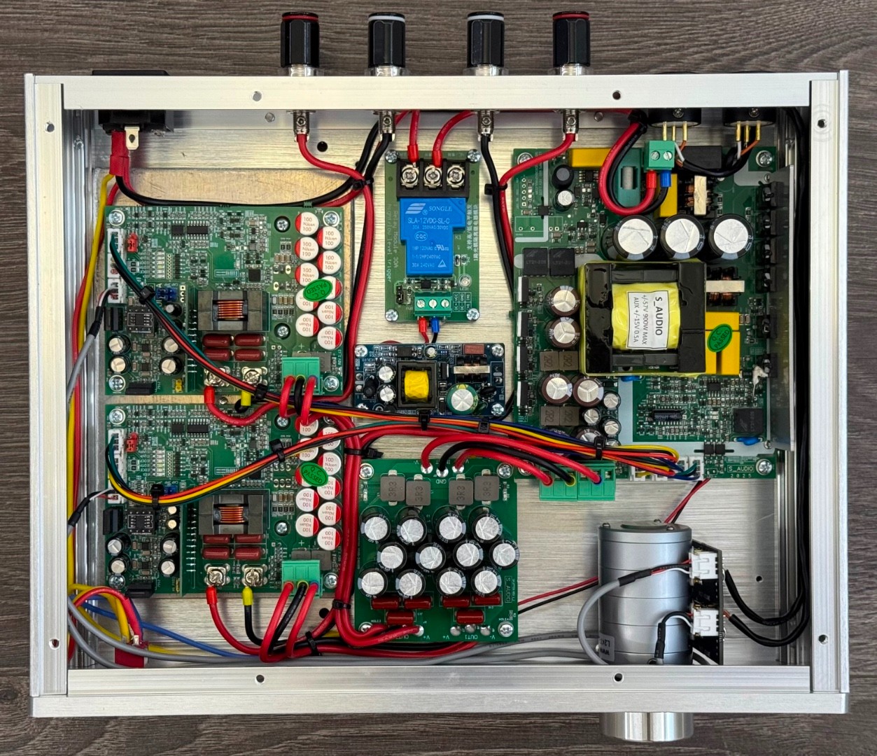

Вася-Пупкин писал(а): 30 июл 2025, 00:34 Ещё парочка фоток
Более неудачную компоновку сложно себе представить, корпус совсем не подходит к этому набору.
Не понимаю, вроде народ здесь гонится за звуком, но делать такое... Зачем тулить РГ внутрь вот так, когда модули тянут на достойный мощник?

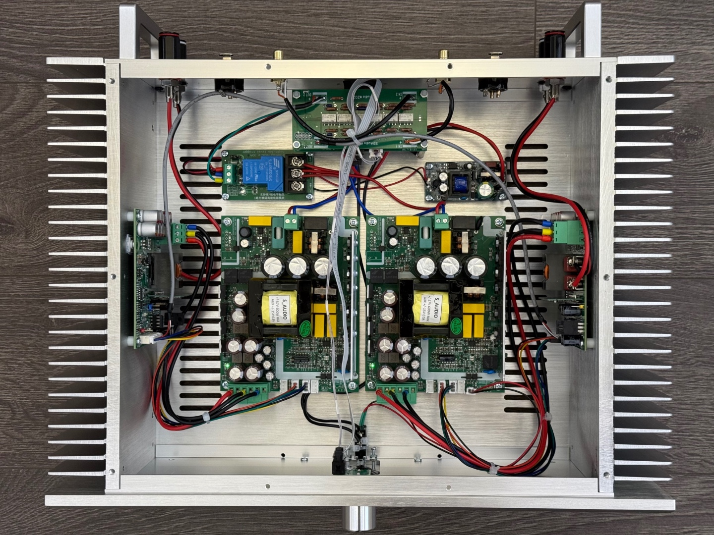

PnL писал(а): 06 ноя 2025, 19:38
99 відсотків ))
Посмотрите как влепили блок питания, фильтр помех сетевых прямо кормит входные разьемы звука!!
Дело не в корпусе, а в том, кто собирает такие примитивные конструкторы УНЧ из китайских платок. Как в мультике "И так сойдет" с 😄

Вася-Пупкин писал(а): 12 окт 2025, 23:40
Узнаю регулятор громкости.
Очень рекомендую птлату с реле отодвинуть от платы с контроллером сантиметров на 10, а между ними экранчик вставить.
Там элементарно можно на DuPont соединение плат сделать.

WTR писал(а): 06 ноя 2025, 21:09 Дело не в корпусе
Дело как раз в корпусе - в таком можно собрать базовый, но вполне нормальный мощник, а для интегральника нужен другой - посвободнее.
И вообще, на мой взгляд, у интегральника по сравнению с "мощник + пред" больше минусов, чем плюсов. Опять же, если пытаться вытянуть макисмум из возможностей этих очень хороших модулей.
