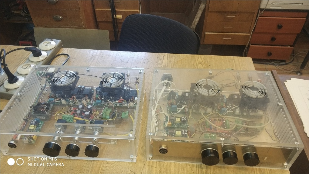

именно эту плату я не ставил, но ставил с али (продавец Lusya плата с 2мя drv134pa) и это по сути одно и тоже.demise писал(а): 17 июн 2022, 17:22 Неужели никто так и не попробовал? Вроде в ветке даже схемы рисовали.. Может кто откликнется, пока на али цены на эти усилители интересные, ну или ждать инвертор (индекс 2_061) 150Вт/4Ом.
но лучше думаю эта плата: https://aliexpress.ru/item/100500158684 ... 621fJEZQpd
сам собрал и коллега тоже собрал двойное моно с преудсилом на lt1356cn: зы с али пропали icepower 125asx2 никто не знает с чем это связано? сняли с производства?

звук полностью устраивает, басы качает только в путь, но и по остальному очень хорош, колонки орбита 35ас, поэтому не факт качество звука раскрывают они полностью.demise писал(а): 05 июл 2022, 23:21 Да вроде продают, вот только разброс по ценам большой. Как звук на Вашем усилителе получился?
demise
- Сообщения: 14
- Стаж: 4 года 1 месяц
- Откуда: Жуковский
- Аудио система: YAMAHA A-S2200
Ясно, у Вас там прям всё круто, даже вентиляторы стоят, как всё подключали не осталось случайно?

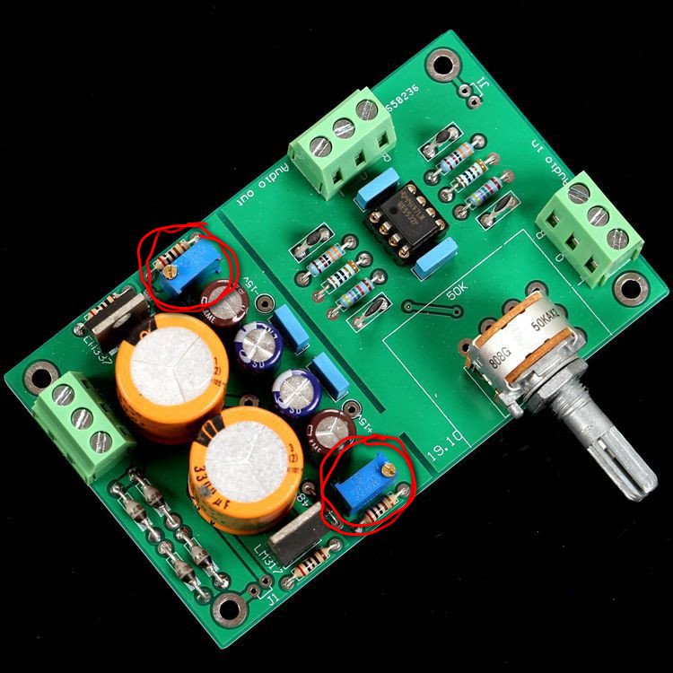

Добрый день всем! Пытаюсь собрать, для начала, усилитель Ice Power 125. Увидел в ютубе и побежал покупать, а форум не почитал
Собрал, подключил - звук недостаточно громкий( выход с цапа 0.2 в) и мало высоких (регулятор 100Koм)
Поставил буфер, как в продолжении видео - ноль регулируется только на ne5534(оригинал) и ad847(фейк), opa627(оригинал) - ниже 2 мв не опускается, opa1611(оригинал) просто всегда ноль, как ни крути...
Хочу поставить в этот же корпус предварительный усилитель, вместо буфера, примерно такой же по размеру и питанию
Отсюда вопрос - посоветуйте, какой пред подойдёт по качеству звука и размеру (тембры не нужны)
https://aliexpress.ru/item/100500250403 ... 0912098178 - такой подойдёт?
- Репутация: 2937
Привет, да подойдёт. Я ставил этот viewtopic.php?p=13510#p13510

В видео по улучшению Ice Power на выходе блока питания 15 вольт у Вас напаяны два конденсатора. Собирались сказать за них, но, видимо, забыли. Подскажите - для чего и какие?
- Репутация: 2937
Конденсаторы, что бы буфер выключался последним и не было щелчка в колонках, емкость 2200 mkF.

Привет! Что регулируют потенциометры? Подстройка 15 вольт?

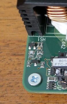

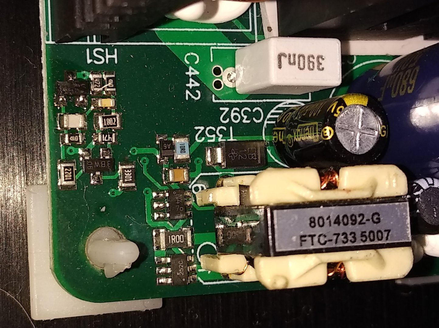

Здравствуйте!
Возможно ли найти на эту плату схему?
У меня случилось неприятность: получилось так, что оказались сбиты пару резисторов и два диода (или транзистора) на ближнем углу изображения https://ldsound.info/wp-content/uploads ... d.ru-3.jpg
Возможно ли найти схему или хотя бы макрофото ближнего угла этой платы? Какие там CMD-компоненты стоят? Заранее спасибо! Не хотелось бы вслепую паять туда методом "научного тыка" ...
- Репутация: 2937
mishustin1717
- Сообщения: 4
- Стаж: 4 года
- Откуда: Minsk
- Аудио система: Onkio TX-8020 + S90F
Спасибо!!!

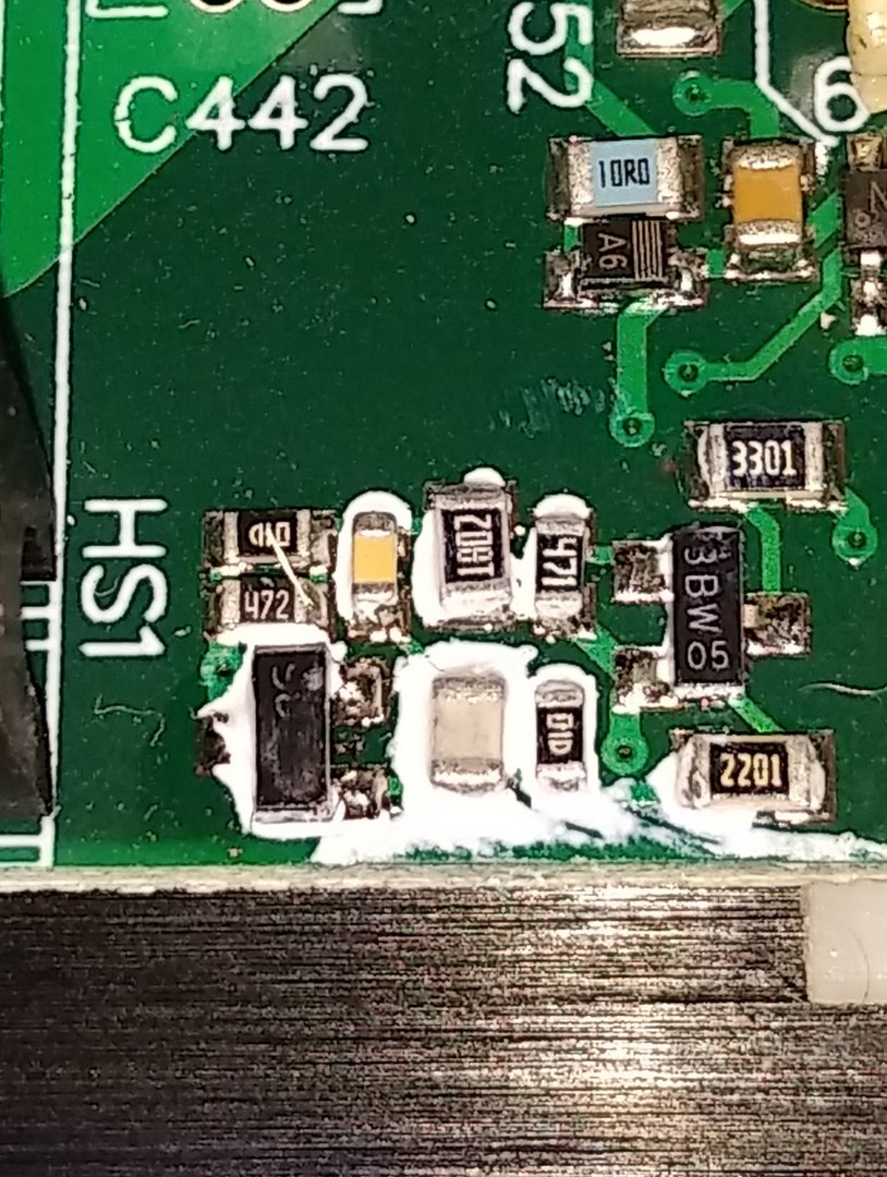

Один транзистор 3BW, а второй не различаю маркировку..? 1236? BTB1236 ?
borts
- Сообщения: 28
- Стаж: 4 года
- Репутация: 9
- Откуда: Азов
- Аудио система: topping E30 II Lite, aiyima dac a5 pro, Shure SRH 840, Davis Acoustics KVK4, AAD M-8T
Так?
Другой транзистор у меня со стёртой маркировкой

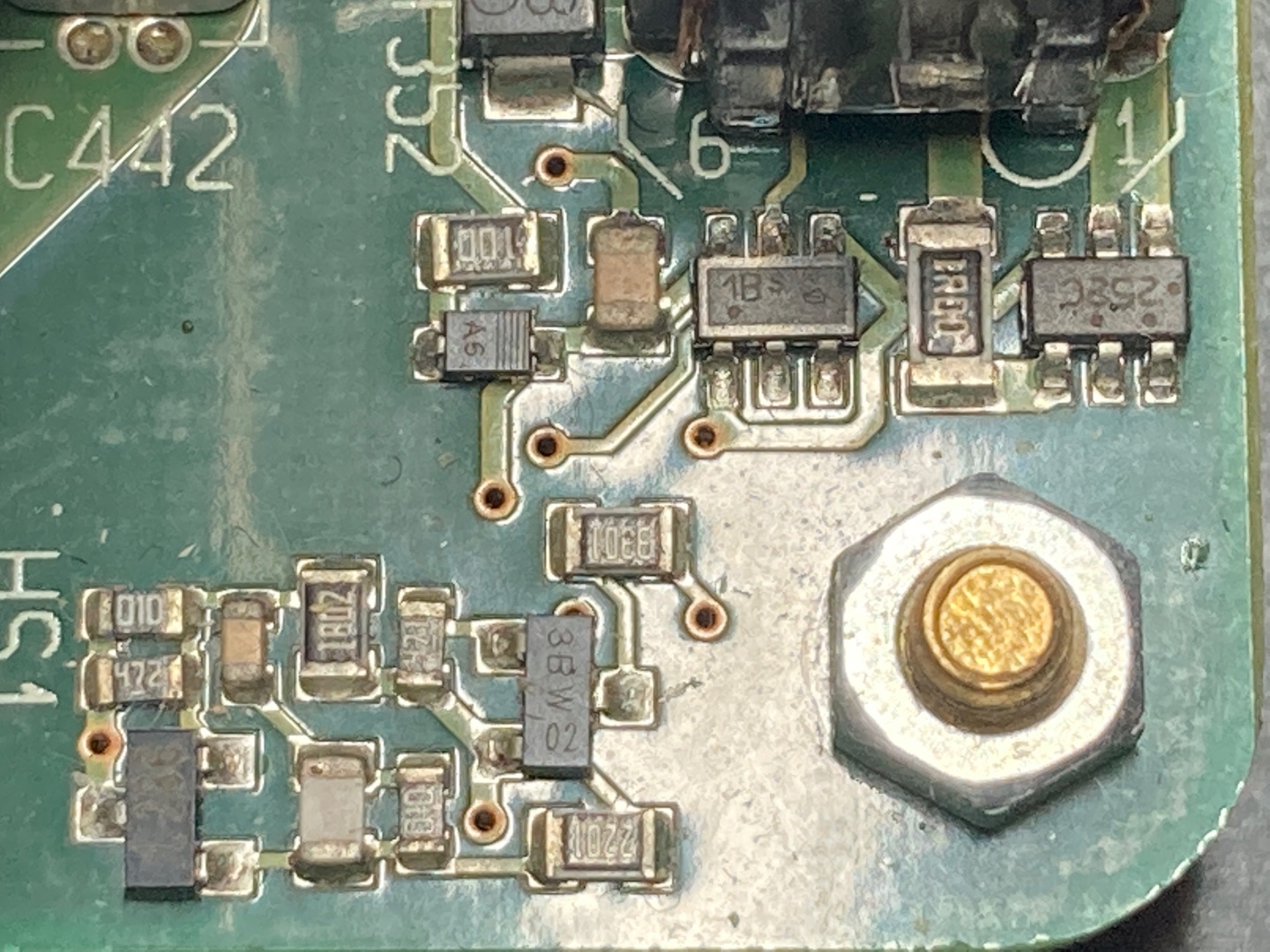

[/quote]
Спасибо. Именно этот со стёртой маркировкой и нужен номинал.
[/quote]
borts
- Сообщения: 28
- Стаж: 4 года
- Репутация: 9
- Откуда: Азов
В мощных очках смотрел - не видно ничего. Последний символ похож на 5 или S
- Сообщения: 1518
- Стаж: 5 лет 11 месяцев
- Репутация: 1301
если есть белая термопаста -попробуйте нанести на транзистор немного и растереть. если есть хоть какие-то следы маркировки можно будет их рассмотреть через лупу
