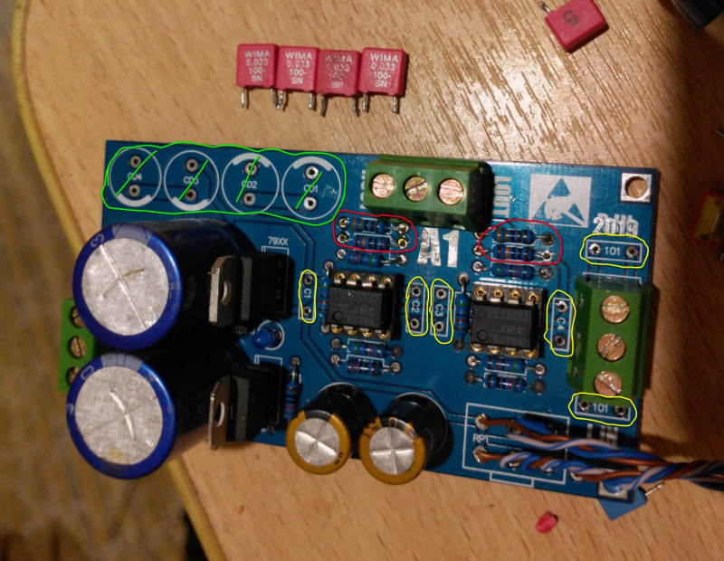

Добрый вечер. Давно лежал такой https://aliexpress.ru/item/100500277108 ... 2113532293 предусилитель, а руки чешутся.
Очень его хвалят в ютубе и отзывах. Подключил к IcePower - звук отвратительный с любым питанием и операционниками - - вялый, середина м высокие глухие...
Начал копать этот пред:
1. Перепутаны местами резисторы 3.3кОм и 100кОм - обведены красным (перепаял уже)
2. Четыре электролита CD1-CD4 стоят 100мкф, а на фото продавца 470 мкф - из место обведено зелёным (пока могу заменить только на 1000 мкф)
3. Большие переподозрения вызывают конденсаторы Wima 33нф - подделка наверняка - их место обведено жёлтым (пока могу заменить только керамикой) Если будет желание у понимающих людей, подскажите где проблема?
P.S. Если не в тему - сильно не ругайте...

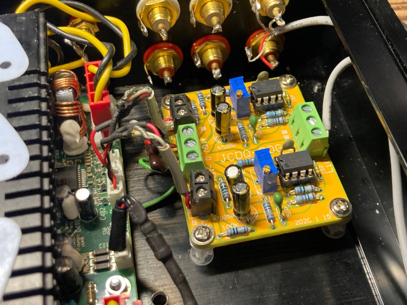

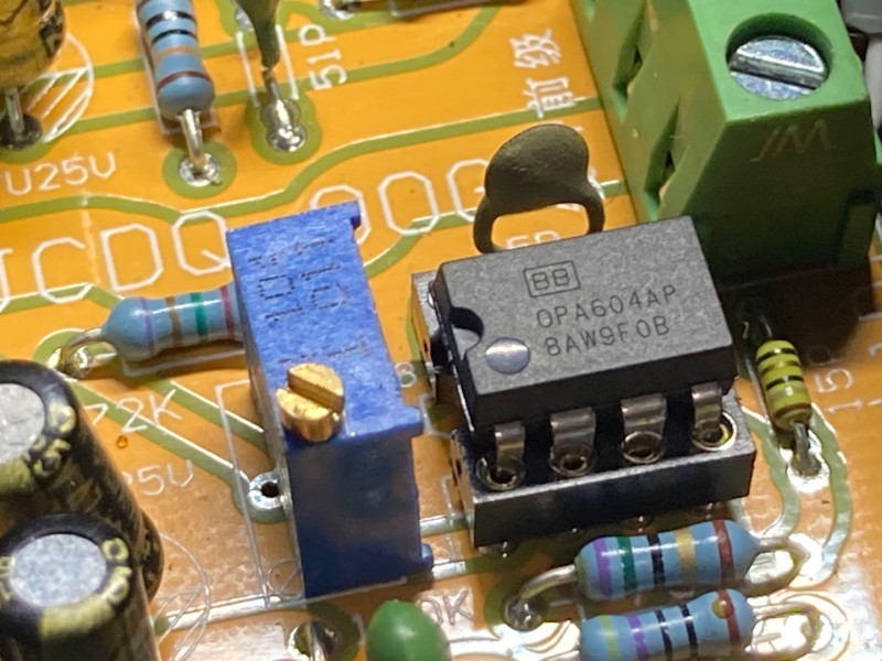

всем доброго дня, собрал по схеме от Alex - все отлично работает. Но не могу заменить ОУ так как 5534 (походу с китая фейк) одноканальный - и в вместо него не поставитьOPA 2132 (мне по душе больше). Можно ли как то разрешить ситуацию? Думаю многие столкнулись с данной особенностью именно этого буфера. Может кто знает конкретный магазин проверенный - где оригиналы продают оу. Всем Спасибо.

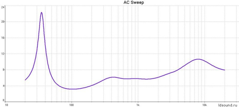

Профи. Подскажите. Уходит в защиту 125asx2. Делаю погромче начинает отключаться канал, то один другой, потом сами вкл.чаются, когда делаешь потише. Куда копнуть. Кондеры? Спасибо.
Такая картина наблюдалась всегда? (или, хз, или обратил внимание теперь....?)
-чисто внешне, похоже на штатное срабатывание системы защиты...
gkostya
- Сообщения: 6
- Стаж: 3 года 4 месяца
- Аудио система: 125asx2
8851
На колонках от музыкального центра техникс такого не было (они не большие). Паралельно собирал АС 8851 Александрова. Подключил. И растроился.... Делаю погромче, срабатывает защита.Dysindich писал(а): 17 мар 2023, 13:18 Такая картина наблюдалась всегда? (или, хз, или обратил внимание теперь....?)
Значит, у новых колонок недостаточное сопротивление, или, имеется достаточно глубокий провал импеданса . ( прежние видимо 6ти омные)
gkostya
- Сообщения: 6
8851
Померил сопротивление акустики 7,4 Ома
- Сообщения: 2647
- Репутация: 1450
Акустика не на постоянном токе работает. Нужно измерить импеданс.

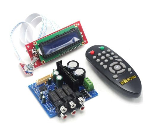

Вопрос актуален, искал Icextend - не нашёл варианта с доставкой. Я думал на Али есть какой-то модуль.Starky писал(а): 18 авг 2021, 14:01скорей Ваш вопрос уже не актуален. однако у АйсПовер есть модуль для управления питаниемowlman писал(а): 04 янв 2021, 17:12 Я уже давно присматриваюсь к ICEpower ICE125ASX2 в качестве замены своему старику Dual. Но планирую сделать усилитель с полным функционалом.......
1) Включить в схему систему отключения питания от усилителя в случае простоя
называется ICExtend и стоит весьма не дорого
вот его описание:
ICExtend.pdf
В видео "Имеет ли право на жизнь усилитель D класса" автор показывает схему, что включает/выключает питание усилителю, и отключает в случае простоя.
Что это за плата, где найти такую?
Мне импонирует идея собрать усилитель в корпусе DVD плеера.
Чтобы там ещё был:
- регулятор громкости/переключатель каналов (картинка во вложении)
- усилитель для наушников
Но если с усилителем для наушников, непонятно, как переключаться между колонками-наушниками. В бытовых устройствах при подключении наушников колонки выключаються. Неясно как это кастомной сборке из модулей реализовать.
- regulator.jpg (29.17 КБ) 11734 просмотра
