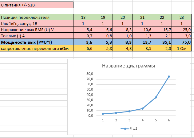

Итак, замерил мощность усилителя на максимальной мощности при уровне входного сигнала 1В. Получилось 75Вт.
Я так понимаю при 2В будет 150? По моим расчетам 148 Вт, при моих 51В на плече.

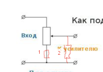

Хочу искусственно огранить мощность до 100-110 Вт, для этого поставив 1кОм последовательно.
Я не схемотехник, куда лучше поставить это сопротивление по феншую по 1 варианту или второму?

По третьему: между входом и верхним выводом переменника.
Первый вариант - не применим, никогда, и ни в каких случаях... :-)

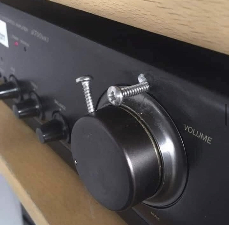

Так ли Вам необходим , этот ограничитель? Не проще ли установить механический ограничитель угла поворота регулятора. (будет офигезно креативно).
Сообщения: 4227
Стаж: 14 лет 4 месяца
Репутация: 2807
Как вариант :D
Во!! Самое, то!

Dysindich писал(а): 18 июл 2021, 13:22 Первый вариант - не применим, никогда, и ни в каких случаях... :-)
Очень даже применим, когда надо обеспечить регулировку вниз до определенного значения..

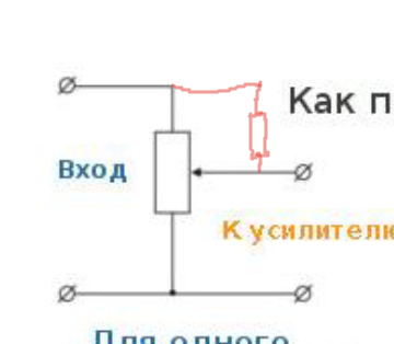

А в чем может быть подвох?
Так?
Сообщения: 395
Репутация: 74
Сообщение ms142 »
Нет, в разрыв провода от входа к верхнему контакту.

Самый простой способ это действительно ограничить положение регулятора громкости механически внутри усилителя, что бы было красиво. Если конечно мощность входного известна от и до.

Но все же самый простой способ это ограничить механически регулятор.
