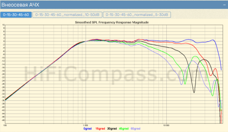

Justas* писал(а): 05 фев 2022, 15:42 Такую кривую пищалку взяли специально, чтобы исправлять косяки эквалайзером?
А где она кривая? На ней констант директивити волновод, для них нормальна такая АЧХ, так шо это не баг, а фича)
Вот пассивная АС на таком твиттере - DXT-MON Похоже что она кричая в каком то месте?
Опять же, тот же Бруно Путзейс использует тот же твиттер в Kee Three, Grimm LS1 тоже его, цены можно глянуть на обе, отзывы чудесные.

XIAN писал(а): 05 фев 2022, 19:44 А где она кривая? На ней констант директивити волновод, для них нормальна такая АЧХ, так шо это не баг, а фича)
Ещё раз пардон. Невнимательно прочёл. Кривущая АЧХ твитера, это оказывается от MTM

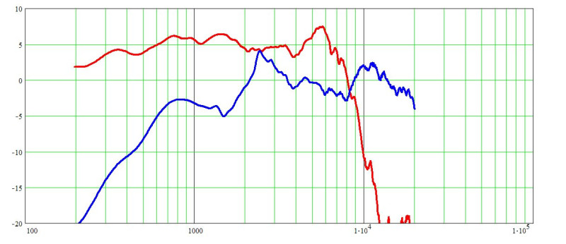

Когда-то тоже думал взять ринг радиатор XT25TG30-04 (сейчас много его модификаций, к примеру XT25SC90-04), соблазнившись дешевизной и ровной АЧХ до 40 кГц. В то время о внеосевых не думал.

Ну в характеристиках написать 40кГц верхнюю границу это круто, производителей можно понять, но не простить :twisted:
