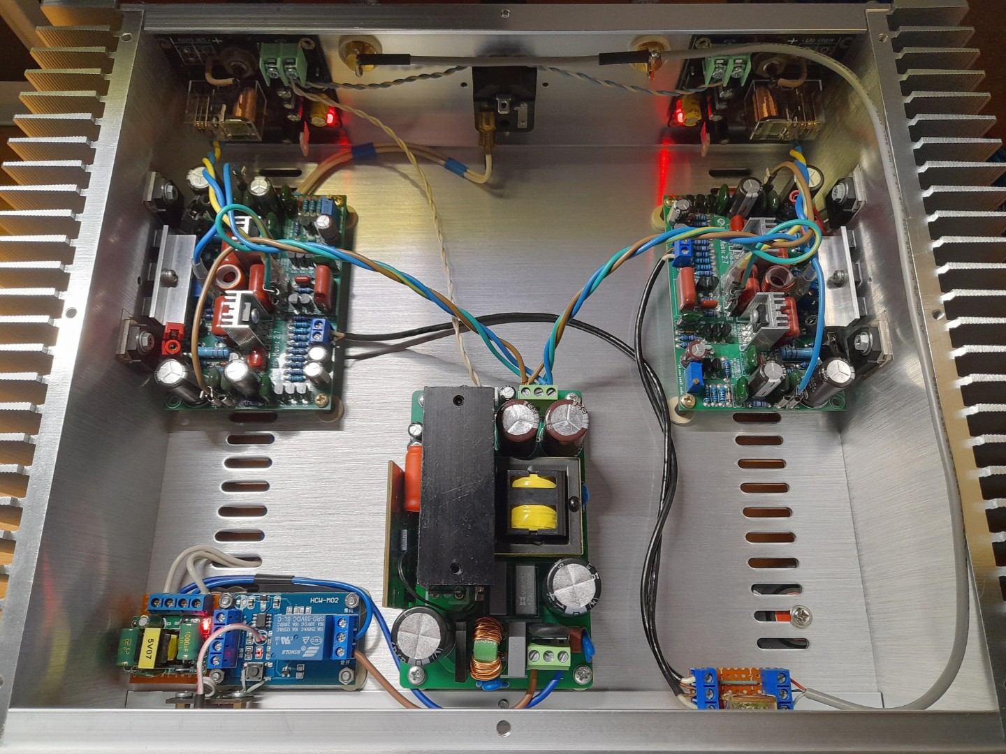

По-началу свил провода + и - от БП к усилителю, а землю кидал на общую точку. Выход на акустику так же брал с этой общей точки.
Теперь выход на акустику свит от усилителя до выходных контактов. + питания свит с земельным проводом, минут тоже свит с земельным проводом. Чтоб токи по свитым проводам были равны, не наводили помех и не ловили из вне.

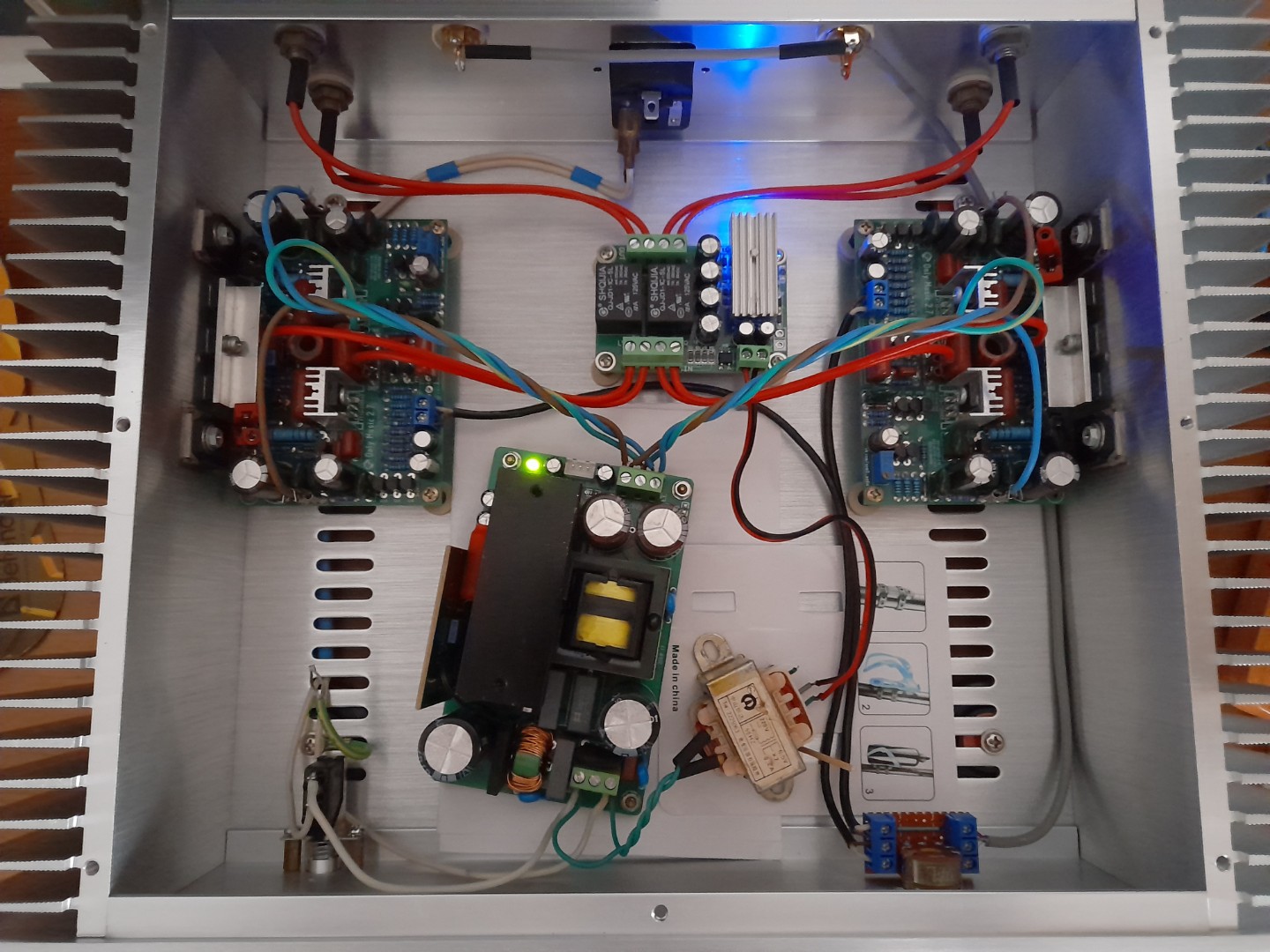

Привет. Приобрёл такой же ИИП. Только усилитель ОМ 2.7. Так вот, как и другого участника форума, присутствует неприятная проблема: писк в колонках, сравнимый с комариным. От положения регулятора громкости не зависит. Причём "пищит" негромко и сам ИИП. Когда стоял обычный транс. бп, в колонках была тишина.
ИИП стоит в корпусе через изолятор (лист бумаги), иначе добавляется ещё и НЧ фон. Подскажите, что нужно сделать, чтобы в колонках была тишина?

Если проблема как и у меня, то может помочь свитие красных проводов от выхода усилителя до гнёзд выхода. Питающие свиты вроде нормально.
Ещё постарался развести акустические провода от питающих. Схемотехнику не трогал.

В итоге, свитие проводов не помогло. Заменил плату защиты на две раздельных, для оптимального расположения в корпусе.
Пробовал замыкать сигнальные входы усилителя. Так же отключал от БП один канал усилителя. Писк не пропал. Из всего этого выяснил, что писк идёт от БП именно по проводам питания. Изначально БП заказывал на 48 В. Когда получил его, заменил резистор R69, чтобы понизить выходное до ~45 В. Но, когда замерил, оказалось что разница между плечами выхода БП 0,6 В.
Сейчас вернул резистор, чтобы было снова 48 В. Писк так же есть, но чуть тише и поменялась его тональность. Он стал более низкочастотным. А вот разница напряжения между плечами составляет уже 1.2 В.
Такой разброс разве норма? В отзывах на этот БП некоторые тоже жаловались на разницу напр. 0.3-1 В.
А по писку/шуму, может шунтирование выходных конденсаторов поможет?

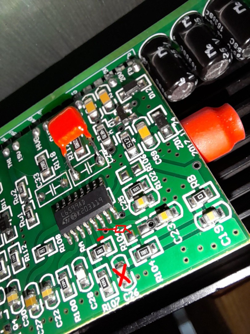

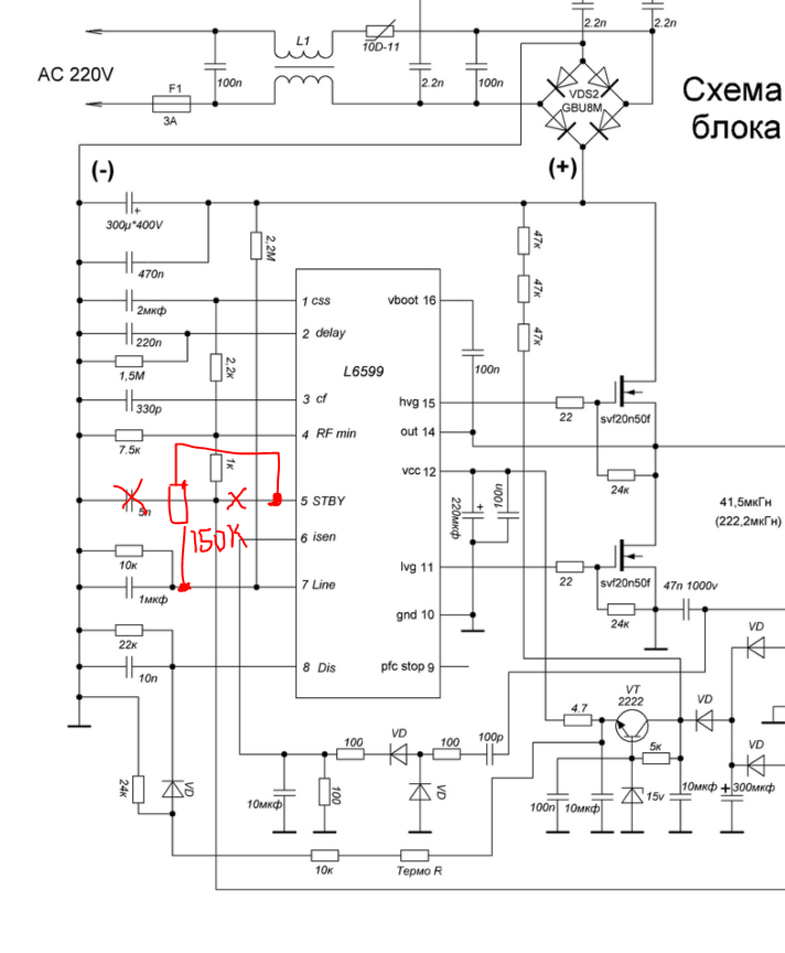

Я переделывал блоки на 53В, в таком случае писка часто удавалось избежать. Тут еще проблема в усилителе, почему-то пожлобили поставить один ОУ для инструментального входа...
Ну и вариант, который я описал выше со схемой.
Еще можно попробовать в режиме +/-48 добавить нагрузки ватт 10 - скорее всего писк пропадет, но это не точно, либо увеличить до следующего номинала резонансный конденсатор.

А где он находиться?
Уточните, так переделать (фото)?
