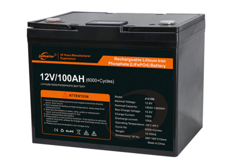

Все есть, не хватает только солнечных панелей для полного счастья :)
Что кто думает про такой вариант аккумулятора? LiFePO4, 12 В https://a.aliexpress.com/_Ezd2iWR
С одной стороны он неубиваемый, с другой стремно, вдруг китайцы пришлют б.у или вообще не то?

Я смотрел на этот вариант, побоялся заказать, хз что там пришлют китайцы. Отзывов нету совсем. Подозрительно.

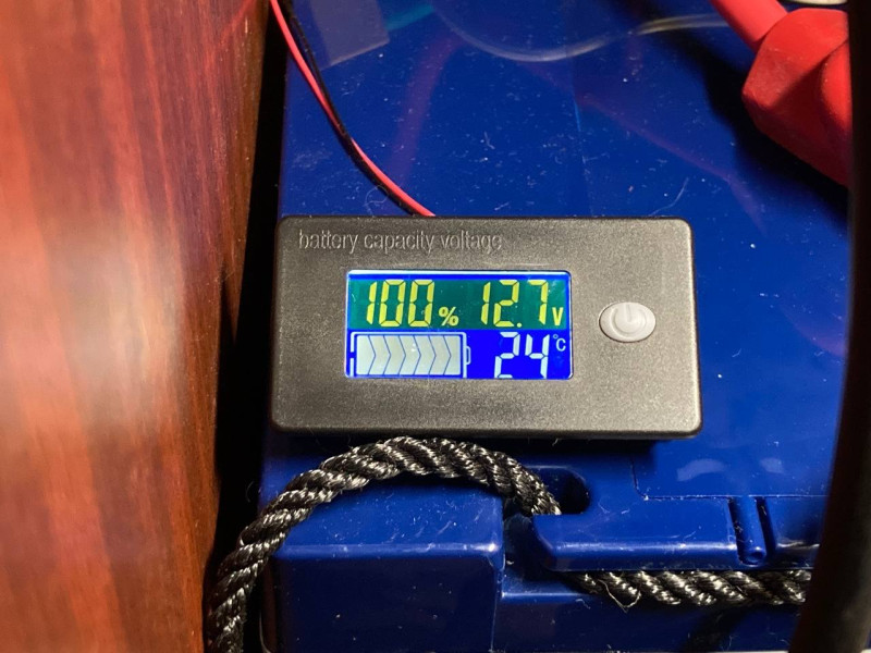

Купил себе вот такой индикатор заряда аккумулятора, показывает проценты заряда и напряжение на аккумуляторе. Понравилось тем, что его можно настраивать под свой тип аккумулятора и выставить верхнее напряжение когда он заряжен и нижнее когда полностью разряжен. Таким образом он будет показывать проценты заряда с большей точностью. Я выставил напряжение заряда с поправкой на нагрузку, получилось отлично.
Работает с аккумуляторами 12V 24V 36V 48V 60V 72V, потребляет 10мА. Удобно, что на нем есть кнопка отключения, также можно настроить автоматическое отключение индикатора.
Напряжение показывает правильно, если нет, то его можно откалибровать. Все возможности индикатора есть в мануале:

На сколько точные получаются показания индикатора разряда батарей?
Сообщения: 4386
Репутация: 2930
Приблизительно.
