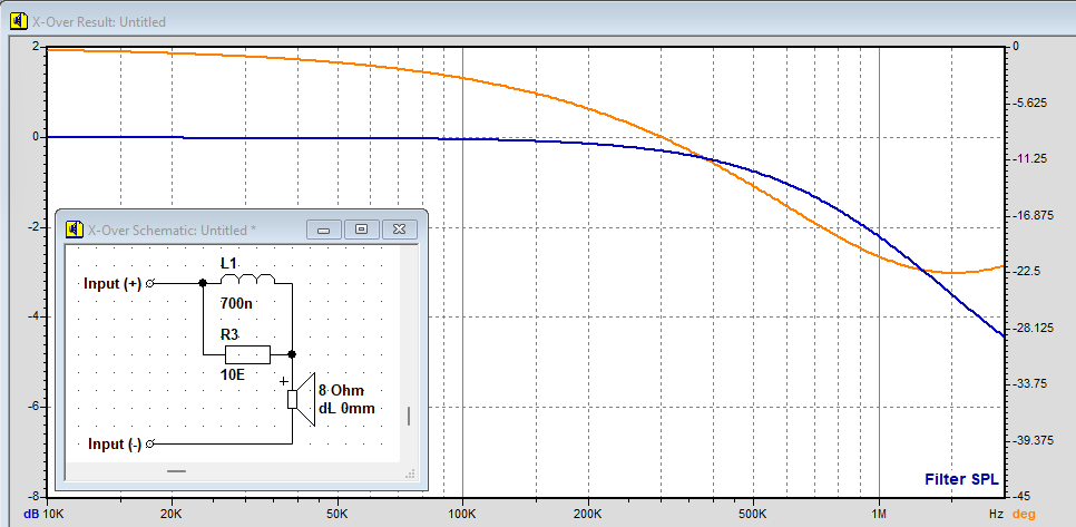

jett писал(а): 17 июн 2023, 16:29 Да где там фильтр, назовите уже поэлементно что-ли?
Я его туда не ставил. :)
Катушка с резистором, является 100% ФНЧ с ограничением спада. Fср 0,7 - 1,3мГц (Rн 4 – 8Ом).
О назначении параллельной RC цепи я уже писал, но можете продолжать считать это цобелем.

А назначение этой катушки какое?
По Цобелю Вам никто и не задавал вопросов, сами спросили - сами ответили. Хорошо конечно, что Ваши лекции бесплатны. :) Но мне назначение каждого элемента схемы известно. Давно.

jett писал(а): 18 июн 2023, 23:45 "Диалоги смахивают на анекдот:
- Да где там фильтр, назовите уже поэлементно что-ли?
- Катушка с резистором, является 100% ФНЧ с ограничением спада.
- А назначение этой катушки какое?"
Так вот и ответьте, какое. АС резистором не является, с учётом кабеля - так и тем более.
Вы это открытие сделали, измерив импеданс АС и ёмкость кабеля? А мужики то и не знали (с).
Почему я должен отвечать, для чего Вы поставили эту катушку?
В нормально скорректированном усилителе без проблем с устойчивостью, эта катушка нахрен не нужна. Да и RC цепь не всегда необходима. Особенно в активных АС, где усилитель подключается к динамику короткими проводами.
Кстати, в удифильских кругах активно обсуждают потерю ясности с этими костылями на выходе. :lol:
Всё равно жаждете объяснений? Их есть у меня. Но это снова будет «путаная риторика», «ликбез, с цитатами из учебников».
В усилителе, RC и RL цепи, ставиться для повышения устойчивости усилителя (предотвращения возбуждения на ВЧ) при работе на реактивную, и особенно ёмкостную нагрузку (длинный акустический кабель).
Плохо скорректированный усилитель, может «засвистеть» при подключении акустического кабеля с резистором (даже не АС) на конце.
Работа катушки, а это именно фильтр низких частот (несмотря на утверждение, что фильтра у Вас нет), основана на возрастании реактивного сопротивления индуктивности на частотах выше 0,1мГц.
С показанными номиналами, Fср. 1,3мГц
Вот это реактивное сопротивление и развязывает усилитель с ёмкостью кабеля и прочими нелинейностями АС. С соответствующим ограничением тока выходных транзисторов.
Можно ещё много полезностей напридумывать. Например, связанных с противо ЭДС динамика.
А вот Вы, можете объяснить, для чего нужен резистор подключенный в параллель катушке?
