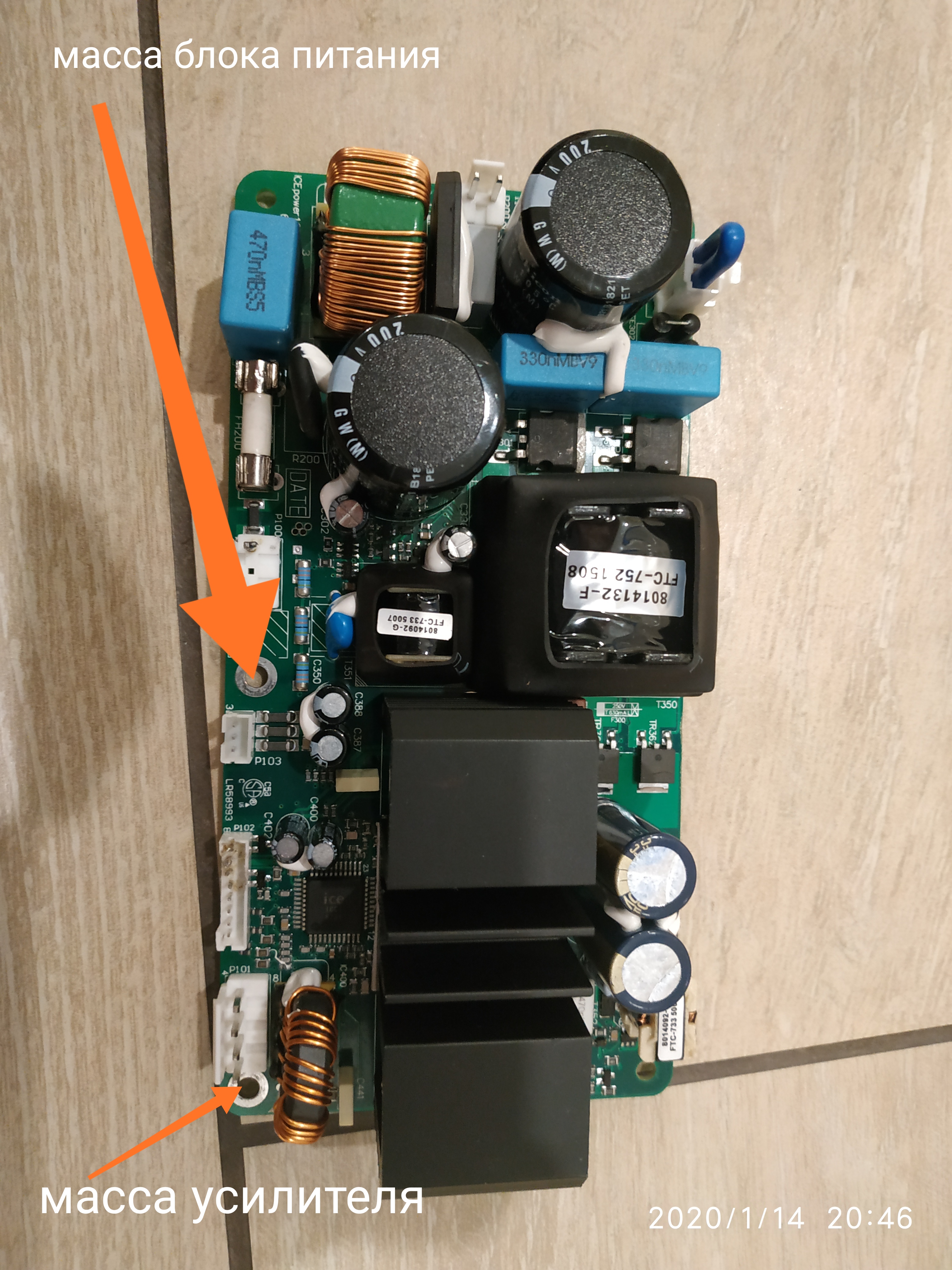

Проблема вот в чем.
Установил в корпус айс125, при подключении земли к плате срабатывает УЗО. Подключаю к ЦАП тоже самое (ЦАП заземлен). Откинул землю на цапе работает. Между землёй айса (среднее отверстие крепления) и нулем розетки 107 вольт. Вне зависимости от фазировки подключения платы.
Может кто-нибудь померить у себя?

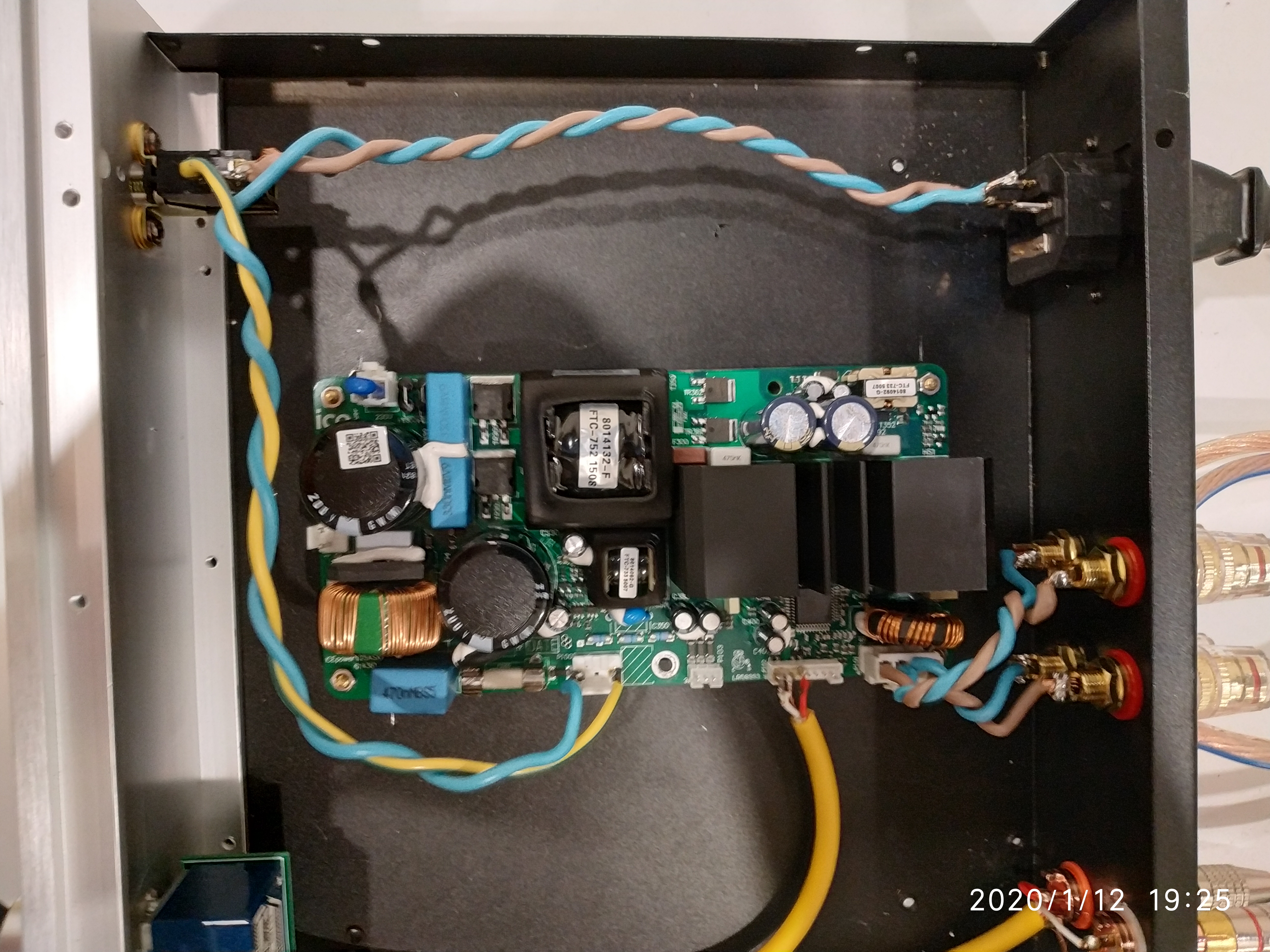

Можно фото, как подключена плата?
Сейчас земля отключена. Но на массе rca есть потенциал.

Мне не понятна разница между землей и массой. Это не одно и то же?
Как минимум, при выключенном питании прозвоните "землю" и "массу". Есть между ними что-то?

У вас RCA минусом контачат с корпусом? Также выход на акустику минусом контачит с корпусом? Покажите на фото стрелочками, что и где у вас происходит, поскольку не совсем понятно, что вы имеете ввиду под заземлением и что под минусом?

- Между массой блока питания и землёй (либо нулем) розетки 100в. Лампа накаливания в пол накала загорается. Вне корпуса также петрушка. Между массой rca и землёй ( либо нулем) розетки.

Замерял у себя. Ноль в розетке это не масса и не заземление, это ноль, бывает его соеденяют с заземлением в розетках, но так делать нельзя. Между нулем в розетке и минусом платы 100 v.

Я думаю, что массу не стоит заземлять. Для того и ставят трансформатор даже в ламповых усилителях, что бы отвязаться от земли. Есть экстремалы, которые в ламповых усилителях не используют силовые трансы. Подал на мост 220 с розетки и получай анодное напряжение. Но такой усилитель может убить.
Кстати иногда заземление дает помехи на усилители. Особенно если общее на весь дом.

Я все это понимаю. С другими айсами (50asx, 250asx ) такого нет. Может наводка? На работе положил усилитель на железный верстак через картонку. Подошел колега решил покрутить говорит током ударило. Пробую взяться за верстак и усь - кусает хорошО, тока не боюсь, но есть дети. На звук не влияет. Кстати 125 по звуку самый удачный из asx. Все разъемы через изоляторы (ток попадает на корпус через потенциометр).

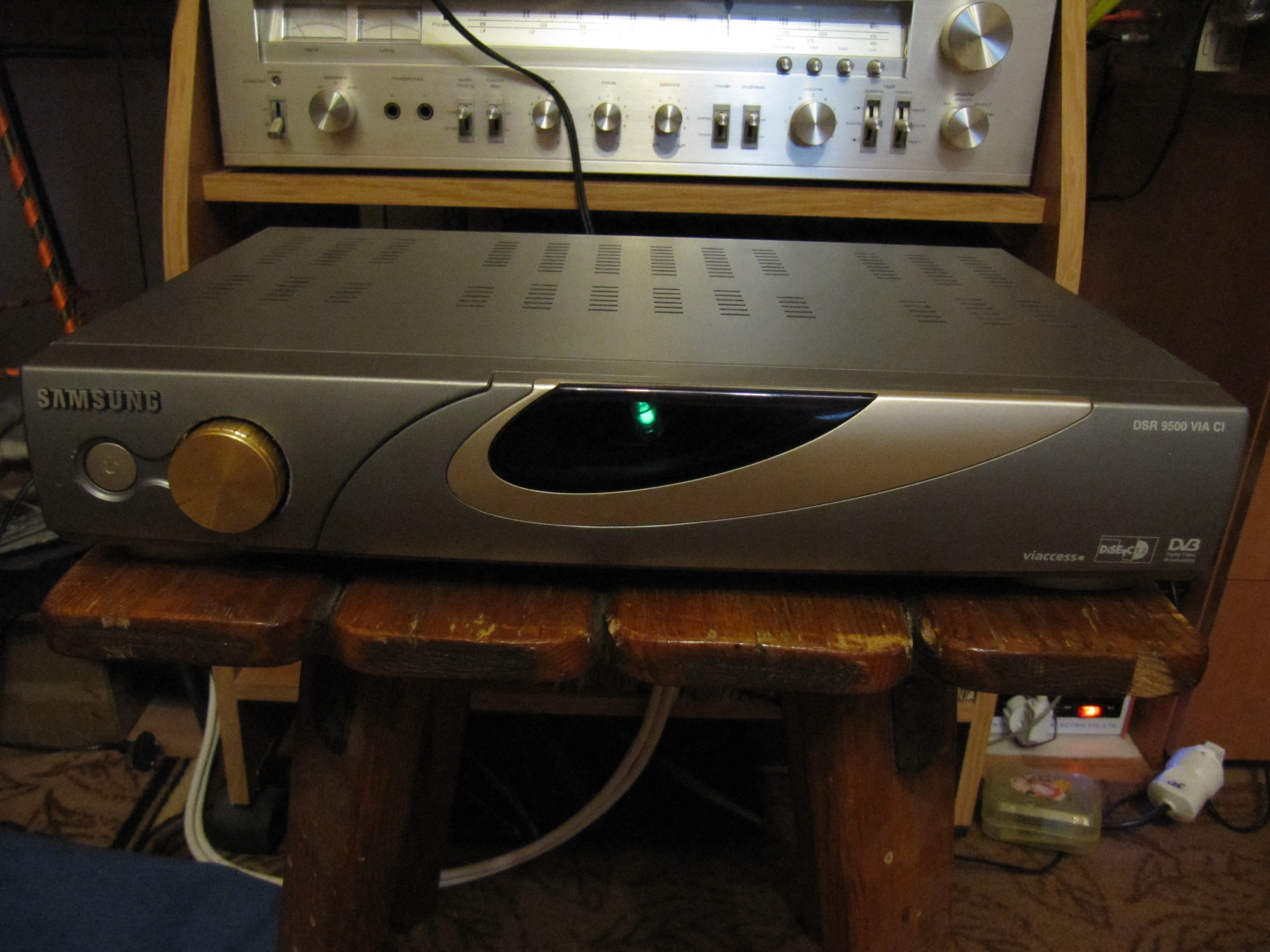

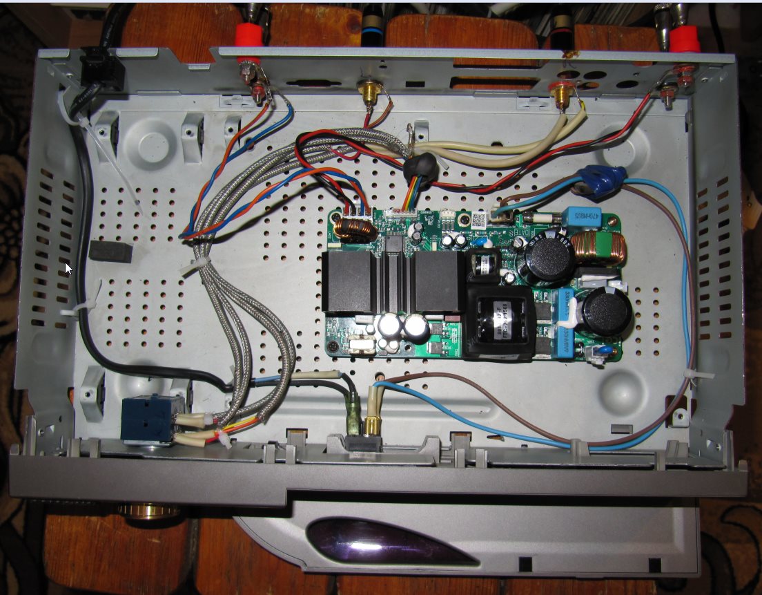

Прикольный корпус!
- Стаж: 7 лет 5 месяцев
Ну и как оно играет?!!!

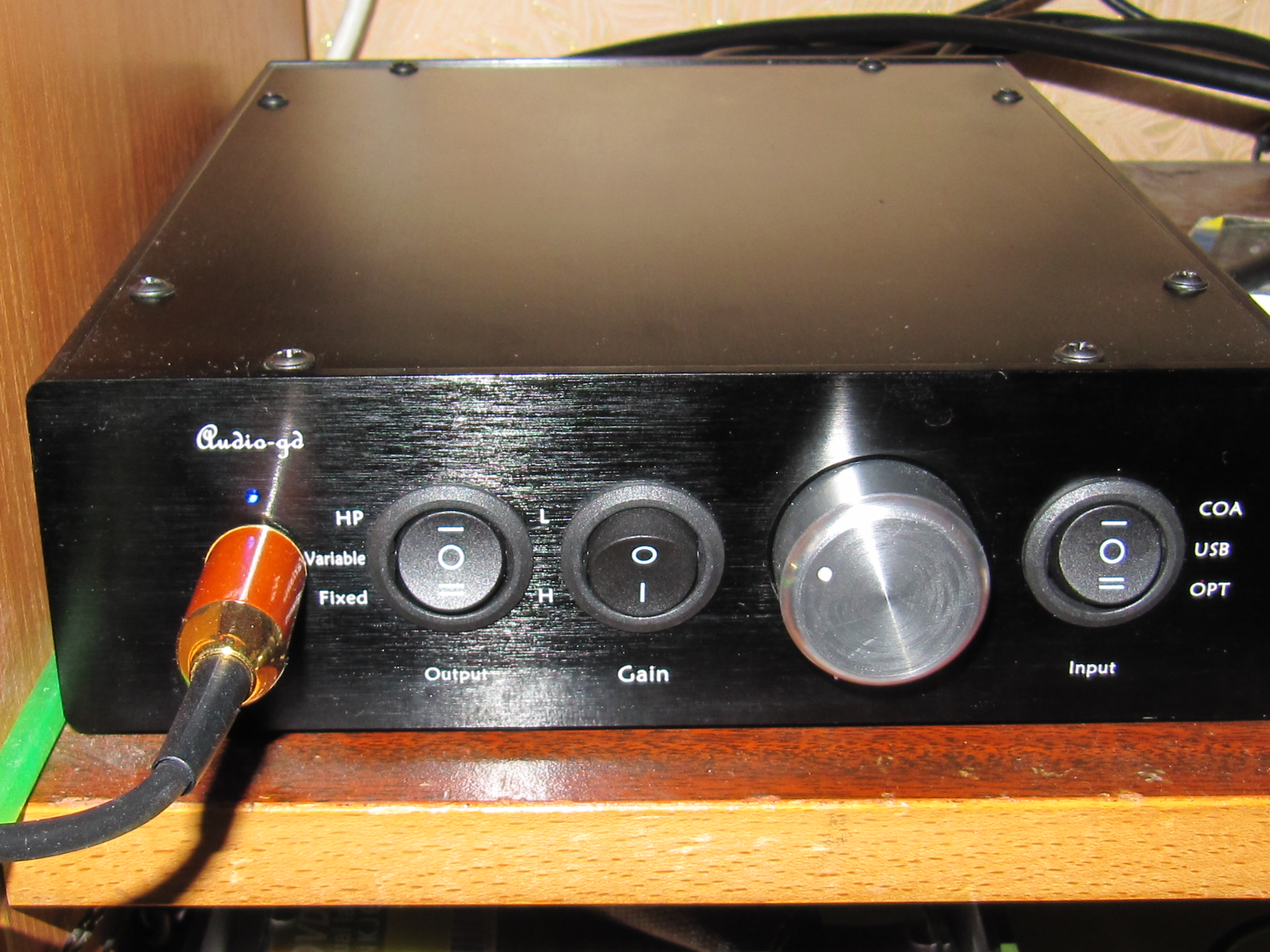

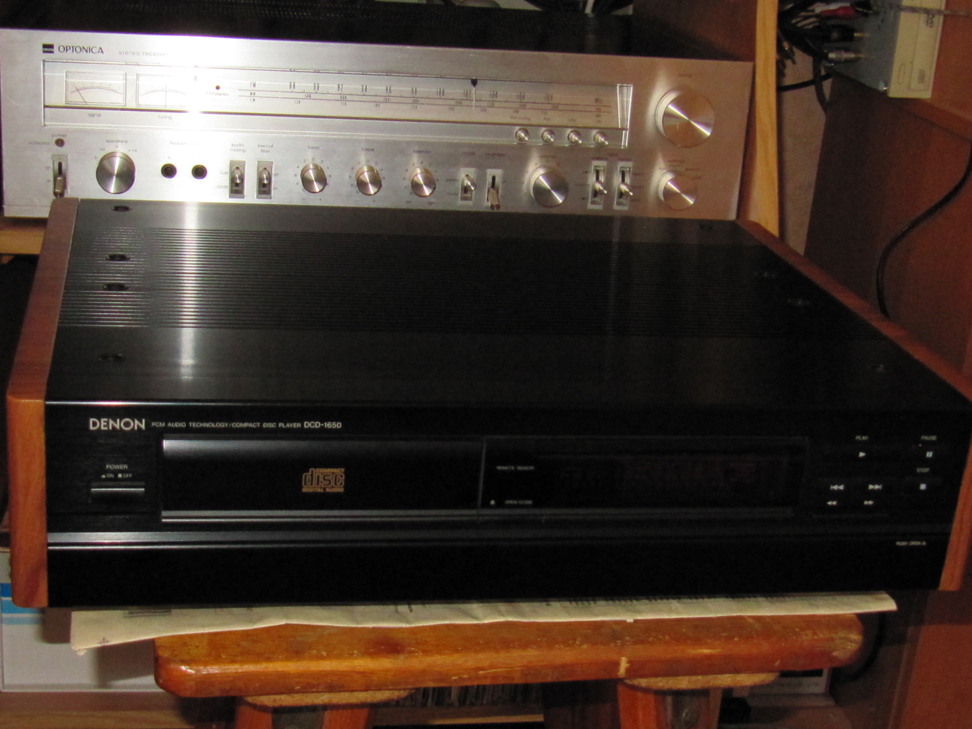

Какой у вас источник?
Чем лучше ICE125ASX2?
Играет,не плохо.Требователен к качественному источнику,ну и записи тоже.В основном flac и cd, мр3 не слушаю, не нравиться.Звук пока описать не могу,привыкаю,ас у меня jbl4312b с ними всего хватает под них брал его,с полочникам уже баску маловато,требует пред,ну по первые впечатления положительные
.источники на фото,denon dcd1650 и цап audio-gd r2r 11

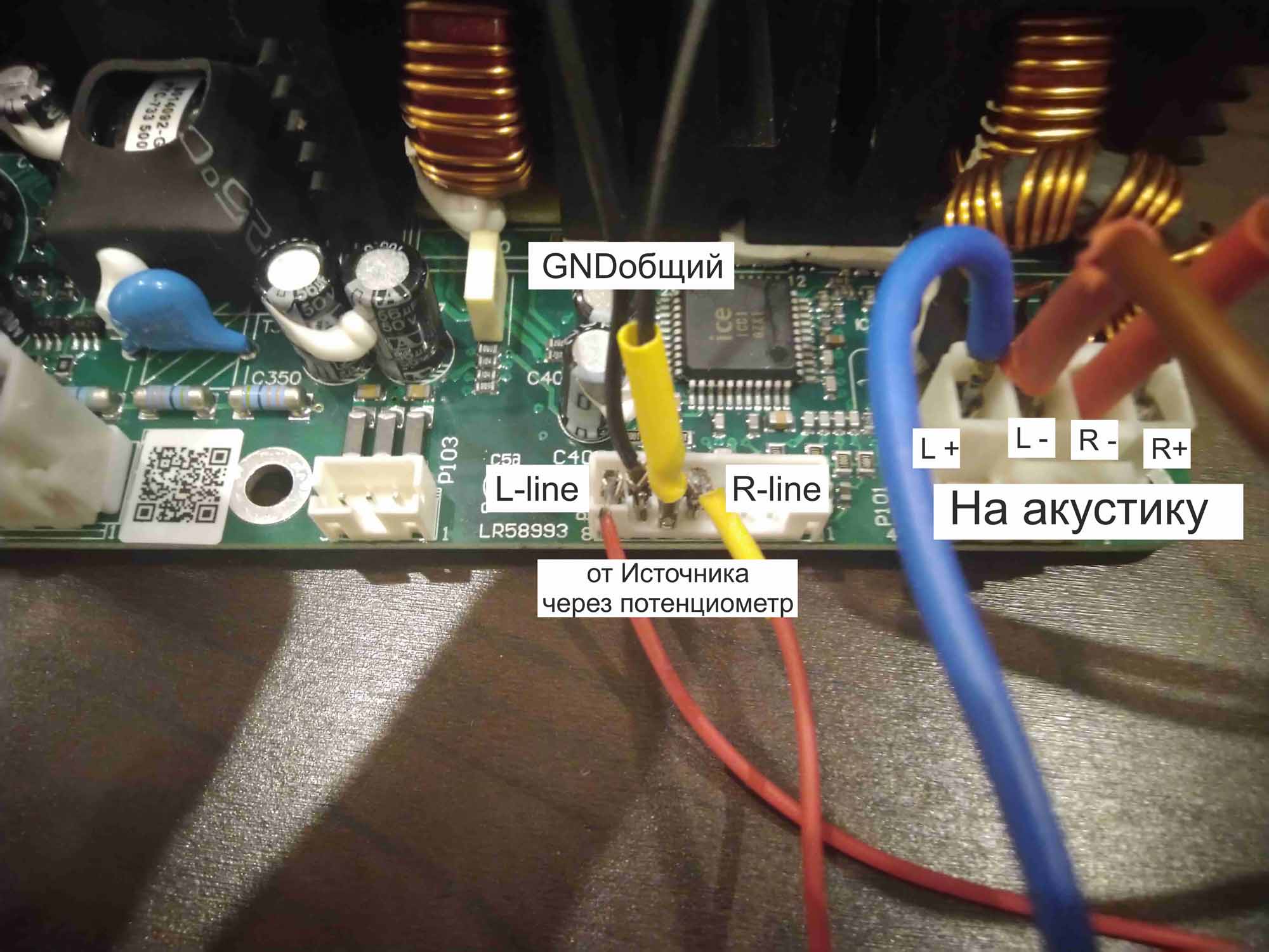

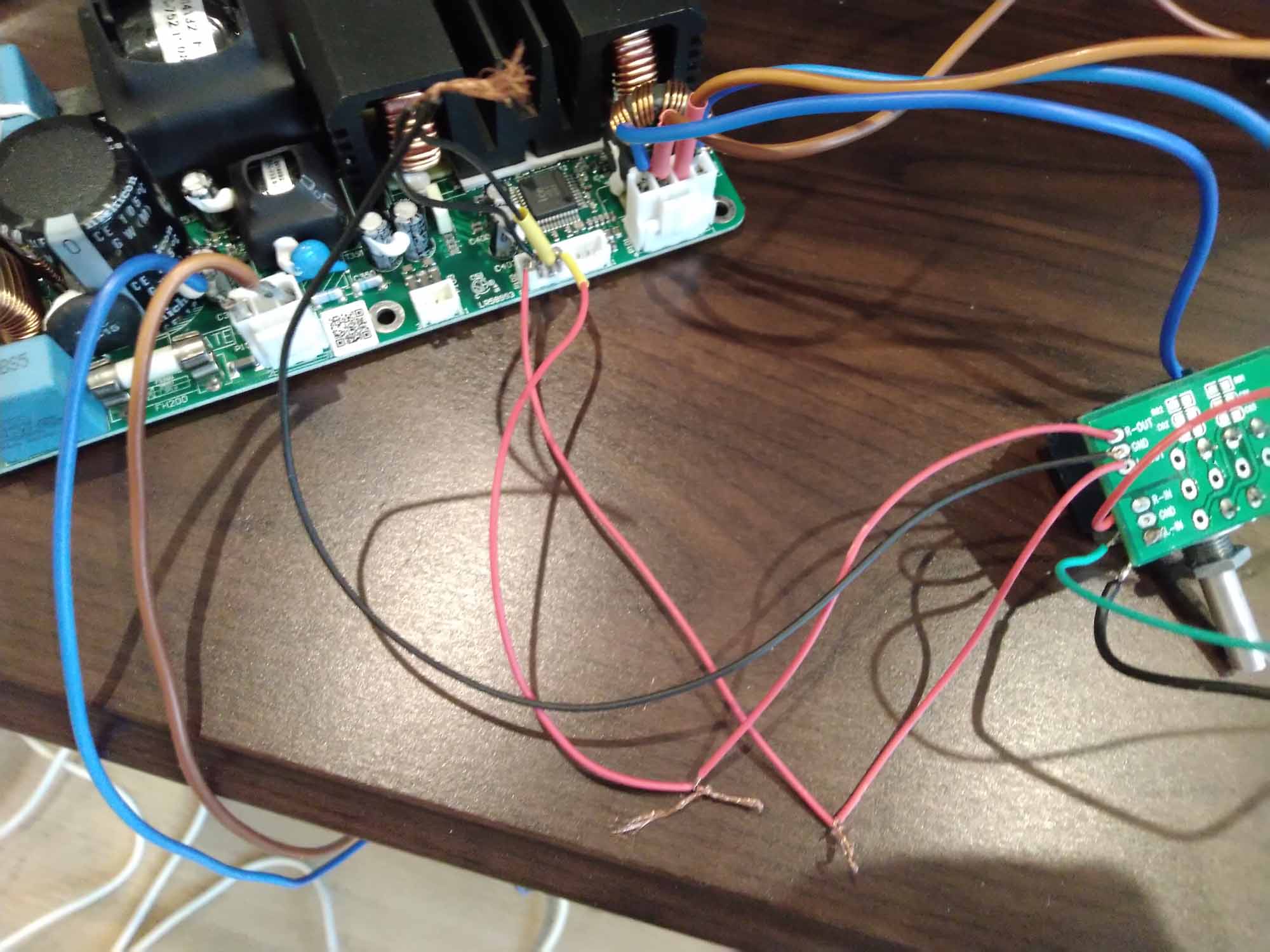

Добрый день!
Пришли компоненту для усилителя icepower 125asx2
Вроде все присоединил как положено, но из динамика только гул. При прокручивании переменника гул уменьшается или увеличивается ( в приницпе как и должно быть), но при пдключения телефона через провод Джек-RCAх2 ничего не меняется, тот же гул. Кто компетентен посмотрите, все ли правильно я подключил...спаяно грубо и неаккуратно, но при прозвонке нигде ничего не коротит и не пересекается..

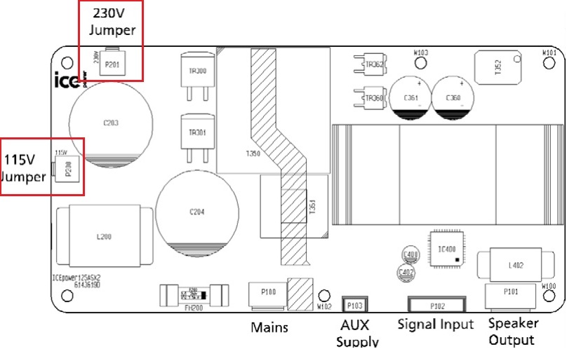

Джампер питания в правильном положении (220в)?

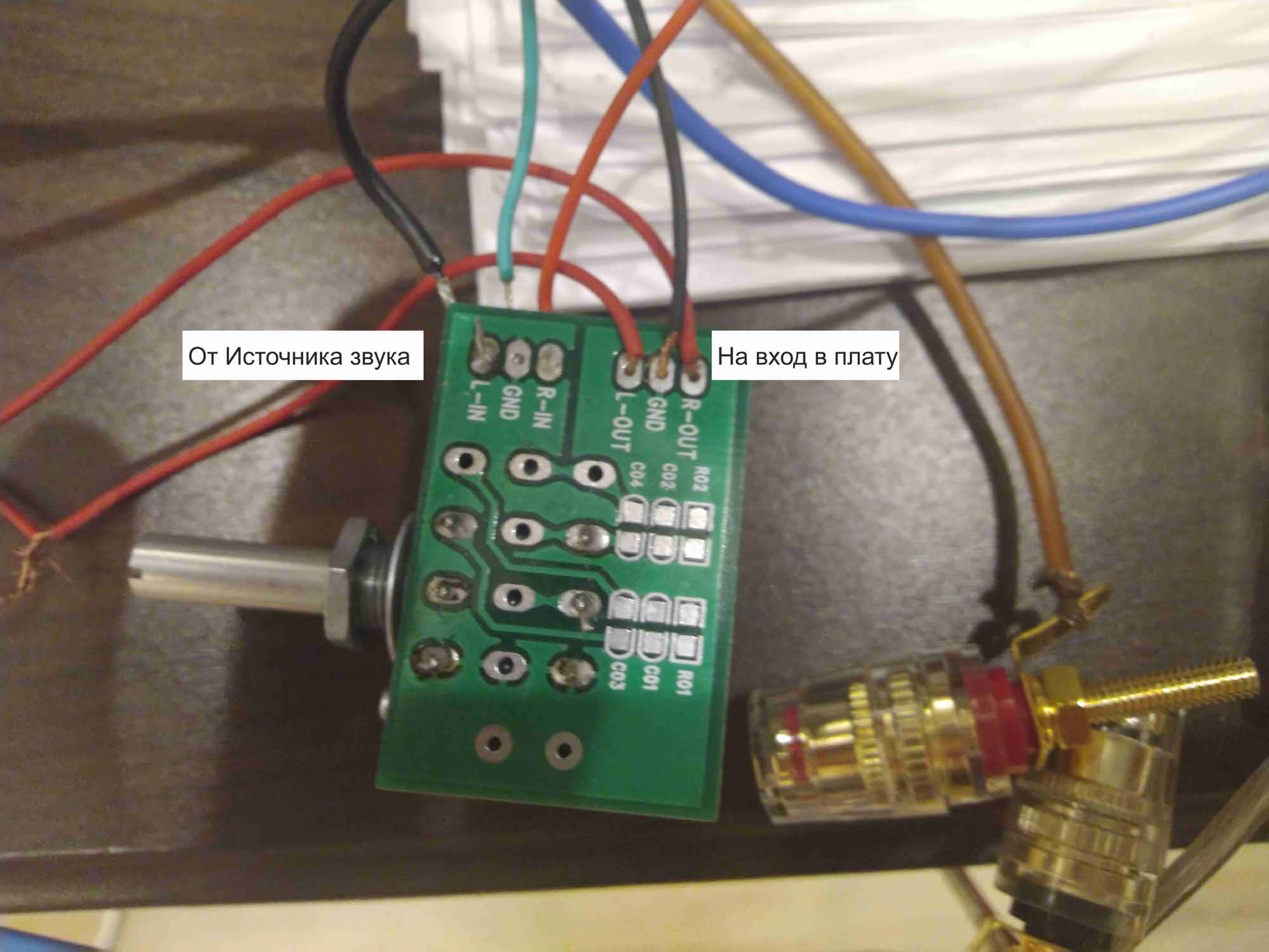

Перепроверьте все же что нигде не коротит - на фото с потенциометром выход земли, виден торчащий проводок, который может попадать на сигнальную линию. Еще не пойму, на разъеме P102 6 и 7 пины - земля, одна идет с потенциометра, а вторая откуда?
Ну и я бы попробовал без потенциометра, если ничего не помогает.
Я не совсем понимаю, где находиться этот джампер который нужно проверить находится ли он в положении 220.
Земля идет от источника звука с от левого RCA и правого RCA, затем объединяются в один, затем заходят в потенциометр, затем выходит из потенциометра опять раздваивается и втыкается в разьем 6 и 7 ...проверил..прозвонил...паразитных пересечений нет..

На фото
- jumper.jpg (77.57 КБ) 8312 просмотров
Джампер находится на клемнике 230В..проверил
При подключении на прямую гул..и все...увы..похоже мне прислали брак
Гула из усилителя быть не может. Там он не живет. Гул может идти по входу. Может действительно что-то с потенциометром или со входящими шнурками.
Отстегнуть вход вообще и попробовать закоротить.
