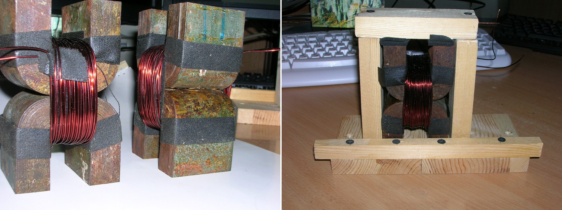

2.1. Катушки индуктивности типично рекомендуется делать без сердечников, но тогда для НЧ-звена требуются килограммы меди. Имею опыт использования подков сердечников трансформаторов ОСМ-0,4. Сравнивал (в двух одинаковых АС на BEAG HX-301) - применение таких катушек и катушек проводом 2,2 мм без сердечников - самое придирчивое вслушивание не выявило различий.
Когда-то (в конце 90-х годов), по причине скудности ресурсов и возможностей, делал катушки фильтров с сердечниками на ферритовых стержнях (600НН) от магнитных антенн радиоприемников. Сравнивать и измерять было не с чем и нечем. Но звучало хорошо (не настаиваю).
Встречал мнение, что катушки на сердечниках из трансформаторной стали не следует применять на СЧ и ВЧ. Мой опыт это не подтверждает. У коллег могут быть иные впечатления.
