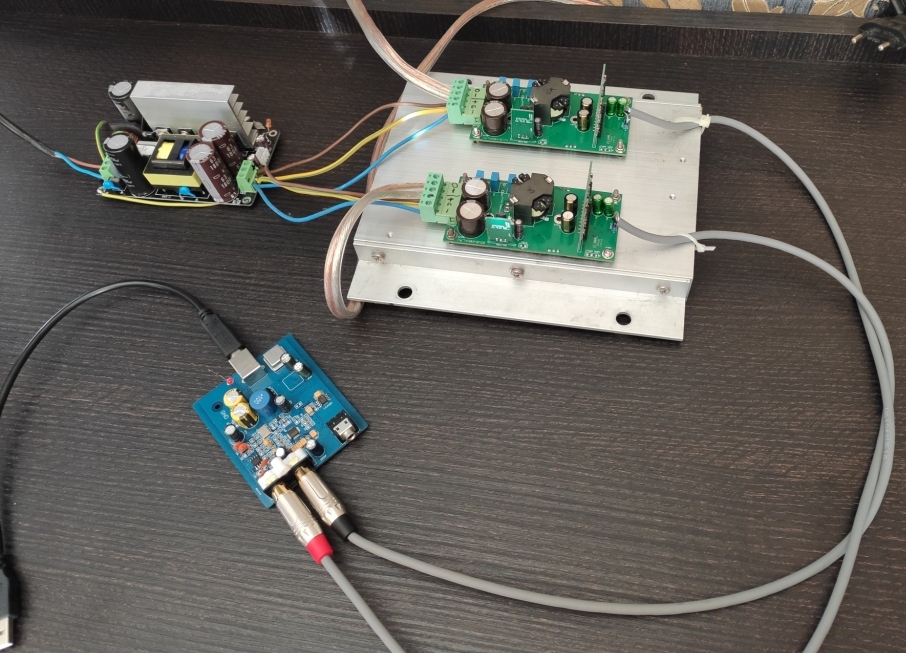

Пока так. Потом облагорожу, плюс обязательно плату защиты надо.

Отверстия по середине платы у вас пустые. Почему?aleksnet07 писал(а): 14 дек 2020, 14:33 Пока так. Потом облагорожу, плюс обязательно плату защиты надо.
С помощью них осуществляется прижим транзисторов к радиатору. В таком виде как в вас усилитель рано или поздно сгорит от перегрева.
Отверстия по периметру не обеспечивает фиксацию транзисторов на радиатор. Термопасту тоже нужно использовать обязательно.

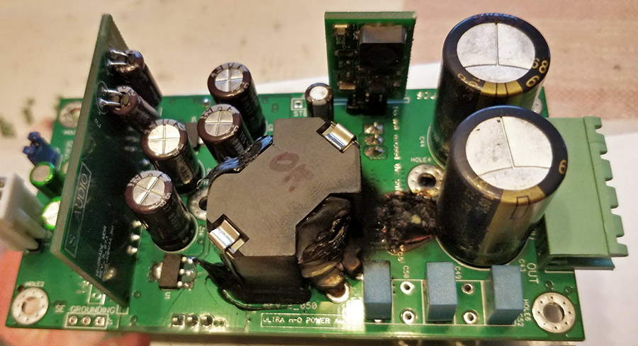

Наглядный пример! Если не правильно сделать теплоотвод от транзисторов или прикрутить плату только по краям будет вот так.
Думаю наглядней уже некуда

Ого, как его подожгло. это кто так постарался?

Невтерпёж было послушать)
Уже исправил.
Уже исправил.

Нужны "строгие" рекомендации по возможным аналогичным ситуациям (вероятно их будет немного), а то от восторженного хора почитателей могут отделиться брызгающие слюной пострадавшие "специалисты".

Так любой усилитель включите без радиатора и будет тоже самое. Или есть любители цеплять транзисторы на общий радиатор вообще без прокладок и транзисторы коротят с феерверком. На радиотехнике такое приносили давно, горят и все тут.....

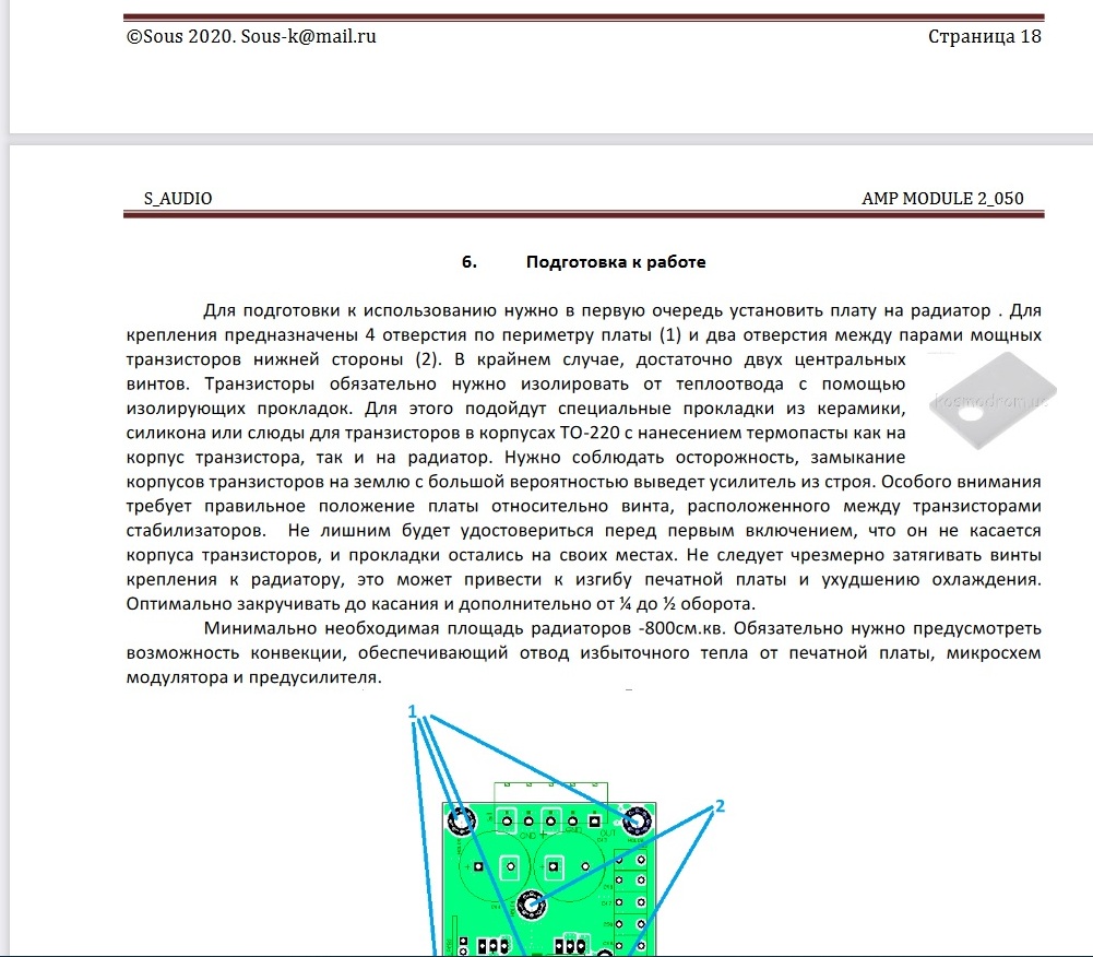

Так в документации все написано, подготовка к работе
