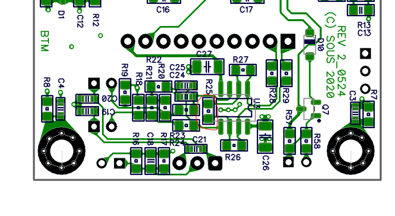

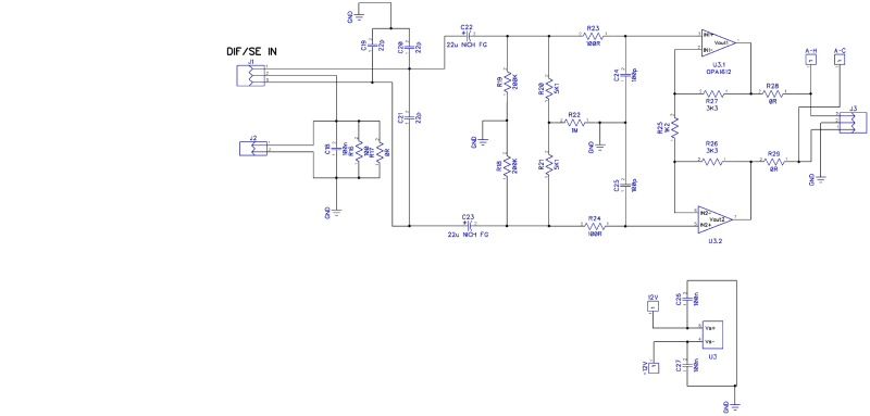

Отдельной темы по версии 2.052 нет, поэтому решил задать вопрос здесь.
Вопрос о входной чувствительности. Хотелось бы увеличить чувствительность до 1В (еще лучше до 0,8В).
Усилитель уже собран и откручивать платы без нужды не хотелось бы, поэтому хотелось бы собрать всю информацию и приурочить разборку к комплексной, окончательной доработке .
На плате стоит маркировка REV 2_052 .
И, до кучи вопрос по субмодулю с маркировкой REV 5_10 : на нем номинал сопротивления R29 составляет 47R. Про этот ли модуль (этой ли версии) шла речь о рекомендации увеличить сопротивление до 470R ?
В таком виде усиление предусилителя 16дБ (6,4). С заменой резистора R25 на 470Ом усиление приростет на 7 с небольшим дБ = 23дБ,5(15)
Усиление вых каскада в районе13дБ=4р ЕМНИП.
На модуляторе не нужно менять элементы, там можно раскалибровать ОС. НА счет каких-то доработок модулятора я не помню , возможно запамятовал.
Большое спасибо! Особенно, за актуальную схему. На счёт модулятора, так же , понял.

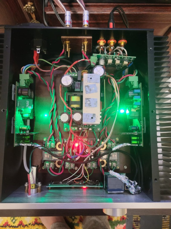

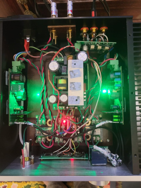

Доброго времени суток. Уважаемые форумчане, подскажите пожалуйста, как можно устранить фон в этом усилителе в виде рокота. Блок питания другой ставил (такой же импульсный на 500 Вт), экранировал и укоротил все малосигнальные и силовые цепи, заземлил все провода в оплетке. Все равно сохраняется хорошо слышимый в динамиках фон в виде грубого рокота. Максимально слышен при регуляторе громкости выставленном на максимум. Заранее благодарен за советы в решении данного вопроса.

Можно фото?

Как-то так. Какой Ваш диагноз? Вылечить возможно?

Для начала отключите селектор входов от плат и послушайте как оно будет, отключите все провода от линейного входа плат.
