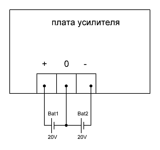

мне думается что этим усилителям надо не одно питание, а два одинаковых последовательно. И микросхемы надо на радиаторы ставить

Если у Вас один источник 0...25Вольт, то 100% ничего не заиграет и 10% что-нибудь сгорит

Ким, почитайте про двуполярное питание.

на обеих платах раз'ём питания трёхконтактный. Для двух источников питания
Где именно на платах плюс, ноль и минус я не всматривался. Может порядок и другой, но суть именно такая

Спасибо большое за мощнейшую информацию ! Обратил внимание на питание 3х , но не придал особого значения, решив для проверки хватит + и - . Оказывается нет. Мне кажется заказал правильный трансформатор двухполярный .
https://aliexpress.ru/item/100500168025 ... bAQAvD_BwE
Вы мне очень помогли, сейчас изучаю схему биполярного питания.
