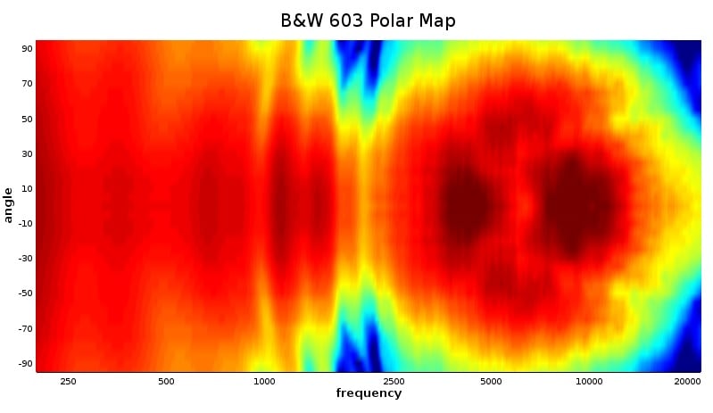

С басами разобрались, переходим выше. Рассматривать акустическую систему в отрыве от помещения на средних и высоких частотах, так же, не выйдет. Обычно выбирая акустику учитывают только ровность АЧХ на оси, но это неправильно. Акустическая система излучает звук во все стороны и в точке прослушивания мы слышим сумму прямого и отраженного излучения. Соответственно если у АС ровная АЧХ на оси и кривая вне оси, в точке прослушивания мы получим кривую. Это причина, почему не все недостатки АЧХ можно исправить эквалайзером, т.к. мы исправляем только прямое излучение, а внеосевое может становиться хуже. Поэтому при выборе АС важно обращать внимание на графики power response, off axis response, polar map и т.н. Spinorama. Последние, это попытка корпорации Harman сделать график, который, хорошо коррелирует с предпочтениями слушателей.
Пример хорошей направленности и пример плохой. Главное, что нужно понимать, что ровная внеосевая АЧХ не менее важный параметр чем осевая и чем она ровнее, тем меньше проблем с тональным балансом АС и их расстановкой.
Какая должна быть направленность, широкая или узкая - вопрос личных предпочтений. В HI-FI и High End акустике принято делать широкую, практически 180 градусов, купольные пищалки на ровной лицевой панели АС и узкие корпуса этому способствуют. На мой взгляд(и не только) такая направленность больше подходит для подготовленных КДП и в обычном жилом помещении от нее больше проблем, чем пользы. Так же её предпочитают любители классической музыки, т.к. она дает более “пространственное” звучание.

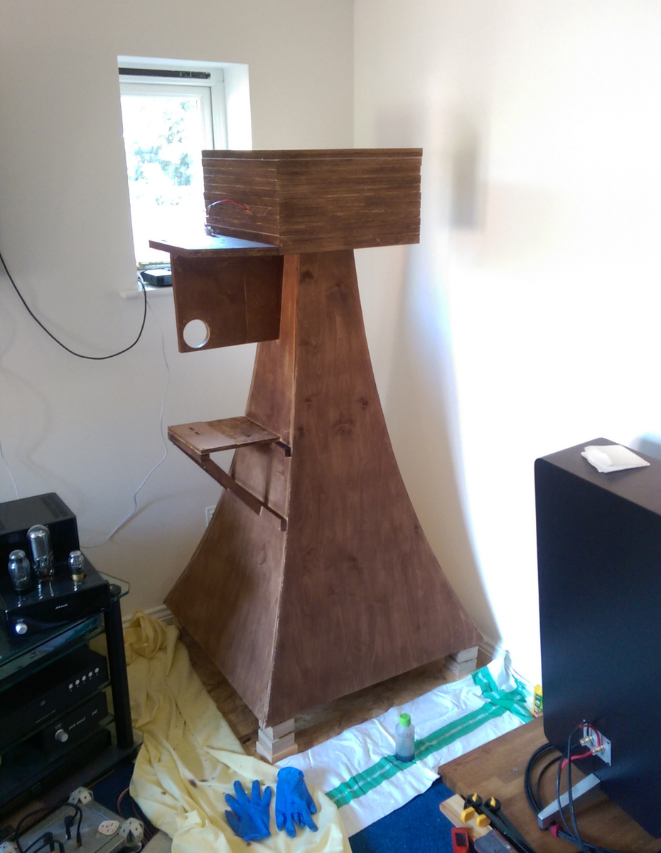

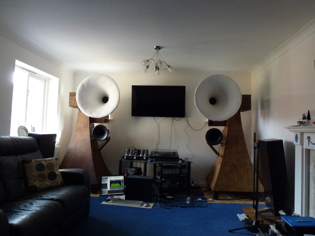

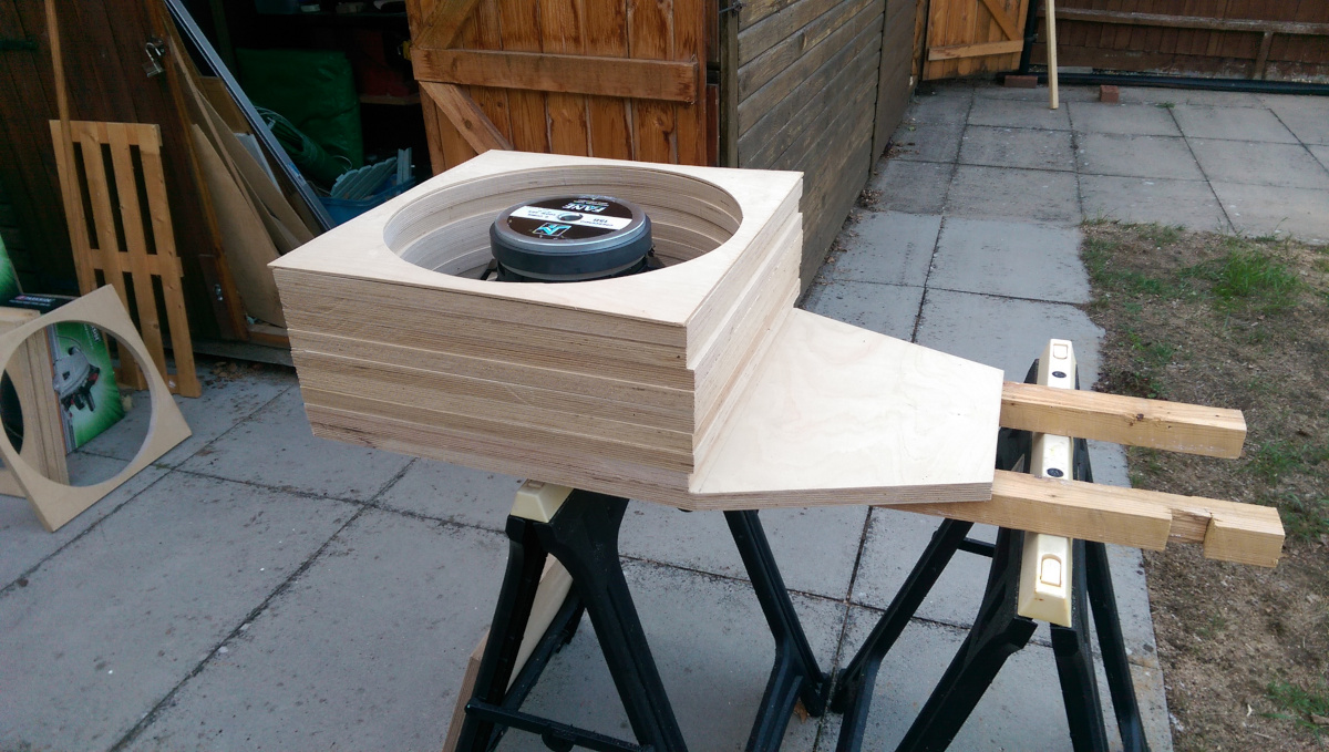

В дополнение к сказанному в ходе беседы: вот пример комбинированной рупорной акустики.
НЧ-рупора сконструированы и изготовлены в конфигурации "выхлоп в пол".
Со слов автора, изготовление заняло 2 года.

Re: Как правильно выбрать акустическую систему для дома?
Это надо очень сильно верить в такую концепцию, вряд ли была возможность послушать заранее. И опять же фактор второй половины, которой вряд ли понравятся такие конструкции, это моя ситуацияLinuxManiac писал(а): 20 фев 2021, 22:42 НЧ-рупора сконструированы и изготовлены в конфигурации "выхлоп в пол".
Интересно как эта концепция звучит? И в чем ее особенное преимущество? Возможно сам материал рупора звучит по особенному? Интересно почитать про эту концепцию. Получается зад НЧ динамика нагружен за маленький закрытый объем? что за динамик такой интересный в этом рупоре? и какая у него частота раздела?
То, как звучит, поклонники рупорного звука считают единственно правильным звучанием. Спорить с ними не стОит.
Про задний объем - все верно - он очень мал. Использована очень низкодобротная (Qtc=0,23) динамическая головка Fane Crescendo 15B.
Такие динамики подходят только для использования во фронтальных рупорах с малой задней камерой или обратных ("задненагруженных") рупорах с предрупорной камерой, опять-таки, малого объема. При этом получается ровная АЧХ ("полка") вниз вплоть до резонансной частоты головки.
Материал рупора в таких конструкциях имеет второстепенное значение (хотя, безусловно, все-таки имеет), а основной характер звука определяется типом кривых, по которым скроены стенки рупора (трактрисса, экспонента и т.д.).
Мое субъективное мнение на основании личных впечатлений: очень интересно, ярко и проникновенно. Но мне (и некоторым другим людям) на энергичной музыке скоро это надоедает, быстро появляется усталость. На медленном джазе, романсе, лаунже - хорошее впечатление сохраняется.
Некоторые мои знакомые, ранее использовавшие только рупорные конструкции АС, со временем сменили свои предпочтения. Чаще всего - на закрытый ящик.

Еще по вашим АС, у них направленность "грубо" 180 градусов, на мой вкус, такие АС не лучший вариант, для неподготовленнного помещения. Хотя это дело вкуса, с широкой направленостью, это как концерт у вас дома, а с более узкой, как вы на концертной площадке. От жанров предпочитаемых тоже зависит, на классике например шире диаграмма направленности считается лучше, но там локализация хорошая не нужна особо, т.к. ее и в концертном зале особо нет.
