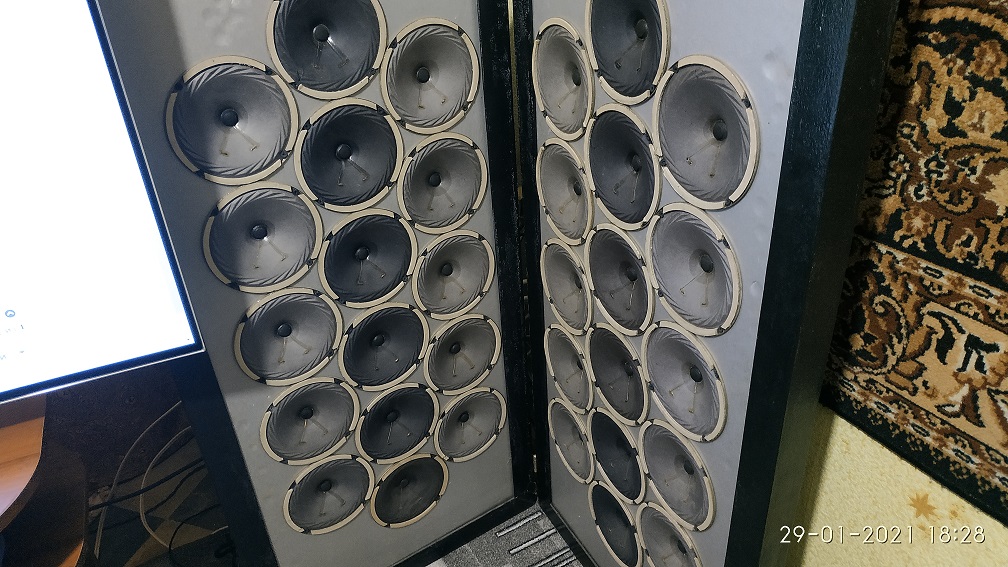

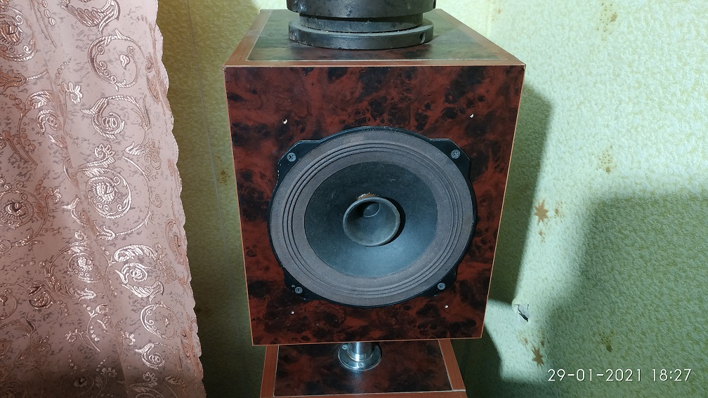

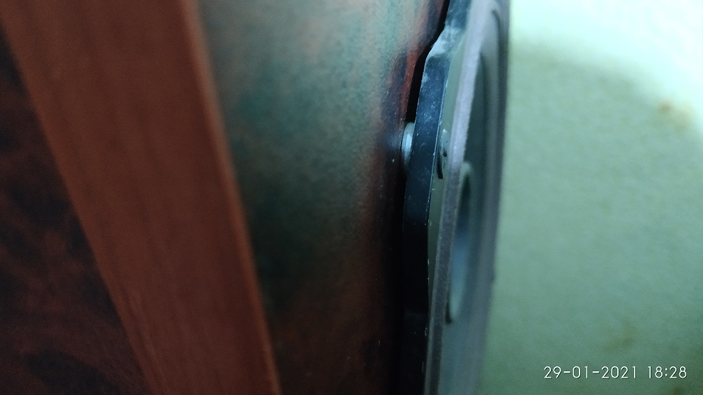

Фотографии системы.
СЧ/ВЧ 8" ШП сделаный на заказ 720 Ом. (шикарные ВЧ до 20кГц. ) огромная редкость для такого формата.
НЧ секция ГИ в Щитах формата Книжка. на ШП 5ГДШ4-4 (новых с хранения). подключение последовательное-парралельное 8 Ом.
- Щелевидный ФИ.jpg (124.26 КБ) 6935 просмотров
- ШП .jpg (253.52 КБ) 6935 просмотров
- НЧ секция (книжка 32 динамика. последовательно парралельно 8Ом.
- ГИ в Шите (книжка)3.jpg (260.68 КБ) 6935 просмотров

Потом я беру микрофон и программу спектроанализа и в реальном времени включаю сигнал синуса и смотрю на спектроанализ.. (сижу с микрофоном в месте прослушивания музыки в 2.7 м от секции щит ГИ. ) .. А теперь скажите мне с какой частоты покажет подъем на спектроанализаторе? Ну и с какой частоты его станет слышно например?
Тогда я пойму что вы имели ввиду.
Если брать какую-то теорию измерений моего щит ГИ в безэховой камере или в открытом поле, где «Открытое оформление» не нагружено на КДП, то это не про прослушивание музыки в реальности в моей КДП, оно никому вообще не нужно.
Почему же я бы например с удовольствием послушал )).. любой опыт позитивный или негативный тоже опыт. Мало ли кто что там наваял из ГИ и в каком оформлении. И про Линейные Массивы интересно послушать - это тоже интересная разновидность ГИ. У меня же тоже было много неудач и негативного опыта, гораздо больше чем позитивного) если брать по количеству в экспериментах.О собственных впечатлениях от прослушивания ГИ я рассказывать не буду, поскольку это (как я сказал выше) - у каждого лично и индивидуально.
Главное же все таки добился ли человек позитивного оконечного результата или нет. Кому-то нужны месяцы кому-то годы или десятилетия. У кого-то не получилось, и он бросил эту затею и разочаровался, всякое же бывает. Не все идут до конца и добивают до кондиции)). Но любой опыт интересен. Это предостережение или помощь чтобы сократить время другому на достижение цели. Боятся волков в лес не ходить. А с такой концепцией ГИ без опыта или без четких рекомендаций и начинать конечно не стоит. Только уже тем кто решится и кого уже не устраивает что-то в обычных АС и есть энтузиазм, решительность и пространство где поставить ГИ и поработать с КДП.
И вам спасибо что нашли время прочитать все это, и ответить мне. Приятного нам прослушивания.В итоге: спасибо за развернутое и подробное сообщение, а также - за фото.

МожноАлександр 1980 писал(а): 30 янв 2021, 02:34 Очень интересная тема! Как первый раз услышал 5 гдш4-4, до сих пор он не дает покоя.Можно ли поподробнее описать звук на групповых излучателях?
Есть такие АС которые грешат свердетальностью и это без искажений .А есть которые с искажениями аки Псевдодетальность. Первые это много из мониторной акустики вторые просто плохой. Мониторной это положено. а псевдодетальность это когда громко слушают с мощным УМ на слабенькой хи-фи АС где номинал СЧ\ВЧ у динамиков до 20Вт. а им шпарят пока не згорят. У меня ГИ со спадом после 4кГц очень пологим потому 2 секция подхватывает и дальше идет. 2 секции на ГИ Щит ШП 5ГДШ4-4 обязательны! кто пытается на них или тем более подобных делать в полную полосу нисмотря ни на что в конечном итоге попадает в попу)) и разочаровывается. Интересно сделать на Tectonic TEBM65C20F-8 3-1/2" BMR Full-Range Speaker 8 Ohm там результат будет любопытный.
Расматривайте звучание ГИ на ШП в основном как мидбас,бас, нижний бас секцию.. без суббаса. Это концепция как пададигма и альтернатива компрессионной концепции со своей парадигмой.
Звук точный, открытый. многоплановый как слоёный пирог. Баса всегда столько сколько нужно + энергия прокачки КДП я не смогу пояснить как это словами описать. Если только вовлеченность и какаято эльфийская магия. Если на записи бьет молния аки гром. То тело пугается не понарошку. Гримит и грозно и низко и твердо и органы внутри масирует. Такое слышал на очень дороих 3-полосках + сабы. и то что-то как бы не то... но очень близко. Но там DSP програмная корекция и все дела )).. а тут вроде по простецки конструкция.
Если например вечерний эльфийский лес в тумане, то закрываешь глаза и ты идешь по нему. я включал увлажнитель воздуха ахахаха с обычными 2- полоска полочники, ничего подобного, нет этого эфекта. Короче энергия прокачки КДП качественным низом это магия)) что ее описывать.. чувства балдеют и все. Никакого ВАУ эфекта. эффект постоянный за года не изменился. Не надоело, не затерлось. Все как у обычной нормальной АС (с нормальным басовиком) только + магия)).
Похож звук по концепту на Альтеки 604 только ГИ гребет чуть ниже, потому ощущение в более темную сторону Альтеки не тянут прокачку энергии для комнаты, потому в более светлую. Такой же но низкий бас к Альтекам 604 подобрать и подцепить это люди в больших помещениях подцепляют 18" или 21" в стену с зади комнатой)) (как оформлением). Я не представляю даже сколько это стоит + уж точно спец КДП. чтобы компрессионный саб такое выдал.. ээээ это просто очень дорого наверное и с серво или ЭМОС + этих саба должно быть 4 как минимум. усиление от 1кВт + ..и на каждый. тогда да сабы перестают быть слышимими на ухо. Но для чувств да, появляется та самая магия. И еще я не в курсе смогут ли сабы так же повести себя в маленькой комнате. Думаю смогут но нужно будет попотягать их чтобы разогнать стояки от места прослушивания. и поставить басс ловушки где нужно. Да и обязательно кирпичный дом или квартира. не панелька. пиляный камень тоже норм.. ракушняк отлично!!! газобетон пустотелый незнаю.. деревяный есть хорошо есть не очень смотря какой. Железо и стекло редкость но больше не очень.
В записи чувствуется пространство зала. так как ДД большой, Если с непривычки человеку не подготовленому долго слушать оркестр, будет утомительно на той громкости на которой он реально играет. А подготовленному и привычному нормально. при узком ДД (Динамическом Диапазоне) Акустика обычно играет поспокойней поприятней и поблагозвучней для уха. И даже без тренировки не утомительно. Но дело в том что ДД у нормальных даже обычных АС вполне приличный. А вот как раз с записями беда беда огорчение((. Как будто ремастерят в студии на чем попало,но это редко, или скорее специально ужимают для каких-то Мусорных АС. чтоб они нормально играли.
Что еще описать? просто слушать нужно. Хоть записи и не передают всего, но хоть както понятней чем словами. https://www.youtube.com/watch?v=s5nvcXO9DPs

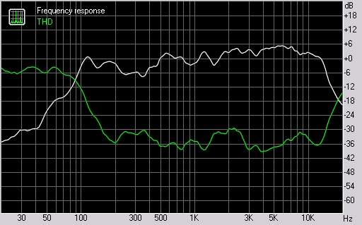

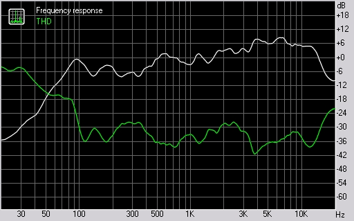

Ну, что же. Предлагаю вниманию форумчан реальные результаты акустических измерений динамических головок 5ГДШ и 6ГДШ.
Комната 15 кв. м., щит 90х70 см, микрофон в 2 метрах по оси динамической головки. На графиках очевиден крутой "обвал" ниже 90 или 100 Гц. Какой тут бас?
Выскажусь осторожно: обманывают себя те, кто "слышит бас"на динамических головках от телевизоров с вакуумными кинескопами.
Отмечу, что при совместном звучании динамических головок частотный диапазон не расширяется. Каждая "поет" свой диапазон.

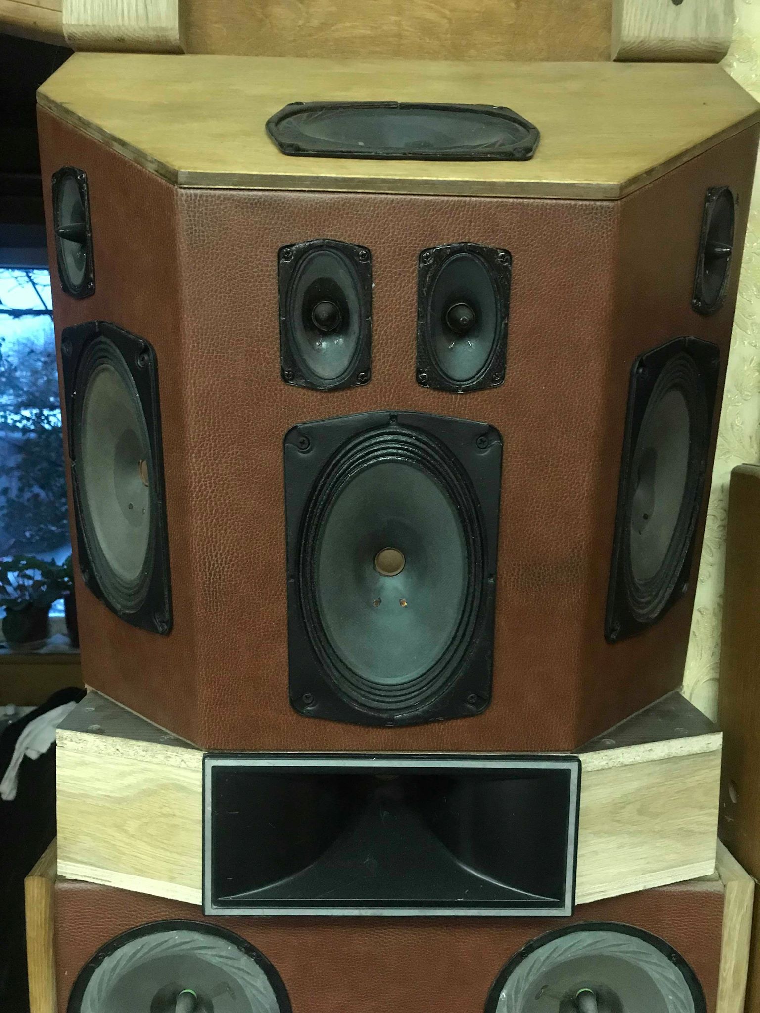

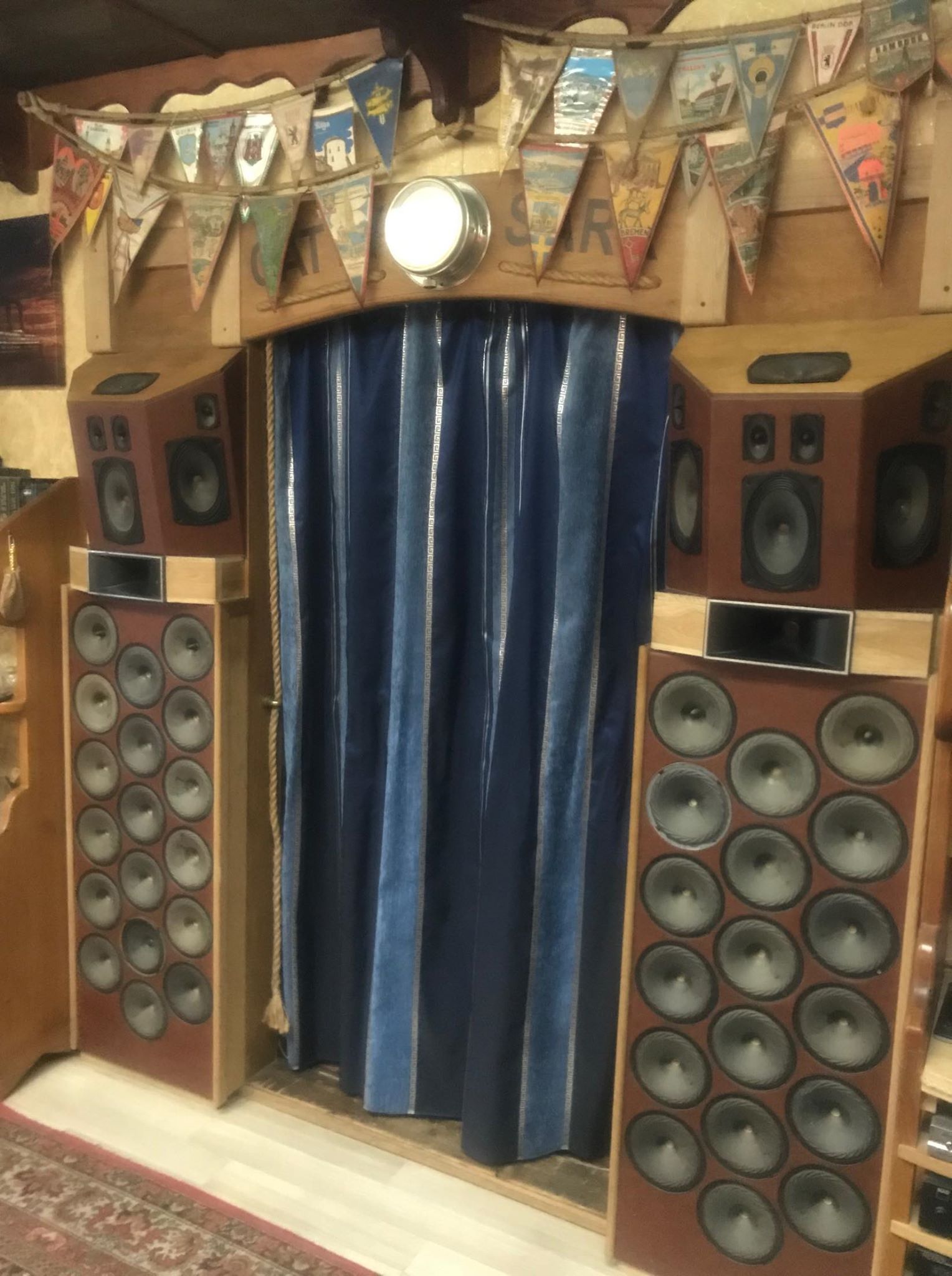

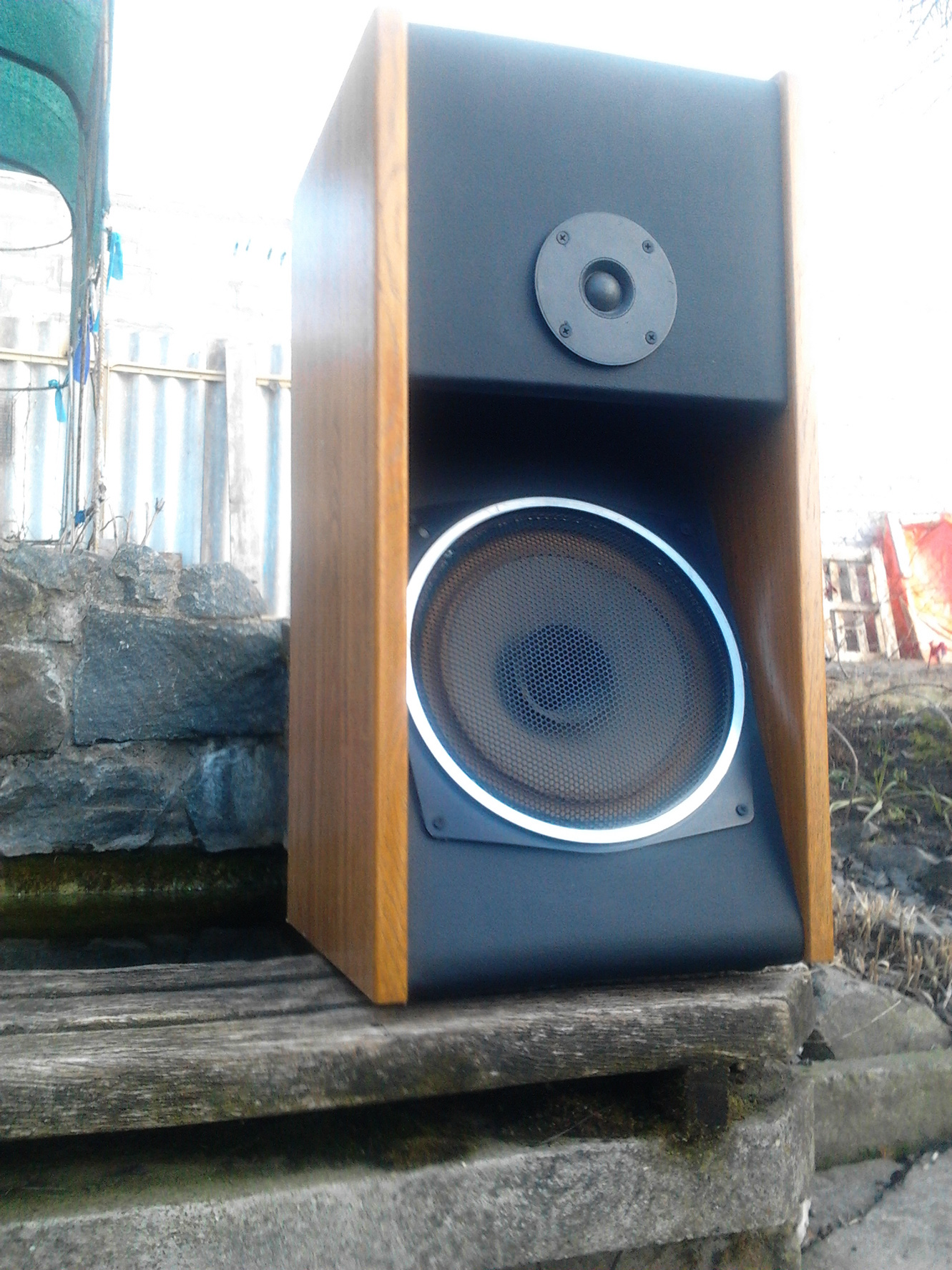

Начитавшись о ГИ, "сваял" вот такую АС. Использую усилитель , подаренный Мишей Лектором.Звучание нравится, но лучше, чем автор темы, я не опишу. Кстати, в частности, при изготовлении АС, несколько лет назад, использовал наработки Соха. Планирую со временем блоки разделить биампингом.
- Сообщения: 4218
- Стаж: 14 лет 3 месяца
- Репутация: 2797
Re: (ГИ) Груповой Излучатель + ШП. Моя история и пояснения.
Выглядит клево

В секции размещаются динамики: СЧ - 3ГД32 - 3 шт; 3ГД42 - 1 шт. Конденсатор - 22 мкф (подбирал). ВЧ - 2ГД36 - 4 шт. Конденсатор - 1 мкф. Тумблерами оперативно меняется фаза. Подобран наклон передней стенки относительно места прослушивания (высота ушей).Верхняя стенка с динамиком 3ГД42 - угол отражения от подволока к тому же месту прослушивания. Сами секции поворачиваются по горизонту на 15 градусов в обе стороны. Есть возможность отключения.
ГИ работал с рупорной ВЧ секцией (1А-20) перемотанной и доработанной. На фото присутствует. Но когда я включил новые блоки, то больше нет желания, что-то менять. Могу также тумблером вкл/выкл рупор и менять фазу. Сейчас он подключен.
База между АС - 1 м, так что данное размещение динамиков в блоках расширяет пространственное звучание, особенно, ежели поворачиваю блоки в пр/лев.
Динамики доработанные пропиткой, 2ГД36 - с "пулями".
Могу сказать одно, что когда перед гостями отключаю СЧ/ВЧ секции, сразу просят вернуть взад - звучание совсем не то. Красивая женщина надевает вуаль.
Хочу ещё добавить об усилителе от Миши Лектора. Все заметили, кто раньше слушал эту систему, что звук стал лучше. Особенно, в плане отрыва от АС. За что Михаилу большущая благодарность. До сих пор пребываю в шоке от подарка малознакомому человеку.
Я не писатель, больше люблю читать, а ещё больше - делать, если чувствую , что вещь стоящая, и какое-то новое направление. От этой конструкции отойду не скоро - нравится она мне. Всё что написал Сох, всё присутствует.
Перед ГИ делал ОРТО. Но это уже пройденная широта и тема другая.

я как заметил был в шоке. Все динамики рядом на вид стоят а этот ходит
. даже гдето видео пытался записать этого прикола. сразу А.С. Пушкин вспомнился. "О, сколько нам открытий чудных"
также неизвесто как там был оформлен сам ГИ. (Щит? ..ОЯ.. некоторые даже ПАС делают.) из каких материалов корпус? бывает даже подключение неправильное делают динамиков то много. Какая КДП какая растановка.. Если ближе 2.5 метра до слушателя то плохо.

А где я там написал что лучшее это именно ГИ в каком-то определенном оформлении? (подходящем под параметры динамиков) в чем меня собственно упрекнули?Именно ваше категорическое утверждение вызвало столь сильное непринятие и несогласие с вами.
Могу иметь свое мнение. Или вы мне запрещаете? Хотите подискутировать ? велком
А какие вам нужны измерения? Напишите поконкретней. Я же выложил ссылку..не? снял в реальном времени синус .. сопоставте.А букав реально много, я это вам тоже скажу. А вот обещанных измерений нет.
Дмитрий сказал что ниже резонансной ничего нет. я снял выложил на ютуб смотрите. Я ему предложил точно в Гц сказать где ниже ничего нет? и нет ли на графике или на слух?. Он осторожно решил не отвечать на этот вопрос. Видя мою напористость)) Я могу поднять громкость чтоб на слух от 40Гц было (но зачем?). Могу выровнять АЧХ КДП в месте прослушивания (эквалайзером) чтоб более или менее в линию было
Понятно, спасибо. Можете забанить меня раз я такой многобуквенныйА букав реально много, я это вам тоже скажу
Считаю свою реакцию адекватной. Дайте мои цитаты где я неадекватен? и поясните конкретно в чем? Где я перешел на личности? может писал оскорбления? То что я не согласился с мнением Дмитрия - это автоматически я неадекват?Есть болезненная реакция на несогласие с вашими утверждениями, которая и выражается нескончаемым потоком сознания, следовать за которым не реально.
Ссылка на ютуб не работает?Не желая спорить, у вас пальцы не перестают бегать по клавиатуре. Остановитесь, пожалуйста и представьте обещанные измерения.
- Cox.
- Сообщения: 57
- Стаж: 5 лет 5 месяцев
- Аудио система: Самодельные АС. усилитель. ЦАП.
И что с того? у меня должен быть повереный микрофон из безэховой камеры? с сертификатом. Пускай мне ктото покажет у себя такой?Но на сколько я понял, вы использовли микрофон смартфона? Это как-то не тянет на измерительный инструмент.
На видио видно что частота сигнала совпадает с частотой на графике (онлайн) это что значит? что и сигнал и микрофон договорились врать одинаково? как собственно и АС?
задача не стояло выравнивать неравномерности в полку.. если вам надо чтоб я выровнял пишите? думаете эквалайзер не справится?Потом неравномерность на обещанных 45Гц порядка -20дБ - это не считается воспроизводимым басом.
Вы сами замерте у себя в месте прослушивания какая неравномерность? (а не в 10см от НЧ динамика) а потом пеняйте на плохую у меня.
Звук на частотах слышно? слышно....
потому что это не Линейный Массив. В нем обязателны по теории и практике совпадения характеристик динамиков.. потому в фирменых моделях это очень дорого реализовать какой должен быть отбор? нужно партию из 10 000 динамиков делать и отбирать а сколько это стоит и в какую цену выльется в цене продукта? сколько стоят фирменные ЛМ а это тоже одно из оформлений ГИ.Меня по прежнему смущает хоровое исполнение материала динамиками с огромным разбросом характеристик.
В моем варианте оформления ГИ наоборот разброс характеристик на НЧ призван сгладить неравномерности горбов и впадин АЧХ динамиков и выровнять в общую сумму. На слух это ничего не портит - это теория. Я же тут не писал теорию по ГИ а только кратенько о личном))..и то "многа букав"
