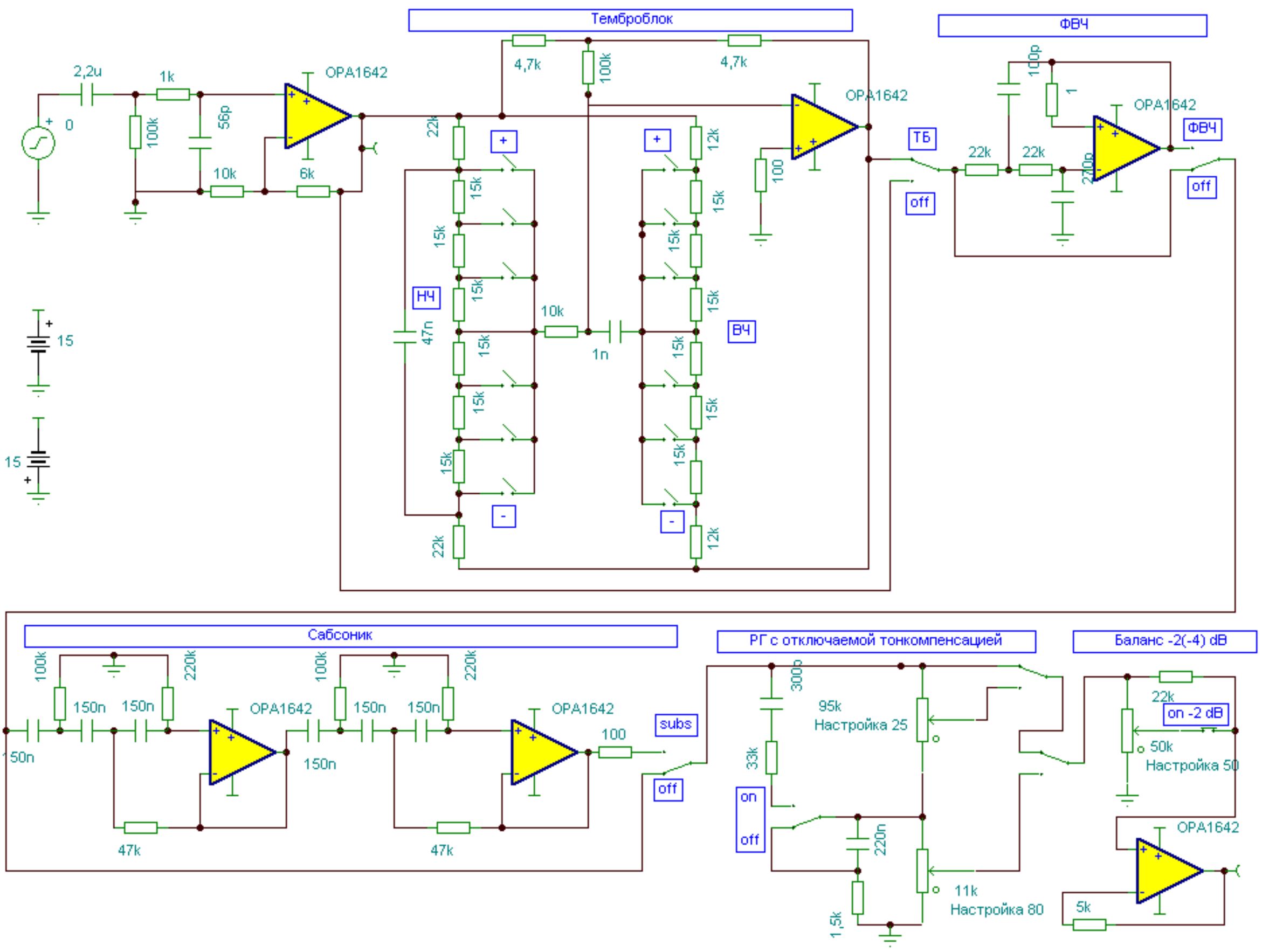

Здравия желаю уважаемые форумчане!
В результате теоретических и симуляторных ( в TINA) изысканий родился проект предварительного усилителя для плат клона nCore 2.052 в составе темброблока по мотивам https://sound-au.com/project97.htm, но на реле. Так же сабсоник-фильтр (слушаю пластинки) и фильтр ВЧ (на используемом корпусе от усилителя Электроника тоже есть такая кнопка ;) ), ну и баланс и громкость с отключаемой тонкомпенсацией (ALPS 100K с отводом), т.к. частенько слушаю приглушенно и не по оси излучения АС.
После выходного буфера разветвлю через реле между встроенным усилителем для наушников и платами УНЧ (+делитель/сумматор на саб).
Поругайте плз, если не трудно, при сомнениях в жизнеспособности схемы. По крайней мере симуляция каких либо ужасов в части АЧХ и фазы не показывает.

Апну тему вопросом - в итоге кто-то сделал высококачественный пред для для усилителя Юрия?
Я погрузился в анналы интернета и понял, что для бережного сохранения динамики сигнала нужен пред не только и не просто на ОУ, но кошернее с выходным каскадом на транзисторах или на специальных буферных ОУ типа BUF634. Или на рассыпухе типа Diaond Buffer.
По крайней мере к данным мыслям подтолкнуло и баловство с платой ушного усилителя, клона Lehmann Black Cube Linear, с выходом на транзисторах - вот где динамика на любой громкости что в наущниках, что в АС, иногда даже кажется лишку )).
В итоге, пока ко мне едет ардуинка и прочие релюшки для управления усилителем, неспешно продолжаю теоретические изыскания схемотехники идеального преда.

не обязательно алмазный буфер. Многие применяют буфер на однотакте, нагруженном на стабилизатор тока. Например: http://radiotech.inf.ua/Shematic_PCB/Au ... tembro.htm

Учитывая мой скромный опыт сборки аудиоустройств пока нацеливаюсь на уже отработанные варианты представленные готовыми печатками плат в lay. Основной вариант - пред и темброблок Матюшкина. Смущает только регулировка в плюс, впрочем и в плюс то обычно редко используется, и тем более в минус.
Не пострадает ли динамика, сохраненная в преде, после последующего прохождения через сабсоник-фильтр, который только на операционнике? Или, учитывая, что в фильтре ОУ в качестве повторителя, то в фильтре тоже использовать специальный сильнотоковый буферный ОУ?

makstex писал(а): 30 мар 2021, 11:22 Может в качестве преда взять сразу ЦАП подходящий по характеристикам к усилителю?
ЦАП уже есть - Topping DX3 Pro, но все равно нужен пред с регулировками, фильтрами, выходом на саб и на наушники.
Погоняв китайский клон Lehman Black Cube Linear в качестве преда и ушного усилителя стало понятно, что мой цап, не катастрофично, но слил и как пред и как ушник.
Пока отвлекся на виниловые дела, но скоро приедут buf634и обвес и начну ваять что-то типа Матюшкина или Васильева.
