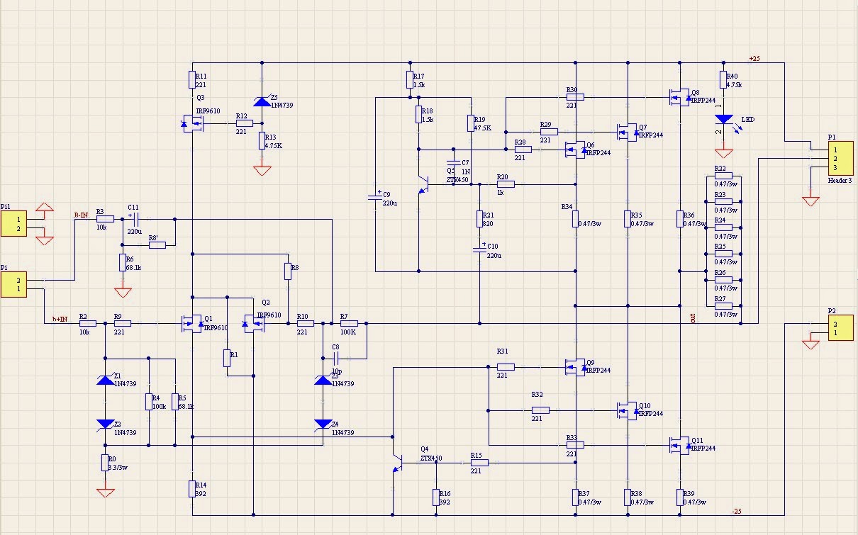

Сообщение magicman »
между прочим платы ни фига не дешевые и стоят дороже корпуса, явно по лучше тех , что на али продают
а вот сколько стоят, которые на алиэксперссе
ну вот они собственно перечислены модели компонентов, только я не разберу, где номера заканчиваются, китайцы же пишут без пробелов
NAP150LM3886LM1875KAS50 PK300
NAP150 это трансформатор вроде
LM3886 и 6LM1875 это довольно-таки качественные микросхемы насколько я загуглил
KAS50 это плата вроде
PK300 не понял что такое
Скорее всего это различные наборы плат, NAP150 похоже клон Naim Audio NAP 150, LM3886 плата усилителя на LM3886 и т.д. Стоят платы действительно недешево, но если хочется именно А-класс, то для Германии цена вполне, ИМХО

lgedmitry писал(а): 27 фев 2021, 20:21 я тоже понял только названия микросхем довольно-таки качественных. Но их НЕТУ в Худе. И быть не может :)
а знаете почему? потому что это схема Нельсона пасса а30 а не худа :D :D :D
ппц они даже не знают что продают там....

а кажись я понял, там написано что Hood и что типа лучше чем NAP150LM3886LM1875KAS50
