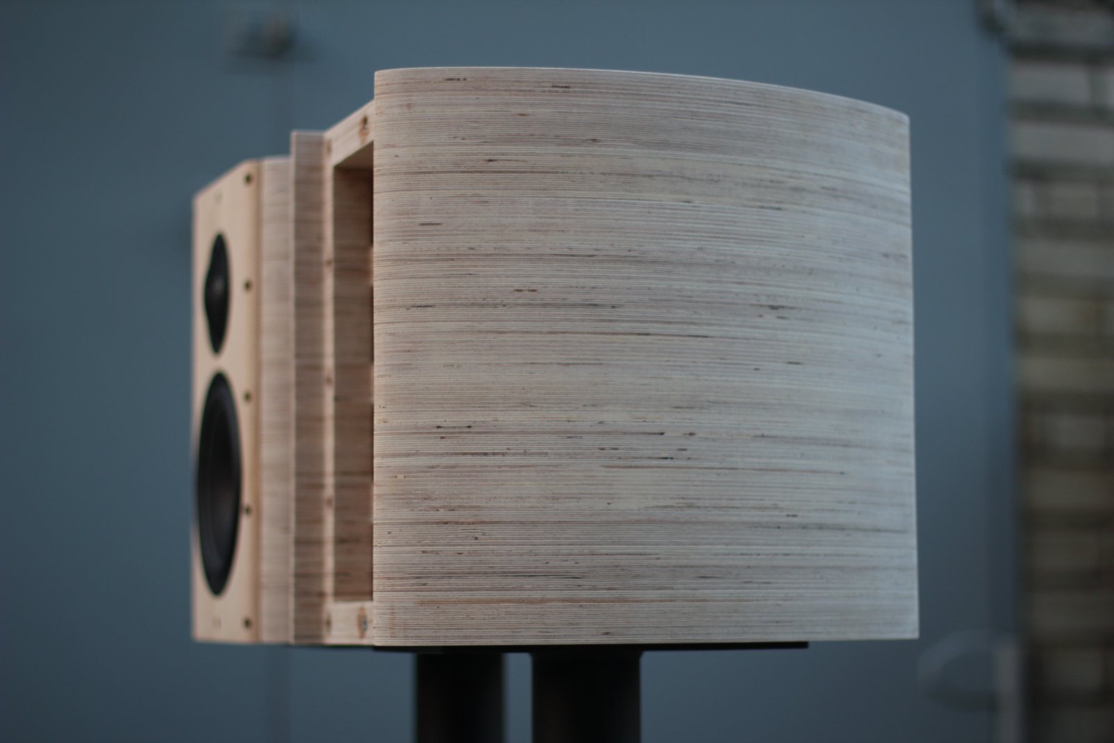

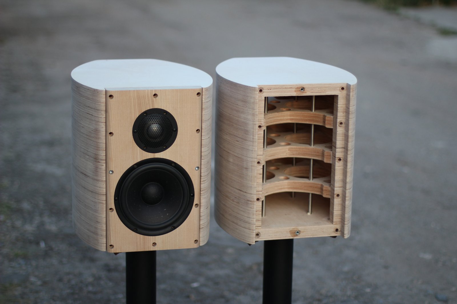

В прошлом году замутил DIY KIT от HiFiCompass - Фараон 2.
https://hificompass.com/ru/catalog/ac-s ... aoh-bever2
Связался с автором - Женей, приобрел КИТ и вместе с Женей изготовили корпуса на основе известных MAGICO MINI. Материал - фанера береза 30 мм, колонки вырезались фрезерным станком и потом клеились (типа сендвича). Фронтальная панель - сращеная (2 куска) доска ясень 30 мм, покупалась отдельно. Вышло круто, но дорого (комплектующие дорогие). Колонки отличные - осталось Юрин клон нкор собрать, чтобы полностью раскрыть их потенциал.

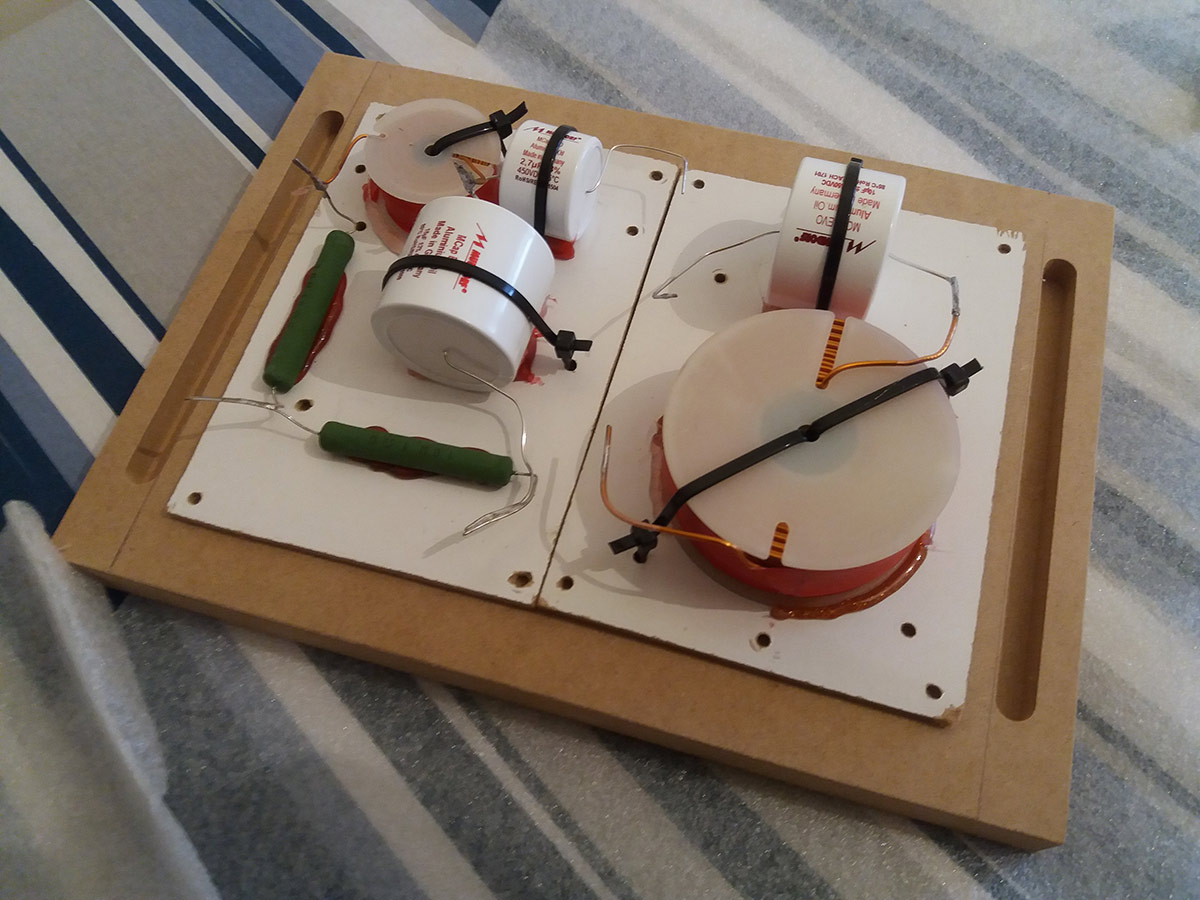

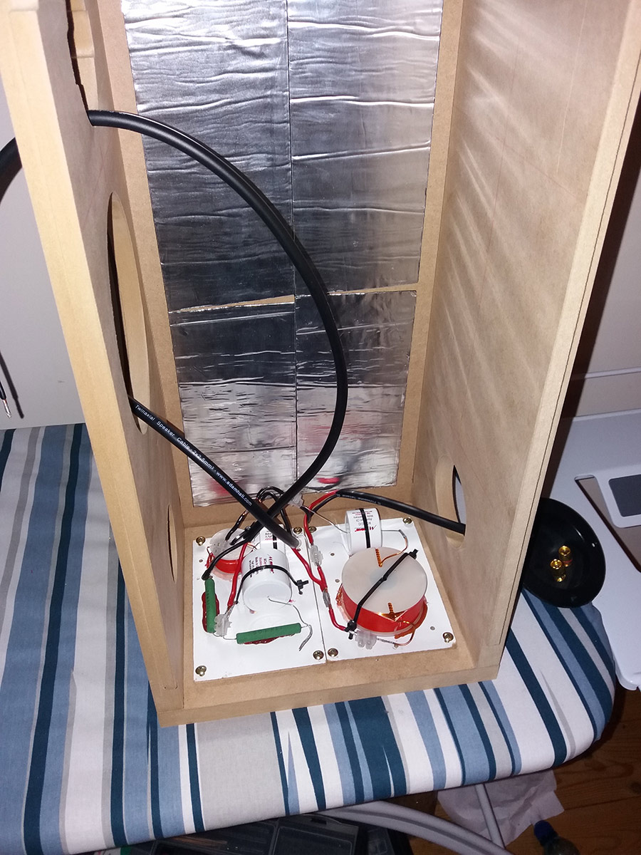

Re: DIY Китовая акустика. Варианты. Впечатления. Выбор. Делимся опытом.
Я изначально думал собрать себе SEAS A26 Kit
Но потом удалось послушать этот кит и хотя звучат эти АС хорошо, но у меня с ними не сложилось.
По совету опытных товарищей стал смотреть в сторону SEAS MIMIR и Seas IDUNN
По ряду причин выбрал второй вариант.

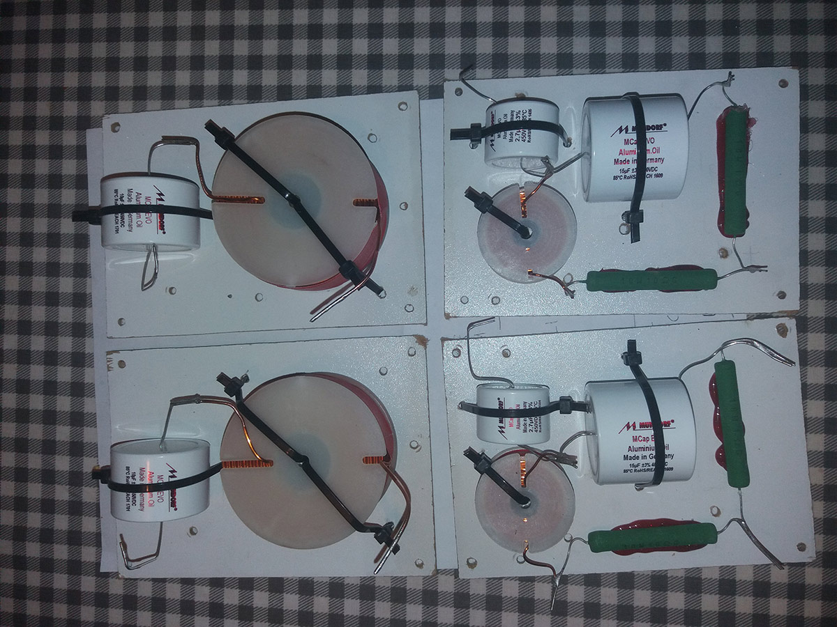

Хотел заказать полный пак с фильтрами и кабинетами в TLHP
Но поскольку со стоком там были проблемы, пришлось разделить заказ и комплектуху для фильтров и драйверы заказать с другого сайта:
Seas Idunn Kit
Во что мне это обошлось в Марте 2017-го года :

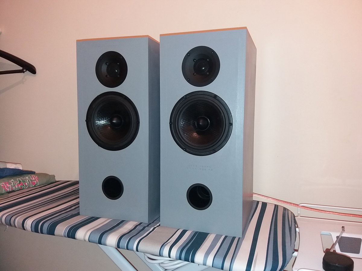

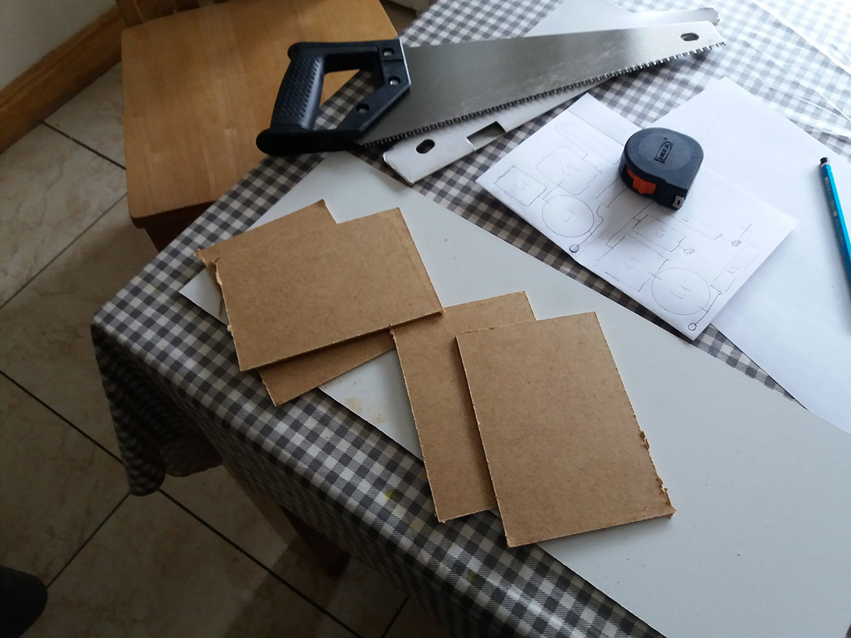

Дополнительно к проекту добавил пару распорок и частично обработал кабинеты автомобильной шумоизоляцией.
Сложностей со сборкой никаких не возникло, мне кажется если есть сомнения в собственных силах, всегда можно позвать на помощь рукастого соседа или друга.
Готовые АС покрасил автомобильным грунтом в пару слоёв, просто чтобы закрыть поры в МДФ. В планах отдать на покраску в автомастерскую, но пока меня такой финиш устраивает, он позволяет меньше беспокоиться о внешнем виде АС при наличии трёх не очень больших детей в доме )
Результатом по звуку более чем доволен.
Когда возникает ощущение что нижнего регистра не хватает, подключаю 12 дюймов саб, но это довольно редко бывает.
Фото процесса
Фото процесса
Ещё фото
Собственно внешний вид:

mwebmaster как вам АС по басам? в каком КДП работает? Чего душе нравится а чего нехватает?

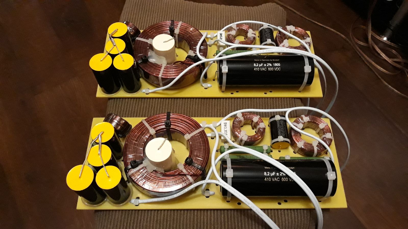

По фильтру схему не видел - все сделано автором кита. Порядок там не меньше 2-го, а ФВЧ - наверное 3-го. Тонкостей не скажу - не был в процессе, но насколько мне Женя (автор) рассказывал у него есть DSP + какие-то калькуляторы, которые используют звукоинженеры при разработке кроссовера, таким образом он предварительно отслушав колонки с помощью DSP делает пассивный кроссовер - детали процесса точно не знаю, но мне кажется примерно так происходит. И уже потом с пассивным кроссовером мучается сколько-то времени добавляя-уменьшая какие-то параметры и с измерительным микрофоном и на слух видимо.mwebmaster писал(а): 14 апр 2021, 02:35
А фильтр во второй версии какого порядка получается?
И про ВЧ драйвер такой впервые читаю, в отличии от Scan-Speak бериллиевых о которых в сравнении говориться.
С берилиевым твиттером сталкиваюсь впервые, поэтому не могу судить насколько он лучше-хуже шелковых или титановых или алюминиевых. Пленочные не слушал, но вроде бы их хвалят - многие топовые HI-FI АС их используют - тот же ELAC. Слышал, что алмазные твиттеры дают наиболее близкий к идеальному отклик, но стоят очень дорого, так что я решил сэкономить))) - взял берилиевый, который как-бы после алмазных идет на втором месте, опережая титан (легче и жестче) по звуковым характеристикам.

Ну нижнего баса там нет по понятным причинам, 6 дюймов хорошо если от 50-60-ти герц отыгрываютCox. писал(а): 14 апр 2021, 13:33 mwebmaster как вам АС по басам? в каком КДП работает? Чего душе нравится а чего нехватает?
Собственно меня такой компромисс устраивает, ибо мне важнее хороший мидбас
А на мидбасе эти АС удивительно неплохо звучат, быстро и хлестко, если добавить громкости то панч как у более "взрослых" колонок с 10-ти дюймовыми драйверами
Видимо хорошая импульсная характеристика драйвера сказывается вкупе с фильтром невысокого порядка.
При том что я не фанат фазоинверторного оформления, в этой конструкции фазик никакого негатива не вызывает.
Не бубнит, не свистит, никаких неправильных резонансов нет.
С практической точки зрения расположение порта ФИ на фасаде очень удобно, только дети мелкие постоянно что-то в порт запихать пытаются )
C КДП всё сложно ) Я за последние 4 года переезжал 4-ре раза, соответственно было 4-ре разных сетапа.
Комнаты были не меньше 15-ти метров с расстановкой как по длинной, так и по короткой сторонам, 1-2 дверных проема, одно окно.
Стены оштукатуренный ГКЛ с минватой внтури.
Мягкая мебель, портьеры, палас средней пушистости и никакой подготовки.
АС на засыпанных песком стойках с базой в районе 2-3 метров, место прослушивания на диване вплотную к стене 2-3 метра от АС.
Нравится что АС звучат ровно, нравится динамика и низкий уровень искажений. Детально всё слышно даже на небольших уровнях громкости, у многих АС с этим проблемы.
Не хватает масштаба наверное, но эти АС не про масштаб по определению, они для камерного прослушивания. Хотя с сабом, в этом смысле всё лучше становиться.

Очень нравится такой финиш, торец берёзовой фанеры это супер по-моему! Корпус очень жёсткий с малыми резонансами судя по фото.
И по внешнему виду, и по начинке ваши полочники это прямая заявка на hi end
Что-то мне подсказывает что какой-нибудь именитый европейский производитель на АС с таким конструктивом и компонентами цену не меньше червонца объявил бы...

я указывал, что за основу корпуса были взяты известные Mаgico Mini (https://6moons.com/audioreviews/magico/mini_2.html). Мне корпус понравился эстетически + для гашения "обратной волны" - той, что излучается диффузором при обратном ходе. Лучшим корпусом являются близкие к шару-эллипсу. Худшим корпусом считается куб. В интернете есть немало самоделок с овальными корпусами - так или иначе похожими на концепцию Magico. Корпус вышел топовый - внутренние затухания очень хороши (субьективно). Корпус толстый (3 см стенка) и тяжелый - вес одной колонки 19 кг. Вот с фазиком у меня пока не сложилось - FX AUDIO 502S PRO слушаю с заткнутыми портами ФИ - подбубнивали, пришлось их заглушить, превратив таким образом колонки в ЗЯ (закрытый ящик)Очень нравится такой финиш, торец берёзовой фанеры это супер по-моему! Корпус очень жёсткий с малыми резонансами судя по фото.
Оригинальные Mini конечно круче - там супер-пупер мидбасс - 7-дюймовый - единственный в мире, сочетающий титановую оболочку со слоем клееного пенопласта для самозатухания. Передняя перегородка из цельного авиационного алюминия, обработанная в форме изгиба, что занимает 6 часов ЧПУ на каждую перегородку. В корпусе используется многослойный склеенный слой березы премиум-класса. Кроссовер 3-го порядка размещается во внутреннем углублении нижней панели и использует сверхдорогие немецкие конденсаторы Mundorf и фольговые катушки индуктивности. Твитер - это верхний кольцевой радиатор Scanspeak. Вся внутренняя проводка выполнена из сверхчистой твердой меди малого калибра. И т. д.
В розницу Mini продавались относительно недорого - около 20 000 долларов (со стойками - стойки там те еще). Сегодня компания Magico (https://www.magicoaudio.com/) продает акустику стоимостью выше 700 000 баксов (что абсолютно крейзи, но видимо есть какие-то шейхи, кто покупает)

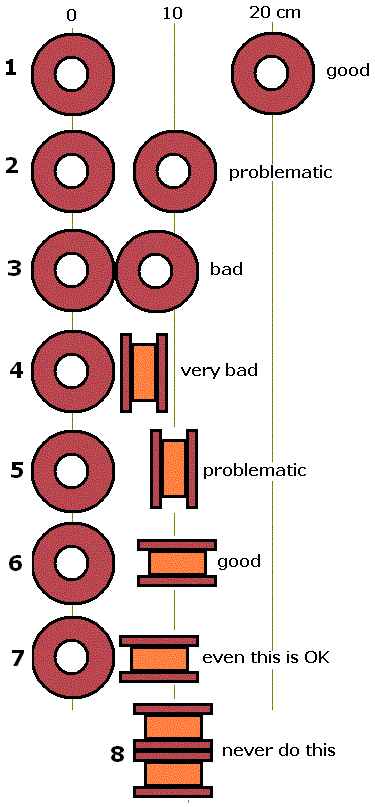

Смотрю на кросс - мастер видимо никогда не слышал про взаимоиндукцию. Я бы побоялся у такого хоть что-то заказывать.kovrigger писал(а): 14 апр 2021, 17:05По фильтру схему не видел - все сделано автором кита. Порядок там не меньше 2-го, а ФВЧ - наверное 3-го. Тонкостей не скажу - не был в процессе, но насколько мне Женя (автор) рассказывал у него есть DSP + какие-то калькуляторы, которые используют звукоинженеры при разработке кроссовера, таким образом он предварительно отслушав колонки с помощью DSP делает пассивный кроссовер - детали процесса точно не знаю, но мне кажется примерно так происходит. И уже потом с пассивным кроссовером мучается сколько-то времени добавляя-уменьшая какие-то параметры и с измерительным микрофоном и на слух видимо.mwebmaster писал(а): 14 апр 2021, 02:35
Уже молчу про явно ненужную избыточную жесткость для столь мелкого коробка - перегородки забирают половину объема. Какой-то хай-энд в его полной абсурдности.

А на что влияет взаимоиндукция по Вашему? Какой измеримый эффект, должно вызвать такое расположение катушек, как у HIFIcompass?Eugeniy писал(а): 16 май 2021, 00:55 Смотрю на кросс - мастер видимо никогда не слышал про взаимоиндукцию. Я бы побоялся у такого хоть что-то заказывать.

Женя, вот и хорошо что побоялись бы - не заказывайте ни в коем случае. Я лично в случае чево тоже Вас не порекомендую, так как Вам не угодишь. Вы в очередной теме начинаете лить гавно по форуму.Eugeniy писал(а): 16 май 2021, 00:55
"Мастер видимо не видел..." Мастер не только видел, но и сделал уже немало достойных проектов, у него большой опыт, куча заказчиков, куча экспериментов, лично и по переписке знаком с инженерами солидных производителей - PURIFI, Scan-Speak, SB Acoustics, BlieSMa и тп. Ездил за бугор на Hi-Fi выставки, делает обзоры по динамикам с подробными ТТХ, строит корпуса и кроссоверы. С Вашим слухом я бы вообще молчал на эту тему.
И главное, в отличие от Вас, Евгений, мастер (тоже Евгений) умеет общаться с людьми - ни разу я не слышал от него кривого слова в адрес кого или чего-либо - воспитан, образован, аргументированно ведет диспут. На таких как Женя (Кожушко) держится украинская инженерная аудиомысль. А Вы просто флудите

По-моему не бывает, бывает только как есть. Гугл вам в помощь - взаимная индукция.XIAN писал(а): 16 май 2021, 11:35 А на что влияет взаимоиндукция по Вашему? Какой измеримый эффект, должно вызвать такое расположение катушек, как у HIFIcompass?
Правильно, только и остается как переходить на личности ))kovrigger писал(а): 16 май 2021, 12:33 "Мастер видимо не видел..." Мастер не только видел, но и сделал уже немало достойных проектов, у него большой опыт, куча заказчиков, куча экспериментов, лично и по переписке знаком с инженерами солидных производителей - PURIFI, Scan-Speak, SB Acoustics, BlieSMa и тп. Ездил за бугор на Hi-Fi выставки, делает обзоры по динамикам с подробными ТТХ, строит корпуса и кроссоверы. С Вашим слухом я бы вообще молчал на эту тему.
Мне было бы плевать на какие он там выставки ездил, когда в его поделке приходится затыкать ФИ чтобы убрать пердешь. Это не особенность акустики помещения или усилителя, это явно проблема с конструкцией в звене мидбаса. Не удивлюсь что этот мастер не дал нужного объема динамику или ошибки в кроссе и он выходит из поршневого режима. Но в любом случае АС от именитых мастеров так не работает.
В последний раз мне приходилось затыкать ФИ у акустики Eltax - но это те еще дрова, к хорошему звуку не имеющие никакого отношения.
