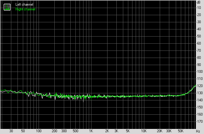

Re: Аудио интерфейс Steinberg UR22C
Замеры на 16 bit 44.1kHz

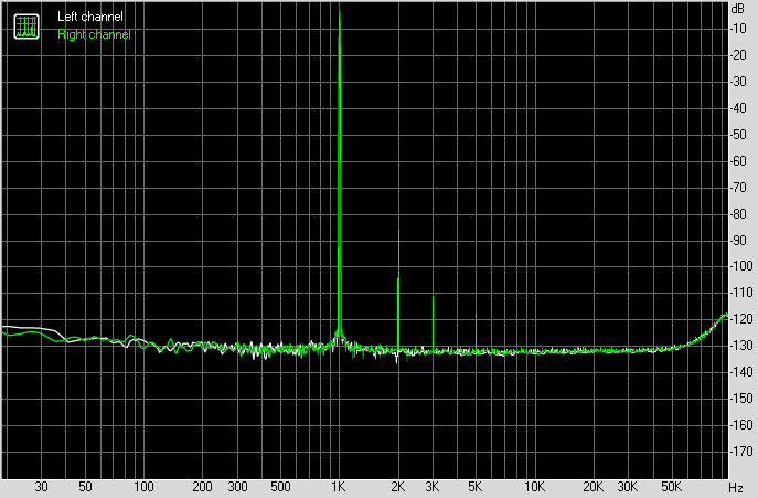

24bit 96 kHz

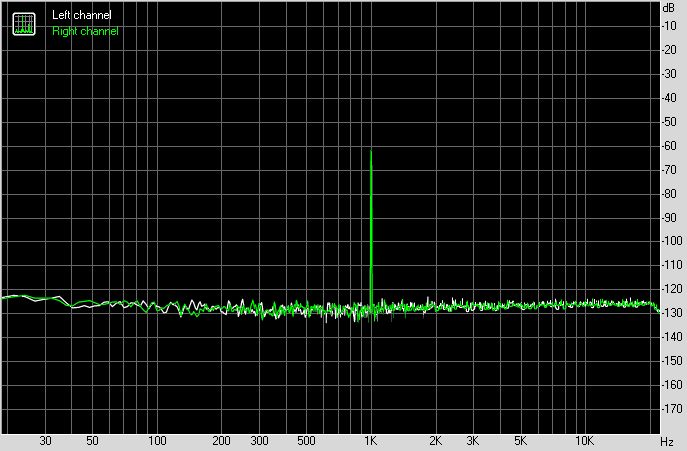

Замеры на 24 бит 96 кГц

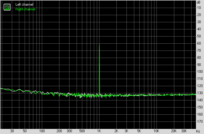

32 bit 192 kHz

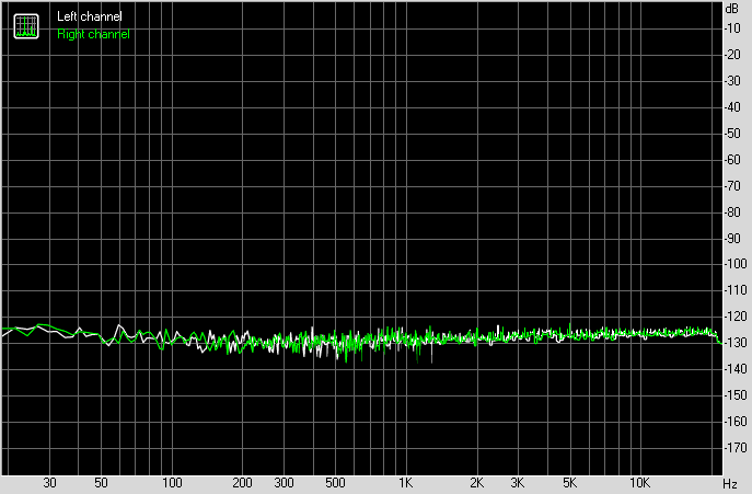

Замеры на 32 бит 192 кГц

Ну обзоров на данный интерфейс хватает. А вот замеров в том же RMAA не так много. По мне так за свою цену это очень удачное приобретение. Я её взял в принципе только из-за возможности слушать рипы в 32бита 192 кгц. Такие встречаются. В остальном она не лучше той же Focusrite. Резисторы подстройки уровн входного сигнала такие же чувствительные. Т.е. выставить одинаковый уровень на оба канала одинаково сложно.
Из недостатков, ну или скорее особенностей, я бы назвал возможную нестабильную работу с ноутбуком. У меня случалось, что карта отрубилась на пару секунд когда была подключена к ноуту. Но думаю это проблема скорее ноутбука, чем карты. Ибо при работе от стационарного системника, глюков не было. Ну и тот факт что вход у нее через USB Type C, не позволяет использовать кабели длиннее 3 метров. Мне по крайней мере длиннее не попадались. Хотя отдельно можно подать питание 5 вольт через micro USB, на тыльной стороне есть переключатель. Так что далеко от компьютера ее не поставишь.
