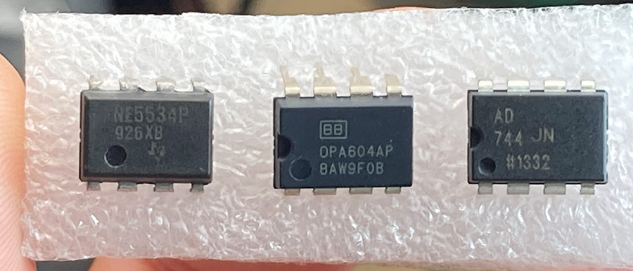

Собственно вот они NE5534P, OPA604AP и AD744. Проверю характеристики с помощью RMAA и послушаю, смогу ли я их различить.

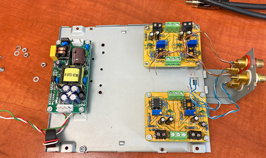

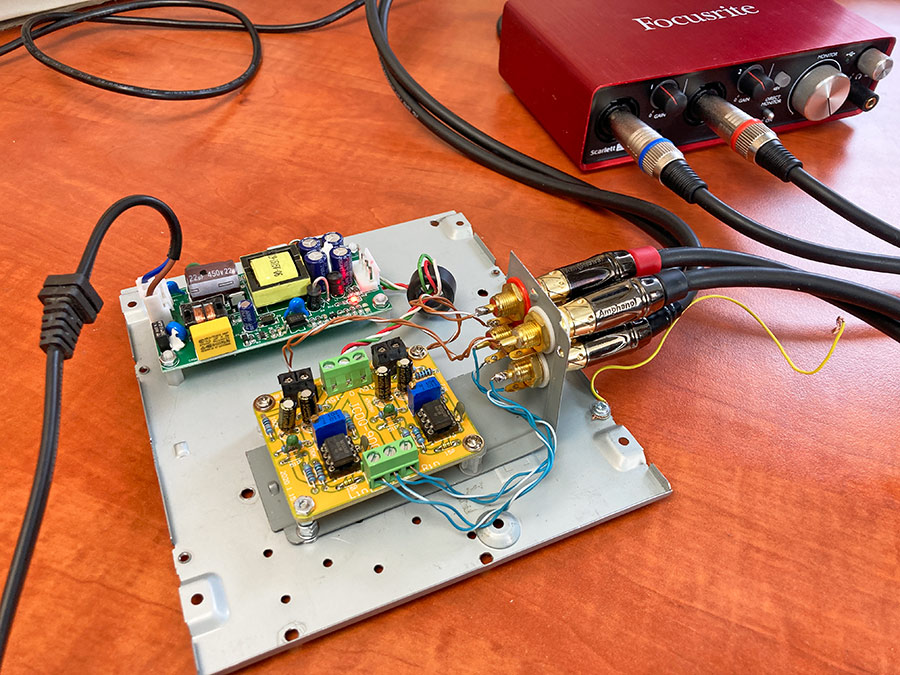

Неделю занимался разработкой стенда, по фото можно оценить его сложность. Сейчас проведу тестовые испытания.

Да, там по питанию буфера , у вас кольцо и все три провода через него.... Или , вообще , этот феррит уберите, или извлеките из петли земляной провод.

О! точно кольцо, согласен. Я тоже думаю 2 канала сразу, так понятнее будет.

А схема подходит для всех?

Да, там только нужно будет покрутить под каждый операционник подстроечник.
