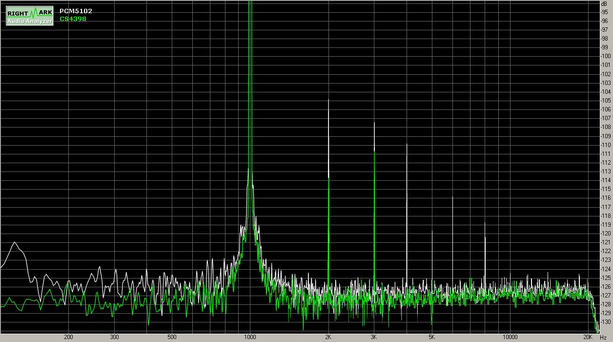

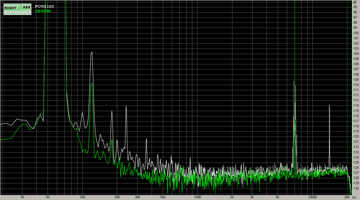

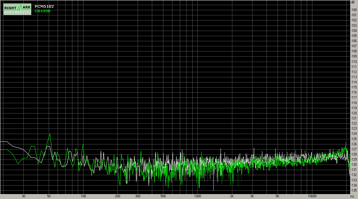

Предлагаю вашему вниманию графики. Может кому-то будет интересно.
PCM5102APWR встроенный в усилителе Yamaha A-S701. Подключение к обеим ЦАПам производилось по коаксиалу. Приемник SPDIF в случае PCM5102 стоит PCM9211. У CS4398 - ее родной CS8416. Транспорт USB - SPDIF -CM6631A. Частота 24bit/192kHz
Замеры производились на EMU 0202 программа RMMA 6.4.5

Я так понимаю - это с замеры с выхода усилителя? Если так, то имеем красивый ниспадающий спектр. Если чисто ЦАП, то суммарный коэффициент гармоник вроде как великоват.

Забыл добавить в случае PCM5102 замер был сделан с линейного выхода усилителя, предназначенного для записи
CS4398 отдельно стоящий.
Ничего он не великоват. У обоих порядок тысячных процента, плюс/минус PCM5102 проигрывает, но не критично.
На слух вообще все одинаково, если только не начинать додумывать себе

Я не вижу значения в процентах, а ориентироваться по дБ мне сложно. ЦАП, которые я замерял, пики еще меньше. Но если это тысячные процента, то не важен ни спектр, ни четные, ни нечетные. Важно как звучит субъективно.

https://www.ixbt.com/ds/mytek-manhattan-ii-review.html вот для сравнения - дорохо богато. Меньше да, но не в два раза , а так на чуток
Re: Замеры ЦАП PCM5102 vs CS4398
Ну, не знаю... (то ли, я слепой, то ли Вы - мурый, табличка , где , чтобы предметно поговорить о сравнении?)Talla2XL писал(а): 14 май 2021, 11:23 https://www.ixbt.com/ds/mytek-manhattan-ii-review.html вот для сравнения - дорохо богато. Меньше да, но не в два раза , а так на чуток
По искажениям, если со слов (так как , кроме картинок, данных Вы не привели), то по вашей ссылке, искажения меньше не просто " не в два раза", - а НА ПОРЯДОК меньше. (там еще один нолик нарисовался). А если учесть , что те измерения проводились при выходном сигнале 4 ВRMS!, то и вообще, говорить не о чем.

Там не просто дорого, а реализовано по полной программе и это будет иметь отражение в звучании. Даже сами чипы не идут ни в какое сравнение. ЦАПы от АК и ESS - это флагманы. Рядом с ними пока никто не стоит. Ни какие там легенды типа TDA1541 и прочее.Talla2XL писал(а): 14 май 2021, 11:23 https://www.ixbt.com/ds/mytek-manhattan-ii-review.html вот для сравнения - дорохо богато. Меньше да, но не в два раза , а так на чуток
Я очень рад, что народ научился пользоваться RMAA и SpecrtaLab - это замечательное подспорье в конструировании и грубой оценке качества звучания. Параметры RMAA дают возможность увидеть грубые косяки, но не определяют звучание в целом.
И соглашусь с летчиком, не на чуток, а на дофига. Единственное, тысячные или десятитысячные - это уже не важно. Более важно, что там на реальном музыкальном сигнале.
