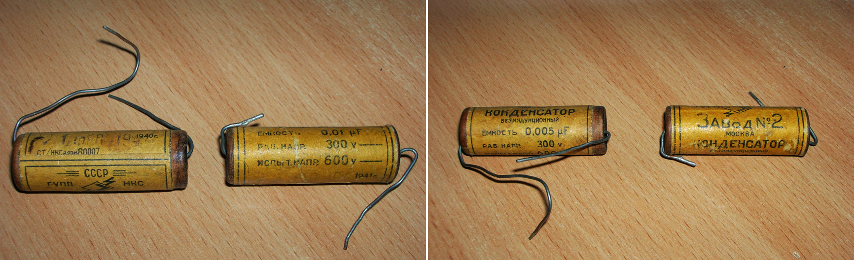

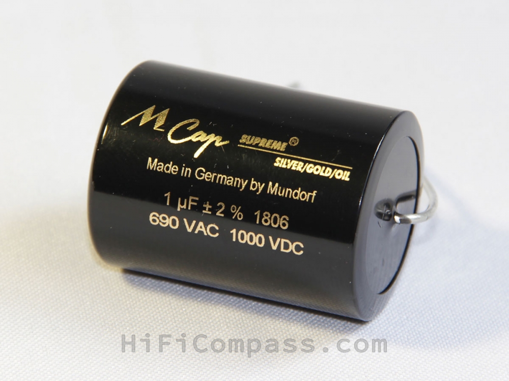

Металлобумажные и металлопленочные, например, конденсаторы действительно звучат по-разному.
Более тонкие (менее заметные) отличия есть и в пределах упомянутых групп.
Так, металлопленочные отличаются
- используемым диэлектриком (полистирол, фторопласт, полиэтилентерефталат (лавсан), полипропилен и т.д.)
- технологией изготовления обкладок (фольга или напыление металла на пленку диэлектрика)
Металлобумажные отличаются
- также технологией изготовления обкладок
- сухим или маслонаполненным типом
последние - маслом-наполнителем (не всегда собственно маслом) - очищенный вазелин, минеральное масло, синтетическое "масло" (сивол), тетрахлорбензолтолуол, трихлордифенил и т.д.
В корпусе маталлобумажного конденсатора может быть одна или несколько "рулонов"-секций, соединенных параллельно. И это изменяет индуктивные свойства конденсатора.
Удивительно, но отличия звучания конденсаторов проявляются в конструкциях с амплитудой напряжения сигнала от милливольт (предусилители-корректоры для воспроизведения грамзаписи) до сотен вольт в ламповых усилителях.
Для иллюстрации разнообразия: сухие маталлобумажные 1941 года выпуска (фото мои) и один из современных маслонаполненных "зверей", номинируемых в категорю "High-End" - цена 249 британских фунтов за штуку...

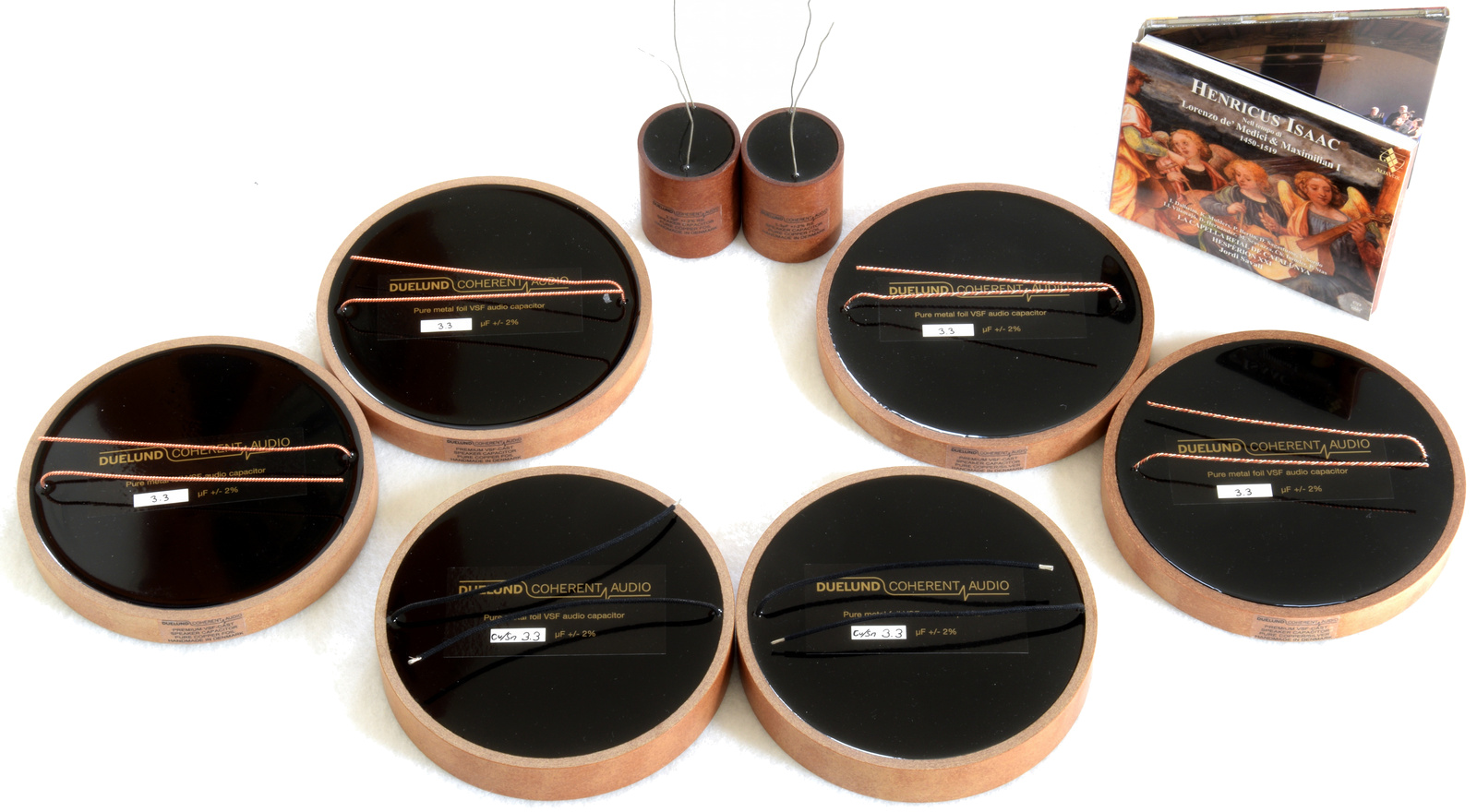

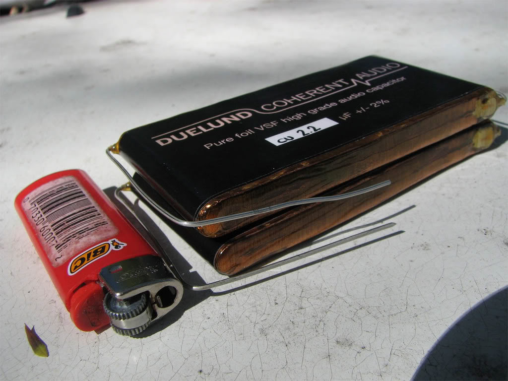

Размерчик однако!
Re: Влияние конденсаторов на звук
Саша, ты , еще Юпитер не видел... (да и у Дуэлянта есть экземпляры ):

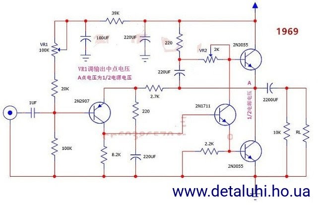

Вот я думаю вы в курсе, что я имею Худ 1969 в своей коллекции. Что в нем из конденсаторов можно заменить и на какие? Что бы я прозрел. Желательно с ссылками и комментарием, почему именно этот кондер. Предполагаю, что это будет входной и выходной конденсаторы. И возможно в питании.
Александ, предлагаю двигаться - от простого к сложному.... Давайте начнем с входного кондера? (кстати, рекомендую совместить полезное с приятным и сразу купить , относительно дорогой продукт (в пределах разумного), чтобы потом использовать потраченные деньги с пользой для дела
Напомните , пожалуйста, какие кондеры , сейчас, у вас стоят... (и на каких позициях...,то есть - перечисленные вами : входной, выходной, по питанию... очень хорошо будет , если есть возможность глянуть на схему Вашего Худа)
- Стаж: 7 лет 5 месяцев
Я входной пробовал менять и оставил штатный. Он там по овчинке. Можно мундорф мультикап. А вот электролиты менял. По питанию можно панасоники у дяди Вовы купить. В обратной связи силмик. На выход тоже панасоник.

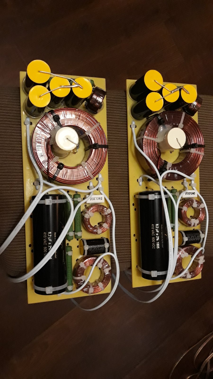

У меня в кроссовере тоже Мундорфы - дорогие капец, но сами понимаете, звук - захотелось хорошего звука - пришлось потратится
- viber_image_2020-09-17_20-45-072.jpg (243.58 КБ) 10268 просмотров

Если кратко то стоят дишманы - входной конденсатор: 1 мФ; Выходной конденсатор: 6900(бутерброд) мФ. И по питанию 2 х 33000 мкФDysindich писал(а): 23 май 2021, 22:53 Александ, предлагаю двигаться - от простого к сложному.... Давайте начнем с входного кондера? (кстати, рекомендую совместить полезное с приятным и сразу купить , относительно дорогой продукт (в пределах разумного), чтобы потом использовать потраченные деньги с пользой для дела![]()
https://v-mire.net/na-chto-sposoben-usi ... -jlh-1969/ здесь есть все.

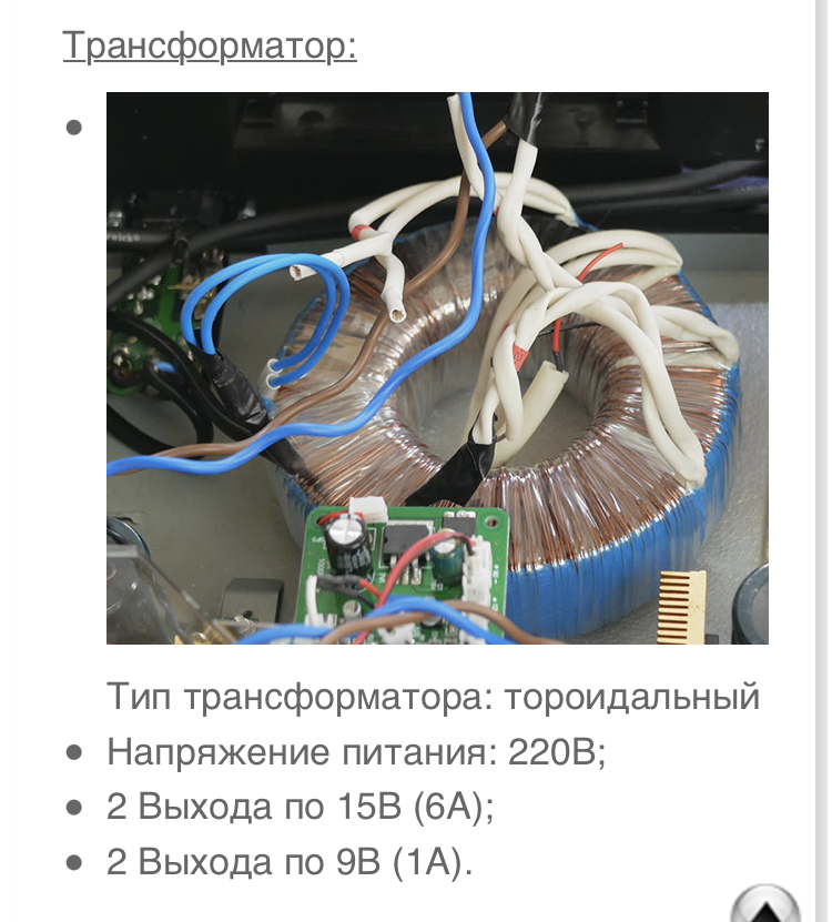

Дополнительный вопрос , что за транс (трансформатор, прошу пардон, за мой французский) у Вас ?
- Репутация: 2937
Вот этот
Александр, у Вас, транс - гудит?? (без сигнала), хотя бы, если очень прислушаться?
Думаю, что - нет! Однако , за спрос ведь, у нас не убивают?

Вот схема.
По питанию предлагаю Panasonic серии FM
По ОС предлагаю Elna RFS серия Silmic II
На выходе у меня были такие, но тут я не уверен в правильности выбора. В питание их точно хорошо поставить.
Что бы далеко не ходить, там же можно посмотреть пленочные на вход. Обратите внимание на слюду с серебром для шунтов.
Там же посмотреть быстрые диоды под радиатор, греются собаки. Но лучше ИИП
