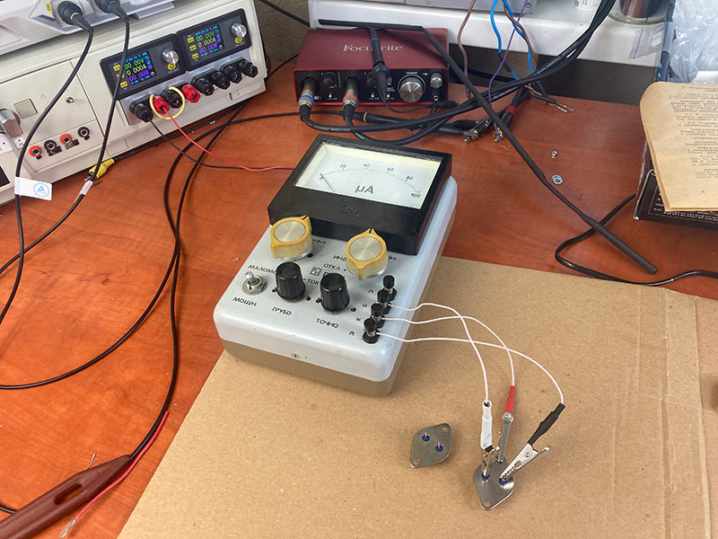

Прибор для проверки транзисторов ППТ
Нашлась такая штучка, сижу играюсь, молодость вспоминаю. При определенной сноровке, можно подобрать транзисторы даже мощные. Еще можно проверять транзисторы не выпаивая из платы, если рабочий, то прибор пищит. Во как!

Саш, для мощных, треба режимы - мощные...
Ясный перец , таких режимов данный приборчик - просто не способен образовать.
Хотя, организовать индикаторы - вполне можно.

Ниче, немного доработаем

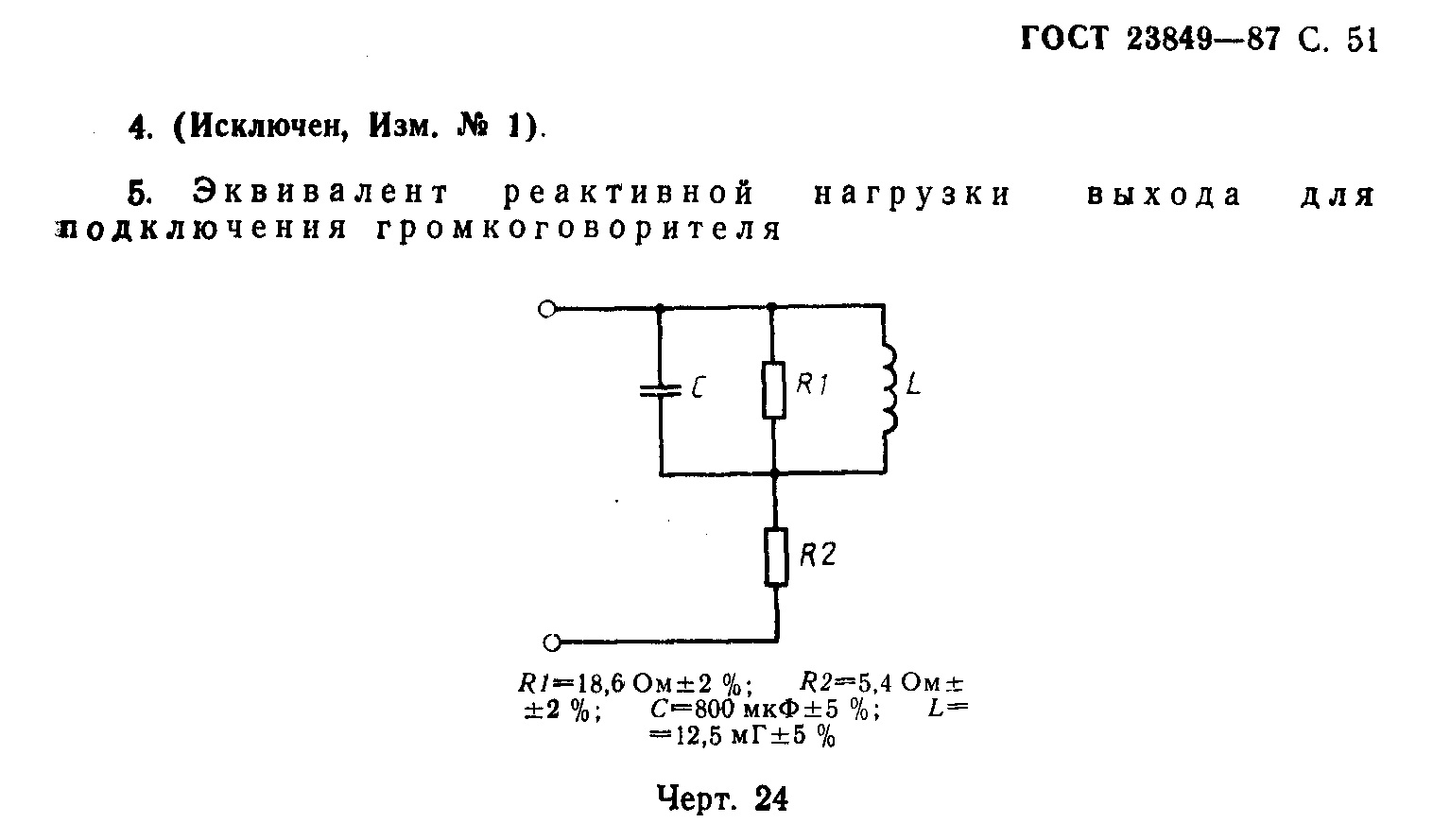

Проблема в том, что мне не доступны многие простые, отечественные решения
От того и приходится озадачиться вопросами изготовления простейших элементов, в данном случае - наимощнейших резисторов низкого сопротивления.
В общем и целом, мой блок нагрузки будет выглядеть следующим образом: Никакой отсебятины, ничего лишнего....и личного

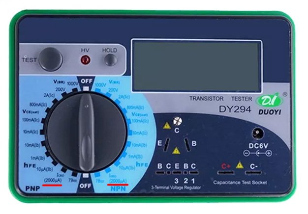

Китайский тестер DY294.
https://www.aliexpress.com/item/1005003 ... 7146%21sea
Подскажите, кто сталкивался - можно ли им мерять hfe транзисторов при токе 2 Ампера?
(Приборчик может запитываться внешним мощным блоком питания).
Из этого обзора (https://www.youtube.com/watch?v=PFb-Qrc-Xbk) вроде как да.
Но из таблицы инструкции видно, что hfe меряется при токах 10 mA, 1mA и 10 uA.
Тем не менее, на самом тестере в секторе hfe, как я понял, указан ток и в 2 Ампера тоже: PDF-инструкция также не внесла ясности, дублируя описанное.
Так и не разобрался...
Кто-то подскажет?

Кроме как купить и проверить вариантов не вижу

Если указан ток коллектора до 2-х Ампер, то при внешнем источнике тока мерить обязан.
Иначе, на кой бы чёрт они его туда добавляли? Лично не сталкивался с таким измерителем, но судя по фоткам и описанию - сроблено гарно. Надо брать и тестить.

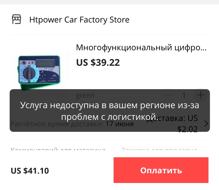

Попытался заказать, но пишет из-за проблем с логистикой доставка в ваш регион не доступна. Ну что ж закажу после войны..

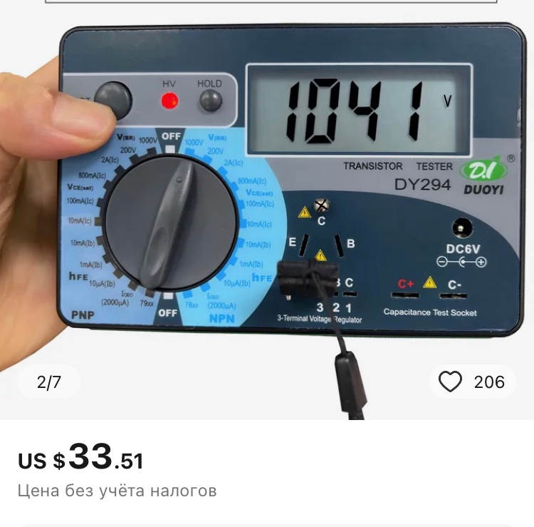

Попробуйте у других продавцов. Например вот єтот:Alex писал(а): 13 май 2022, 19:22 Попытался заказать, но пишет из-за проблем с логистикой доставка в ваш регион не доступна. Ну что ж закажу после войны..
https://www.aliexpress.com/item/1005003 ... 7643%21sea

Заказал себе этот прибор здесь https://a.aliexpress.com/_EJakcKX посмотрим что он может.Sid писал(а): 13 май 2022, 04:02 Китайский тестер DY294.
Кто-то подскажет?

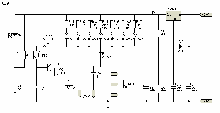

Тестер для измерения КУ NPN транзисторов:
https://sound-au.com/project106.htm
"Целью разработки было создание тестера hFE с переключаемыми токами коллектора для DUT (тестируемого устройства), охватывающего диапазон, подходящий для выбора и согласования выходных транзисторов для усилителей, таких как JLH Class-A, ESP DoZ и т.д."
Автор устройства акцентирует внимание на том, что данный тестер измеряет КУ при фиксированном токе коллектора измеряемого транзистора: "Именно так это и должно быть сделано, но большинство схем этого не делают. Гораздо проще зафиксировать ток базы и измерить ток коллектора, но при использовании метода фиксированного тока базы согласование устройств, основанных на токе коллектора, становится практически невозможным".
Эксперты, ваше мнение?
