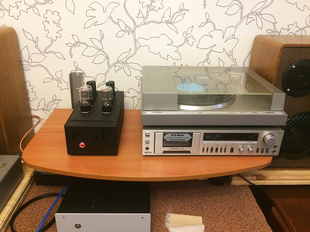

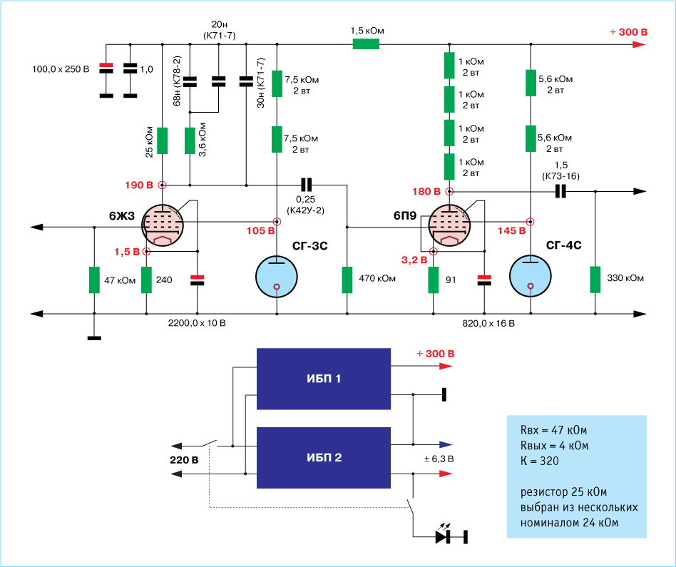

Продолжая изучать для себя направление ламповых предусилителей-корректоров, я сделал и прослушал на макетах более десяти схем на октальных ламах. Не буду перечислять все использованные лампы и комбинации, вместо чего расскажу о том, на чем я остановился. Оказавшаяся наилучшей по звучанию схема стала конструкцией «в металле».
К моему удивлению (я этого не ожидал), превзошла всех «связка» пентод-пентод. Подчеркну, это мое собственное мнение на основании длительных впечатлений.
Уже традиционно для себя использован импульсное питание. Использованы распространенные лампы производства СССР. Режим лампы первого каскада выбрал таким, чтобы расчетные параметры элементов пассивной коррекции были максимально близки к стандартным номиналам резисторов и конденсаторов.
Но… когда запустил схему целиком (2 лампы 6Ж3 и 2 лампы 6П9)… китайский импульсный блок питания «ушел в защиту» по напряжению накала. Как оказалось, он далеко «не вытягивает» заявленные параметры. Пришлось использовать два ИБП – один для анодного питания и один для питания нитей накала.
Со временем хочу купить более мощный ИБП.
А пока – слушаю с удовольствием. И доволен открытием для себя того факта, что для меня пентод с пентодом в предусилителе-корректоре звучат лучше всех.
Всем хорошего звука!

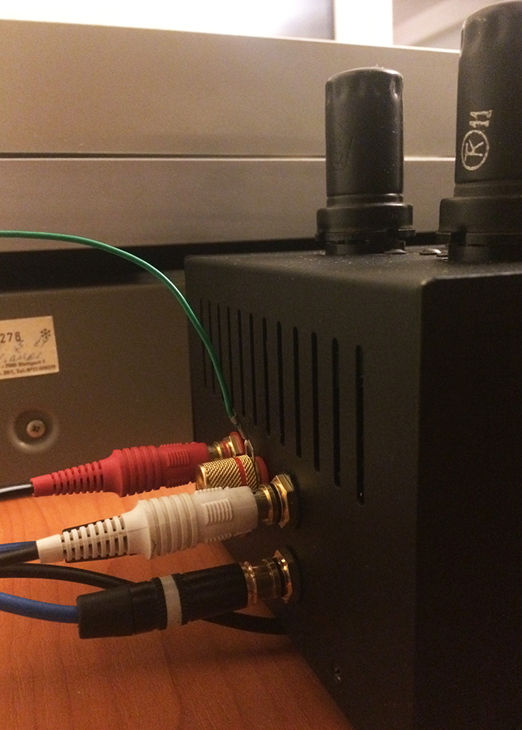

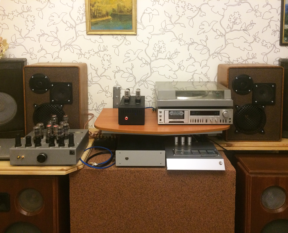

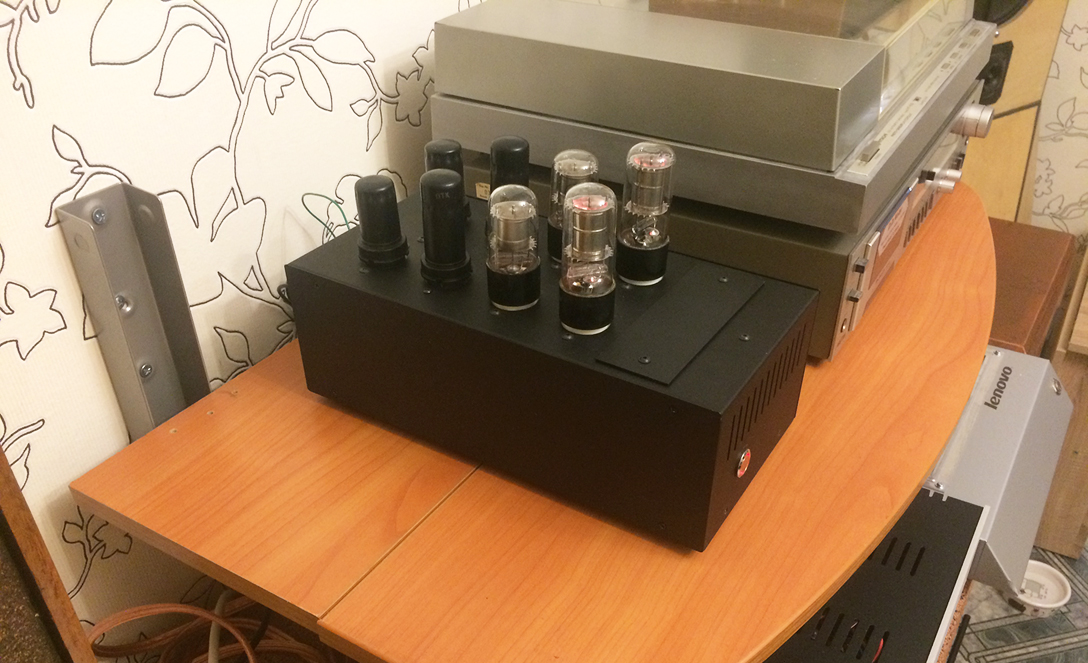

Ещё фото
- Phono_6J4_6P9_LM_5.jpg (533.06 КБ) 4936 просмотров
- Phono_6J4_6P9_LM_4.jpg (618.81 КБ) 4936 просмотров

Что касается коррекции: параллельная коррекция "с анода на минус питания (землю)" и "с анода на плюс питания" абсолютно равноценны. Я использовал "с анода на плюс питания" потому, что так было удобнее делать монтаж в данном конкретном случае.
Замечу, что, в отличие от этого, последовательная коррекция в анодной цепи (типично для тетродов и пентодов) - это другое дело. Там расчет номиналов проводится иначе. А её преимущества или недостатки по сравнению с параллельной коррекцией на землю в конкретной схеме/конструкции приходится выявлять каждый раз заново (результат - что лучше, а что хуже - непредсказуем).
При импульсные источники. Это не первая моя конструкция с ИБП. Уверенно утверждаю, что в слаботочных схемах (предусилители-корректоры для воспроизведения грамзаписи) ИБП не проявляют недостатков по сравнению с классическими источниками питания. Нельзя не отметить, что современные конструкции ИБП (даже китайского изготовления в бюджетном сегменте) ушли далеко вперед по сравнению с решениями второй половины прошлого века. Предполагаю, что негативное мнение людей старшей генерации обусловлено именно тем, что они судят на основании своего опыта конструкций тех лет. Про усилители мощности с ИБП ничего сказать не могу.

Номиналы коррекции рассчитываю в Excel-файле.
Про измерение АЧХ корректора:
вариант 1 - сигнал от генератора (шумовой или дискретный) подаем через делитель генератора на вход корректора (3 мВ), с выхода корректора - на цепочку анти-RIAA, а с её выхода - на осциллограф или хороший вольтметр переменного тока
вариант 2 - все то же самое, но используем компьютер с достаточного уровня звуковой картой и программой RMAA, Спектралаб и т.д.

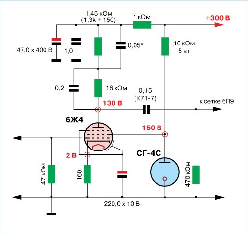

Дмитрий , как будет выглядеть эта схема при замене входного пентода на 6Ж4 ? Просто они имеются в тумбочке , А собрать этот корректор очень хочется .... Уже и конструктив готов .....
- Сообщения: 1290
- Стаж: 7 лет
- Репутация: 857
Re: Ещё один ламповый фонокорректор с ИБП
Сегодня-завтра рассчитаю номиналы.
- Сообщения: 1290
- Стаж: 7 лет
- Репутация: 857
При пересчете номиналов исходной схемы для лампы 6Ж4 получаются слишком нестандартные величины.
Поэтому - вот схема с чуть иным видом коррекции АЧХ.
Может (хотя маловероятно) потребоваться подбор конденсатора с исходным номиналом 0,05 мкФ (отмечен звездочкой) для работы с конкретной головкой звукоснимателя.
Успеха вам!
Успеха вам!

Огромное СПАСИБО , Дмитрий !!!! Вы всегда приходите на помощь !
1,2,3,4,5 - начинаю собирать !
