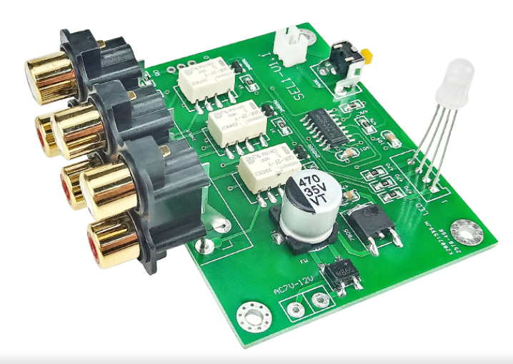

Starky писал(а): ↑Сегодня, 12:37
взять на Али селектор входов на реле. 4 входа - 1 выход. надо питание 9-12 вольт пременки ( а можно и постоянки конечно) и поставить куда удобно
Да я понял, но хотел на быструю руку.. Из достойного и мало занимающего места нашел вот такой на реле Omronaх, а кнопочку поставить спереди
https://aliexpress.ru/item/1005001592500771.html?
И потом во время музыки Маранс будет выключен, почему та приблуда (сплиттер) тоже должна подойти на прямую
я обычно на Такамисава релюшках использую 4 входа на 1 выход,результатом доволен. но выбор источника галетником мелким там
Ну Omron вроде хорошее реле и потом плата по высоте очень мало занимает, должна зайти, но надо разобрать и конкретно померить смогу я ее впихнуть сзади... Наверно придется акустические клеммы сместить на место вентилятора..
Тут же проблема, хочется в этот корпус воткнуть, мне достаточно 2 пары, 3 это уже хорошо, но боюсь не влезет сзади.

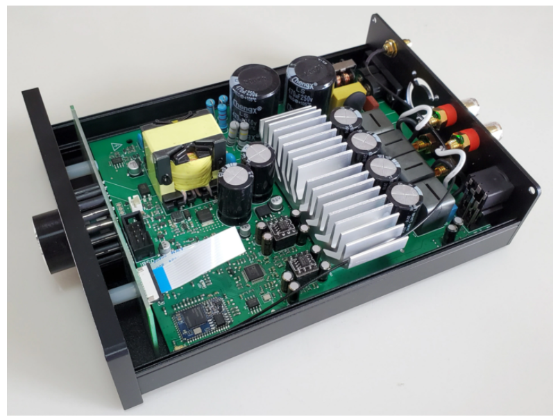

Вскрыл своего зверька, решил посмотреть как он греется .. Заодно посмотреть место для установки второй пары RCA
https://yadi.sk/d/iulTUxidxMFwCg
Радиатор за пол часа не нагрелся до 32 градусов, при громкости на 9.00 час, ну или примерно 15-17 %(2 светодиода, их 15), а вот транс по железу нагрелся 45-47, а на обмотке показывает 47-48 градусов..выходные дроссельные 41-43 градуса .Измерение проводил без контактным.
По развязке сделано все по идее хорошо, шумов в акустике нет, щелчков(хлопков) не наблюдал..В общем тиха и хорошо..
А вот комплектующие возможно надо что-то менять, но пока я его курочить не хочу и может не буду..Как соберу от Юры усилок, тогда посмотрим что с ним делать или на Авито или в гараж..
После часа прослушивания все примерно на том-же уровне Радиатор нагрелся до 33.5-34 , все остальное осталось в тех же режимах
В общем критических пока температур не увидел.
Напомню один потребитель сего девайса написал что он у него сильно грелся..
Завтра конечно погоняю на половину громкости, если соседи не прибегут и посмотрю что будет с температурами

Погонял сегодня на громкости примерно на 11 час. громкости, ну что сказать температуры критических нет. Радиатор где-то 39-40 гр., блок питания (транс) примерно как и вчера 48-51 гр, дросселя 47-48...
В общем отличные результаты, без корпуса... В корпусе конечно градусов 5-10 добавится, уже может и много, но в теории должен держать все эти температуры..
Понятно что если в помещение будет градусов 35, то в корпусе будет высоко, а при комнатной температуре нет критических показателей...
Можно конечно жужик влепить во внутрь с термодатчиком, чтобы допустим при 50-55 гр. включался..
На 12 часов много не смог послушать, слишком громко, да и соседи там в ах...

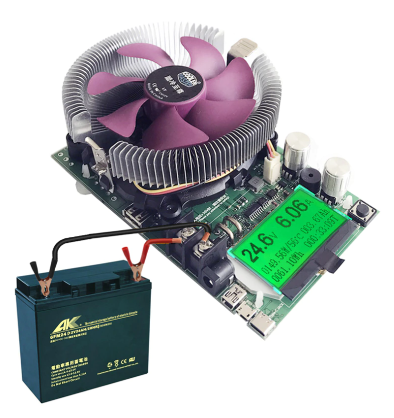

Есть у меня вот такой прибор, если к нему посадить 6 ом нагрузку (акустика у меня 6 ом), то я смогу замерить нагрузку
https://aliexpress.ru/item/32822372034.html?
Вот такой

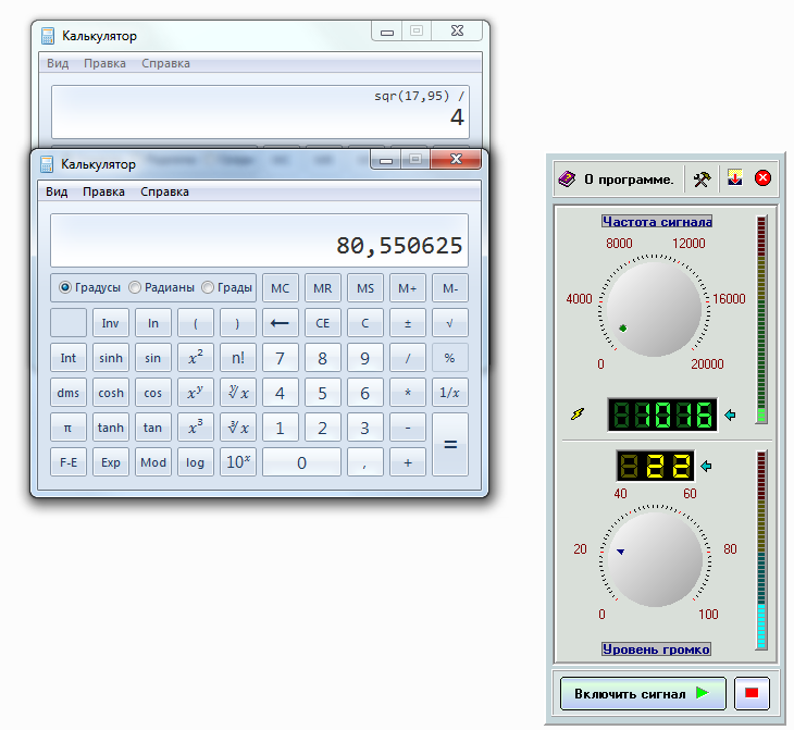

Короче не знаю как точно померить, у меня генератора частоты нет...
Взял резистор на 4 ом воткнул в правый канал, левый отрубил, включил песню выкрутил громкость на половину показания пляшут, поставил макс в приборе поймал он 5.5 переменки .. Что-то совсем мало 5.5*5.5/4=7.56 ватт (на пол ручки)
Я понял что надо частотой как-то мерить ..
Да , сейчас замерил акустику, она не 6, а 5 ом ровно
Думаю надо какую-то прогу для компа скачать генератора частоты, может посоветуете... ?
Хотел с телефона, потерял провод с разъемом джек 3.5..
да и если прогой мерить генераторов с компа, то на какой правильно чистоте это делать..?

Короче скачал одну прогу все также подключил на 4 ом резистор , на пол рукоятки получил 17.95^2/4=80.55 ватт на 1000 hz
Только вопрос правильно ли я сделал

Все-же мне так ответа никто и не сказал, правильно ли я делал замеры, а если нет, то можно объяснить как правильно замерить..
Мнение экспертов хотел услышать

Правильно, дело не хитрое

ruslan_3d писал(а): 26 сен 2021, 23:14 ...правильно ли я делал замеры, а если нет, то можно объяснить как правильно замерить..
При замере чистой выходной мощности УМЗЧ, выходной сигнал необходимо контролировать на осциллографе, что бы не перегрузить усь и не войти в зону клиппирования выхода, когда резко растут искажения и ток. И замерять лучше на реальном динамике, а не на резисторном эквиваленте, так как у динамиков кроме изменяющегося сопротивления обмотки (от t°C), всегда присутствует индуктивность, так же влияющая на результаты показаний.
Вот только вчера я провёл три замера усилка, при разном напряжении питания.
На фотках видны все измерения, а на калькуляторе результат вычисленной мощности.
viewtopic.php?p=15537#p15537
Carwizard
Мудрый кот
Стаж: 4 года 7 месяцев
Репутация: 133
Откуда: KZ
Re: Усилитель класса D от 3eAudio: TPA3255 Bl. 5,0 с DSP с блоком питания
Сообщение Carwizard »
VladimirG писал(а): 16 сен 2021, 15:17 Если известна амплитуда Va синуса на выходе (измерить осциллографом), то мощность равна Va^2/2R, то есть, например, Va=10 В, а R=6 Ом, получится 10х10/2х6=8.3 Вт. А если измерить тестером действующее значение напряжения Vd (1.41Vd=Va) от синуса , то мощность равна Vd^2/R (в знаменателе нет двойки).
Если вычислять через амплитудную величину Va (пик то пик), то эта формула не верна, так как завышает мощность в 4 раза. При Va в 53.2V (измеренное осликом на клеммах 7-и омной нагрузки), среднеквадратическое (действующее) значение напряжения на тех же клеммах составило 18.76V, так как параллельно измерялось лабораторным True RMS мультиметром. По ссылке чуть выше на фотках это хорошо видно.
По формуле расчёта вых.мощности: Р=Vd^2/R у меня вышло 50Вт на канал.
А по вашей выходит аж 200 Вт, что по даташиту на измеряемый чип быть не может, даже на пределе параметров.
В вашей формуле через Va, если в знаменателе поставить не /2R, а /8R, то выйдет верно, те же 50 Вт.
Вероятнее всего тут ошибка в определении действующего значения RMS, относительно амплитуды выходного синуса на нагрузке. Да, корень из 2х верно, но не от всей амплитуды синуса, как замеряет осциллограф, а только от половинки, так как мультиметр замеряет действующую величину напряжения от нуля (от центра синуса), до её вершины и с пересчётом на корень из 2х.
