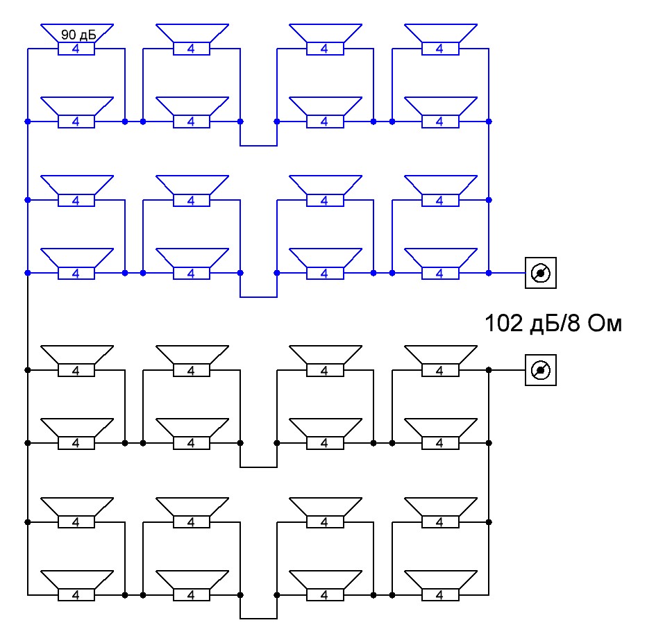

Из паспорта на ГД мы знаем, что её импеданс 4 Ом и чувствительность 90дБ/1вт/1м.

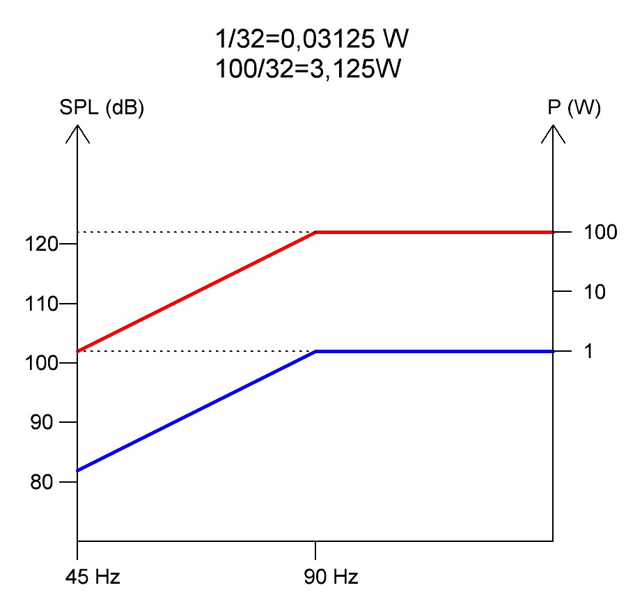

Глядя на АЧХ предоставленную автором, видно, что спад на 45 Гц относительно 90 Гц, составляет -20дБ звукового давления.
Цель - изготовить из этой конструкции саб со спадом от 45 Гц (хотя, что это за саб с таким спадом 😉). При этом динамики на этой частоте, должны обеспечивать нужный уровень звукового давления и не должны перегружаться. Действительно, при работе ГД с минимальным ходом диффузора, минимизируются и нелинейные искажения (хотя при работе ниже частоты резонанса, они всё равно немалые).
Как Вы и предлагаете, всё что выше 45 Гц отрежем ФНЧ с соответствующей АЧХ.

Итак; схема соединений 32 ГД, обеспечивающая импеданс всей АС в 8 Ом
Прибавка звукового давления (по сравнению с одним ГД) составляет 12 дБ.
Но никак не 30 дБ, как было бы при соединении всех ГД в параллель.
oudio писал(а): 28 сен 2021, 02:27 Потому что было 5 удвоений количества динамиков, 5 раз по +6дБ.
Здесь всего 2 удвоения по +6 дБ.
Чтобы получить импеданс АС в 8 Ом, можно подключать ГД и другим способом. Но прибавка в любом случае будет +12 дБ.
При 1 Вт подаваемой на АС мощности, это будет выглядеть как синяя кривая на графике. Кривая идеализирована (отсутствует гигантский резонансный горб).
После резки с помощью ФНЧ, получим АС (сабвуфер), с чувствительностью 82дБ/1вт/1м от 45 Гц.
Т.к. этот ватт раскидан по всем 32 ГД, на каждом выделится 0,03 ватта. Красота! Никаких напрягов! Звуковое давление только маловато, но нам обещают поднять его без каких либо последствий, добавив напряжение на выходе усилителя.

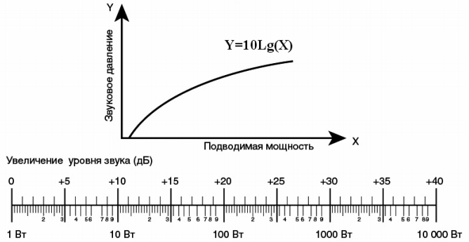

Какую мощность должен иметь усилитель, что бы АС выдавала 102 дБ на 45 Гц? Поднимем синюю кривую графика на 20 дБ (красная кривая).
И опять же без логарифмов и калькулятора, используя другой график, вычислим зависимость P от SPL.
100 Вт. Однако! Но для хорошего звука, ничего не жалко. Худ уже не потянет, нужен класс D. Ну а что у нас с распределением мощностей? Каждый ГД кушает уже 3.1 Вт! Диффузор болтается прилично, и ни о каком «без напряга», речи быть не может.

то если собрать несколько тысяч 3ГД-38Е, можно 1 ваттом мощности озвучить стадион?
Такого я тоже не говорил. Естветвенно, мощности потребуется больше (пропорционально количеству динамиков).
Я думаю, что говорю по теме сейчас: "сабвуфер на основе ГИ из 5ГДШ" это реальность, главное не зацикливаться на заведомо нежизнеспособной схеме подключения под один усилитель.

oudio писал(а): 30 сен 2021, 20:09 ...Я думаю, что говорю по теме сейчас: "сабвуфер на основе ГИ из 5ГДШ" это реальность, главное не зацикливаться на заведомо нежизнеспособной схеме подключения под один усилитель.
Какая разница, сколько усилителей?
Автор темы обосновал расчетом, что для получения звукового давления 102 дБ на частоте 45 Гц от 32 динамических головок 5ГДШ на них нужно подавать сигнал мощностью 100 Вт. Получится приблизительно 3 Вт на каждый динамик с номинальной мощностью 3 Вт по старому ГОСТ.
Вы ДЕЙСТВИТЕЛЬНО считаете реальностью использовать хилые динамики на номинальной мощности на частоте, вдвое ниже их резонанса? Вы представляете, как их будет "колбасить"? И что это будет за "звук?" "Перд*ж" - самое деликатное слово.
Если же вы-таки действительно считаете это реальностью, то просьба - сделайте и покажите с измерениями, что получилось.
Без этого ваши сообщения в этой теме будут удаляться.
Причина - все просто: вдруг поверивший вам человек, прочитав, что это (якобы) реальность, возьмет и сделает такой "сабвуфер"...
