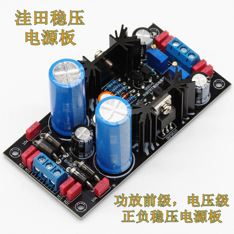

какую плату стабилизатора напряжения рекомендуютье после тороидалного трансформатора 39в-0-39в 10а ???
ето подоидиоть? https://item.taobao.com/item.htm?spm=a1 ... 4513596920
или посаветуеш другово?

Re: Нужна ваша помощь в построении усилителя клон nСore 3
Вроде подходит, только нет в характеристике сколько ампер она держит
Ампера 3 примерно, только радиаторы там хлюпенькие.
Судя по фото диодов не больше 3 амперов, силовые ключи(полевики) и диоды мощнее поставить, но все равно кондюки слабые.shotia1987 писал(а): 24 ноя 2021, 17:44 нашел на али тоже, можетье посматреть
https://aliexpress.ru/item/32962061091. ... gIVkPD_BwE
Для линейного питания надо связку конденсаторов ставить мин. по 10000 по шт 4 на канал.
Мощные конденсаторы как раз будут работать как стабилизатор и не будут давать резких скачков.. Как на просадку так и на скачки
То есть в принципе наверно можно их потом поставить

Вот выпрямительные фильтра неплохие, только без стабилизатора https://aliexpress.ru/item/33014354216.html?
Но вот кондеры, я не могу за них ручаться.
Возможно лучше купить плату без них
Сделай сам https://aliexpress.ru/item/32823022629.html?
https://aliexpress.ru/item/32853757735.html?
Зато, в наименовании товара есть : "...Power Supply For Preamplifier Amplifier DAC..." . Учитывая творческий характер души продавана, вполне допускаю, что слово "усилитель", он добавил сам, для расширения аудиторииIT-Prof писал(а): 24 ноя 2021, 18:23 Вроде подходит, только нет в характеристике сколько ампер она держит
