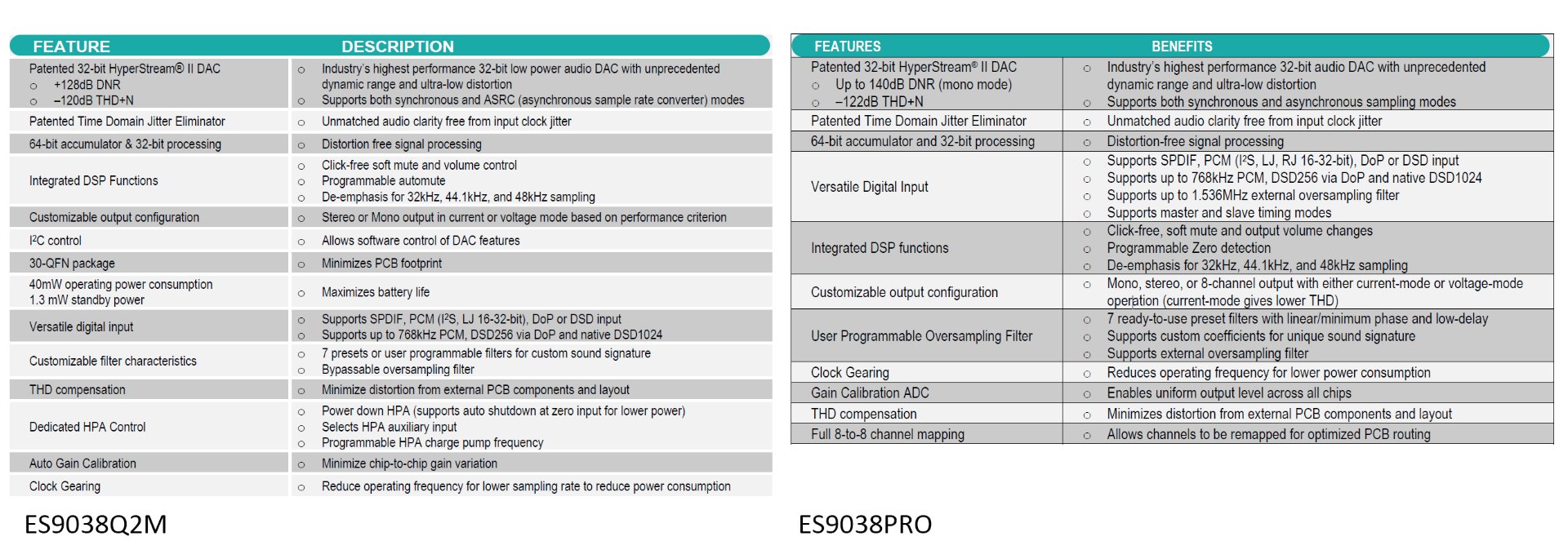

Справедливости ради 8канальный es9038Pro стоит ~50$, а двухканальный es9038q2m стоит ~12$, плюс-минус одинаково за канал.
Если смотреть по этим datasheet, то es9038q2m - это просто четверть es9038Pro. Но там не все так однозначно... Потребляемая мощность es9038Pro ~465mW, а у es9038q2m в low-power режиме 40mW, а в обычном 53mW. Т.е. разница на канал больше чем в 2 раза в обычном режиме и почти в 3раза в мобильных устройствах. За чей счет банкет, спрашивается?
