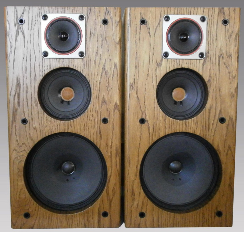

Имею вот такие колонки кустарные.
Собраны на динамиках 4ГД-35, 4ГД-8Е и твеетер (japan).
Корпус ДСП 16мм. Высота 470мм. Ширина 240мм. Глубина 220мм.
Перед дерево 20мм. Всё собрано на клей. Стыки, швы всё проклеено. Со всех сторон стянуты саморезами по дереву.

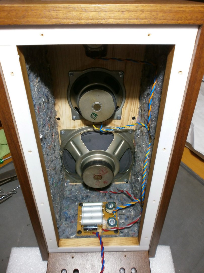

Внутри все стенки обиты ватином 2-3см.

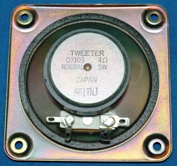

Вч динамик я не знаю какой фирмы, вот что на нем написано

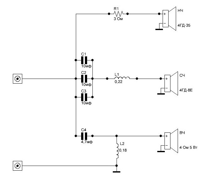

фильтр вычертил по плате
Вопрос имею по низким частотам (мало их) и самом фильтре.
1. Нужно ли СЧ динамик изолировать отдельным закрытым боксом?
2. Имеет ли право на жизнь такой вариант включения резистора для согласования динамиков по уровню?

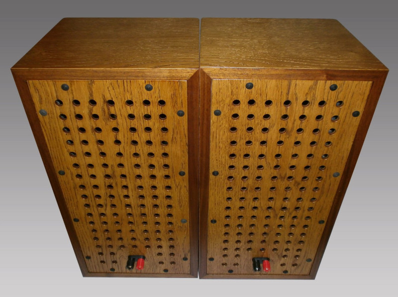

Задняя стенка перфорирована...
Может стоит заменить 4ГД-35 на 4ГД-5 и переделать все в закрытый корпус?
1. Обязательно. Твиттер я бы тоже в колпак поместил, иначе обратный ход НЧ-динамика будет сильно интерфирировать с СЧ и ВЧ диффузорами и будет кака. Проще СЧ и ВЧ закрыть отдельным "ящиком", а все остальное пространство останется НЧ
2. Там по-моему применяется так называемый аттенюатор

СЧ динамик помещать в бокс не нужно, т.к. оформление АС - открытый ящик (ОЯ). Задняя стенка с дырками, пародия на ПАС, давления воздуха внутри нет. Лучше её вообще снять.
На басовике должен быть не резистор а катушка (ФНЧ). Хотя 4ГД-35 басовиком не является. С добротностью 1.5, ему самое место в открытом оформлении в качестве широкополосника без фильтров.

Позволю себе добавить, что чувствительность динамических головок 4ГД-35 и 4ГД-8Е отличается приблизительно на 6 дБ (в 2 раза по звуковому давлению - 86 и 92 дБ, соответственно). То есть, 4ГД-35 звучит вдвое тише СЧ-головки в данном случае.
А поскольку 4ГД-35 включена через резистор, то её отдача получается ещё меньше. И вот, к "играющей" во всю свою полосу (приблизительно до 10 кГц) головке 4ГД-35 на средних частотах добавляется громко "орущая" головка 4ГД-8Е... Увы, все не так, как надо.
Могу предложить (это только предложение):
1) отключить СЧ-звено (полностью)
2) убрать резистор последовательно с 4ГД-35
3) номинал С4 уменьшить вдвое, в катушке L2 отмотать приблизительно 1/3 витков.
Получится попытка сделать широкополосную АС с "поддержкой" на "самых" ВЧ.

ОК, будем проводить эксперименты.
Пока замкнул резистор и отпаял СЧ
Звук изменился по НЧ в лучшую сторону.
Кстати пробовал во время прослушки подключать СЧ - она не сильно добавляет уровень СЧ в общий уровень колонки.

Неплохо бы и СЧ динамик поменять, а потом непонятно какой твитер, с гордой надписью Japan. Затем кроссовером заняться, и колонка запоёт. :D

ВЧ динамик пока не понятно что это такое, но по звуку вполне достойно играет...

Посмотрел ещё раз на корпус. СЧ и НЧ динамики установлены изнутри. Для НЧ может и не так критично, но для СЧ заметно на слух при приличной толщине передней панели.

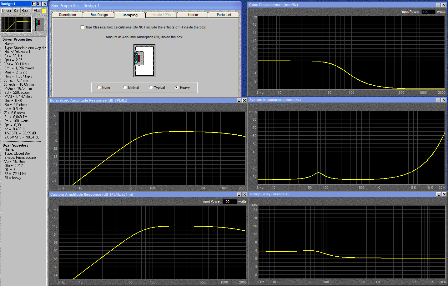

Да не нужен тебе этот 8BR40/N
посмотри на его параметры - эквивалентный обьем 89 литров!!!
http://beyma.com.ua/wp-content/uploads/ ... BR40N1.jpg
А ты его хочешь поставить в корпус "ГРЯЗНЫМ" внутренним обьемом 17 литров (как у 10МАС), а "чистым" - с учетом обьемов, занимаемыми головками и кроссовером - еще литра на 3 меньше.

Про 15ГД-17 - поддержу. Хорошие головки. Но, как верно отмечено, они большая редкость. Да и захочет ли автор темы ставить дополнительные пластины в корпуса (да ещё на переднюю панель) - это вопрос.
У 10ГД-30Е эквивалентный объем тоже немал - в среднем, 60 литров. А бывает и больше.

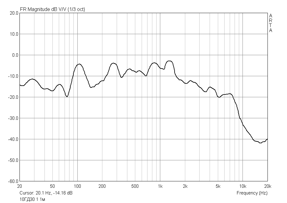

Вот его АЧХ в ЗЯ 32 литра с расстояния 1 метр (измерения не мои).
Замечу, что мне дважды попадались экземпляры с порядком размагниченными МС.

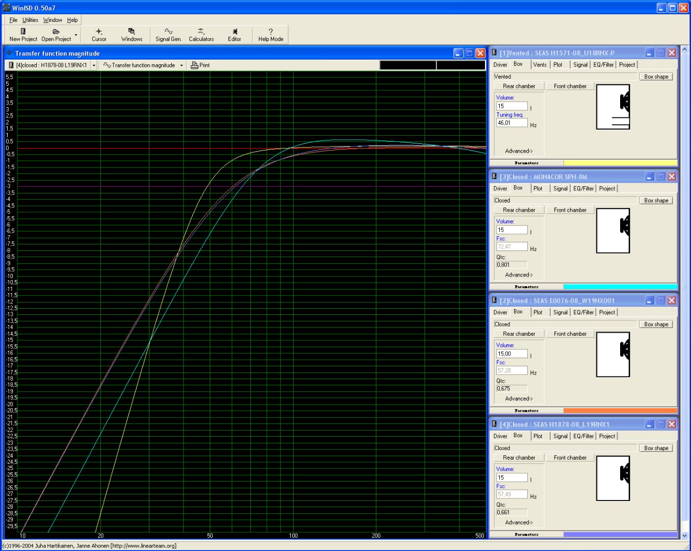

Что же касается 8BR40/N - то здесь, естественно, компромисс. В ЗЯ 15 литров симуляторы показывают АЧХ -7 дБ на 50 гц. Но, учитывая типичные резонансы помещения, результат будет получше.
Впрочем, эти Beyma - первое, что пришло на ум.
Если же говорить с более строгим подходом, то вот "кандидаты":
1) SEAS H1571-08 U18RNX/P - оптимально ФИ 15 литров, в ЗЯ - картина весьма аналогична 8BR40/N
2) MONACOR SPH-8M - неплохо в ЗЯ 15 литров
3) SEAS E0076-08 W19NX001 и SEAS H1878-08 L19RNX1- в ЗЯ 15 литров ещё лучше (F3 - 60 Гц).

vitaliy писал(а): 23 дек 2021, 13:47 посмотри на его параметры - эквивалентный обьем 89 литров!!!
Эквивалентный объём не связан напрямую с оптимальным объёмом ящика.
Для получения оптимальной добротности 0,707 в ЗЯ, 8BR40/N нужно 22 литра с минимальным заполнением. Типа как у автора "Внутри все стенки обиты ватином 2-3см". Если увеличить виртуальный объём (синтепон, ватин), 15 литров будет достаточно. Qtс - 0,717, F3 - 72 Гц
8BR40 неплохое решение для небольших ЗЯ. Не хватает баса, добавьте сабвуфер.
