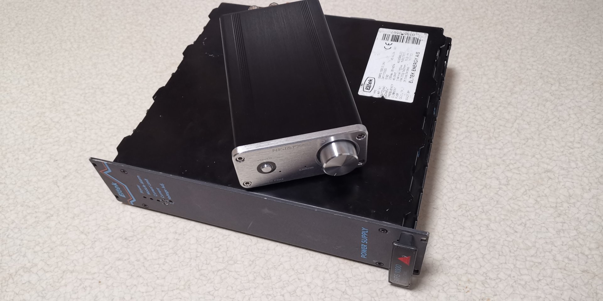

Занялся выбором блока питания, и обнаружил на просторах OLX интересное (наверное) почти готовое решение.
А именно:
Промышленный блок питания SMPS 1000 (с регулировкой от 11В до 30В) 38А
Мне по сути он нужен для питания 502 pro, и желаемые 30v в нём присутствуют.
Может кто-то использует дома?
ценник 480 грн в первозданном виде

За 480 грн промышленный smps-1000 (с регулировкой от 11В до 30В) 38А? Что тут думать, надо брать!
Сообщения: 395
Репутация: 74
Re: Выбор блока питания для усилителя
Сообщение ms142 »
Даже если менять капациторы - брать.

rxtx писал(а): 02 дек 2021, 18:21 Занялся выбором блока питания, и обнаружил на просторах OLX интересное (наверное) почти готовое решение.
А именно:
Через меня таких прошло штук с 15 (друзям товарищам покупал)
Работают хорошо и только в некоторых менял конденсаторы, и то чисто с перестраховки.
Нагрузку и напряжения держут хорошо.

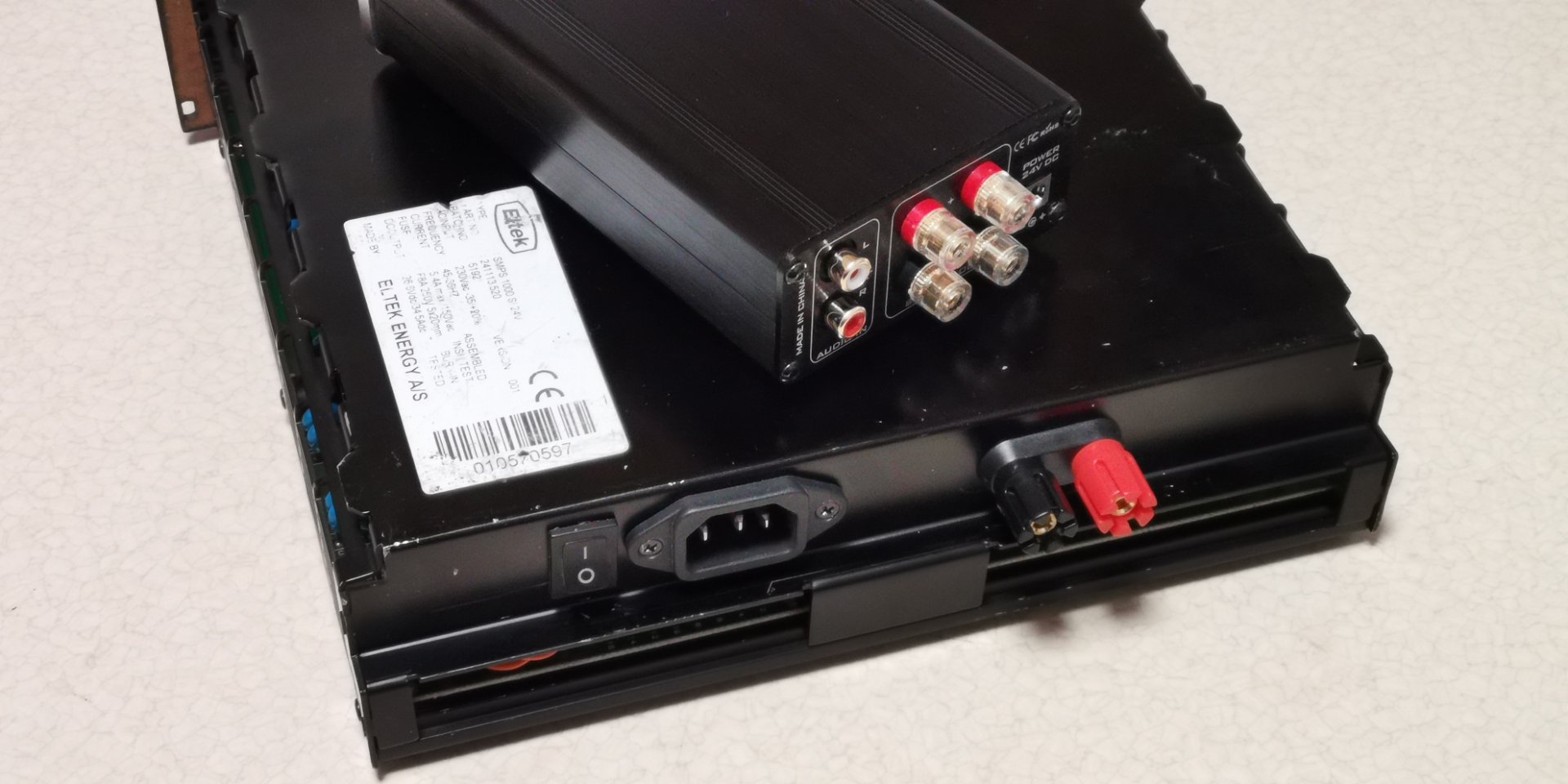

Единственный минус - БОЛЬШИЕ :) и не нравится мне их задний разьем.. Но то такое - можно привыкнуть, я покупал с платой комутации - она большая и расчитана на 4-6 блоков в паралель подключения.
Распилил на раземы и все ...

Я комутацию переделал под гражданские нужды в этом блоке.

классные блоки. Насколько я знаю их применяли операторы мобильной связи в своих системах, а потом списывали - вот их и набралось. ИМХО основной недостаток - габариты, а так 480 грн за такое - шара

однополярный, посмотрел начинку - очень крутая, дорогая. https://fornet.in.ua/blok-pitaniia-elte ... 000-si-24v
Посмотрим сколько лет проработает без ремонта. Мы даже не знаем как и сколько в хвост и гриву его насиловали. У меня почти ко всему БУ такое отношение. В общем НЕ спорю, время покажет кто был прав ))

Dj Maxim Slim писал(а): 26 дек 2021, 20:24 Посмотрим сколько лет проработает без ремонта.
Эти блоки изготовлены на совершенно другом уровне культуры производства чем любые шлако-блоки для питания LED освещения, не говоря уже о комплектующих внутри.
Надо быть сильно оптимистом чтобы сравнивать ресурс китайского ширпотреба и индустриальных устройств для систем связи.
У меня есть один БП 12v 4A, импульсник, который уже 25 лет круглосуточно работает и питает некоторые потребители в квартире, в том числе LED подсветка. Он реально всегда включен, и живой, видимо потому что изначально предназначен для питания радиосвязии, сделан в Норвегии.
Привит от эффекта Плацебо.
