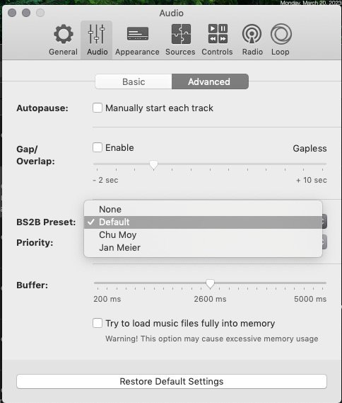

От наушников все равно никуда не уйти - хочешь не хочешь, приходится слушать. Для компенсации изолированности правого и левого наушников друг от друга в некоторых плейерах сущетсвует опция "BS2B" https://bs2b.sourceforge.net/
Вкратце, программно часть одного канала подмешивается к другому и напротив, имитируя прослушивание АС обоими ушами.
Вот к примеру как в моем плейере (см. вложение внизу)

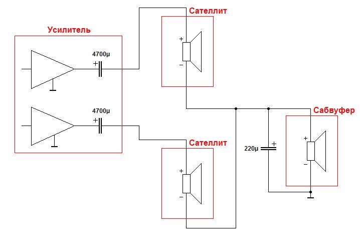

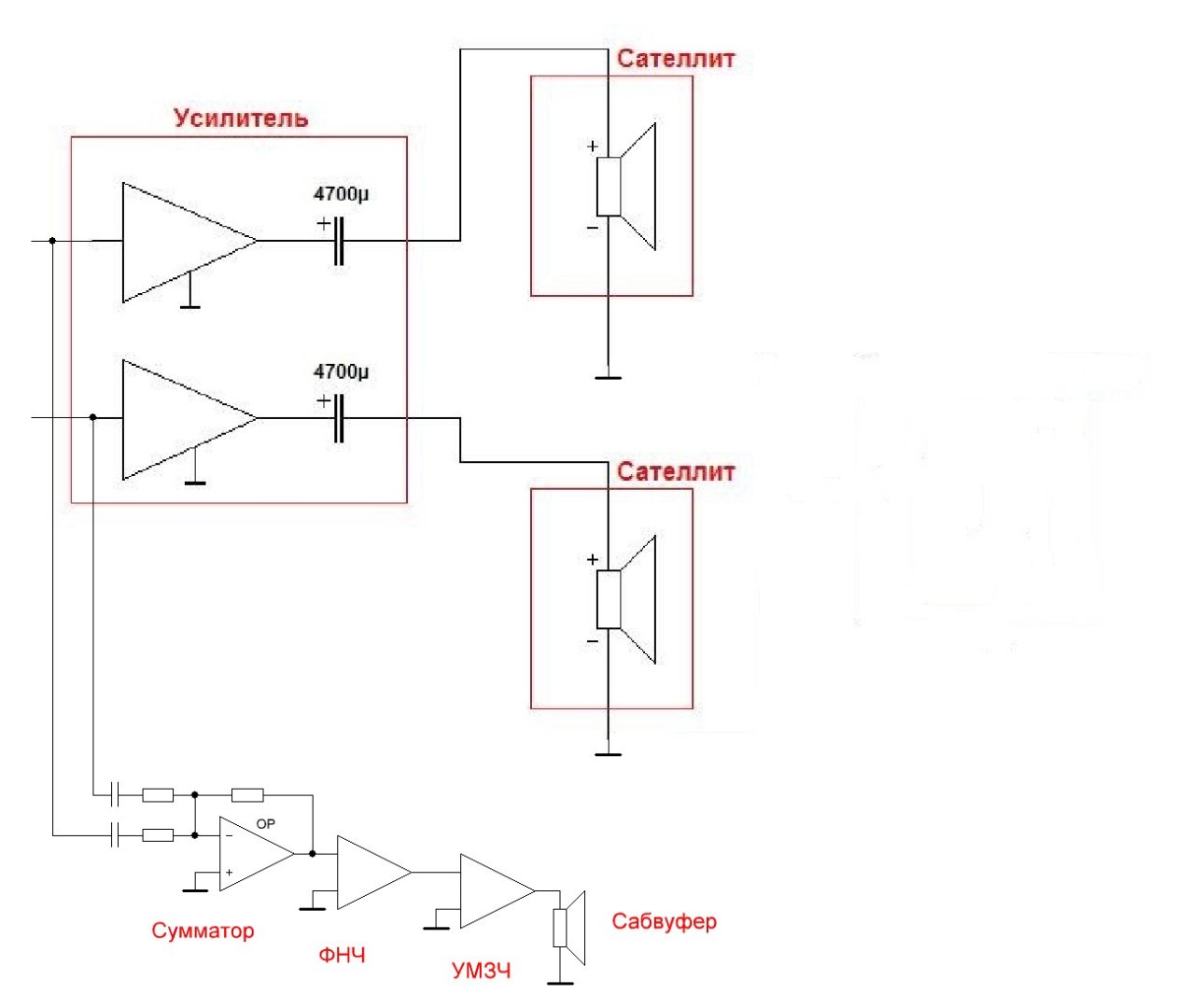

По поводу сабвуфера можно подумать. Как правильно подключить только?

Стандартное подключениеJKS писал(а): 21 мар 2023, 06:22 По поводу сабвуфера можно подумать. Как правильно подключить только?
