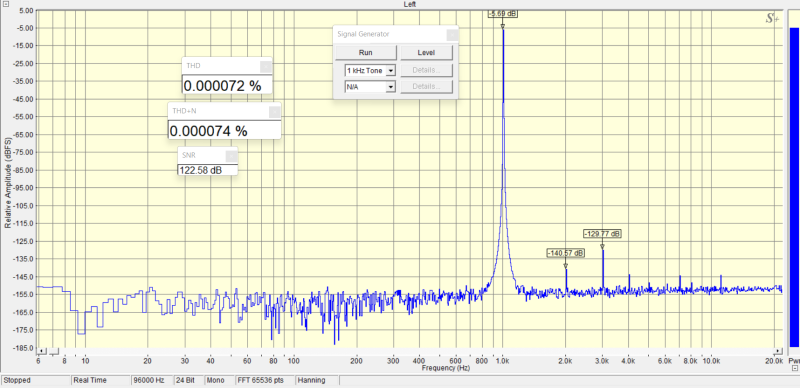

Вот мой ЦАП

А можно модель ЦАП? Спасибо!

цап с аудиохобби, на ак4497

Inok писал(а): 13 янв 2022, 15:16 А можно модель ЦАП? Спасибо!
Я измерял мобильный ЦАП I1da 9038d.

Спасибо! А вам не трудно выложить его АЧХ сюда?

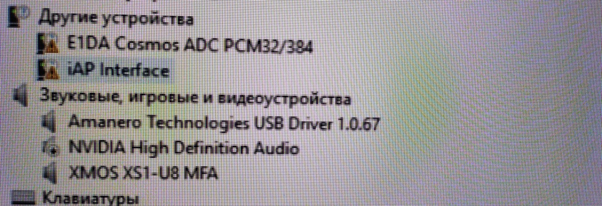

Ребята, вопрос по драйверу.
По e1da cosmos ADC PCM32/384 - проблем нет, всё установил.
А вот по устройству iAP Interface - Вы где драйвера брали?
Хотя и без него АЦП работаёт... Но всё же.

На iAP Interface -тоже самое, где взять дрова не нашел. Поскольку все работает, то забил.

Alex писал(а): 14 янв 2022, 14:47 На iAP Interface -тоже самое, где взять дрова не нашел. Поскольку все работает, то забил.
Да уж...Придётся тоже забить :D

официальный ответ от разработчика
The iAP interface is something that Comtrue added to fix a certain bug with Huawei devices. It has nothing to do with the CT7601 driver or with using the Cosmos on Windows.
Everyone is seeing the same thing on Windows, even with the driver installed successfully.
