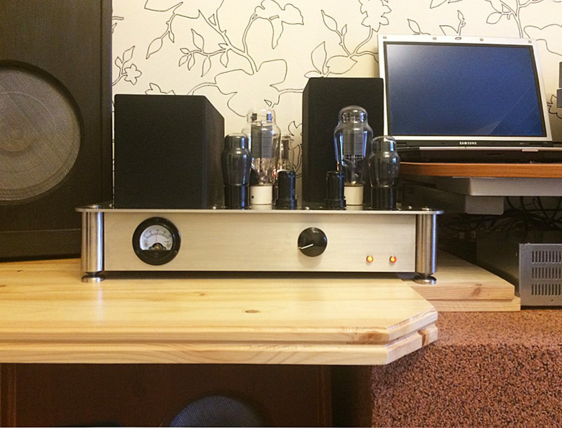

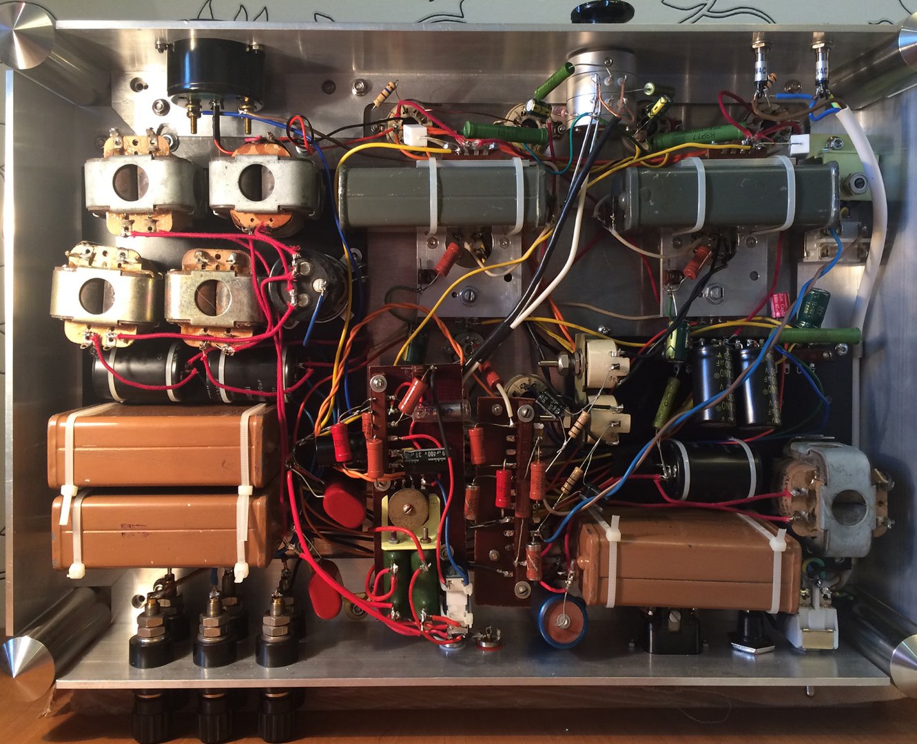

Я назвал его Диккенс.
История этого проекта началась несколько лет назад, когда мой друг Александр Шевченко подарил мне две радиолампы 300В производства JJ. Я был рад этому приобретению, однако начинать работу с ними не спешил, учитывая скудность подробных сведений о конкретных конструкциях и необычайно большое разнообразие предлагаемых в Сети вариантов реализации каскадов предварительного усиления.
Но вот, ещё один мой друг Василий (nutone на Форуме audioportal.info) в разговоре спросил о моих планах, и я ответил про имеющиеся у меня 300В. А он предложил, что сделает корпус для этого усилителя. От такого великодушного и преисполненного энтузиазма предложения я отказаться не мог. Были обсуждены принципиальные варианты конструкции, выбран концептуальный вариант, затем я сделал чертеж. Ещё некоторое время ушло на обсуждение мелких подробностей и дополнительных деталей.

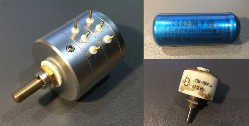

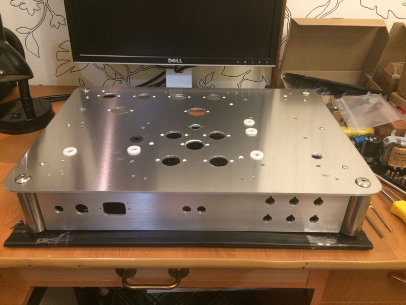

И – вот – я получил посылку. Впечатлила точность изготовления деталей, идеальное совпадение отверстий, полная комплектация всеми крепежными элементами и монтажными панелями внутри корпуса. Качество изготовления и окрашивания колпаков трансформаторов и вовсе оказалось достойным восхищения. Что ж, я начал работать. Не имея ни одного надежно-убедительного мнения, так же как и достоверных сведений, о преимуществах какого-либо схемного решения для каскадов предварительного усиления, я опробовал ряд вариантов:

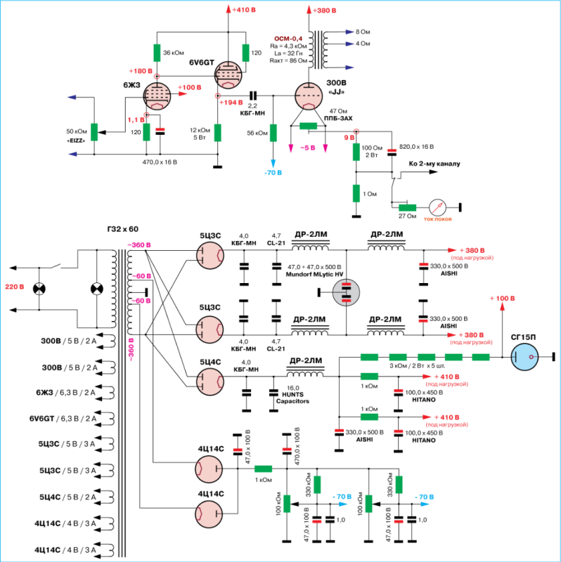

И – вот, что в итоге получилось. Первый каскад – на 6Ж3. Учитывая запас по усилению, смещение установил чуть более 1 вольта, ориентируясь на максимальную линейность. Питание экранных сеток – от стабилизированного источника на СГ-15П.
Второй каскад – катодный повторитель на 6V6GT с непосредственной связью с первым каскадом. Ток катода – 17 мА.
Лампы 300В работают с комбинированным смещением («автоматический» компонент небольшой – приблизительно 15%, «фиксированный» - соответственно, больше).
Величину анодной нагрузки выбрал 4,3 кОм в соответствии с рекомендациями Сергея (Арсенал на Форуме audioportal.info). Режим сделал (подбирая на слух) 360 вольт (анод-катод) при 90 мА. Токи катода контролируются по стрелочному индикатору с переключением для конкретного канала. «Отбор» тока для индикатора происходит от добавочного резистора номиналом 1 Ом в цепи катодов. Катоды подключены к катодным резисторам через достаточно мощные построечные резисторы, подстраиваемые по минимизации фона.
Номинал сеточного резистора (56 кОм) выбрал близким рекомендуемому в документации на лампу для фиксированного смещения (50 кОм).

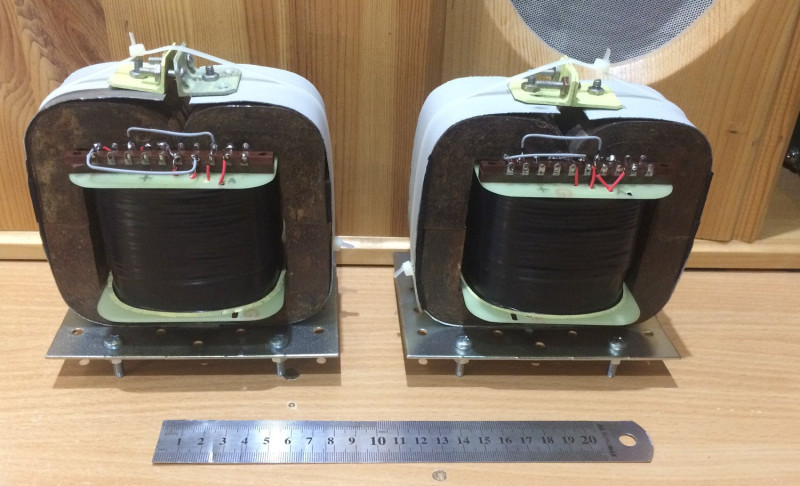

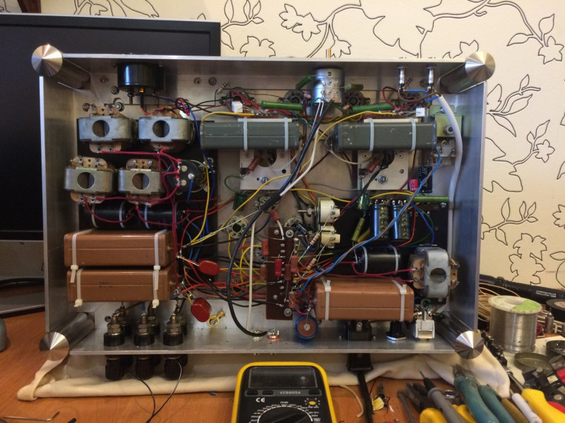

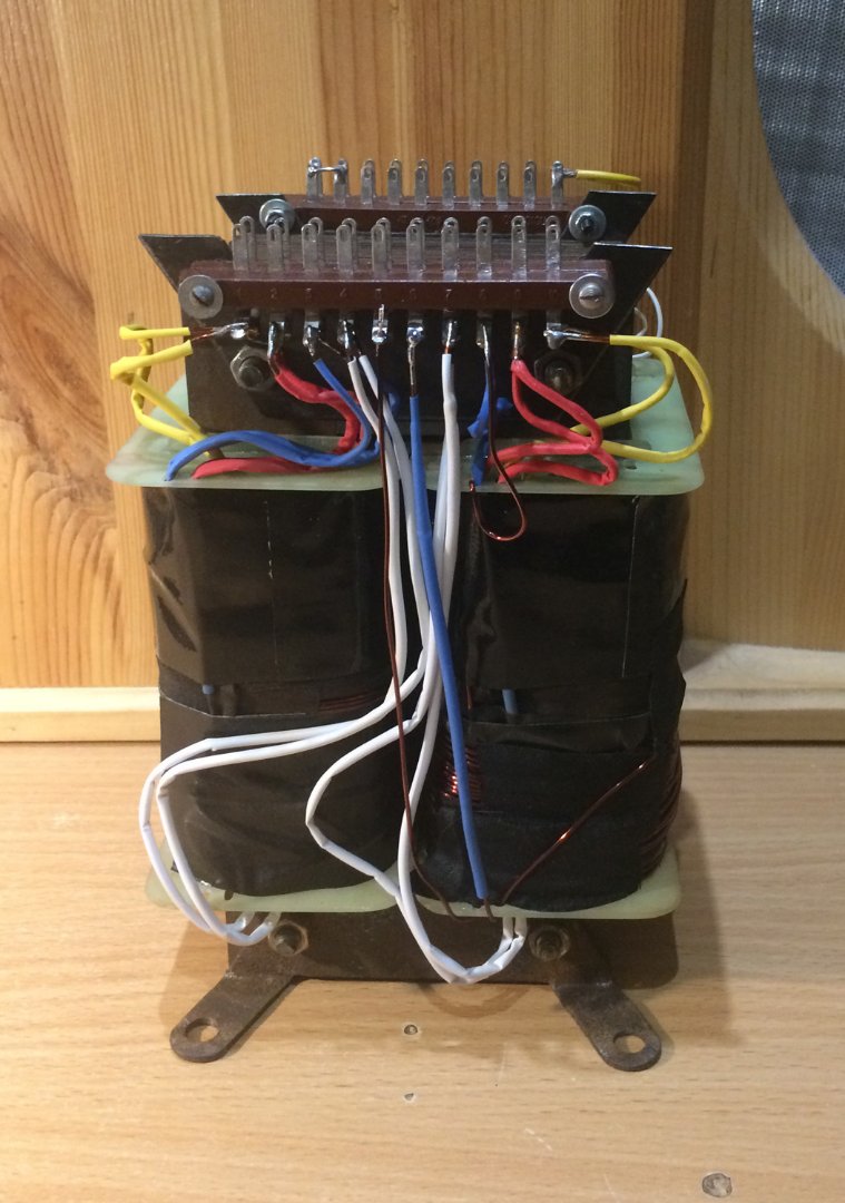

Анодное питание организовано от отдельных кенотронных выпрямителей для каждого выходного каскада и от одного выпрямителя для каскадов предварительного усиления.
Смещение организовано на кенотронах 4Ц14С (благодаря вольфрамовым катодам их отличает почти мгновенный разогрев).
Когда завершил сборку и настойку макета по окончательной схеме, был порядком уставший с несильной, но противной головной болью. Осознавая, что в таком состоянии музыку не слушают, я, все же, не удержался и подключил ноутбук и ЦАП… Такого со мной ещё не было: я забыл о головной боли и не вспоминал о ней, пока слушал музыку. А слушал разную и на немалой громкости.

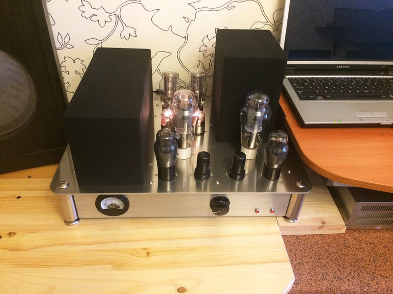

Спустя несколько дней – впечатления не поблекли. Великолепный звук.

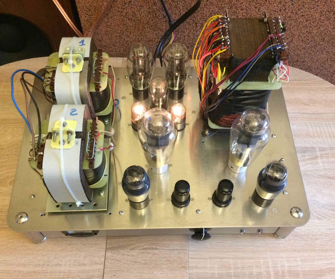

После этого перенес макет в корпус.

Хочу отметить интересную особенность: при включении усилителя имеет место очень слабый фон переменного тока, который, однако, исчезает через 7-10 минут.
Я ни в коем случае не призываю «за последние деньги» покупать лампы 300В. Но при наличии возможности их использовать, я уверенно рекомендую это сделать. Эти лампы достойны внимания.

Дима поздравляю!!! Шикарный проект.
В реализации много моментов, которые мне явно нравятся. Всякие там КБГ-МН, мундорфики, кенотрончики. Уже проверенная раскачка. Так что уверен, звук радует.

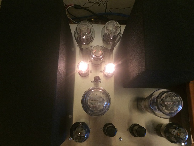

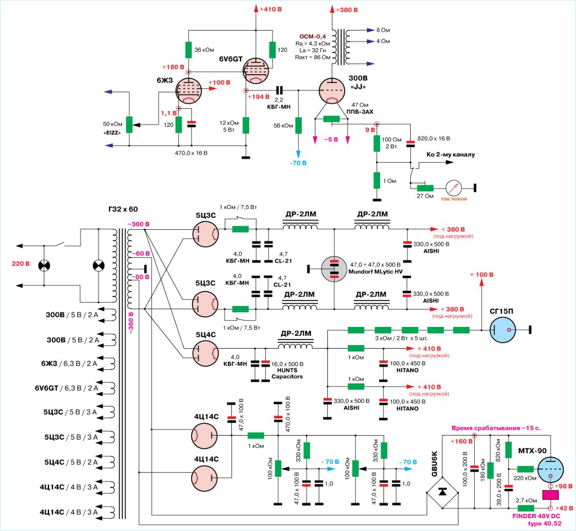

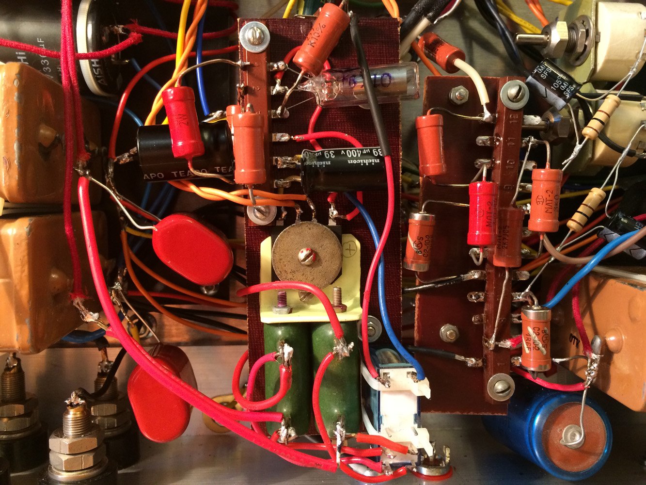

По прошествии времени пришел к выводу о слишком быстром появлении полной величины напряжения анодного питания выходных ламп после включения усилителя, несмотря на кенотронные выпрямители.
Поэтому добавил блок реле времени на тиратроне МТХ-90. При включении питания напряжения с выпрямителей поступают на фильтры первоначально через резисторы 1 кОм (ПЭВ-7,5), которые закорачиваются реле через 15 секунд.

Добрый день, не подскажите что это за потенциометр, можно ссылку, и понравился ли он вам , спасибо
- Сообщения: 1261
- Стаж: 6 лет 10 месяцев
- Репутация: 824
Re: Однотактный на лампах 300B
- emon
- Сообщения: 170
- Стаж: 4 года 7 месяцев
- Репутация: 70
- Откуда: Irpin
Усилитель Игнатьева V3.
такой же использую
очень нравится
правда ГОЛД серии

Приветствую, но там порядка 100в наверное? как коммутация проходит? сильно заметно? И как определили, что быстро нарастает анодное? у вас там ещё дросселяLinuxManiac писал(а): 27 апр 2022, 20:21 По прошествии времени пришел к выводу о слишком быстром появлении полной величины напряжения анодного питания выходных ламп после включения усилителя, несмотря на кенотронные выпрямители.

Здравствуйте.
Коммутация происходит незаметно (слышен лишь щелчок при срабатывании реле).
Подозрения в быстром нарастании анодного напряжения возникли на основании того, что катоды прямого накала кенотронов 5Ц3С "разгораются" до полной яркости намного ранее, чем у ламп 300В. Проверил вольтметром непрерывно на протяжении десятков секунд после включения питания - подозрения подтвердились.
Дроссели при этом не при чем.

Так анодное всё равно плавно нарастает и дроссели тут играют роль.. как только 5Ц3С "разгораются", Вы считаете на аноды подаётся полное напряжение? или смысл, в том что пока накал на 300в не разгорится - нечего на него анодное подавать?LinuxManiac писал(а): 07 фев 2024, 23:03 Коммутация происходит незаметно (слышен лишь щелчок при срабатывании реле).

Именно так - достижение полного анодного напряжения происходит до того, как прогреются катоды 300В. А из-за последнего обстоятельства (высокое анодное при неразогретом катоде) сокращается ресурс прямонакальных ламп.
Наличие же дросселей обусловливает задержку достижения полного анодного напряжения всего лишь на доли секнды (ну - максимум на пару секнд), что в данном случае просто не имеет значения.

понятно, просто мне не очень идея реле в анодном питании, вообще раньше все считали кенотрон достаточным для задержки анодного...а лучше всего тумблер) или электронный дроссель. с ув.LinuxManiac писал(а): 07 фев 2024, 23:35 Именно так - достижение полного анодного напряжения происходит до того, как прогреются катоды 300В. А из-за последнего обстоятельства (высокое анодное при неразогретом катоде) сокращается ресурс прямонакальных ламп.

Чаще всего - так и есть, в особенности для кенотронов с косвенным накалом. С прямонакальными же 5Ц3С в данном случае оказалось недостаточно.DimEv писал(а): 07 фев 2024, 23:43 ... раньше все считали кенотрон достаточным для задержки анодного...
А чем принципиально реле хуже тумблера?

оно не хуже, а даёт повод обсудить интересную тему) хотя лишняя риска на спектрографе это может быть релеLinuxManiac писал(а): 07 фев 2024, 23:50Чаще всего - так и есть, в особенности для кенотронов с косвенным накалом. С прямонакальными же 5Ц3С в данном случае оказалось недостаточно.DimEv писал(а): 07 фев 2024, 23:43 ... раньше все считали кенотрон достаточным для задержки анодного...

а как с фоном переменки? есть замеры? Просто я не раз возился с тс180 и это не самое лучшее что может быть....и да, реле возле входа не гуд, если я правильно увидел
