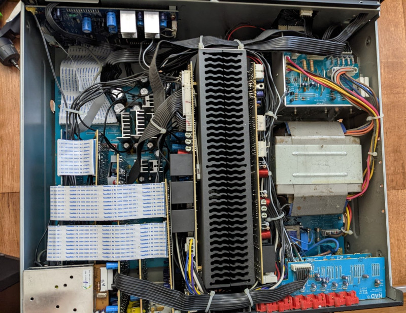

Переделать AV Reciver NAD T753 в усилитель мощности.

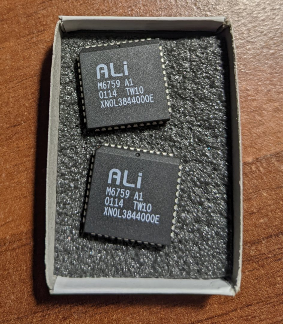

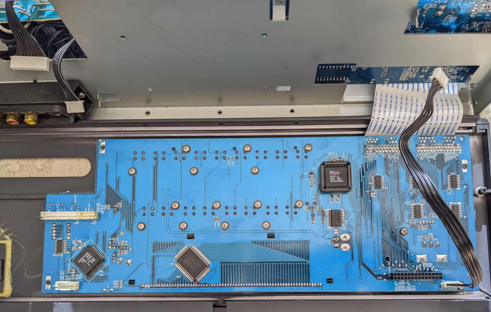

Имеется AV Reciver NAD T753 с массовой проблемой данного ресивера - после включения, через короткое время, не реагирует на кнопки (зависает). Использовал я его успешно как усилитель мощности (90 Вт на канал). И вот решил я сделать полноценнным ресивером (о чем сейчас сожалею) купил процессор ALI M6759 2 шт заменил на нужной плате. Теперь он не работает совсем, возможно из за прошивок или еще из за чего. Теперь стал вопрос - можно ли отключить всю электронику и сделать его обычным усилителем мощности?

Re: Переделать AV Reciver NAD T753 в усилитель мощности.
Подключитесь на вход оконечника.
Я так и делал, до того момента как не поменял процессоры. После замены питание отсутствует полностью
Правильно было бы отремонтировать весь ресивер, но если нет такого желания, то поищите что включает питание для оконечного усилителя. Я думаю его можно включить принудительно.
