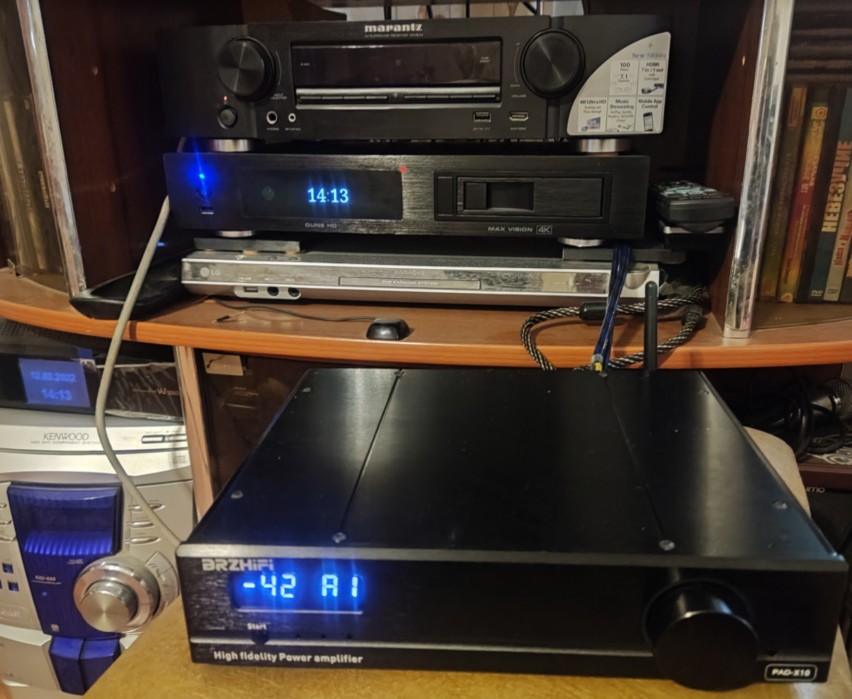

Сегодня начал потихоньку слушать.
Первые впечатления очень положительные.

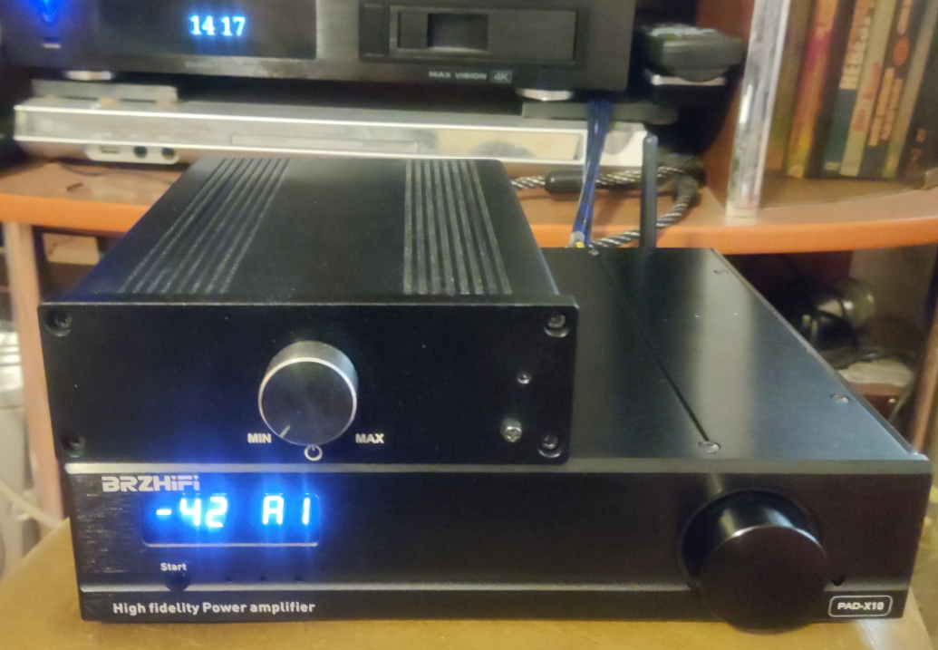

Немного фото и сравнение по габаритам предыдущей модели.
Что понравилось.
1) Корпус почти в 2 раза больше, сделан очень добротно, довольно весит прилично.

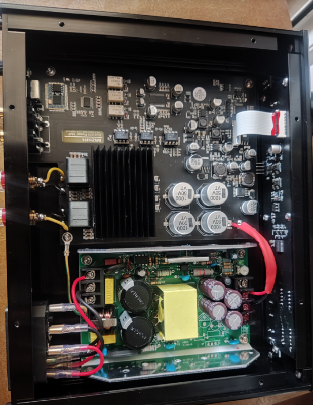

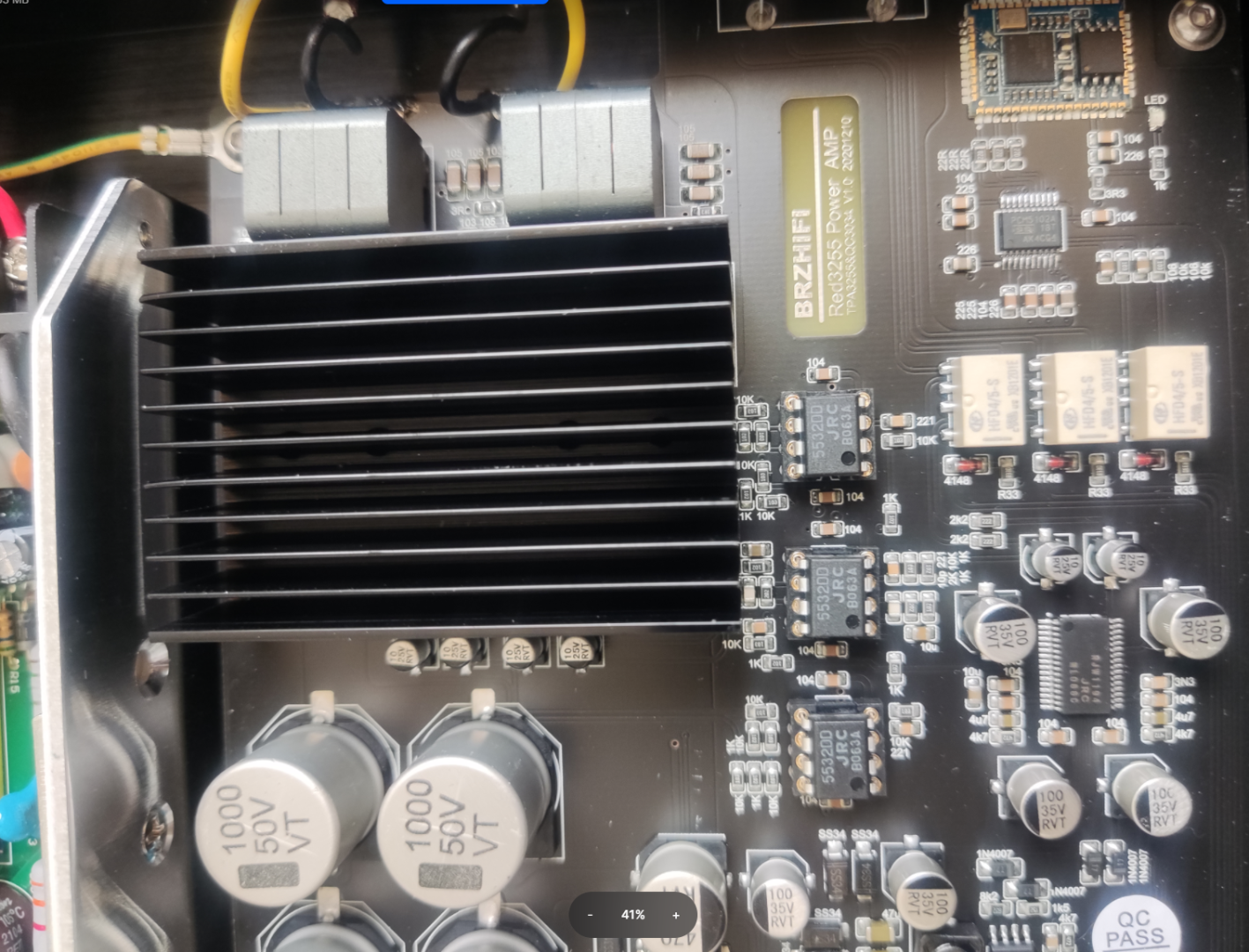

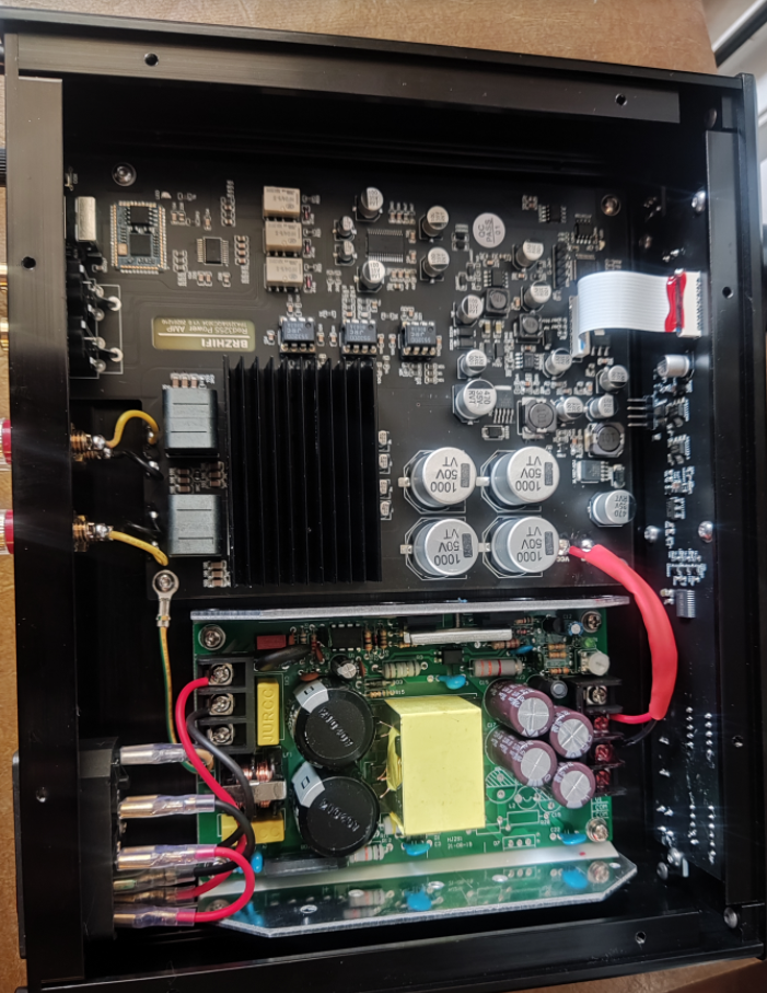

Немного фото внутрянки
И так вчера я писал что все чисто, но оказалось все немножко не так.
Пример, выкручиваю громкость на макс, и не включаю нечего, только усилок и акустика.
В колонках есть некий гул, это можно услышать почти на максимальной громкости в районе от -5 до 0 дБ.
Он не сильный, но он есть.
Для проверки включил старый на 3255( от 3eAudio), там глухо как в танке.
Теперь думаю что может давать на максимальной громкости такой шум.
Если входные гнезда RCA отключить, то шума нет.
Также замерил входное напряжения питания платы, оно составило 36 вольт.

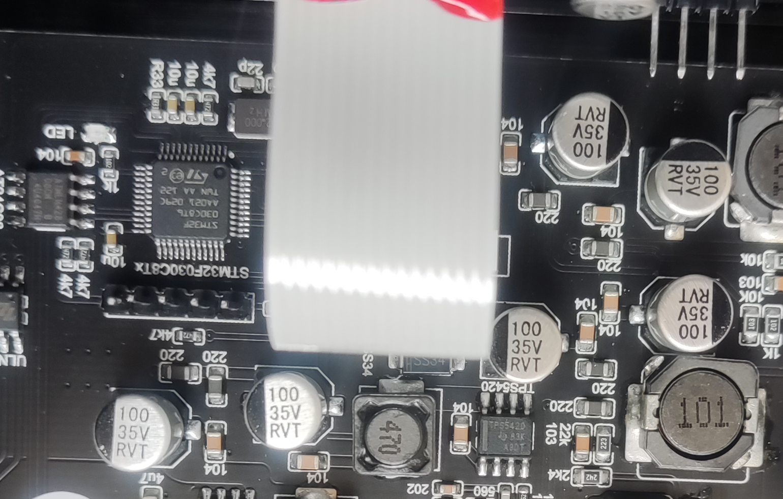

Все управление на чипе STM32

Re: Усилитель мощности BRZHIFI APTX Bluetooth 2,0, усилитель (TPA3255 )- TPA3251 300Wx2
Где-то я такой блок питания уже видел
Сообщение ruslan_3d »
Подробней можно, что вы имеете в виду?
Проблема мне так кажется не в блоке питания.
Надо конечно посмотреть что это за шумы. Время совсем нет копаться..

Тоже получил этот девайс, BRZHIFI X10, подтверждаю есть фоновый шум с аналоговых входов, но странный:
Планирую использовать со стриммером Wiim mini, есть фоновый шум с аналоговых входов по его (wiim) комплектному jack-rca кабелю.
Если поменять кабель на качественный, то шум намного меньше, но есть.
Если переключить вход rca на неподключенный или отключить кабель, то никакого шума нет.
Если подключить другой источник, то шума нет.
Если подключить wiim даже к неактивному rca входу сабжа, то шум есть.
В наушниках с выхода jack wiim никакого шума нет.
Вывод: у BRZHIFI X10 какой-то слишком чувствительный вход к помехам. Или неправильная организация аудио-входа.

Всем привет. Встал вопрос попробовать поменять ОУ JRC5532 в этом усилителе, хотел сегодня вставить, вскрыл и смотрю там иx 3 шт :)
А у меня в наличие есть opa1612 и 1652 и оба по паре.
Вот думаю если воткнуть два, то толку не будет?
Или можно комбинировать
Кто что скажет.
