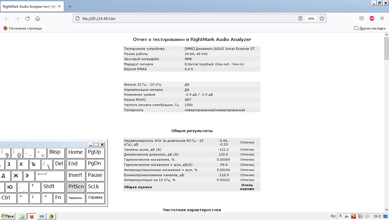

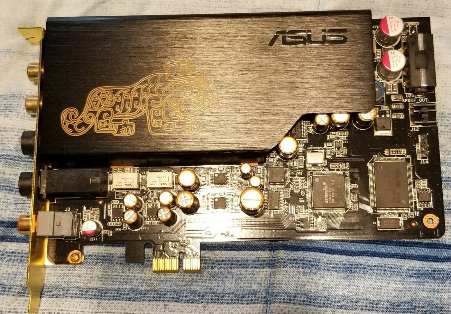

тоже захотелось посмотреть свою карточку.

Re: Аудиокарта ASUS Xonar ST замер RMAA
Сообщение koss707 »
asus xonar st сама в себя.
Репутация: 191
Вы проводами подключали выход на вход?
Сообщение koss707 »
ну естествено а как по другому её померять.
Репутация: 191
круто
Сообщения: 4220
Стаж: 14 лет 3 месяца
Репутация: 2799
Отличные результаты!

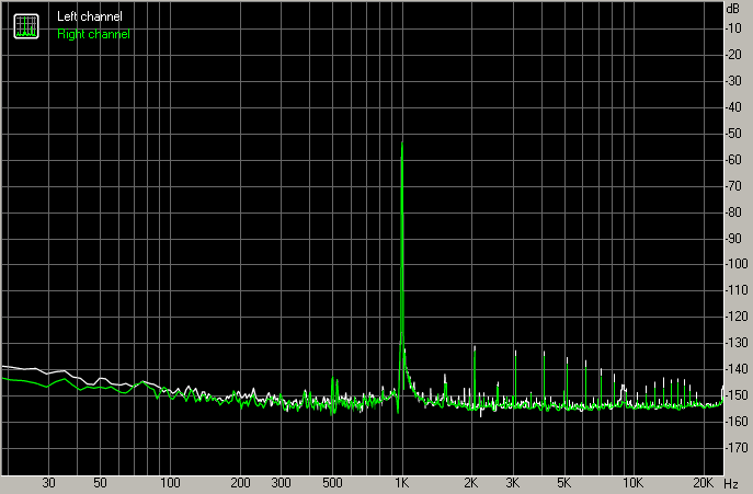

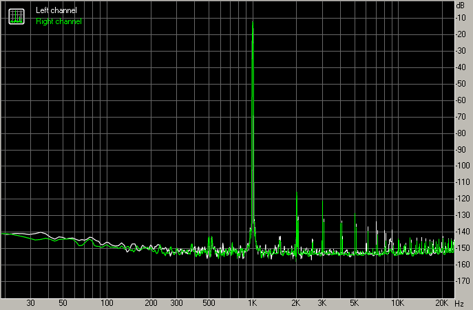

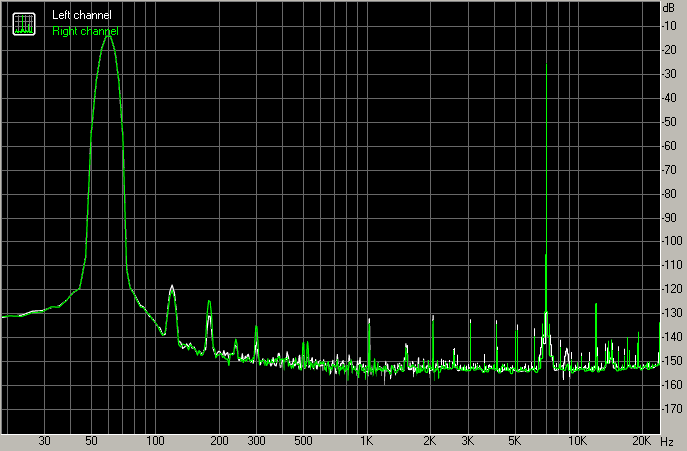

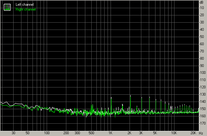

Очень достойно а можно график гармонических искажений глянуть?

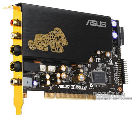

Супер, спасибо это она на фото?
Сообщение koss707 »
Да это она.Правда в своей я заменил конденсаторы в цифровой части на полимерные SEP. Опера стоковые.
