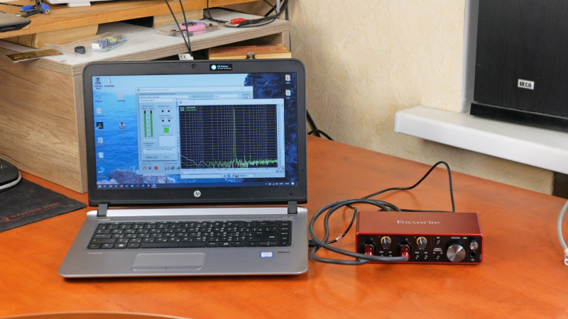

Самое первое сделаю замеры RMAA и посмотрю, что поменялось с характеристиками карточки. Главное, что бы стало не хуже, чем было :D
На самом деле купить аудиокарту для замеров оказалось проблемой, была надежда на Audient iD14, но как оказалось в ней кривой линейный вход. Поэтому решил попробовать еще раз фокусрайт. Как всегда, в интернете не нашел вменяемых тестов, поэтому приходится все делать самому.

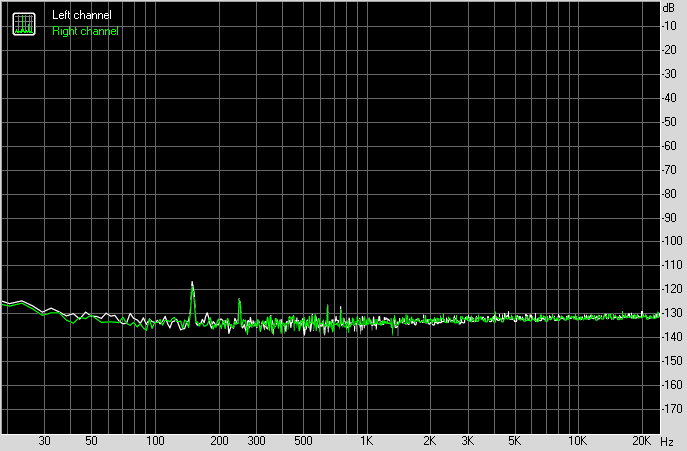

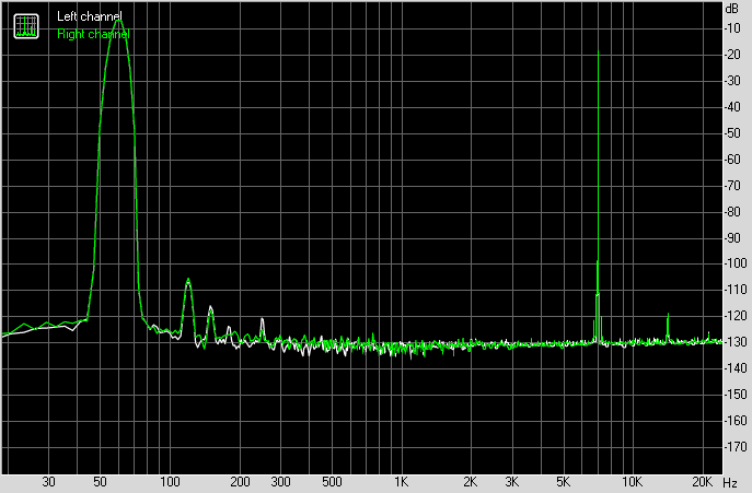

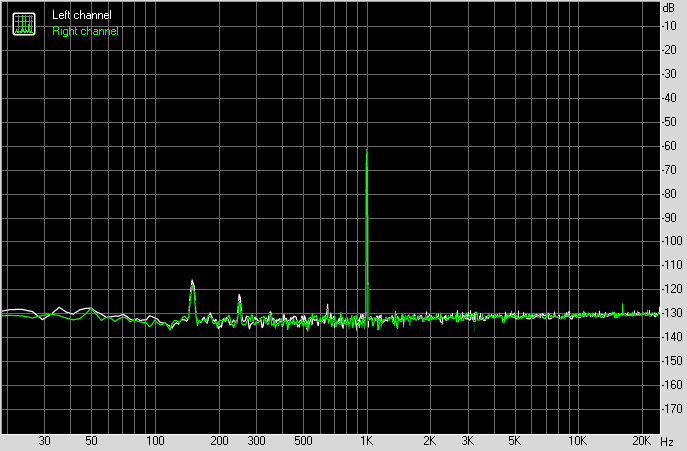

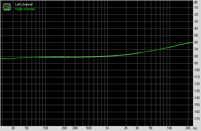

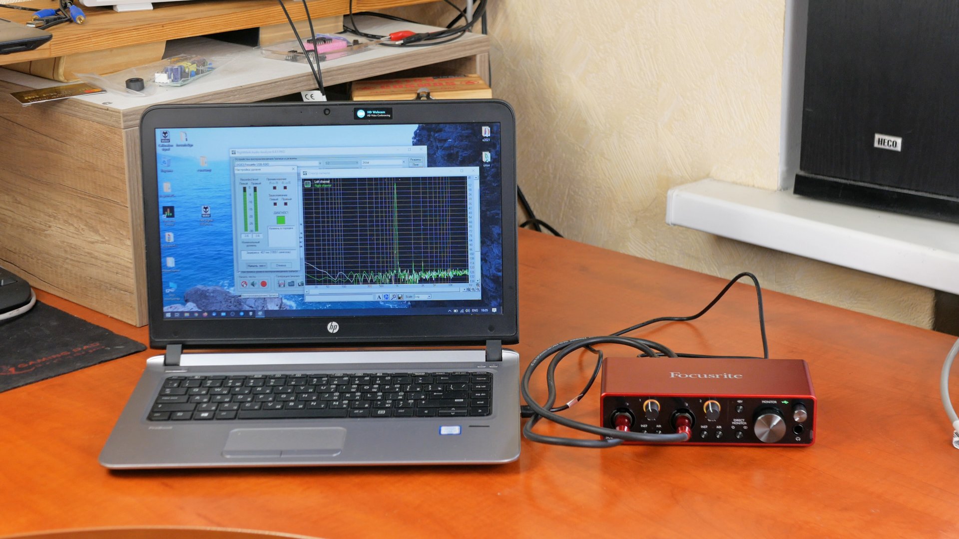

Результаты замеров карточки Focusrite Scarlett 2i2 3rd Gen программой RMAA
Частотная характеристика
Гармонические искажения + шум (-3 дБ)
Уровень шума
Динамический диапазон
Интермодуляционные искажения

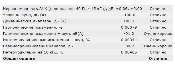

Общие результаты
Что можно сказать по результатам замеров Focusrite Scarlett 2i2 3rd Gen. АЧХ стала идеально ровной, по сравнению с предыдущей версией Focusrite Scarlett 2i2 2rd Gen, по остальным характеристикам примерно тоже самое. По сути, карта стала немного удобнее, в использовании, но особой разницы с предыдущей версии нету. Еще плюсик в нее меньше пролазит фон, что-то доработали в питании, наверное.

Alex.По вашим графикам шумовая полка начинается с -130 дб.Скорее всего у вас в настройках где-то соит галочка на 16 бит или на входе или на выходе.При 24 бит она должна быть от -160 примерно. Уменя также -130 при 16 бит.Проверьте на 24 должно быть получше.

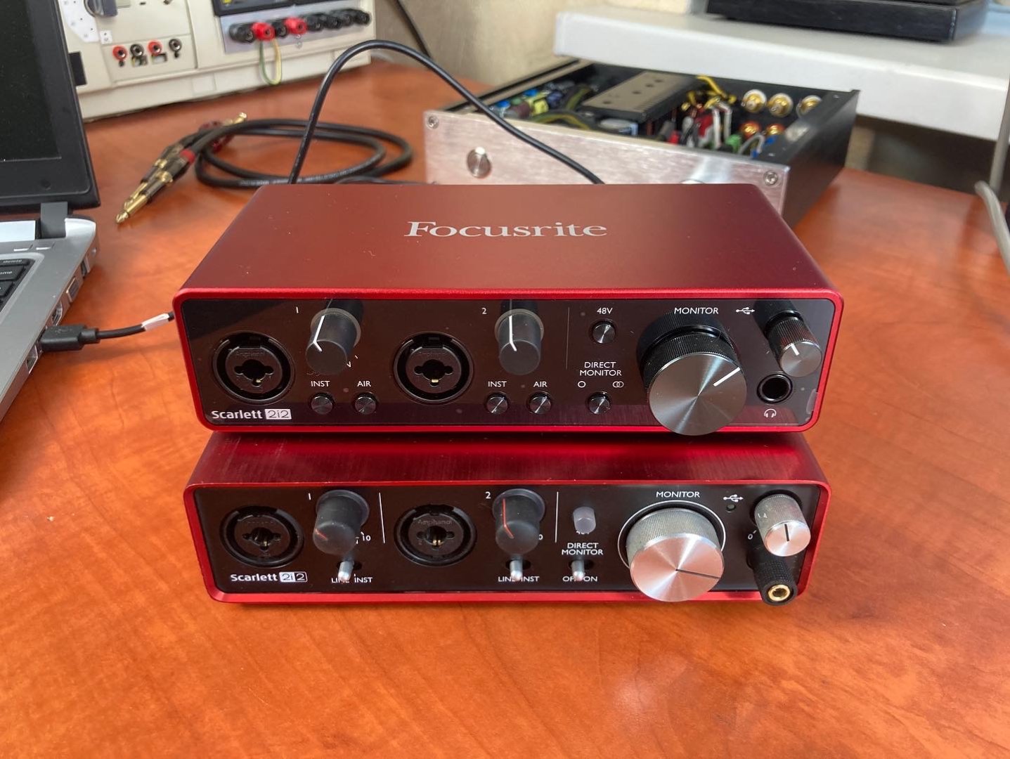

Если сравнивать с предыдущей версией, то в новой корпус короче на 1.5 см, карточка имеет выход usb type-c и кнопки управления намного удобнее.
Но если у вас есть Focusrite второй версии, на третью обновляться, наверное, не стоит. Нет каких-то существенных изменений в третьей версии. А если карты нет никакой, то можно покупать, получается цена-качество.

Alex писал(а): 14 май 2022, 11:32 На входе и на выходе 24
.С focusrait всё равно что-то не то. Сравните график audient где полка -160(24бит) и focusrait -130.
Репутация: 2937
Re: Аудиоинтерфейс Focusrite Scarlett 2i2 3rd Gen
ну, такие характеристики))
