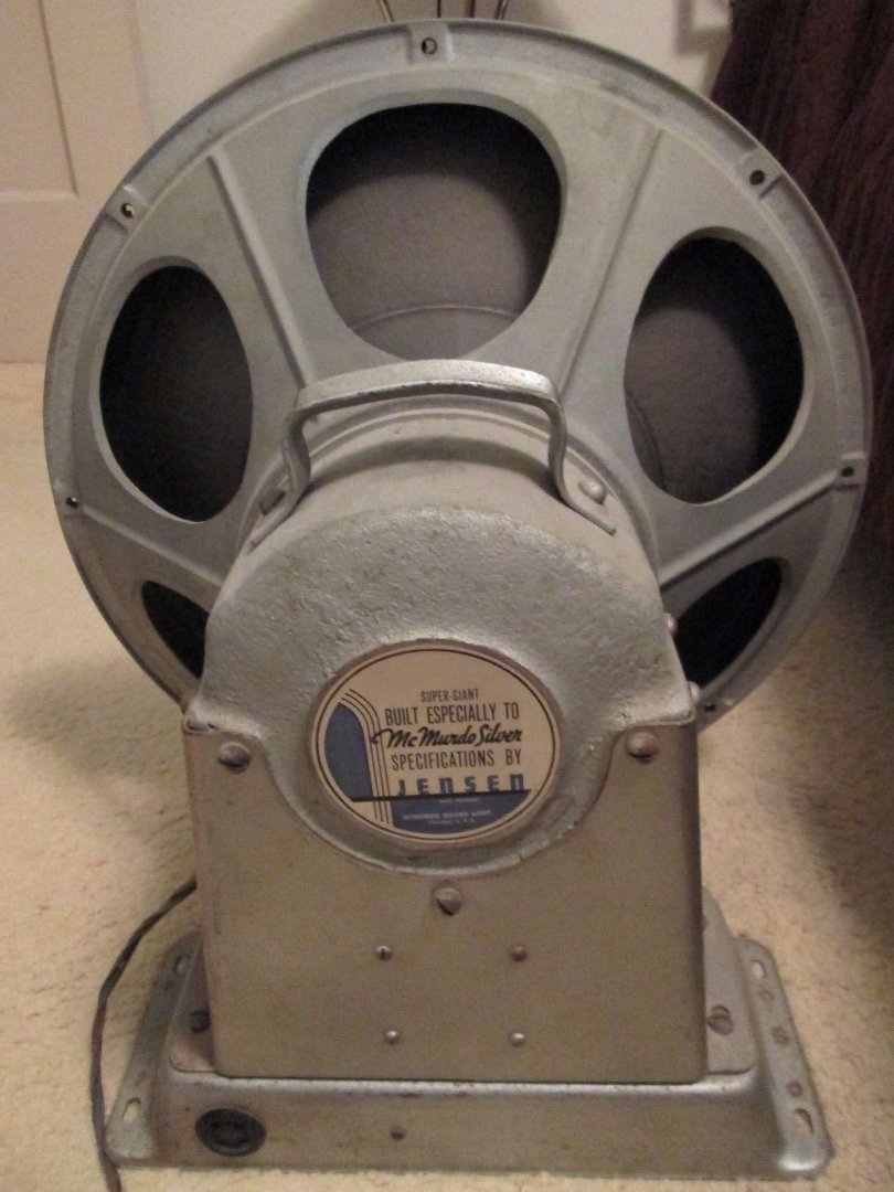

На данный момент вся система концептуально очерчена, но находится в стадии реализации.

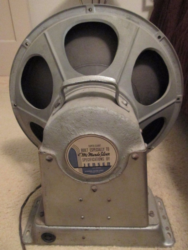

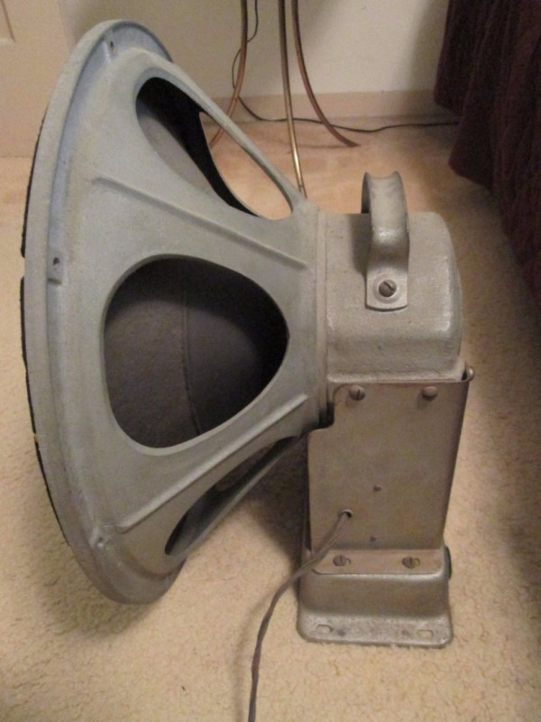

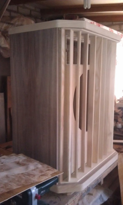

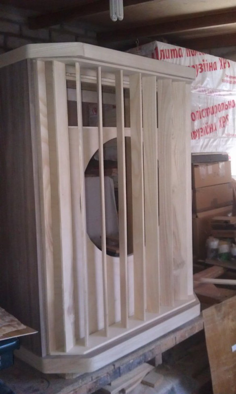

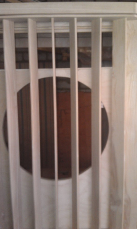

В какой то момент я дорос(понял) что мне нужна не имитация НЧ, а реальная картинка КОНТРАБАСА или бас профундо.....
Увы, кто бы и как бы меня не убеждал, что "полновесный" НЧ регистр можно организовать динами до 30см я в это уже не верю(мнение личное).
Естественно-НЧ -бумага, максимальные размеры, и высокая чуйка АС!
В общем суть: не бойтесь использовать в домашних системах НЧ головы 15-18",и рупорные ВЧ!
Всё играет! Всё звучит! Всё можно использовать даже в комнате 25-30 квадратов.
Вопрос культуры прослушивания муз. материала!
Вот моя "спарка" 2А11+1А16.
Ну и немного фото со "стапеля"....

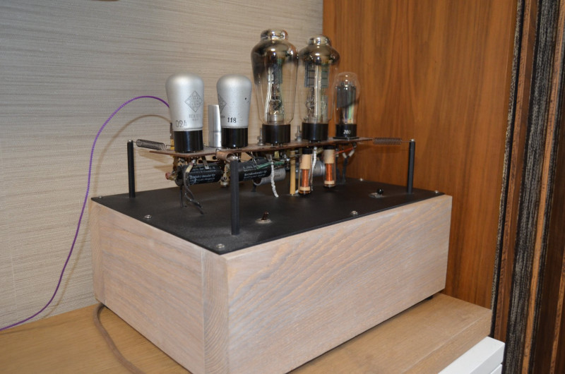

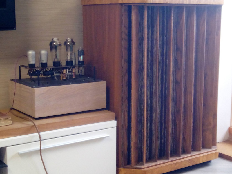

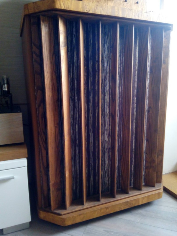

Re: Ломаем стереотипы?
Это великолепно!

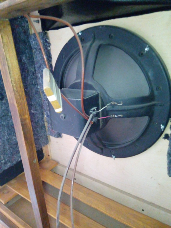

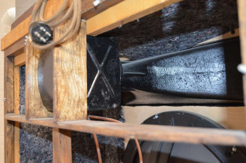

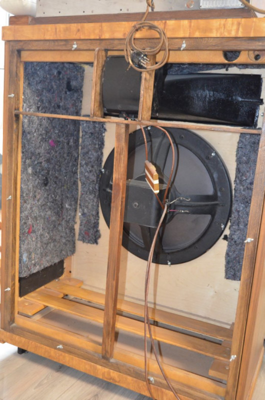

И хотел бы уточнить: 2А11 в каком акустическом оформлении? 1А16 установлены над 2А11?
Что за лампы в усилителе?
Здравствуйте Дмитрий.
Сорри, технически некорректен.
Звуковое оформление ОЯ.
Объём примерно 390 литров.
1А16 через дудку на переднюю панель над 2А11.
Если ставить без "дудки" выиграю по ВЧ, но мне хватает..... если хочется поболее иногда подключаю твитеры DECCA SW8( через отдельный УНЧ).
В общем несколько заморочено.... но я доволен.
Да - какое то время в акустике играла голова 1А13.
Но снял и положил в закрома.
Система моно.
УНЧ: РР на F443n PHILIPS.(в родном включении - каюсь, грешен люблю пентодный прямонакал..)
С уважением и наилучшими пожеланиями.

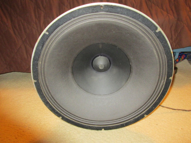

А началась эпопея с поиском бюдждетного варианта, что бы заменить (послушать каждый день) вот этого "поросёнка":
Система моно.
P.S.

В этом году планировал "замутить" два супер проекта....Наверное такие долгострои что в аккурат до конца жизни..
1. Перевести 2А11 на FC, знакомые сделали для себя очень довольны, но я не слушал в живую(уже всё заготовил, чертежи, железо, раздобыл две катушки провода оригинал FC с 1А13).
2.начать постройку рупора WE22А, для WE555.
К сожалению не судьба.....
Сорри предыдущие фото делал на телефон..качество швах.
Вот фото для большей информативности:
