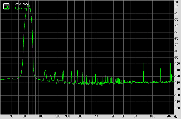

Astr писал(а): 19 июл 2022, 09:01 Это хорошо видно на тесте интермодуляционных искажений, который сделал Алекс.
Можете показать где Вы это увидели? download/file.php?id=4221
Комбинационные частоты 6040 Гц -112 дБ, 7060 Гц -125 дБ.
Возможно на слух лучше из-за отсутствия искажений которые вносит конденсатор.
Сильно сомневаюсь, что спектрометром Вы увидите искажения вносимые хорошим конденсатором.
Искажения это гармоники басов и звук становится ярче, на слух кажется меньше басов.
С точностью до наоборот. Звук становиться жирным и басов кажется больше.
Основной поставщик искажений на басе, сам динамик. THD достигает единиц и даже десятков процентов.

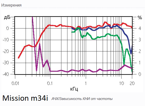

Astr писал(а): 19 июл 2022, 12:48 Значит у меня хорошая АС.
Не обольщайтесь. 6-ти дюймовый бумажный басовик (даже если их два) не способен без существенных искажений воспроизвести басовый диапазон на приемлемой громкости.
И это при 88 дБ звукового давления на частотах выше 100 Гц, т.е меньше 0,5 Вт подводимой мощности.
А если дать ватт 50…

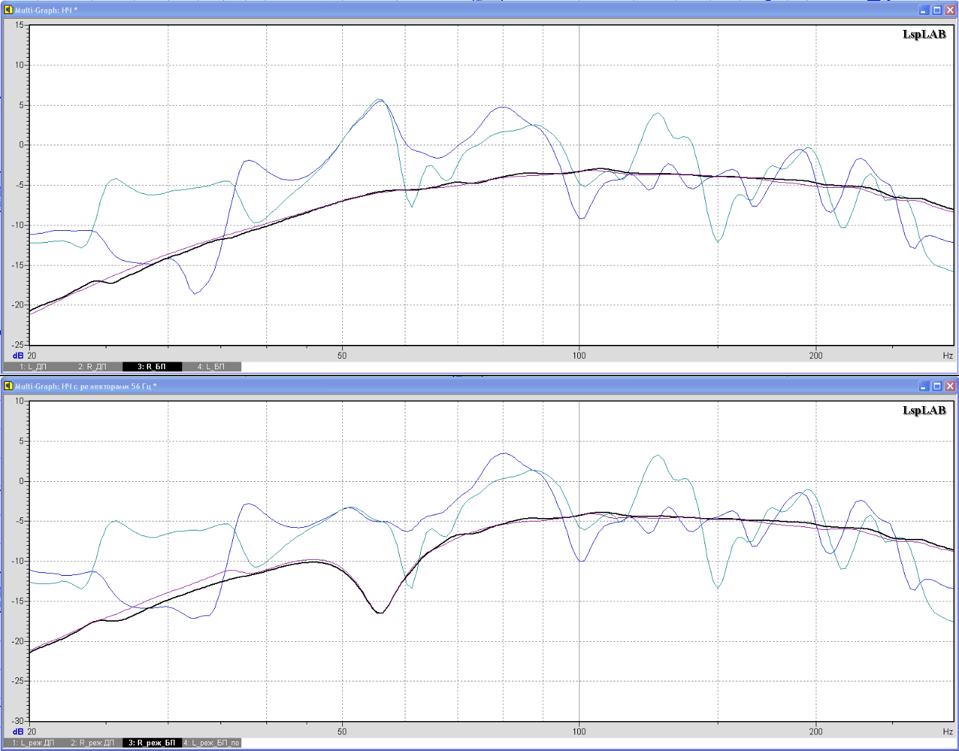

XIAN писал(а): 31 июл 2022, 19:42 Понятно, что комната добавит, но про 1Вт, речи не идет...
Может очень хорошо добавить и при 1Вт.
Зависит от конфигурации комнаты, размещения в ней АС и самого слушателя.
Правда прибавка эта довольно корява, т.к. достигается за счёт комнатных мод.
Ниже, пример с замерами.
Измерены 8-ми дюймовые миды в ЗЯ с F-3 = 55Гц. Qtc 0,71. Подключен активный ФНЧ, LR2 - 400Гц.
Замер каналов L и R в ближнем поле с 2см и с места прослушивания, с 2,5м.
Комната 5,5*3,0*2,6м. АС расположены асимметрично у длинной стены. Правая АС в 1,4м от боковой стены, левая в 1,8м. Слева полутораметровый проём в коридор. Поэтому АЧХ (и соответственно ФЧХ) в дальнем поле разные. Комнатную «прибавку» отлично видно уже со 100Гц. Но слушать её не хочется. Больше всего досаждает стояк на 56 Гц (3м межу стен). Поэтому был применен режектор (АЧХ на нижнем графике) и в последствии ФНЧ, подрезающий F-3 до 80Гц. В итоге, от «прибавки» почти избавился и нормально состыковал с сабом.

Justas* писал(а): 01 авг 2022, 14:28
Понятно что прибавка не от мощности зависит. Имел ввиду, что мои расчеты не учитывают room gain, boundary reinforcement и моды. И в итоге требуемая мощность может быть ниже, если помещение "помогает".
А что до мод, то многие другого баса может и не слышали...

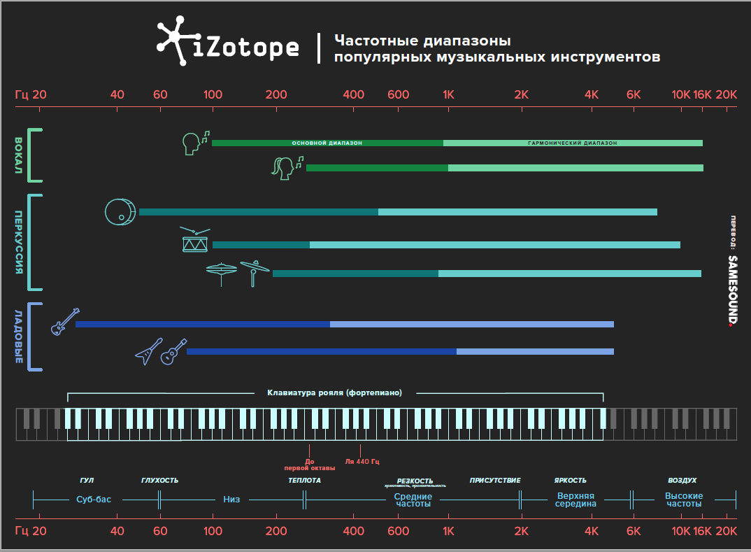

Carwizard писал(а): 28 июл 2022, 15:42 Никакие полочники никак не смогут имитировать звук например педально-ритмового барабана, входящий в состав обычной установки акустического ударника. После прослушивания живого выставпления музыкантов, позже это же слушать с полочников - ну совсем не аллё. Жуткий отстой, особенно на басах.
Все верно, но как слушатель полочников (неплохих) и музыкант-аматор (плохой) замечу для уважаемой публики - 99% музыки делается не педально-ритмовым барабаном (у музыкантов он обычно называется бас-бочка) и ударами в грудную клетку. Есть множество композиций, где педально-ритмовый барабан (бас-бочка) вообще отсутсвует, но тем не менее это никого не смущает и никак не умаляет достоинств музыкального произведения.
Привожу такой пример
В симфоническом оркестре педально-ритмовый барабан тоже редкость. Зато там есть литавры и контрабасы (обычно несколько). В основном они и басят и для полноты картинки действительно нужен большой басовый динамик. Но тут как повезет - не у всех соседи выдержат)))
Без полноценного саб-вуфера ни литавры ни контрабас по-настоящему Вы врядли услышите.
