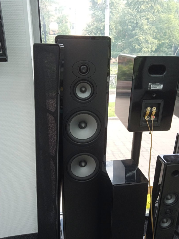

Помогите с выбором, стоит ли брать
Boston Acoustics RS 326
У нас вы можете купить Boston Acoustics RS 326 по лучшей цене ! производитель boston acoustics, тип акустической системы пассивная, акустическое оформление закрытого типа, размеры вч-излучателя (мм) 25, размеры сч-излучателя (мм) 89, размеры нч-излучателя (мм) 2x 165, минимальная частота 38 гц, максимальная частота 26000 гц, параметры для полосы пропускания +/-3 дб, ширина 266 мм, высота 1118 мм, глубина 312 мм, тип напольная, назначение фронтальный громкоговоритель, акустическое излучение монополярная, состав комплекта 2 громкоговорителя, количество полос 3, чувствительность 89 дб, импеданс 8 ом, частота кроссовера 600 гц, 3.7 кгц, рекомендуемая мощность усилителя (мин.) 10 вт, рекомендуемая мощность усилителя (макс.) 250 вт, тип излучателей динамические, разъем для подключения к усилителю мощности винтовой, вес 21 кг, современный дизайн.

Я просто немного делитант, что значит закрытого типа? Без фазоинвентора? Может кто сталкивался с этой маркой моделью...

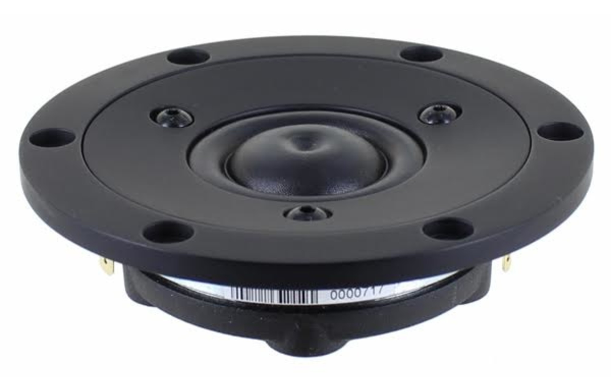

На фото чтоли твиттер (ВЧ динамик) помят? Не бери если делитант.
- Сообщения: 2583
- Репутация: 1416
Re: Помогите с выбором, стоит ли брать
Помяли его при изготовлении, специально.
https://cdn.webshopapp.com/shops/188510 ... me-twe.jpg
Не советуй если делитант

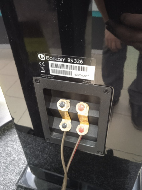

Продаван пишет, что Boston Acoustics RS 326 имеет акустическое оформление закрытого типа (ЗЯ).
Это не так, акустическое оформление - фазоинвертор (ФИ). На задней стенке имеется порт ФИ.
https://img.productz.com/1438332/boston ... 2-full.jpg
Вот более-менее объективный обзор, с недостатками и плюсами
https://hometheaterhifi.com/reviews/spe ... -speakers/
