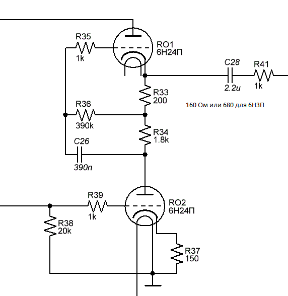

На выходных попробую макет соорудить. Нашёл вот схемку драйвера, что макетил когда-то, и очень доволен остался. Замеров не сохранилось, но точно помню, что было всё хорошо.

lgedmitry писал(а): 20 сен 2022, 21:54 большое спасибо за советы! И просто за добрые слова - тоже:)
На выходных попробую макет соорудить. Нашёл вот схемку драйвера, что макетил когда-то, и очень доволен остался. Замеров не сохранилось, но точно помню, что было всё хорошо. pred6n24p-1.gif
У нижней лампы, нить накала соединена с общей землёй. У верхней части лампы не показано. А как в макете было, или будет?

PJK писал(а): 20 сен 2022, 22:41 У нижней лампы, нить накала соединена с общей землёй. У верхней части лампы не показано. А как в макете было, или будет?
в макете так и было, как на картинке. 6н24 имеет хорошую изоляцию между накалом и катодом. Поэтому накал верхней лампы - это тот же накал нижней лампы. Т.Е. 1 баллон на 1 канал, а не 1 баллон на 1 этаж, как если б 6н23п стояла

Интересная схема. Нечто среднее между SRPP и мю-повторителем. Спасибо за идею. Класс! Не встречал такого. И сам не додумался.

lgedmitry писал(а): 20 сен 2022, 22:44
Простите "протупил" :D

LinuxManiac писал(а): 20 сен 2022, 22:59 Интересная схема. Нечто среднее между SRPP и мю-повторителем. Спасибо за идею. Класс! Не встречал такого. И сам не додумался.
Склоняюсь больше к мю-повторителю. Для чистого SRPP резистор R34 1.8К не уместен был бы. Смотрел не так давно вот это видео, там как раз разбор SRPP и мю повторителя...информативно:

Однако номинал R4 уж очень мал для мю-повторителя. Поэтому и пришло в голову, что это нечто среднее.
Учитывая Ri лампы приблизительно 10 кОм, R4 для мю-повторителя должен быть уж никак не меньшего номинала, а оптимально, я думаю, 20-27 кОм. И при соответствующем увеличении напряжения питания схемы.

LinuxManiac писал(а): 20 сен 2022, 23:48 Однако номинал R4 уж очень мал для мю-повторителя. Поэтому и пришло в голову, что это нечто среднее.
Согласен полностью с Вами, что номинал резистора мал. Но тут дело даже не в том, как мы назовем этот каскад, а в каком все же режиме начнут работать лампы, в мю или српп?

Вот я толком пока и не соображу - в каком. Быть может - до определенной амплитуды - в одном, а выше - в другом. Нужно будет на свежую голову подумать. А лучше - смакетировать. Вот ведь - неожиданно "подвернулась" задачка. Теперь не остановиться. Буду макетировать.

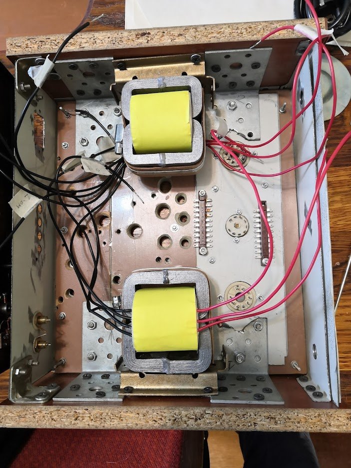

lgedmitry писал(а): 19 сен 2022, 19:13 Вдруг нашёл нЕкогда потерянные 2 выходных трансформатора. 2.5кОм ОСМ160.
Воодушевился.
А можно поподробней немного. Это перемотанные трансформаторы и используется только сердечник, или это какие-то типовые с уже готовой намоткой?

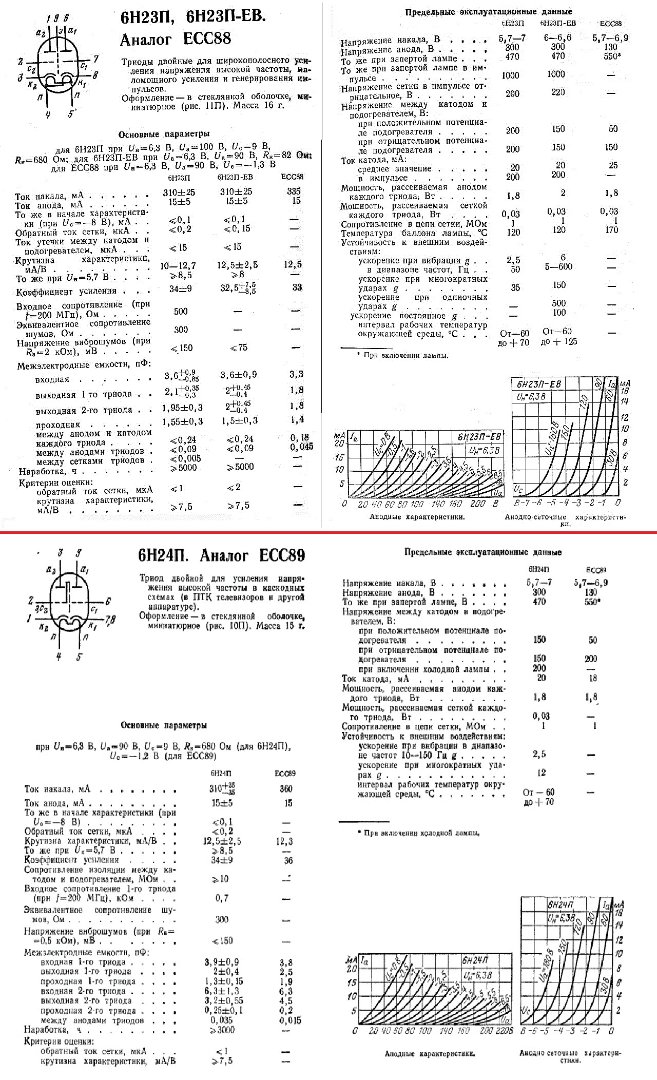

Посмотрел тех. данные лампы 6Н24П и 6Н23П. Разницы кроме цоколёвки никакой. Это лампы близнецы.
Зато сегодняшняя стоимость лампы 6Н24П почти в 10 раз ниже стоимости лампы 6Н23П.
Возможно эти данные будут интересны для повторяющих ))

Видимо я запамятовал. Или другие этикетки смотрел. Но до сего момента думал, что 6н23 только 100 Вольт между катодом и подогевателем держит :roll:
Репутация: 318
Re: Готовлюсь стать ламповиком (повторно)
lgedmitry писал(а): 21 сен 2022, 05:55 Видимо я запамятовал. Или другие этикетки смотрел. Но до сего момента думал, что 6н23 только 100 Вольт между катодом и подогевателем держит :roll:
Максимум, что я еще нашел, что несмотря на полную электрическую аналогичность, они имеют разную структуру электродов.

PJK писал(а): 21 сен 2022, 06:50 Максимум, что я еще нашел, что несмотря на полную электрическую аналогичность, они имеют разную структуру электродов.
Вы абсолютно правы. Так и есть. И именно этим обусловлены, пожалуй, главные отличия 23П/24П: у 24-й в разы отличаются величины проходной емкости половинок лампы, что делалось с целью максимальной применимости по ВЧ в каскодных схемах.
А именно: у 6Н24П проходная первого триода 1,3 пФ, второго триода - 0,25 пФ - различия более чем в 5 раз.
У её аналога - ECC89 - различия ещё больше: 1,9 и 0,2 пФ, соответственно.
У лампы 6Н23П величины проходной емкости каждого триода одинаковы и равны 1,5 пФ.
перемотанные.

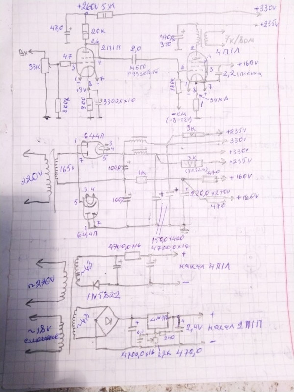

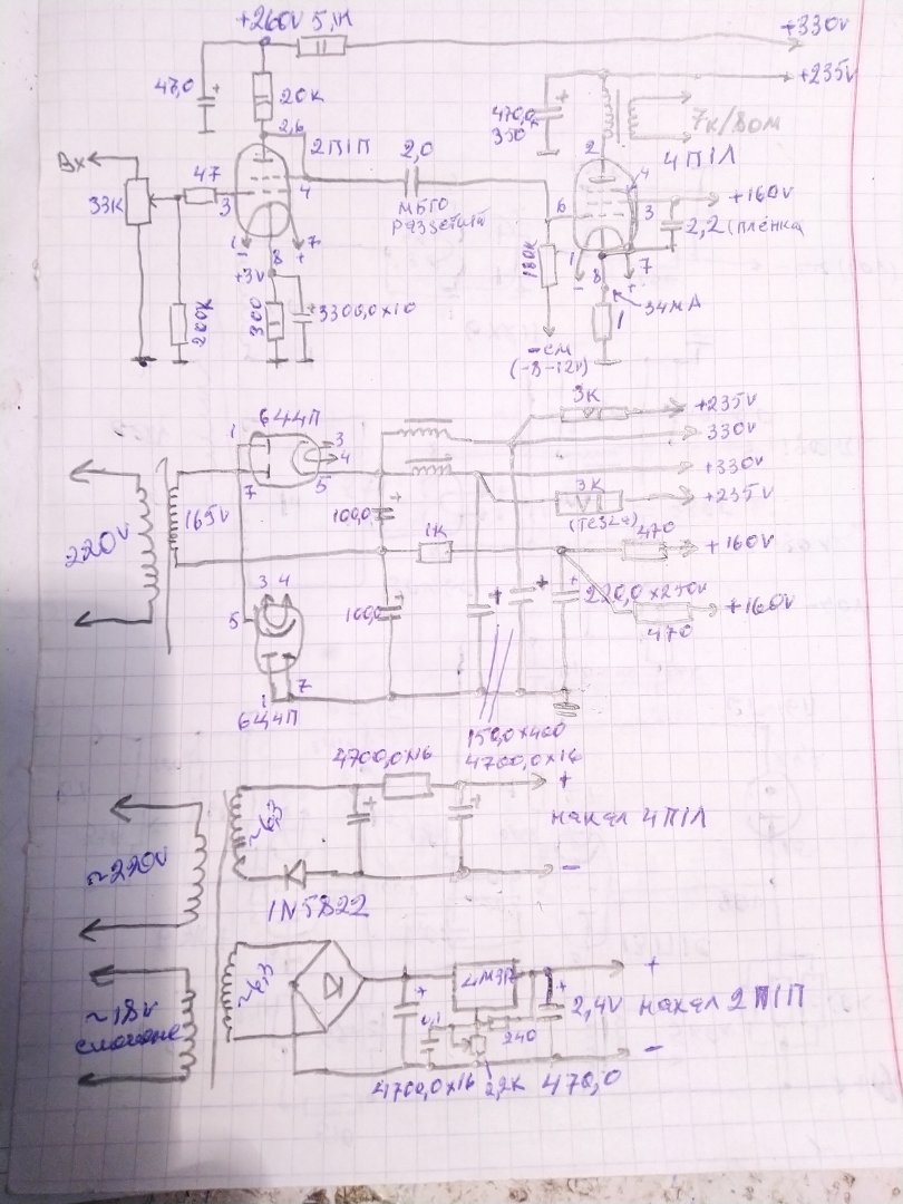

Вот схема единственной известной мне удачной конструкции на 4П1Л:
Схема и конструкция не мои (хотя я консультировал по ходу дела), поэтому в другом виде схемы нет. Прошу извинить.

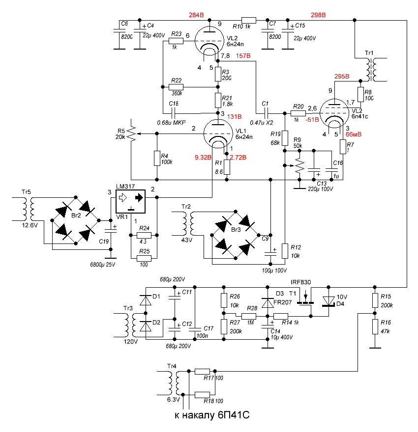

сижу слушаю. макет спаял так, что 6п41с и 6п36с можно перетыкать без паяльника. Только колпачок не забывать накидывать, да смещение поправлять: у 41ой смещение побольше будет. И вот пока слышится мне, что 41-ая-то даже как-то и поприятнее на слух, хотя и гармоники у неё побольше. У 36-ой мяса многовато на мой слух и спеакеры

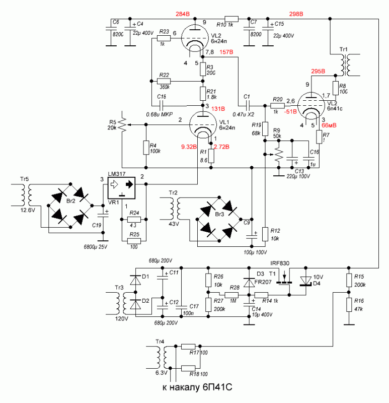

Я Вам ответ лучше нарисую ;)
Вроде б всё близко к действительности. Режимы померил на прогретом макете
...Наврал немного С18 - 0.39uF. Но это навряд ли на что-то влияет
