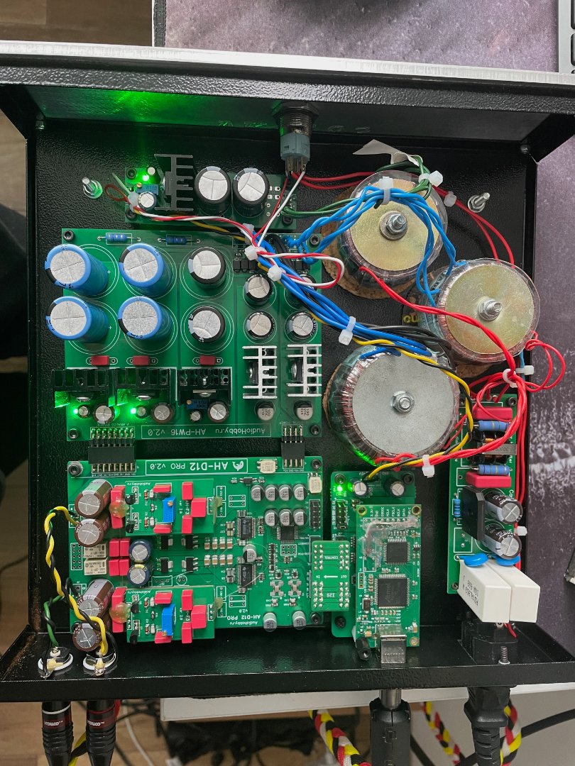

Сообщение emon »
собирал много цапов с аудиохобби, на 2-х пцм1792 очень хороший цап получился. рекомендую к повторению.
полноценный балансный выход на ОУ можно получить, или дискретный выхлоп как на фото(они сьемные)
Сообщения: 1546
Стаж: 6 лет 4 месяца
Репутация: 265
Re: ЦАП для усилителя
emon писал(а): 28 мар 2023, 21:45 собирал много цапов с аудиохобби, на 2-х пцм1792 очень хороший цап получился. рекомендую к повторению.
а что там у аманеры за проводочки вместо осцилляторов?
emon
Сообщения: 168
Репутация: 69
Откуда: Irpin
Усилитель Игнатьева V3.
Сообщение emon »
Аманеро аппаратно переведена в слейв, генераторы ближе к чипам стоят.
Омонеро при программном переводе в слейв не отключает питание генераторам и они продолжают создавать помехи.
На плате разведены свои генераторы, они близко к самому чипу, что исключает наводки.

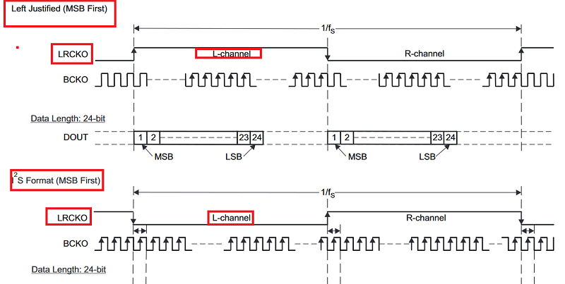

Сообщения: 1448
Стаж: 2 года 6 месяцев
Репутация: 434
iguana64 писал(а): 28 июн 2023, 23:21 при воспроизведении одного и того-же трека через ноут и телек стерео каналы меняются местами. Сам пока не разбирался, может кто сталкивался с таким?
Я правильно понимаю что данные с pcm2704 на DIR9001 идут по I2S?
Если так, то подвох в том, что в I2S есть три формата передачи данных, "простой" I2S, I2S с правым выравниванием данных и I2S с левым выравниванием данных, простой I2S содержит один холостой такт перед выдачей данных, так вот, какого-то ляда разработчики протокола решили что нужно менять каналы местами если применяется не простой I2S. Т.е. если данные принимаются по формату простого I2S, то низкий уровень на выводе LRCKO означает что передаётся левый канал, а если задействован формат данных с выравниванием данных в любую сторону, то низкий уровень на LRCKO уже будет означать правый канал. Вот DIR9001 согласно этих уровней и меняет каналы местами если к примеру на вход приходит простой I2S, а в настройках DIR9001 указан приём I2S с левым выравниванием данных.
