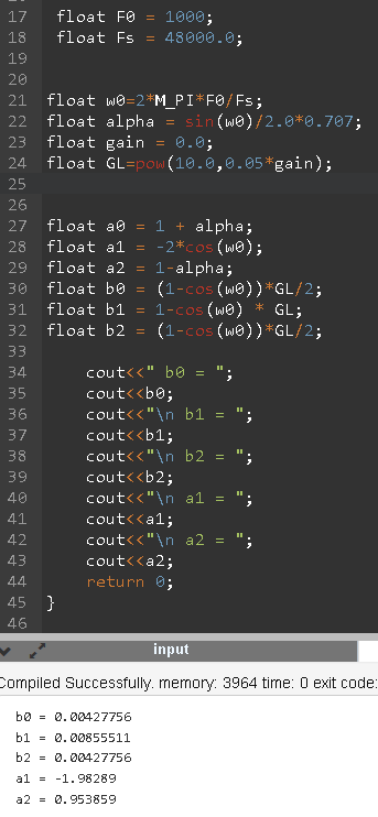

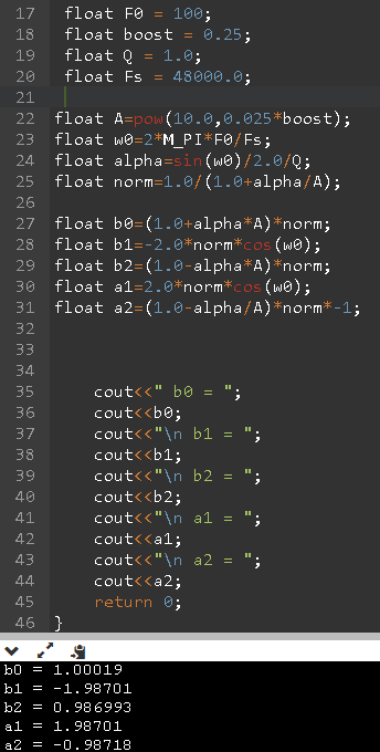

Якось вчора наткнувся на коробочку з з adau і вирішив освіжити знання. Щодо параметрики, частково розібрався. Коефіцієнти вираховуються математично по певних формулах. Всього коефіцієнтів для фільтра 2-го порядку п'ять. Для вищих порядків вони просто дублюються, типу фільтри включаються послідовно. Але для таких фільтрів, функції Баттерворта, чи Лінквіца-Райлі, коли в сумі ФНЧ і ФВЧ в кроссовері дадуть лінійну результуючу фазу і амплітуду там трохи замучено. І на базі цих коефіцієнтів можна будувати будь який фільтр, з будь якою добротністю та передаточною характеристикою. Але от біда - коефіцієнти кардинально відрізняються від тих, що генерує Sigma Studio ))
тому в залізо ще не завантажував.
емуляція в с++
емуляція в с++
згенеровано студією
згенеровано студією

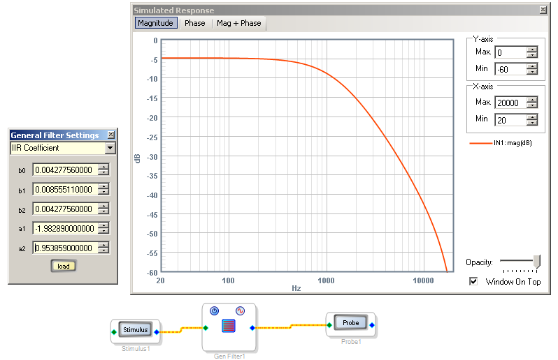

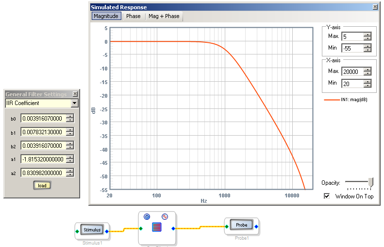

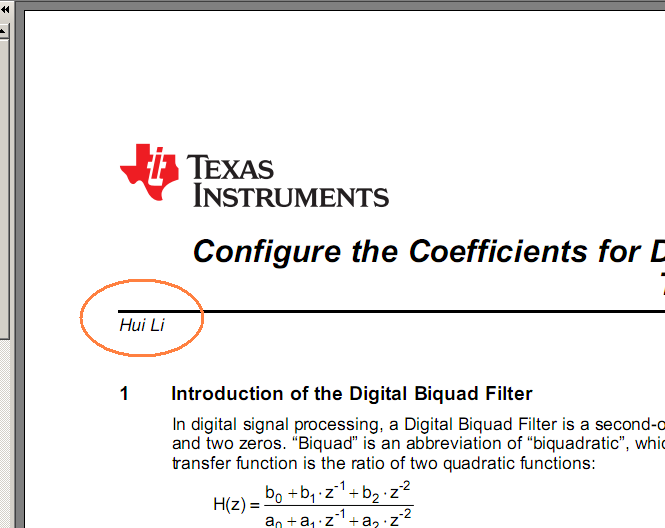

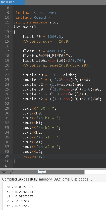

Отакої!!!
Мабуть саме тому, що даташит складав Хуі Лі, в ньому не був вказаний один ньюанс :D а саме нормалізація коефіцієнтів, розділенням кожного на а0. На зарубіжному форумі вичитав:
Do not forget to normalize the filters' coefficients (divide them all by a0, then ignore a0 itself since it is an 1.0 internally), and invert the sign for a1 and a2. This is such a common cause of failure!
і тепер все прекрасно) буду на вихідних з ентузіамом пихати все це в мікроконтролер atmega328 (так, в цей допотоп, який я добре вивчив на рівні з аттіні13а) і керувати DSP динамічно)) типу рюшечки з дисплеєм, енкодером і т.д.
ось математичний розрахунок, частота зрізу 1кГц, порядок=2 (12дБ/окт), добротність 0,707 (функція Баттерворта)
а ось і передаточна характеристика на основі порахованих коефіцієнтів.

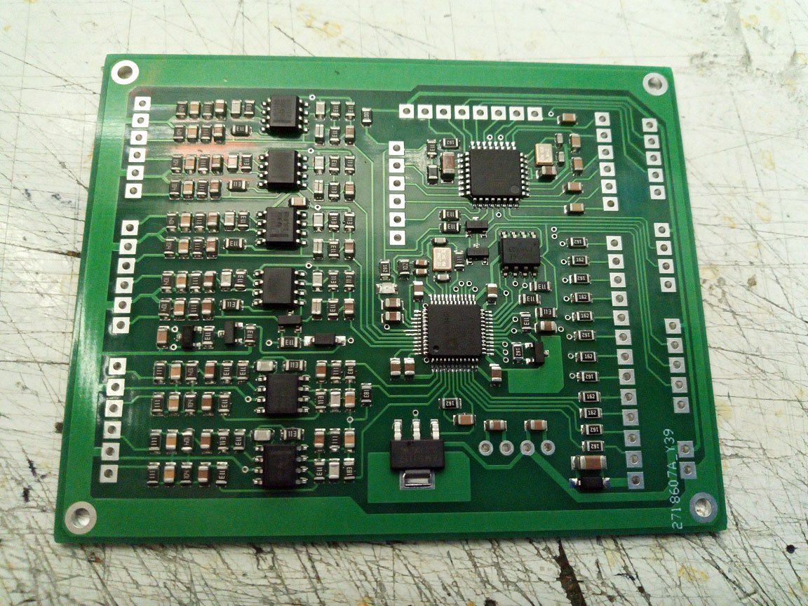

Перша реалізація в залізі :ugeek:

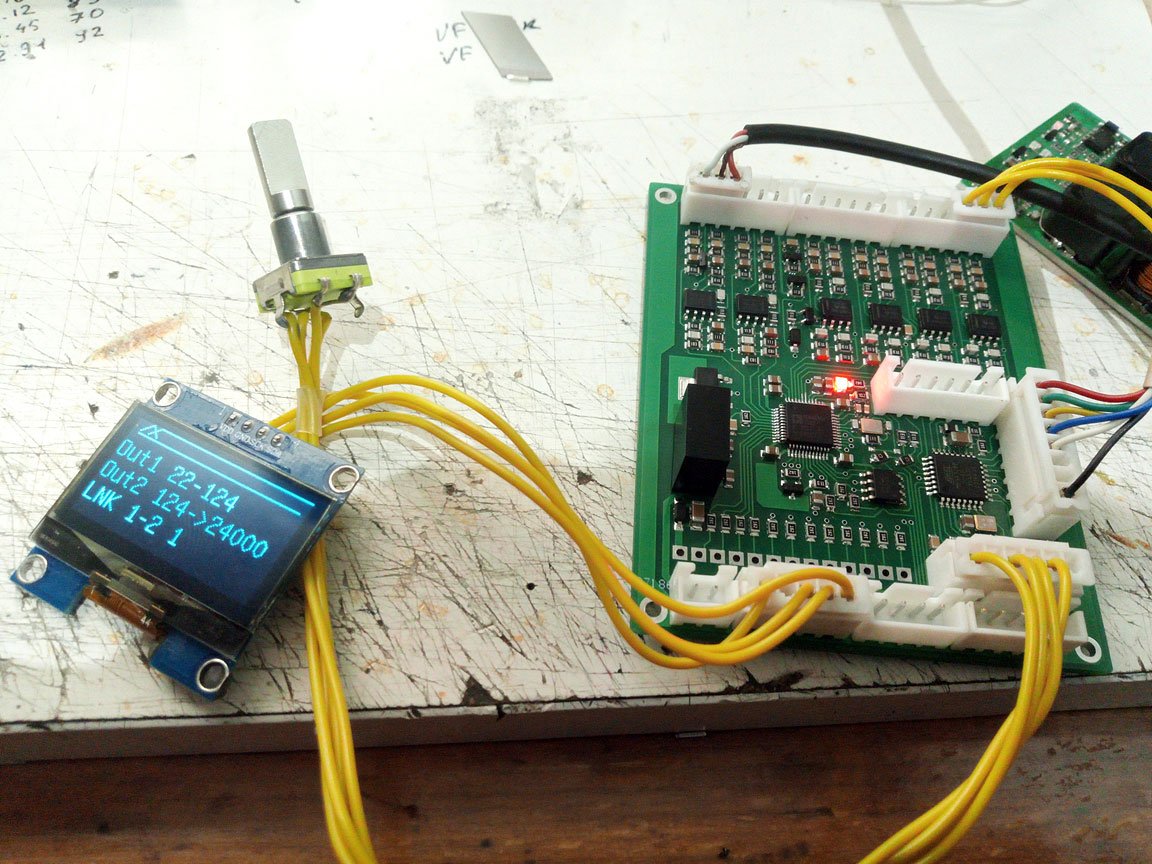

Перший робочий проєкт, який я вже сьогодні прослухав на "домашній" акустиці ) два "топи" на 12" динаміках та саб на 15". Звісно, потужність була не більше 5 Вт на все разом. Буду розвивати цю тему, може когось зацікавить для біампінгу/тріампінгу. Хоча, судячи по активності в даній темі - сумніваюсь )))
В планах розвести одну плату на все, додавши вхідні і вихідні буфери для балансних входів-виходів. В мене вся техніка на диференціальних лініях, жодних проблем з наводкам і блукаючими землями.

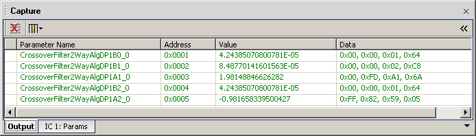

Наступний крок - розібрався з захватом даних з ядра ДСП мікроконтролером. Наприклад, для побудови графічних аналізаторів рівня. У відео:
зверху два стовпці - правий та лівий канал (до кросовера)
два нижніх - верхні та нижні частоти, розподіл 1кГц для тесту.
поки без прикрас, бо освоюю функціонал, а далі будуть шашечки)

Так, починаю з простого, але стараюсь побороти дитячі болячки, які присутні у "китайських" модулях, сама велика з яких - перехідний процес при включенні-виключенні у вигляді викиду постійної напруги, що не дозволяє використовувати їх у професійному сегменті, бо "порве саби" ))

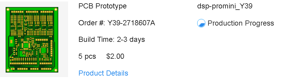

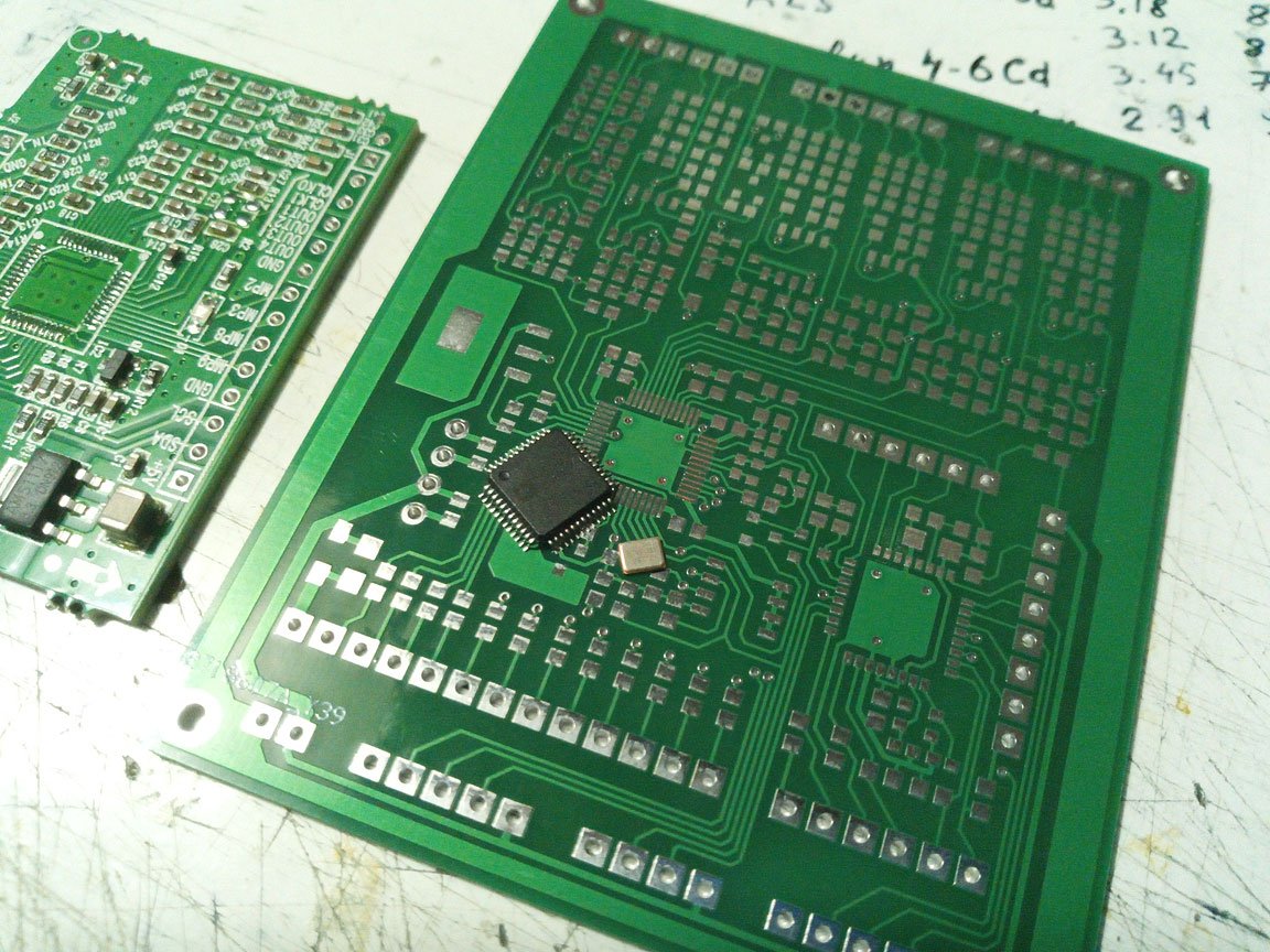

вже почав малювати плату, поки що з базовим функціоналом, типу плата розробника:
- балансні входи та виходи
- можливість підключити енкодер + 2 кнопки або 5 кнопок
- 4 аналогові входи для змінних резисторів
- вихід на графічний дисплей SPI + графічний або символьний i2c
- вихід SPI на регістри зсуву для лінійних світлоіндикаторів рівня
- термодатчик
- вихід UART для підключення до ПК чи через блютуз до смартфону (конфігурація, телеметрія)
- можливість живлення однополяркою +5В (конвертор в двополярку на борту)
- захист від перехідних процесів при включенні-виключенні
Хоча це для мене більше як хобійне пізнання світу, роблю для своєї аудіосистеми 1,5кВт але якщо вийде добре - буду пропонувати іншим.
Раніше я зробив активний кросовер на операційниках, але він не володіє гнучкістю в переналаштуванні, бо щоби поміняти частоту розподілу потрібно синхронно міняти 16 змінних резисторів :lol: а те, що пропонують китайці - це далеко до фільтрів Лінквіца-Райлі.
ну і на "аналоговому" не можливо організувати затримки для узгодження геометрично рознесених АС

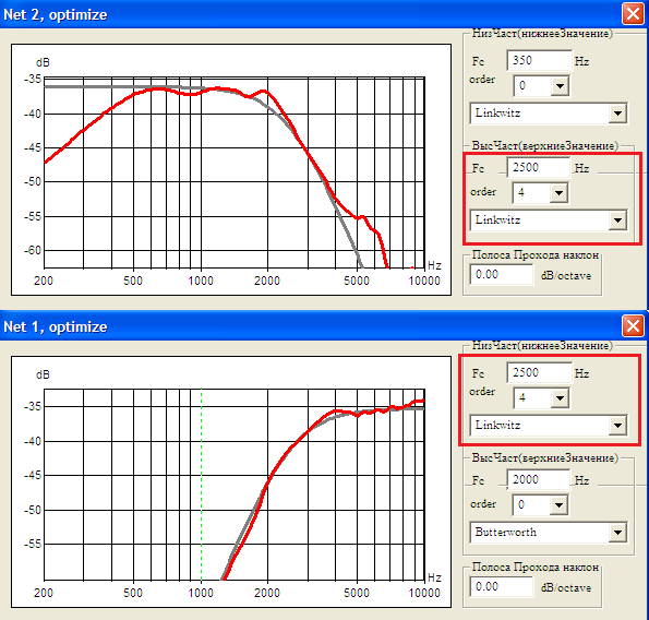

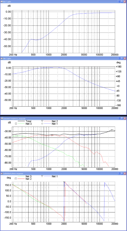

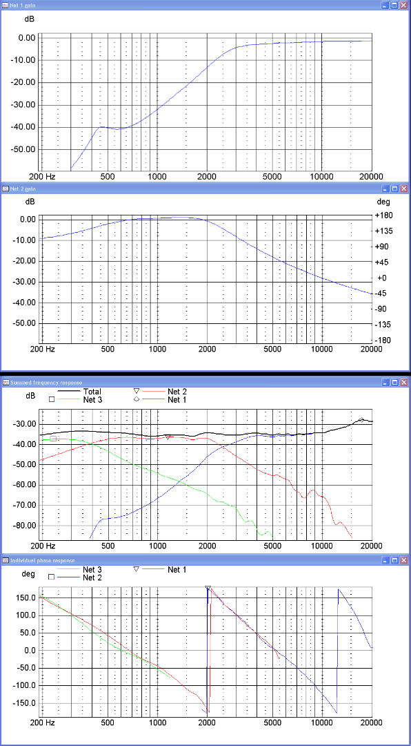

Можно создать фазолинейные фильтры выбранной аппроксимации (по Баттерворду, Бесселю и д.п.) с выбранным порядком. Сделать задержку для компенсации акустических центров. Всё это хорошо работает с резисторами в нагрузке УМЗЧ.
Но как известно, динамики ими не являются. Они имеют собственные АФЧХ и ИЧХ.

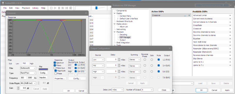

Я пользуюсь фубаром. В качестве плюшек, к нему имеется многочисленные плугины, в том числе и DSP. 30-ти полосный эквалайзер, одночастотный параметрик и пр.
Есть и кроссовер с задержками, и изменением параметров на «лету». Правда не ползунком, а вбиваемыми вручную цифрами.
Игрался я с ним и старенькой звуковой картой SBLive 5+1. Пытался свести 3-х полоску.
Получилось, но не очень. Пассивный кроссовер спроектированный в CAD (с измеренными на баффле АФЧХ и ИЧХ каждой головки), был лучше и по ровности АЧХ, и по когерентности фаз на частотах раздела. Да и по звучанию (SBLive, так же не блещет параметрами).
К примеру, СЧ и ВЧ сведены акустическим 4-м порядком на 2,5 кГц. Оптимизация по LR4.
Но получившиеся АЧХ (и схемы) электрических фильтров, совсем не соответствуют эталонным.
ФНЧ близок ко 2-му порядку, ФВЧ к 3-му. Что получилось, LR или Бессель (какая Q), х.з., да это и не важно.
Выход конечно есть. Или применять динамики с ровной АФЧХ на 2 октавы выше-ниже частоты раздела, или програмно рисовать высокие порядки. Вот тогда, нарисованный в DSP LR4,возможно будет соответствовать получившемуся акустическому LR4. Вопрос в том, где найти такие динамики и какой будет звук с 8-м порядком.

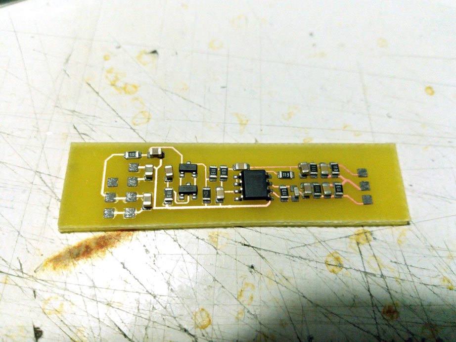

Justas* писал(а): 21 мар 2023, 21:17 К тому же, ещё нужно прицепить на выходы восстанавливающие фильтры.

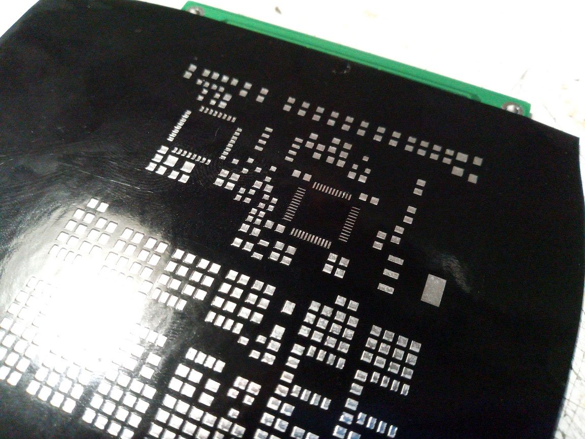

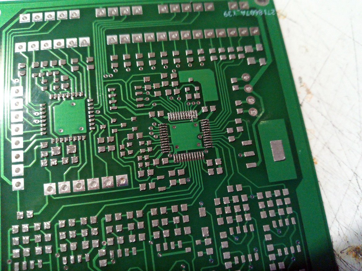

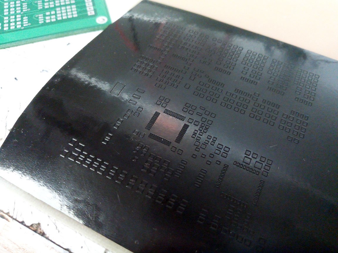

От якраз зробив такий фільтр замість тупої RC-ланки у відладочній платі, лише живлення +-5В двополярне і параметри самого фільтра дещо змінив. В даташиті однополярка. А також протестував "захист від хлопка" при включенні-виключенні - працює фішка шикарно! Тепер саб 0,5кВт не порве при включенні :lol: Ну і лінійна АЧХ до 50кГц а далі спад 6дБ/окт, добротність 0,707 (Баттерворта)
А ще функція такого фільтру - симетричний (балансний) вихідний сигнал. Для проф. техніки це обов'язково.

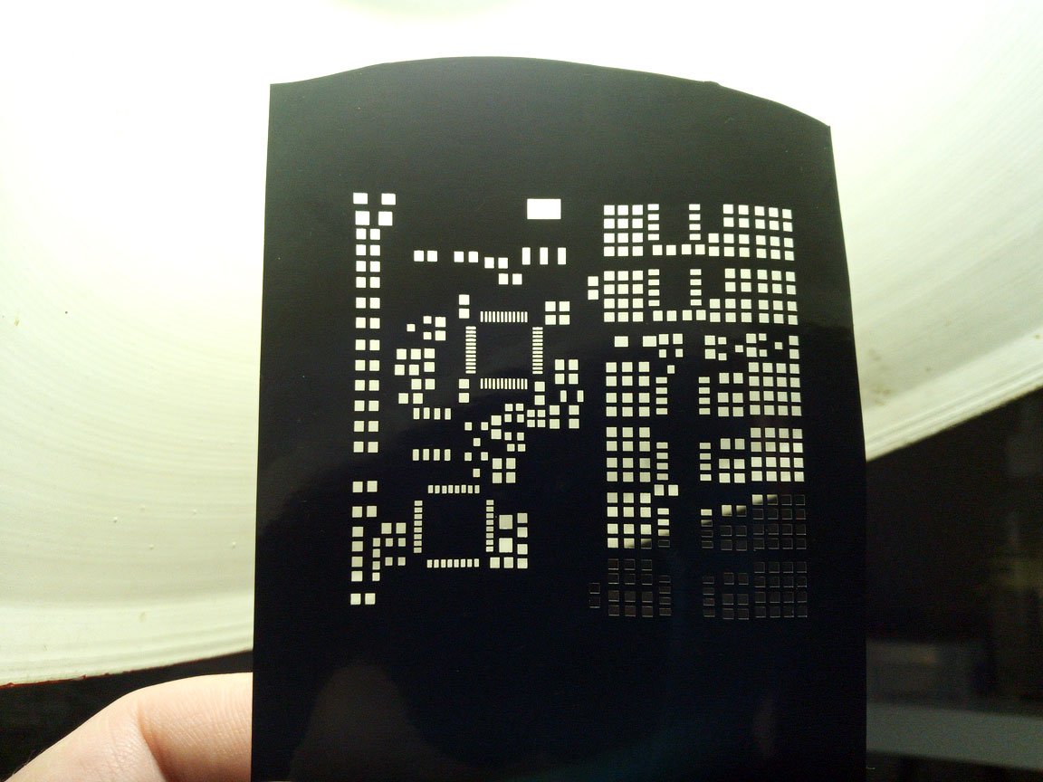

На фото - функціональний "кусок" плати, нанесена паста через трафарет, але ще не запечена.

Главный посыл, который я пытался донести:
Нарисованная в Sigma Studio АЧХ на невысоких порядках, в диапазоне совместного излучения не будет соответствовать АЧХ АС измеренной микрофоном. Т.к. не учтены АФЧХ, ИЧХ динамиков, бафл-степ и пр.
Ну если 16-й порядок, то наверное да.

Боротьба з перехідними процесами. Щолчки при ввімкненні-вимкненні. Вирішено.

Коротше, відправив плату вчора звечора у виробництво. І поки я спав, китайці вже третину зробили)))
Днів за 20 будуть у мене. Монтаж компонентів робитиму власними силами. Саморобним чпу-установщиком ))

Приїхало кілька довгоочікуваних плат ) а от сам проц і кварц на 12,288 МГц ще в дорозі, тому, щоби не заставляти себе чекати, випаяв їх з китайської навчальної плати.
З допомогою свого ЧПУ комбайна на чорній самоклеючій плівці лазером вирізав так званий трафарет для нанесення паяльної пасти.

Відпозиціонував її по паяльних площадках, приклеїв...
...та використав за призначенням, тобто наніс пасту )
На диво вирізалась з першого разу добре, навіть не зважаючи на розмір контактних площадок у LQFP48. Лише один отвір не дорізався в одній точці, тому коли відривав пінцетом залишок, чомусь умудрився приліпити його біля отвору і не помітити це, прийшлось на двох площадках підкоригувати пасту вручну. Крок, між іншим, 0.5мм між ними)
Прогрів, спаяв, та все таки у кількох місцях утворились перемички, ніби пасти було забагато, а може через те, що вона була демонтована і там поналипав припій. Прийшлось допрацювати напильником... ой, паяльником. Скажу, діло неблагородне працювати з таким кроком виводів)

Поприпаював конектори, попідключав периферію, залив програму в еепром для проца та прошивку у керуючий мікроконтролер, і от настав момент істини. Підключив підсилювач, подав сигнал... А звуку нема! :? Ну, думаю, якщо налажав з розводкою проца чи операційників, буде образливо. Ще подумав, можливо PLL помножувач частоти не запрацював, бо замість 475ом мав впаяти 470, але завтикав купити, тому два в паралель по кілоому, в сумі 500Ом, конденсатори замість 3,3 нФ поставив 4,7, а замість 56нФ - 47 ) не було в магазині інших, якраз завтра мають приїхати. Але потикав навушниками у вихід проца, почув тихий звук! Зрадів, і пішов шукати косяки. Не знаю, що я курив в той день, а може просто так спішив, що у трьох польовичків в корпусі sot23 переплутав затвором з витоком. Прийшлось випаяти, повигинати ноги в інший бік і припаяти навиворіт) і тут звук появився! Але через хвилину роботи у звукові появлялись артефакти, гуділо-тріщало. Потім таки дійшло - живив девайс через програматор, на якому є ptc-запобіжник і напруга просідала до 3,4В, а цього вочевидь було замало, щоби лінійний стабілізатор, хоч і ловдроп, дав 3,3В для живлення логіки проца. А може й операційникам бракувало, бо коли вимикав дисплей - звук ставав чистим. Потім подав 5В - і тиша! В хорошому смислі цього слова. Ніяких шумів, свистів, трісків і т.д. і хоч встиг послухати фрагменти композицій на достатньо низькому рівні, а підсилювач був підключений напряму без аттенюатора, нехватку динамічного діапазону я не відчував. І ще одне. Балансні входи - виходи працюють шикарно. Подав на один із входів два канали зі звукової карти, але у моно - і на виході звуку майже нема, лише коли вухо в колонку запхати то щось там шелестиь ))) тобто подавлення синфазного сигналу працює добре, тому можна суттєво економити на дорогих аудіофільських проводах )
Щолчки при включенні-виключенні відсутні.
На даний момент керуюча програма написана нашвидкоруч, щоби провірити функціонал, але з часом планую "зробити гарно". Початок є!
