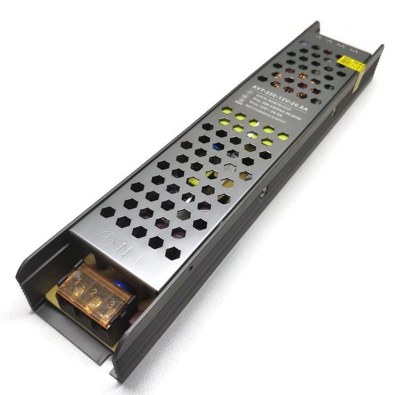

Если Вы в Киеве и интересно, могу в центре дать на тест свой 24В 10А от 502го.
На этикетке: ATV 250-24V-10.41A
Фото:
https://images.prom.ua/3198545286_avt-2 ... taniya.jpg
Ничего не могу сказать о его музыкальности, сравнить не с чем, если возьмете - расскажете как он по сравнению с комплектным (если у Вас сейчас такой).

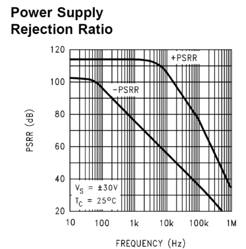

Не являясь ярым лоббистом линейников, скажу; в грамотно спроектированном ЛБП, пульсации 100Гц могут вообще отсутствовать (быть ниже уровня шумов).
Впрочем, сверхмалые пульсации и шумы БП необходимы в других применениях электроники. Например в DAC. Где кстати, в основном используются ЛБП, хотя есть современные модели с ИИП.
При небольших токах и напряжениях, преимущества ИИП перед ЛБП (массогабариты, высокий КПД, стоимость) не столь очевидны. Скользкую тему радиочастотных помех ИИП затрагивать не буду, но возможно, применение ЛБП в таких чувствительных к помехам устройствах, более оправдано.
Для усилителей мощности с высоким PSRR, проблема пульсаций не стоит на первом месте.
Поэтому в тех же АВ-шниках с ООС, БП прост как карандаш 2М. :D Трансформатор, выпрямитель, конденсатор. Замечу, что PSRR усилителя имеет частотную зависимость. Он гораздо выше для пульсаций 100Гц чем для 50 - 100кГц.
PSRR LM3886
LM3886 PSRR.png (57.82 КБ) 6419 просмотров

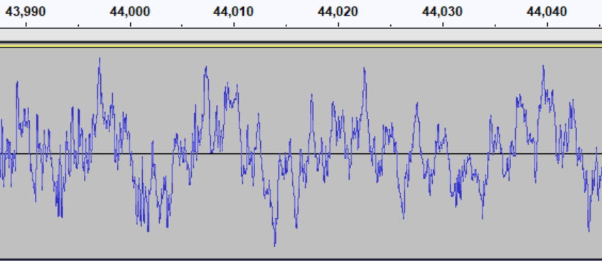

Тарас писал(а): 02 ноя 2022, 16:43 ЗЫ. И да, мы слушаем синусы, но не один, а сразу несколько.
Кусок реальной музыки. Принять это за синусы, можно только приняв не меньше 0,5. :D

Justas* писал(а): 03 ноя 2022, 02:38 Кусок реальной музыки. Принять это за синусы, можно только приняв не меньше 0,5. :D
Был такой математик Фурье, он доказал, что не только такой сигнал, но и меандр и пилу можно описать суммой синусов и косинусов. И назвали эту сумму Ряд Фурье

Тарас писал(а): 03 ноя 2022, 10:06
Описать то можно. Но почему глядя на синус, я вижу синус, и меандр мне видится меандром.
Может объяснить это с точки зрения квантовой суперпозиции? :D Был такой работник патентного бюро по фамилии Эйнштейн, как то он сказал: „Вы действительно считаете, что Луна существует только когда вы на неё смотрите?“

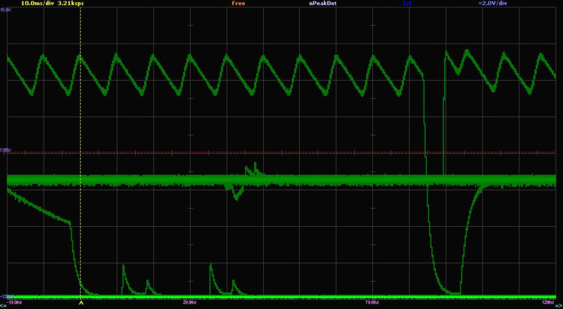

Justas* писал(а): 03 ноя 2022, 02:26 Но ИИП, это инерционная система управления с постоянной времени регулирования. Переходный процесс для управления ШИМ, занимает какое то время. Поэтому при резком повышении выходного тока, будут кратковременные просадки напряжения. У Вас это хорошо видно.
download/file.php?id=4768&t=1

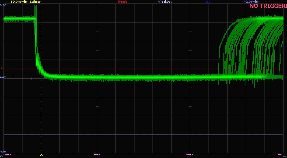

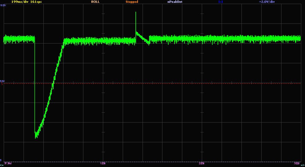

В мене трохи не так. Повторюсь. В мене БЖ зі стабілізацією струму, тобто має режим СС і може працювати на будь яке навартаження, включаючи КЗ, у штатному режимі. При цьому уставка струму там 10А (9.96 в конкретному екземплярі, якщо точніше), а в якості навантаження підключались лампи сумарним струмом споживання 9,6А. Коли спіралі холодні, опір на порядок нижчий. Щойно заміняв, опір холодних ламп 0,13Ом, отже струм в момент підключення 96А (хм! - таки на порядок). В той момент відпрацьовує саме стабілізація струму, а по мірі прогріву опір росте і напруга уже росте до стабілізації по напрузі. Так, зворотній зв'язок має певну затримку, в тому числі накопичувальний дросель, але в мене використаний ПІД-регулятор (конкретно в цьому екземплярі він умовний, бо це зарядний пристрій), тому зворотній зв'язок слідкує не лише за відхиленням напруги, а й за швидкістю її зміни, тому навіть при миттєвому навантаженні, яке ще не дало значної просадки для компенсації по пропорційному коефіцієнту, відпрацьовує диференціальна складова та працює на випередження :ugeek: коефіцієнти можна підібрати для дуже чіткої реакції на навантаження беж великих перехідних процесів. А збільшення вихідної ємності ще покращить результат, якщо це буде необхідно.
В якості прикладу дам дві архівні осцилограми з різними коефіцієнтами диференціального регулятора, але однакових умовах навантаження. 12В, навантаження на резистор 0,5 Ом, стабілізація струму 10А. Кілька десятків графіків, записаних один поверх іншого для моніторингу косяків.
п.с. голки вверх перед спадом - це індуктивні викиди на проводах при дребежжанні контакту.
1. Перерегулювання
2. Недорегулювання
