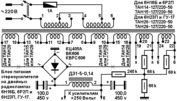

Подскажите пожалуйста, вот собрался сделать свой первые SE усилитель и столкнулся с тем, что не могу найти силовой трансформатор. В схеме применен ТАН28/29, но их нигде нет. Насколько я понял, они уже давно раскуплены. Может можно где-то заказать?

Подскажите, а можно, допустим, взять отдельно анодный и отдельно накальный трансформатор и соединить по такой схеме?

Если не критичны размеры, купите ТС-180. Применялся в чёрно-белых ТВ. Найти можно в гаражах, у старьёвщиков, на том же OLX.
Выходные напряжения те же.

Теперь столкнулся с проблемой поиска дросселя
Что можно сделать? Или заменить чем-то?

В вопросах дросселя сетевой частоты обычно все начинают с ламп дневного света. Там дросселя на 20, 40 и 80Вт. Их реактивное сопротивление делить сетевое напряжение приблизительно пополам при названной нагрузке. Например на 40-ка ваттном падает полсети при токе 0,4А. И т.д. Отсюда можно подсчитать индуктивностьmixa88 писал(а): 03 ноя 2022, 09:02 Теперь столкнулся с проблемой поиска дросселяЧто можно сделать? Или заменить чем-то?
Если че, они бывают относительно малогабаритными и малогудящими))).
А вааще фильтр/стаб на транзисторе чем не угодил? Есть же для этого КТ812, 838, 839, 846, 848 и т.д.,

"Какая разница?" - Конечно можно.mixa88 писал(а): 02 ноя 2022, 13:37 Подскажите, а можно, допустим, взять отдельно анодный и отдельно накальный трансформатор и соединить по такой схеме?
Опять же, для накала можно подумать о постоянном токе, меньше гудеть усилок будет
