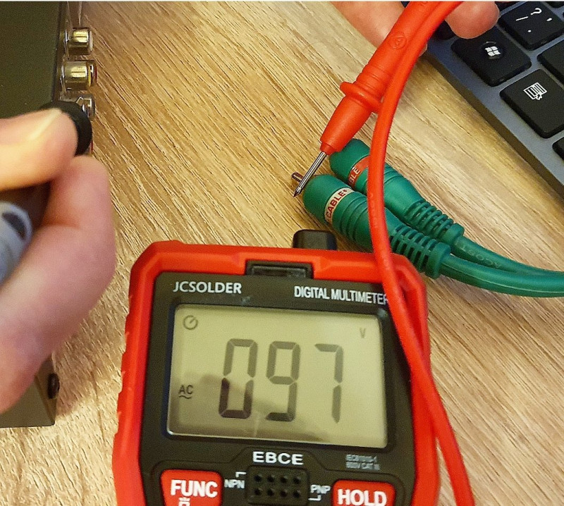

Я бы отключил все межблочные кабели и вольтметром в режиме переменного напряжения проверил разницу потенциалов между землями RCA входов/выходов всех устройств в системе. Как оказалось, там запросто может быть под 100 вольт. Токи там, конечно, не такие что бы греть корпуса, но может лезет какая-то высокочастотная помеха от одного из имульсных БП в системе, которую не слышно, но она нагружает усилки.
Еще, как вариант, на нулевой громкости в ресивере замерять потребление из розетки усилителей с подключенными межблочниками до ресивера и без.

Re: ресивер через преаути гріє підсилювачі
ну там імпульсників чимало, від ТВ приставок..зарядних пристроїв поряд
а от де і як міряти то для мене поки незрозуміло
Вот так, как на фото, естественно все межблочники от всех устройств отключить. У меня сейчас 97В показывает вольтметр. Раз щипаются RCA, поздравляю, Вы со мной в одном клубе. Смотрите вчерашнюю тему про 90V на USB.UA NBB писал(а): 08 ноя 2022, 15:21 ну там імпульсників чимало, від ТВ приставок..зарядних пристроїв поряд

де ця тема?Barkasov писал(а): 08 ноя 2022, 15:34Вот так, как на фото, естественно все межблочники от всех устройств отключить. У меня сейчас 97В показывает вольтметр. Раз щипаются RCA, поздравляю, Вы со мной в одном клубе. Смотрите вчерашнюю тему про 90V на USB.UA NBB писал(а): 08 ноя 2022, 15:21 ну там імпульсників чимало, від ТВ приставок..зарядних пристроїв поряд

і ще буває підсилювач сам по соб вимикається ( перевантаження блоку живлення), вимкнув 5 хв, увімкнув і працює
от щойно вимкнувсь, він і ЦАП теплі......увмінкув пограли 15 хв попробував їх знову рукою стали трішки прохолодніші....дивно
якась напрігуа пролазить і спрацьовує захист чи що7..хоча були відключенні і з абсолютно холодним корпусом

так чтобы было понятно, объясню как сделанов усилителе.
Блок пиания имеет свою собственную защиту от перегрева.
к этой защите подвязана защита услителей от постонного напряжения на выходе.
Срабатывание защит вызывает отключения блока пиания с необхлодимостью перезапуска, отключения и ожидания 2 мин.
Что может вызывать срабатывание защиты:
нагрев блока питания (маловероятно)
срабатывание защиты по уровню постоянного напряжения на выходе. Тоже маловероятнол, в акустиуке были бы слышны громкие щелчки.
Остается вариант каких-то помех или нестабильности сетевого напряжения. Как ведет себя блок питания в таких случаях неизвестно./
Если срабатывание досаждает, я бы попробовал снять с усилителя верхнюю крышку и отключить дополнительную защиту от блока питания. Для этого вытащить два двойных шлейфа, по одному из каждого усилителя. И посмотреть что из этого выйдет.

Нужно учесть, что защита усилителя рассчитана на наличие нагрузки ( акустики) . Если проводить манипуляции без нагрузки, подключения нагрузки, вкл/выкл, то вполне может срабатывать защита.

сьогодні вимикавсь кожні 5-10 хв, з колонками чи без, з рца чи без
