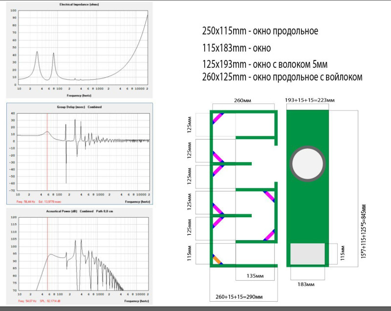

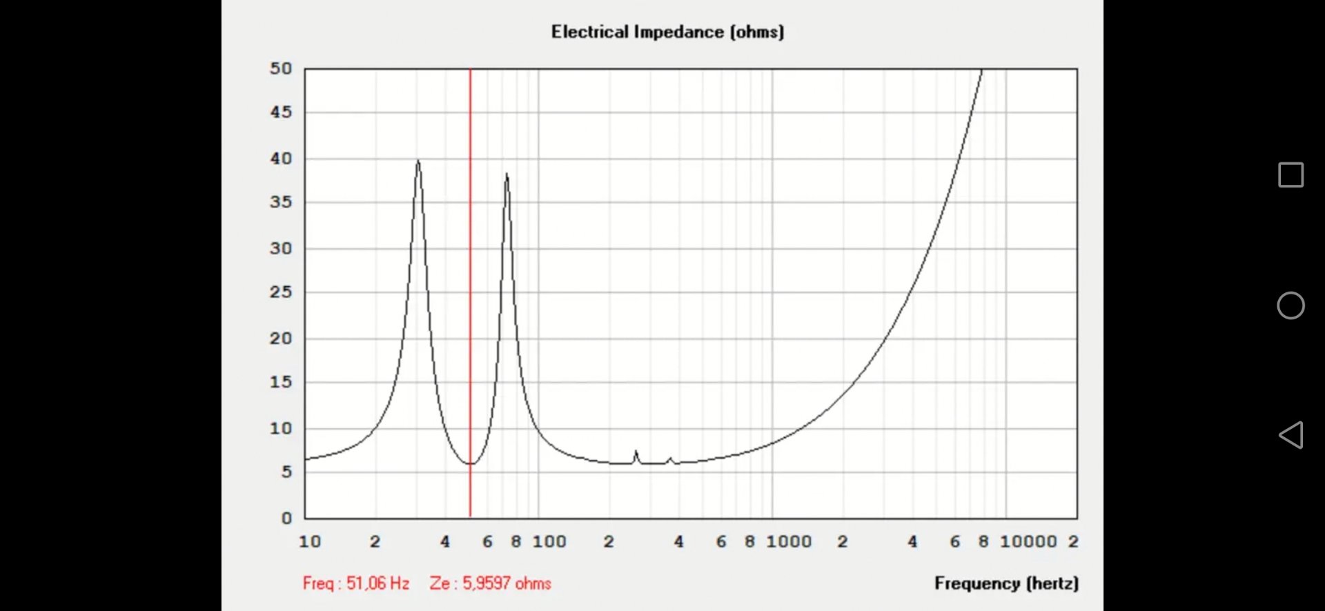

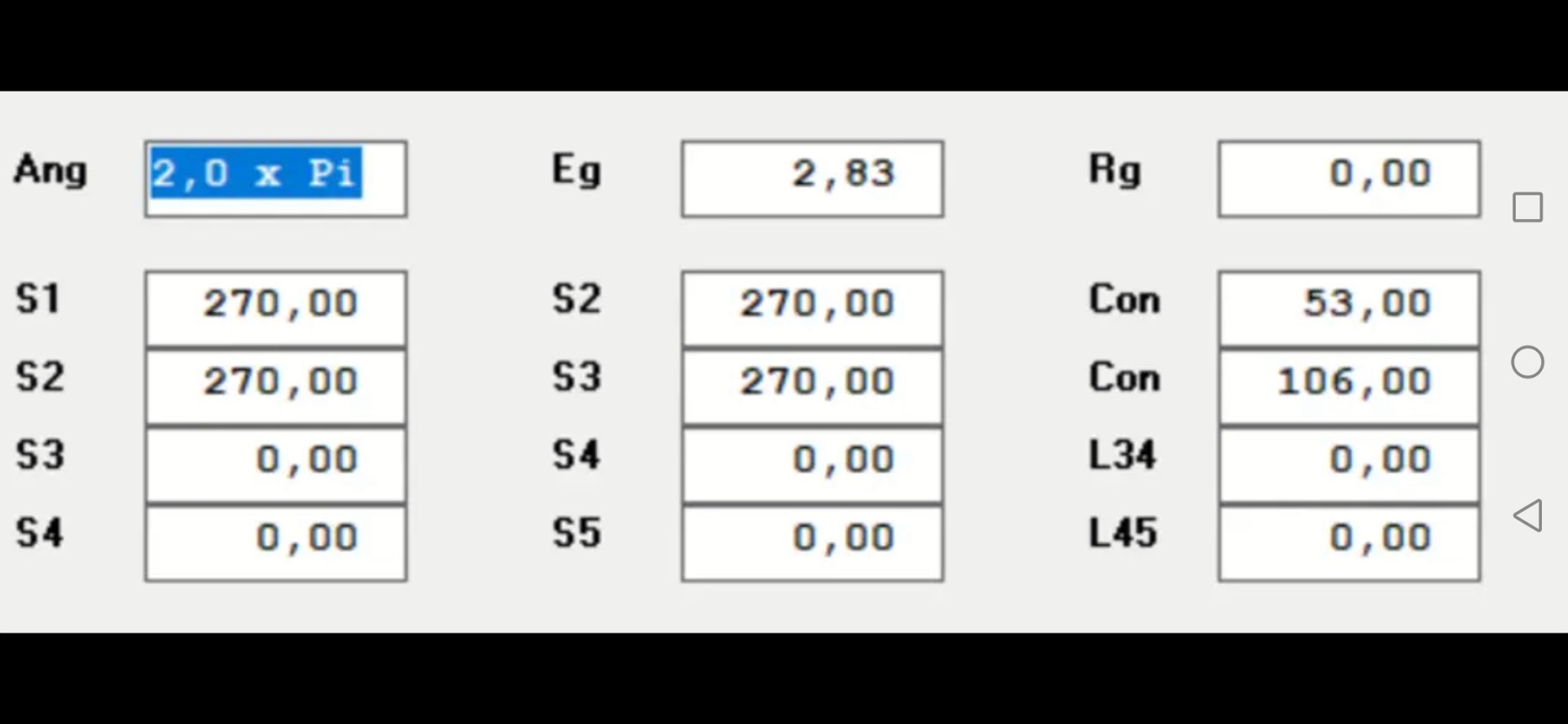

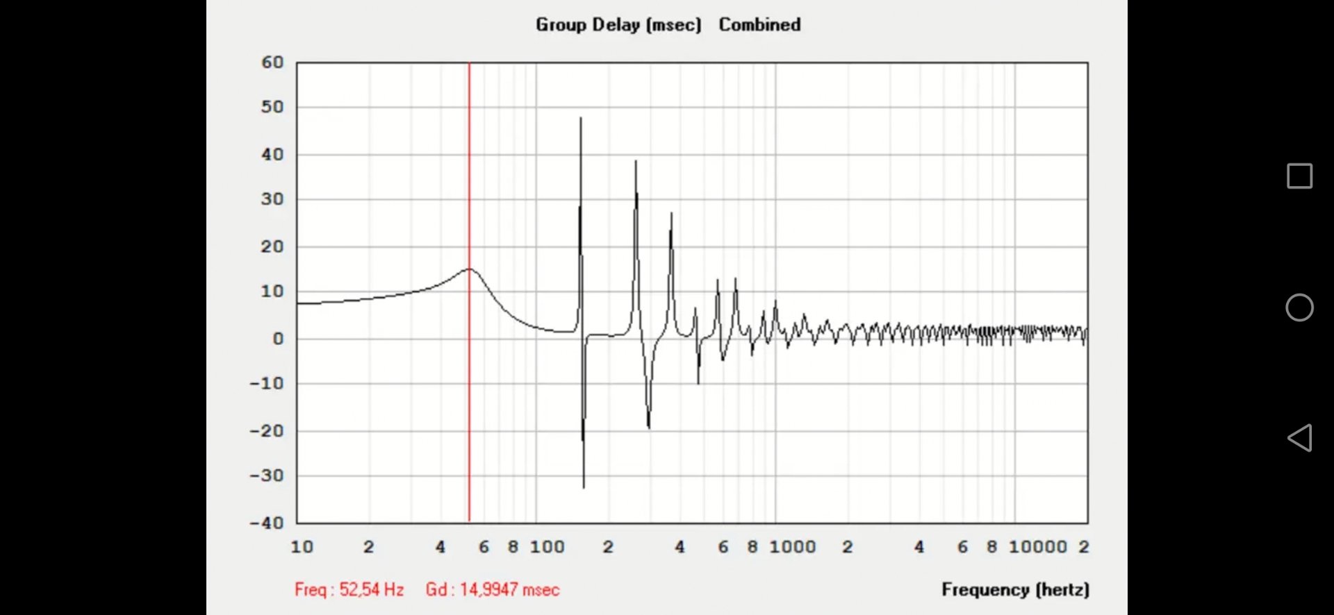

Всем доброго времени.
Решил закрыть две хотелки 10 летней давности - лабиринт Рогожина и кастомные динамики от Сергеева.
И так, динамики уже выехали в мою сторону одной из ТК, а параметры ТС по интернету уже прилетели.

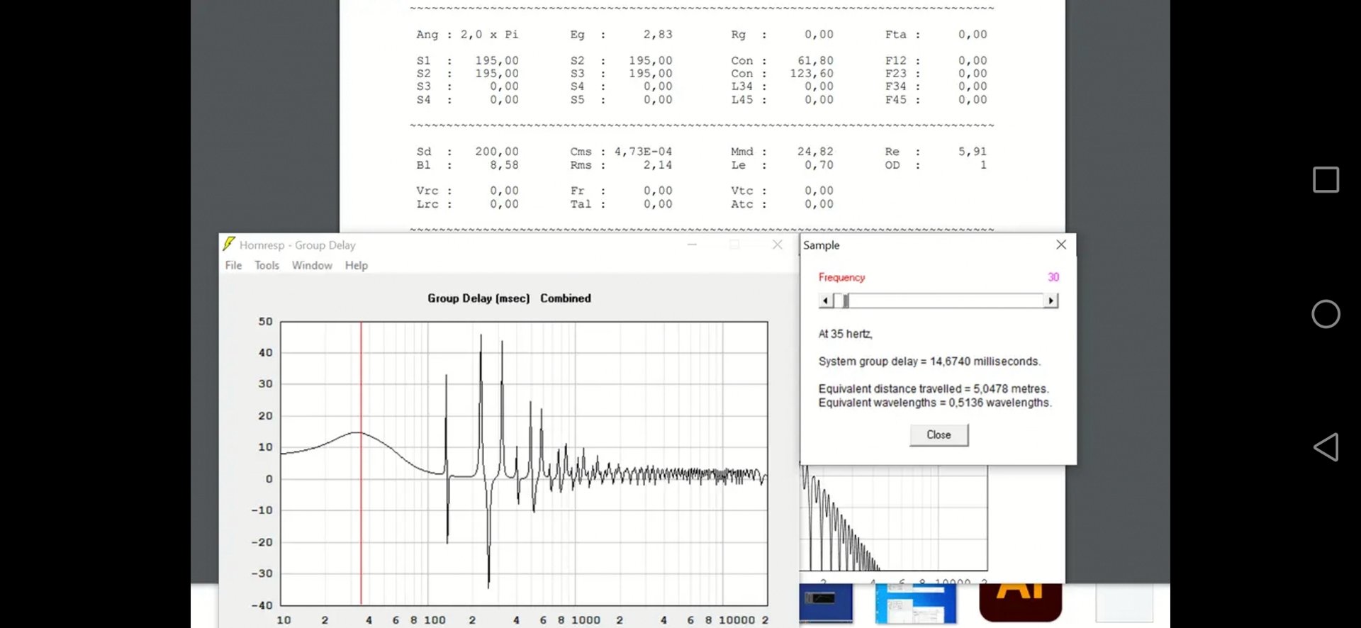

ТС - Vas=27l, Qts=0.5 (Qms=3.5, Qes=0.6), Fs=45hz, Sd=200cm2, Bl=8,58. Что же, вспоминая, что предыдущий корпус ЧВР сделанный по рекомендациям из книги отправился на площадку ТБО, в этот раз решил немного освоится с Hornresp.
Результат, как мне кажется получился адекватным, показал Рогожину, тот ответил, что сгодится.
Буду рад конструктивным советам, особенно от тех, кто имел дело с хорнреспом и лабиринтами. Дальнейшее увеличение габаритов трубы ведет к увеличению значения ГВЗ, 15мс для меня психологический предел, поэтому решил, что это оптимум между скоростью и нижней частотой.
Сечение трубы получается 11х17.7см.
Если учесть толщину войлока 5мм для обивки порта, то сечение выходит 12х18.7см.
При примерной толщине фанеры 15мм, то габариты ас выходят 82.5х21.7х34.9см.
При диаметре корзины около 200см, я бы сказал, что динамик на лицевую панель становится практически впритык.
Вот и выходит, увеличиваешь площадь порта, растёт ГВЗ, уменьшаешь - начинаются проблемы с установкой динамика в ас, ну и нижняя частота полки увеличивпется.
Если не будет обнаружено косяков в стимуляции, то можно начинать рисовать чертеж.

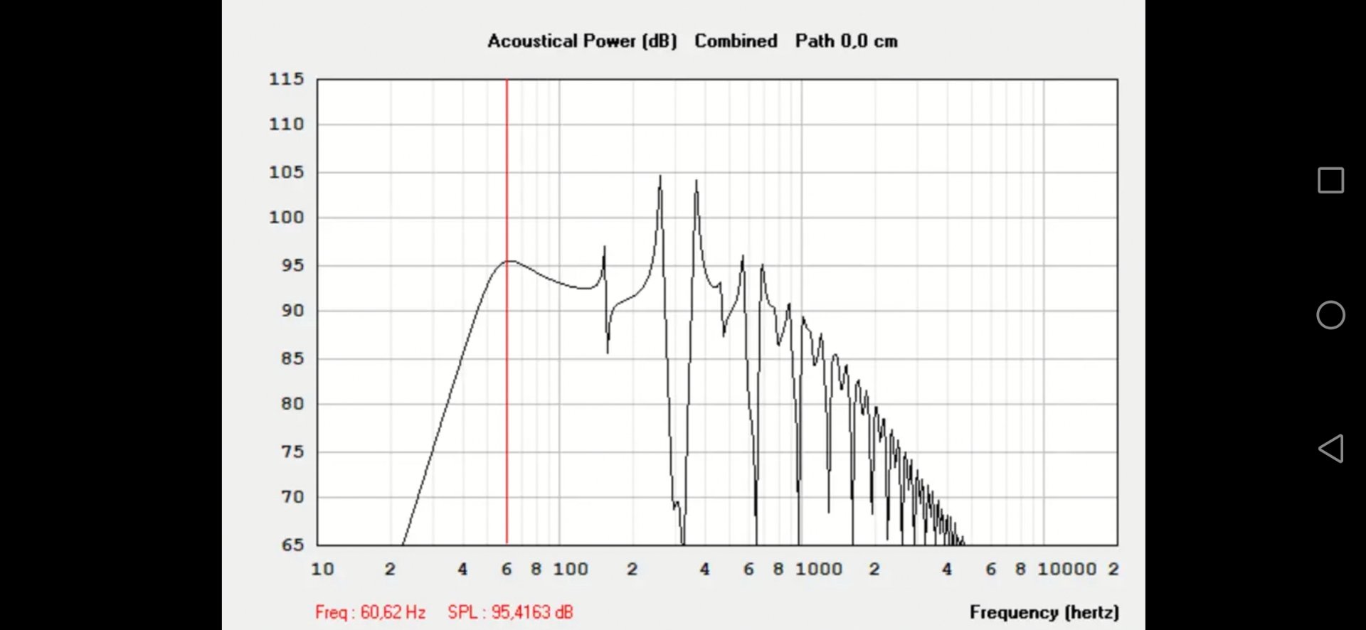

Re: Лабиринт на кастомном ШП - мысли над новым проектом

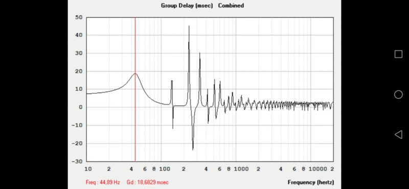

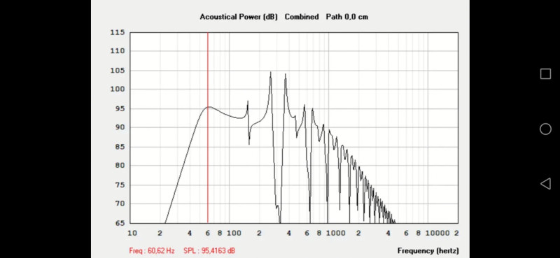

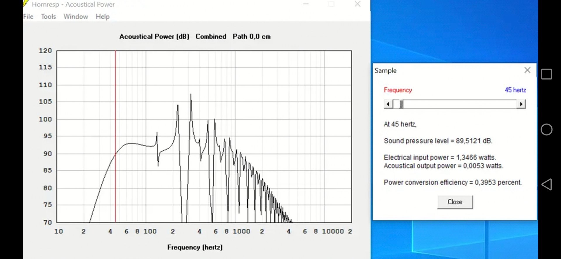

Мне Олександр подбросил ребус, сказав, что нужно увеличить площадь порта до 300см2.
Пришлось перечитать внимательнее его статью от 2011 года.
Там рекомендуется при использовании заполнения поглотителем верхних 4х колен увеличивать добротность ас, добиться +2-3дб на нч.
Поковырявшись в программе немного, пришёл к такому. Старался вложиться в предел по ГВЗ не более 15мс

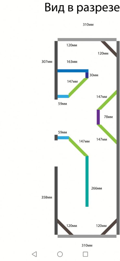

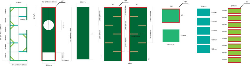

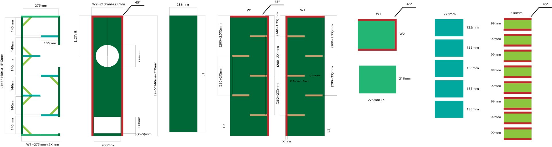

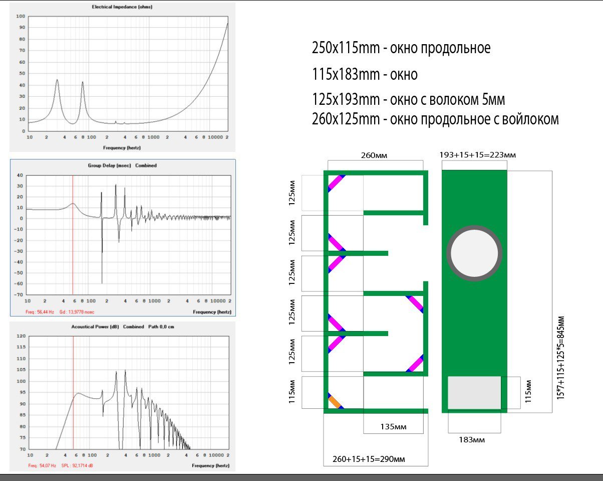

Прикинул чертежик.
Если опять не подбросят новых загадок, можно будет со временем реализовать в "железе".
В прошлом посте допустил ошибку, не тот файл прикрепил.

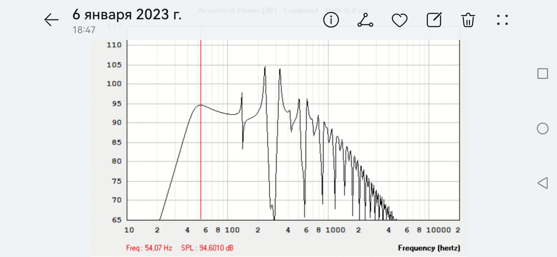

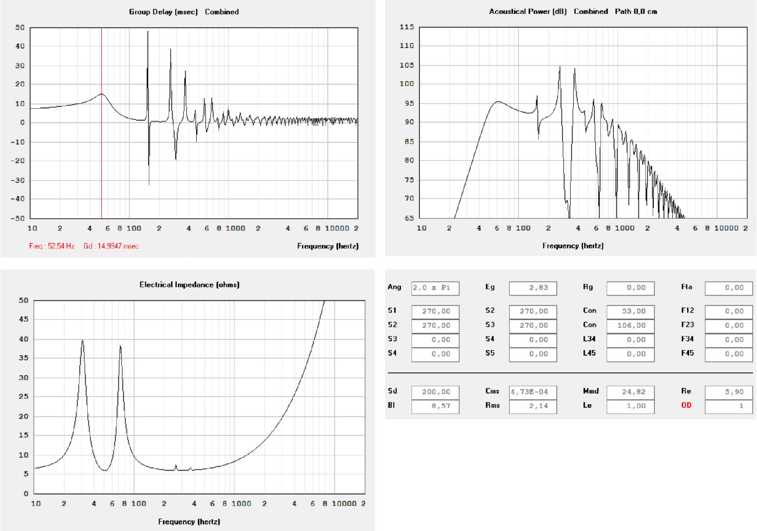

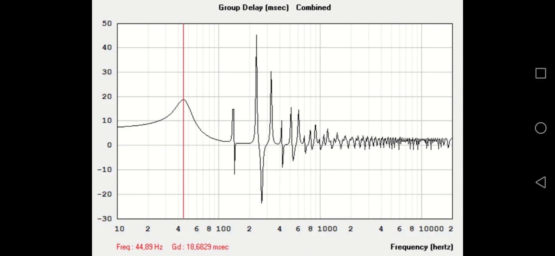

Доброго, и так, концепт претерпел некоторые изменения.
Что изменилось, по совету Александра порт был увеличен до 300см2, ну, а частота настройки трубы была смещена ближе к резонансной частоте динамика. Как видно из графиков, нижняя граница немного опустилась, при сохранении добротности +2.5дб, но ГВЗ выросли до 20мс.
Объяснение этим рекомендациям я получил от земляка любителя лабиринтов.
Одной из главных проблем чвр является - пролазящие из порта 3 и 5 моды, которые более менее устраняются оклейкой внутренней поверхности войлоком и набивкой трубы ватой.
Но при этом наполнитель съедает добротность порта.
Для этого мы собственно и увеличиваем его сечение, чтобы повысить добротность, которую мы будем уменьшать демпфером в попытке побороть 5ю моду.
Как оказалось в hornrespe, есть опция, которая показывает изменение параметров от степени и плотности заполнения трубы.
И так, симулятор говорит, что если добавить в трубу поглатителя, выровнчв ачх в полку, мы получаем ГВЗ до 15мс.
Ну и до кучи, перечитав статью Рогожина про альтернативный способ сворачивания, получил новый чертеж.

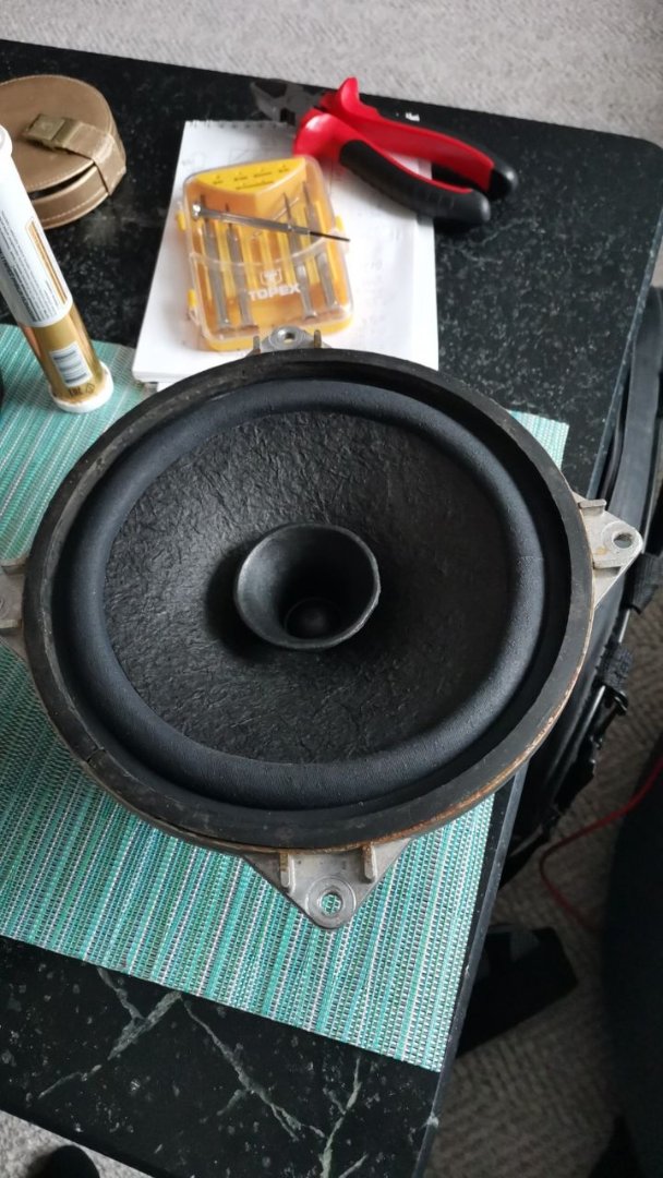

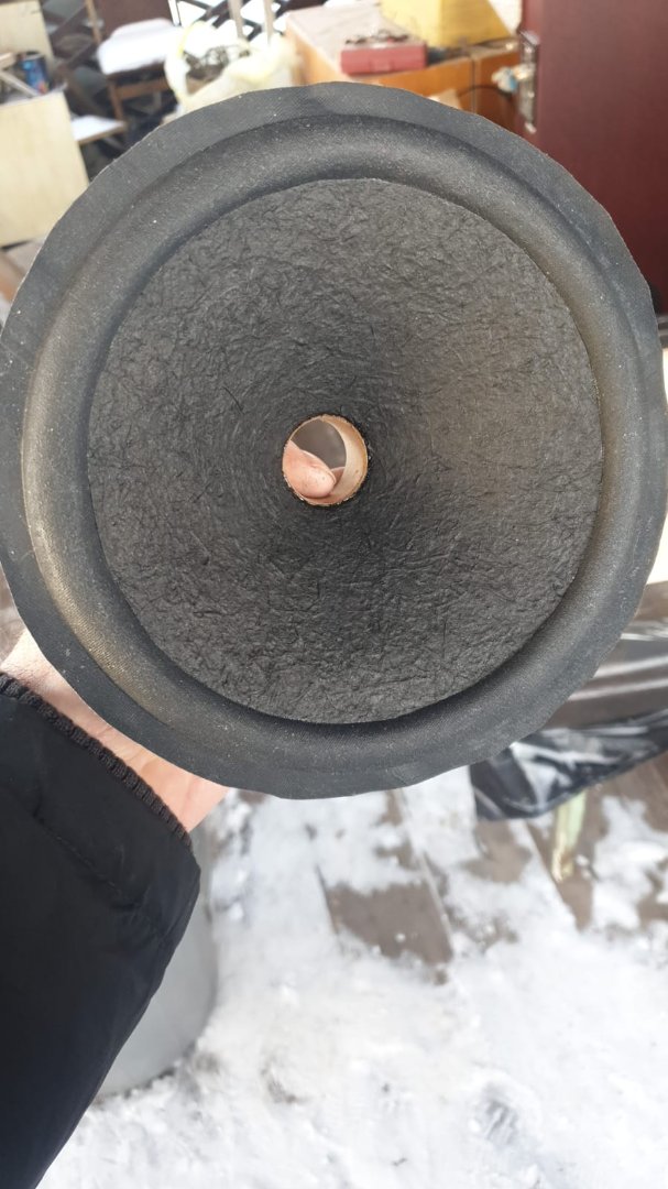

Дины доехали.

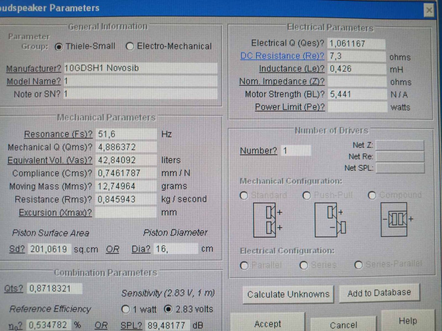

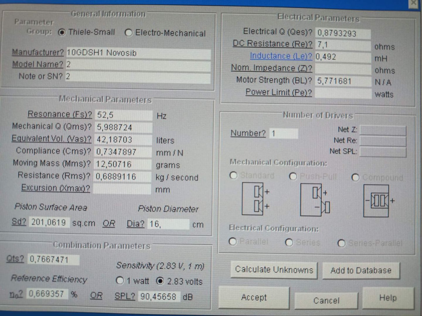

Увы, но проекту не суждено осуществиться.
Сильное несовпадение ТСП от заявленных.
Мои измерения в room wizard.
Thiele-Small parameters
fs, 49.3, Hz
Qms, 5.262
Qes, 0.738
Qts, 0.647
Fts, 76.3
Mms, 20.34, g
Cms, 0.512, mm/N
Rms, 1.198, kg/s
Vas, 27.32, litres
Bl, 7.375, Tm
Eta, 0.43, %
Lp (1W/1m), 88.54, dB
Dd, 15.72, cm
Sd, 194.0, cm^2
Sealed box measurement:, янв 18
Vb, 42.000, litres
Это измерения товарища Jbl Speakershop

Да, требуемая достаточно низкая общая добротность может быть лишь у динамических головок с "мощным мотором" (крупной магнитной системой), а здесь - корзина, оказывается, от 10ГДШ-1-4 и магнит наверняка тоже.mtz_fish писал(а): 26 янв 2023, 00:10 Увы, но проекту не суждено осуществиться.

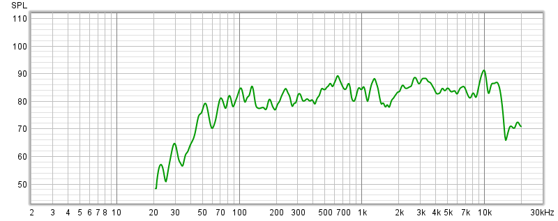

Снял ачх дина в закрытом ящике 40л, получил такое.

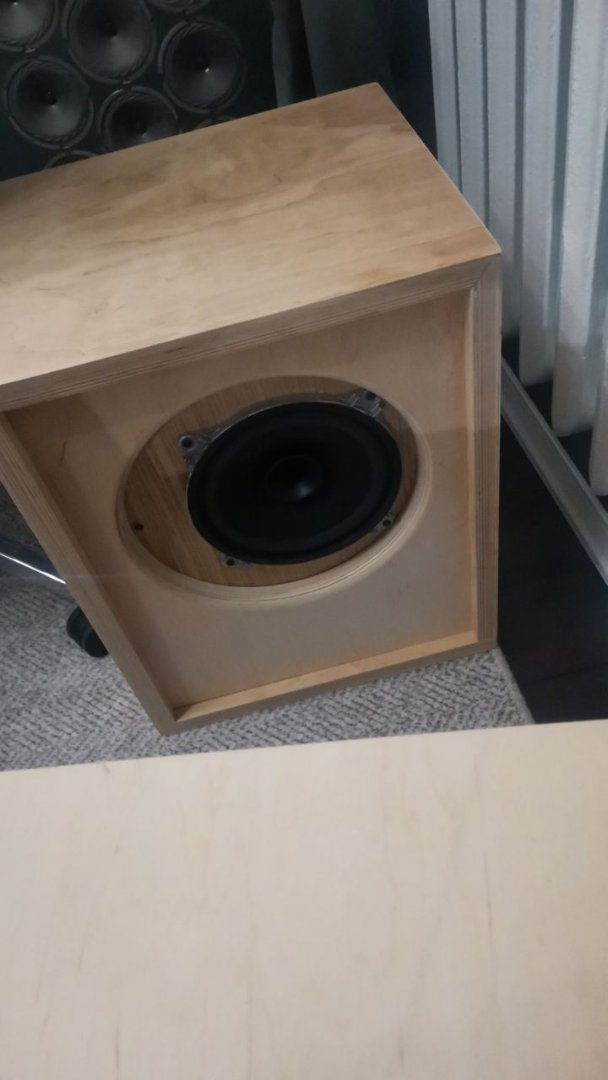

Возможны артефакты на вч из-за черновой коробки.
