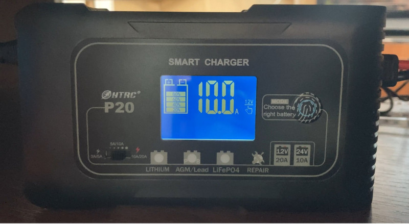

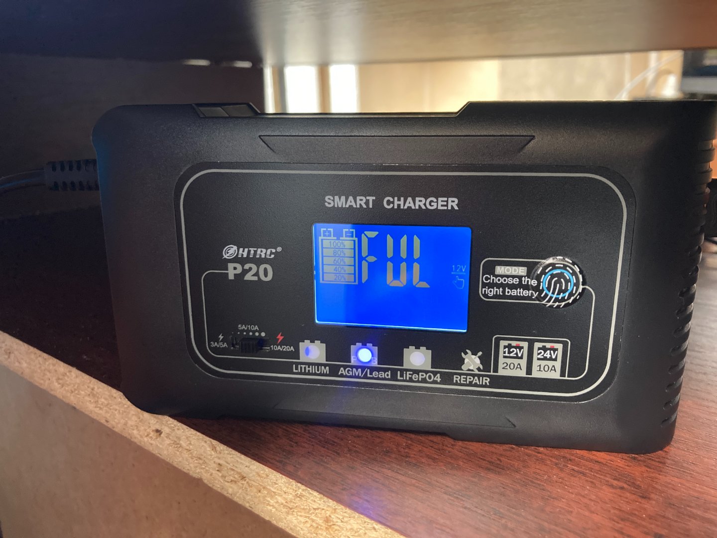

Купил автоматическую зарядку HTRC для своего AGM аккумулятора SSB SBL100-12HR, цена $40.
Можно выставлять ток заряда 5,10,20А. Подходит для зарядки литиевых/LiFePO4/свинцово-кислотных (AGM,GEL).
Зарядное работает неплохо, в комплекте качественные достаточной длинны провода.
Из минусов - запихнули все свинцово-кислотные аккумуляторы (WET, AGM,GEL) в один режим зарядки(до 14.4В). Например, моему AGM аккумулятору нужно заряжаться до 14.6-14.7 Вольт а обычному нужно 14.4В.

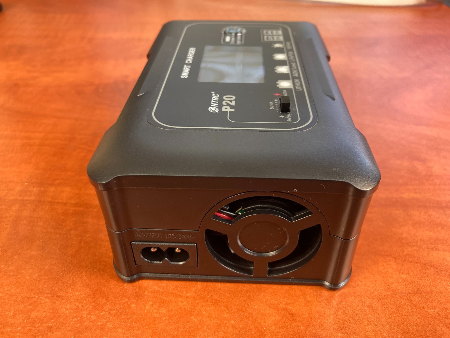

Довольно шумный кулер охлаждения, пришлось впаять резистор на 44 Ом, что бы немного уменьшить обороты, свистеть перестало, но всеравно шумновато. Сильно снижать обороты не хочется, охлаждать нужно нормальным потоком воздуха.
В конце зарядки 12-вольтового аккумулятора, когда он уже полностью зарядился, на него могут подаваться импульсы напряжением до 25 вольт в течение 20 секунд. Если к аккумулятору подключена какая-либо плата, рассчитанная на 12 вольт, это может привести к её повреждению.

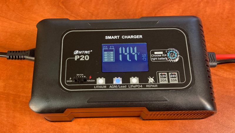

Re: Зарядка на 20А для всех типов аккумуляторов.
Ток зарядки соответствуют заявленному в характеристиках (если верить показаниям на экране зарядки), потом постепенно уменьшается.
После окончания зарядки на аккумуляторе поддерживается напряжение 13.65 В
Вообщем хорошее зарядное, если б можно было выбирать напряжение зарядки для AGM, то вообще было бы все супер.

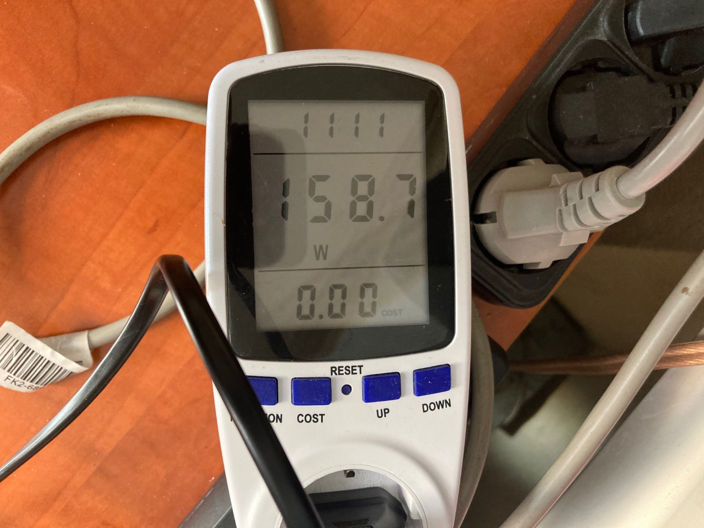

А сколько зарядное потребляет при заряде аккумулятора током 10А?

Re: Зарядка HTRC P20 на 20А для всех типов аккумуляторов.
Я себе такую планирую купить а на сколько сильно она шумная? На что похоже по звуку?
- Сообщения: 4218
- Стаж: 14 лет 3 месяца
- Репутация: 2797
Типа фена на максималках.

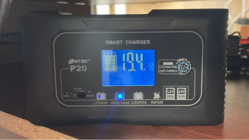

Добрый день уважаемые гуру !
Хотелось бы поднять тему про эту чудо зарядку.
Есть проблема - при заряде АКБ lifepo4 12В режим : при срабатывании БМС на отключение АКБ - зарядка в течении 2 сек лупит 29 вольт понижая до 14. ! Хотя ж был подключен АКБ на 12В ...это приводит к выводу из строя подключенных на прямую к АКБ устройств.
Есть ли способы убрать этот баг или ограничить напряжение с зарядки до 14.6В ?

Только, что проверил, да, после зарядки секунд 5 скачками повышается напряжение до 19-20 и больше вольт, потом падает. Если бы не сказали то не обратил бы внимание. Оно типа сканирует подключен ли аккумулятор и на сколько вольт. Поскольку зарядка автоматически определяет вольтаж аккумулятора таким способом, то не думаю, что это можно убрать. Как вариант ставить стабилизиатор какой нить простой перед устройствами.

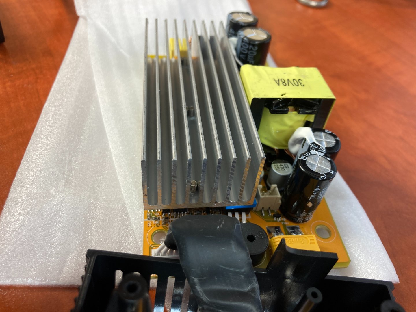

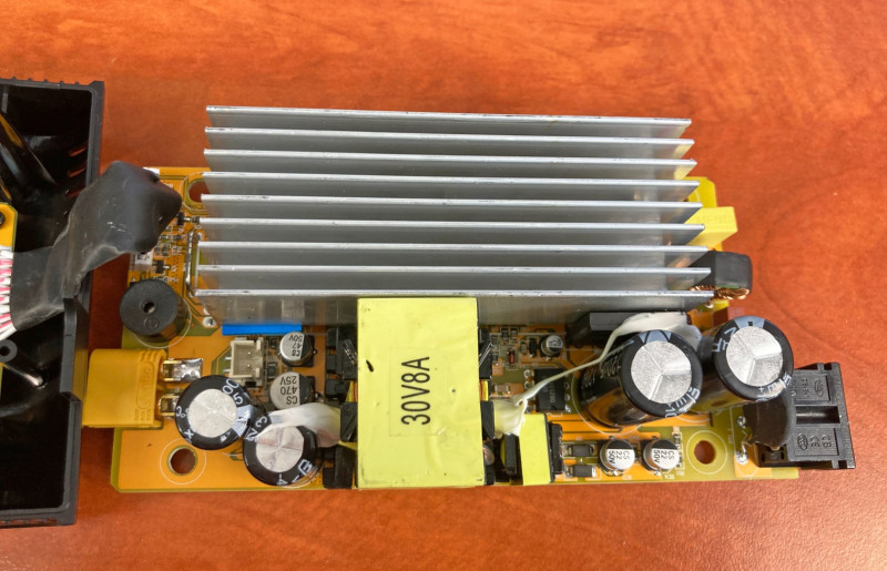

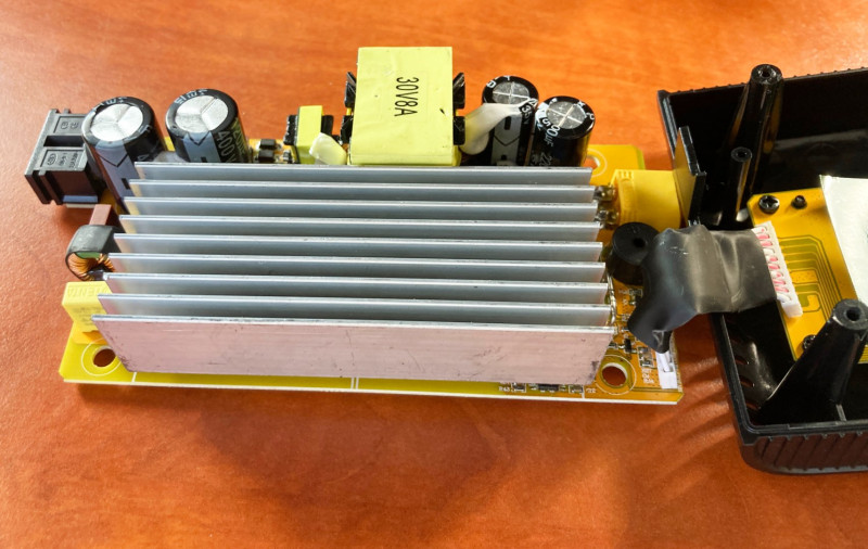

Подскажите мне, плиз - решил я тоже прибить карлсон, впаяв резистор, но открыв девайс увидел я, что карлсон у него 3-х проводный.Alex писал(а): 08 янв 2023, 13:36 Довольно шумный кулер охлаждения, пришлось впаять резистор на 44 Ом, что бы немного уменьшить обороты, свистеть перестало, но всеравно шумновато. Сильно снижать обороты не хочется, охлаждать нужно нормальным потоком воздуха.
Крайние пины красный и черный понятно (на них порядка 15-18В), а средний синий - это что? Управление?
Алекс, Вы врезали резистор в плюсовый, красный провод, или как?У Вас тоже 3-хпроводный?
Короче, коротнул я средний синий пин с красным плюсом... и зарядка гавкнула. При включении дисплей запускается и сразу падет в офф и пищит. И так по кругу...
В общем, пока не рыл даташиты, просто может кто уже раздуплил схемотехнику этой зарядки и подскажет куда рыть? Хочется ее восстановить, классная зарядка.
ЗЫ. она у меня не на одном большом радиаторе, а на 3-х меньших. Фотки скину, если интересно.
У меня было красный и черный. Возможно у вас другая модель или модификация.
Alex, цікаво.
У моїй 2024р. зовсім інші нутрощі.
На днях викладу фотозвіт.
ЗІ. тепер я зрозумів, що мав на увазі genPSI, про скачок напруги до 28В - чомусь відрубався BMS і зарадка шкарила на всі гроші, шукаючи кум... Не думаю, що стабілітрон тут допоможе. Тут би DC/DC примінити, а якщо навантаження не значне, то КРЕН8Б. ІМХО.
